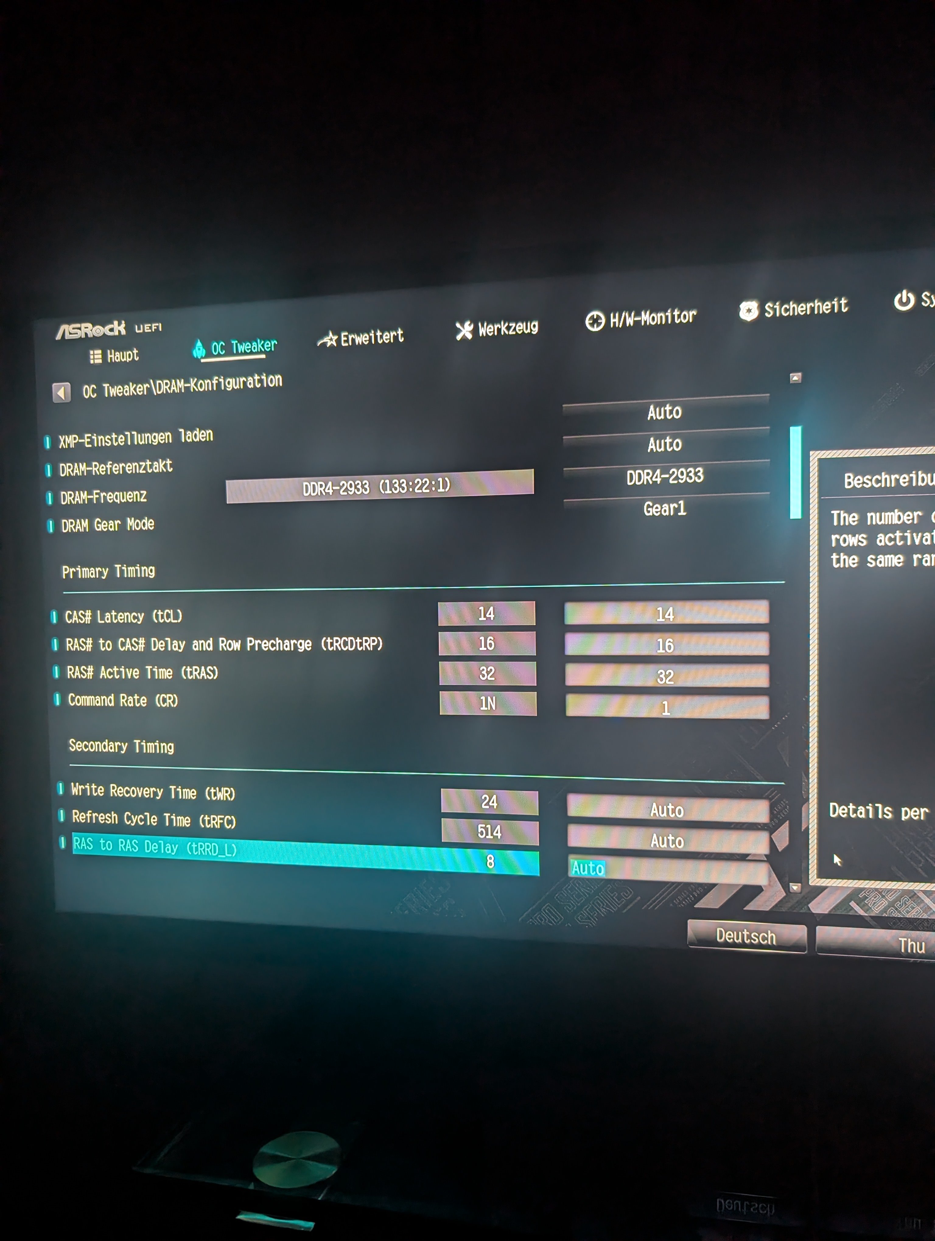

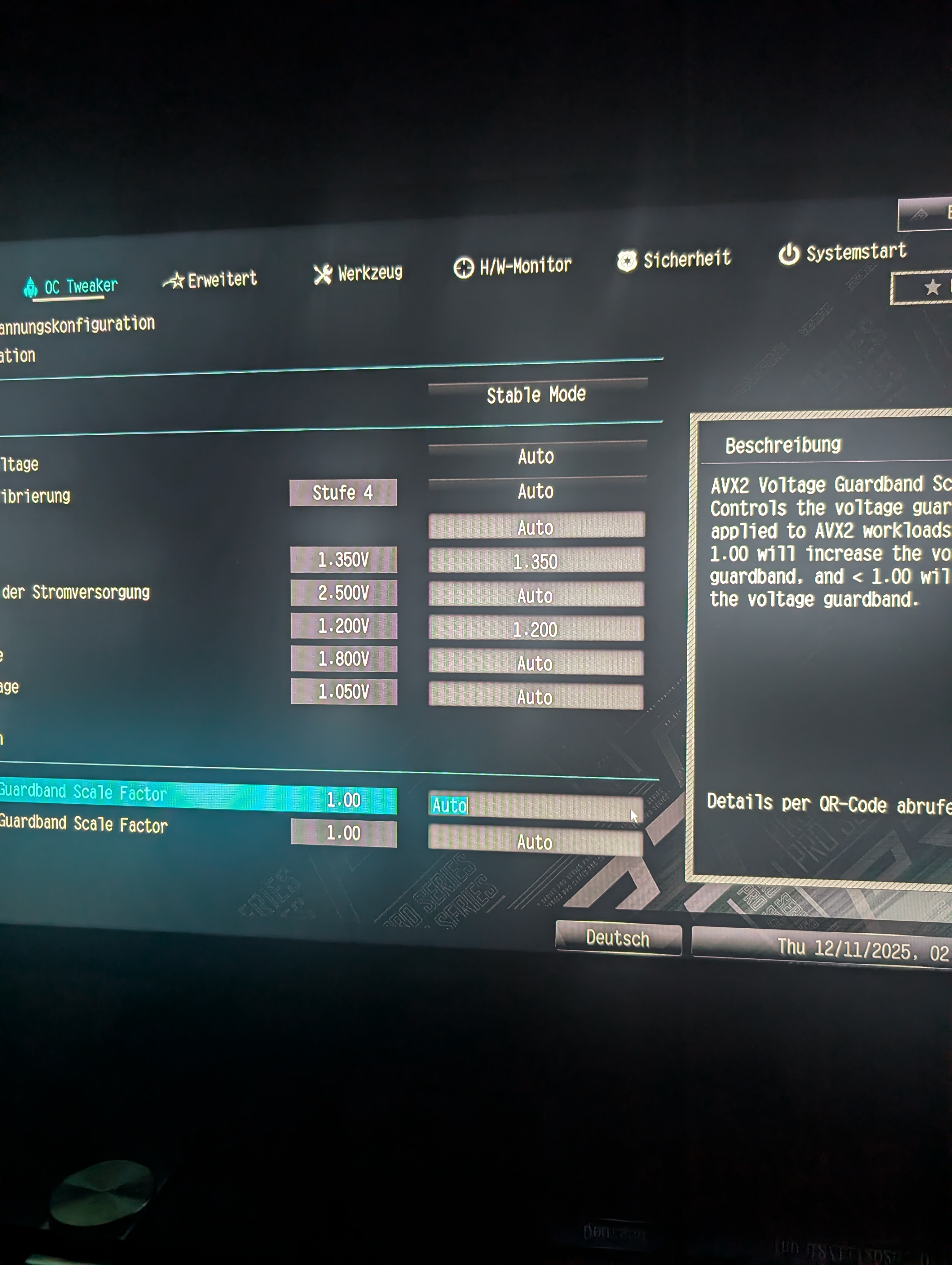

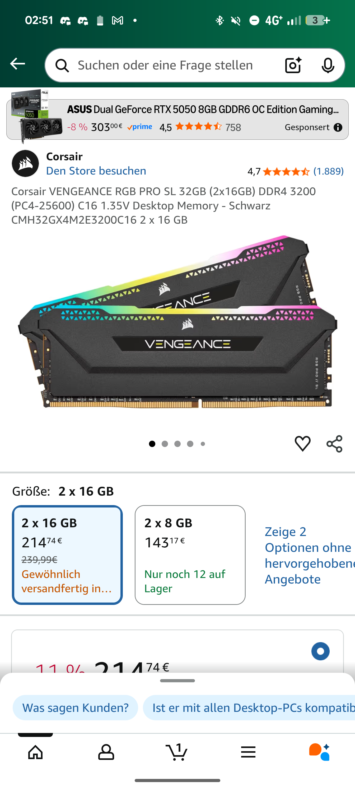

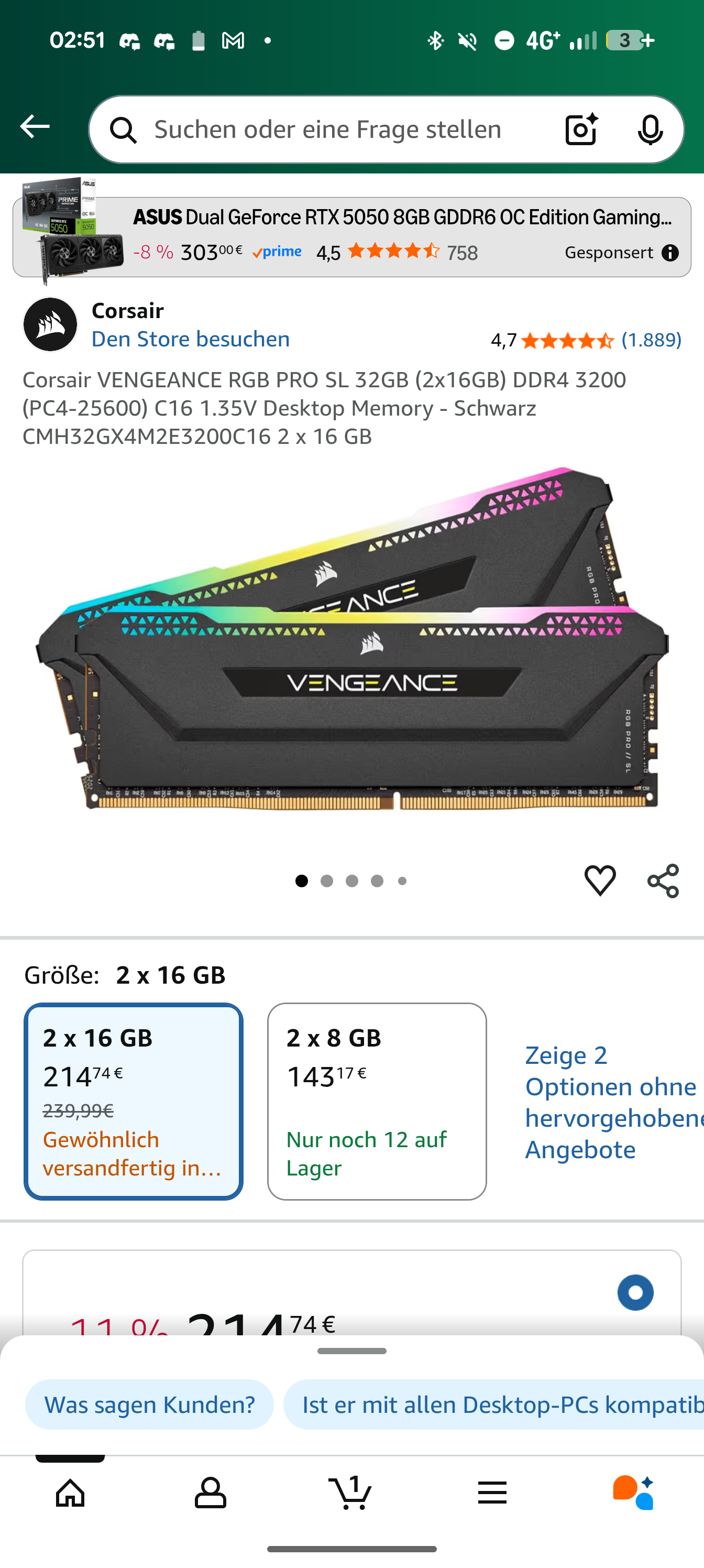

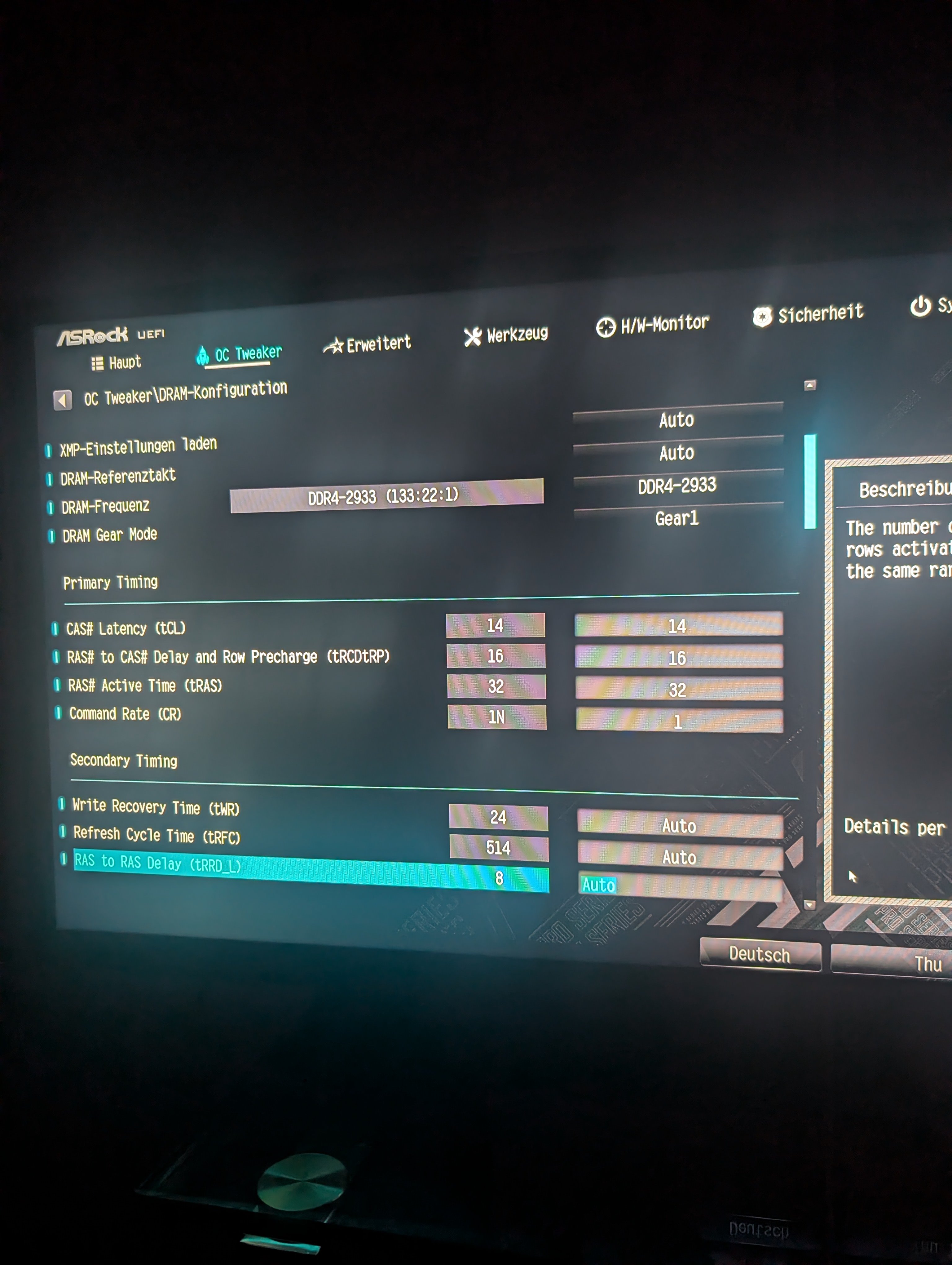

Hallo unzwar hab da mal ne Frage bezüglich meines RAM taktes. der RAM lief mehre Monate lang auf 3200 cl 16 18 38 Problemlos. so gestern ist er dann irgendwann über Nacht ausgegangen seit dem bekomme ich nur noch 2933 MHz rein zwar auf cl 14 16 32 , aber egal was ich mach und einstelle ich bekomme es nicht auf 3200 MHz und ich hatte nix umgestellt aber es geht nicht mehr irgendwie(verschiedene Spannungen und Timings getestet). Anpressdruck vom kühler auch schon überprüft(lose geschraubt und neu montiert). hilft irgendwie nix. hab ich was übersehen jemand Ideen woran es liegt
I7 11700K
32 GB ddr4 3200 MHz (2x16GB)
AS Rock B560 pro 4
(i7 11700k hatte ich gebraucht gekauft vor einiger Zeit und war genauso teuer wie der normale macht zwar für das Mainboard kein Sinn aber wenn er das selbe kostet )

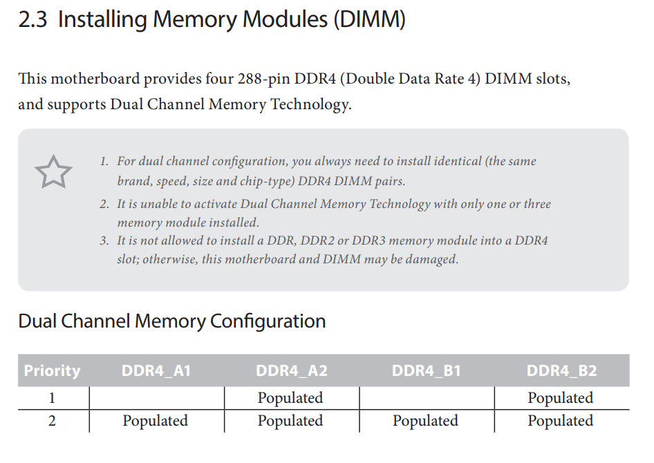

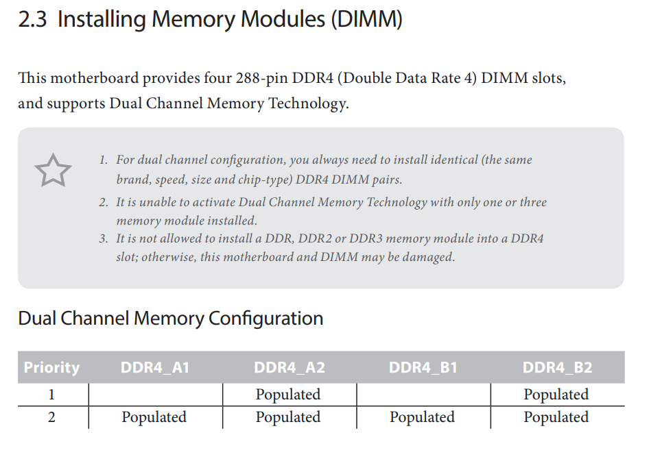

Versuchs mal damit das Xmp Profil zu laden das sieht mir irgendwie so aus als versuchst du die Daten Manuell einzugeben und das Funktioniert ohne Spannungserhöhung natürlich nicht leider sehen wir nich alles auf den Fotos.
Zudem Stecken die Ram Module in den Falschen Slot bei 2 Modulen gehören die in A2 und B2.
Reaktionen: ShyGuy02, isiprimax, herrStreusalz und eine weitere Person
@Weasel0815 Xmp lädt nicht mehr wie gesagt er schafft die xmp Werte nicht und nein in den richtigen Steckplätzen funktioniert die RGB Beleuchtung nicht richtig deswegen steckt er in den anderen

Ja es geht um den ram habe es jetzt etwas besser geschrieben hab verschiedene Spannungen und Verzögerungen getestet (XMP lädt nicht mehr)
@LiniXXus Funktioniert auch nicht in den anderen Steckplätzen. hab ich da auch schon getestet außerdem hat A2 eh schon ein Problem da die RGB Beleuchtung nicht funktioniert. also sie geht aber lässt sich nicht einstellen. außerdem hat es Monate lang in denen funktioniert und jetzt auf einmal nicht mehr( 3200mhz in A1 und B1)

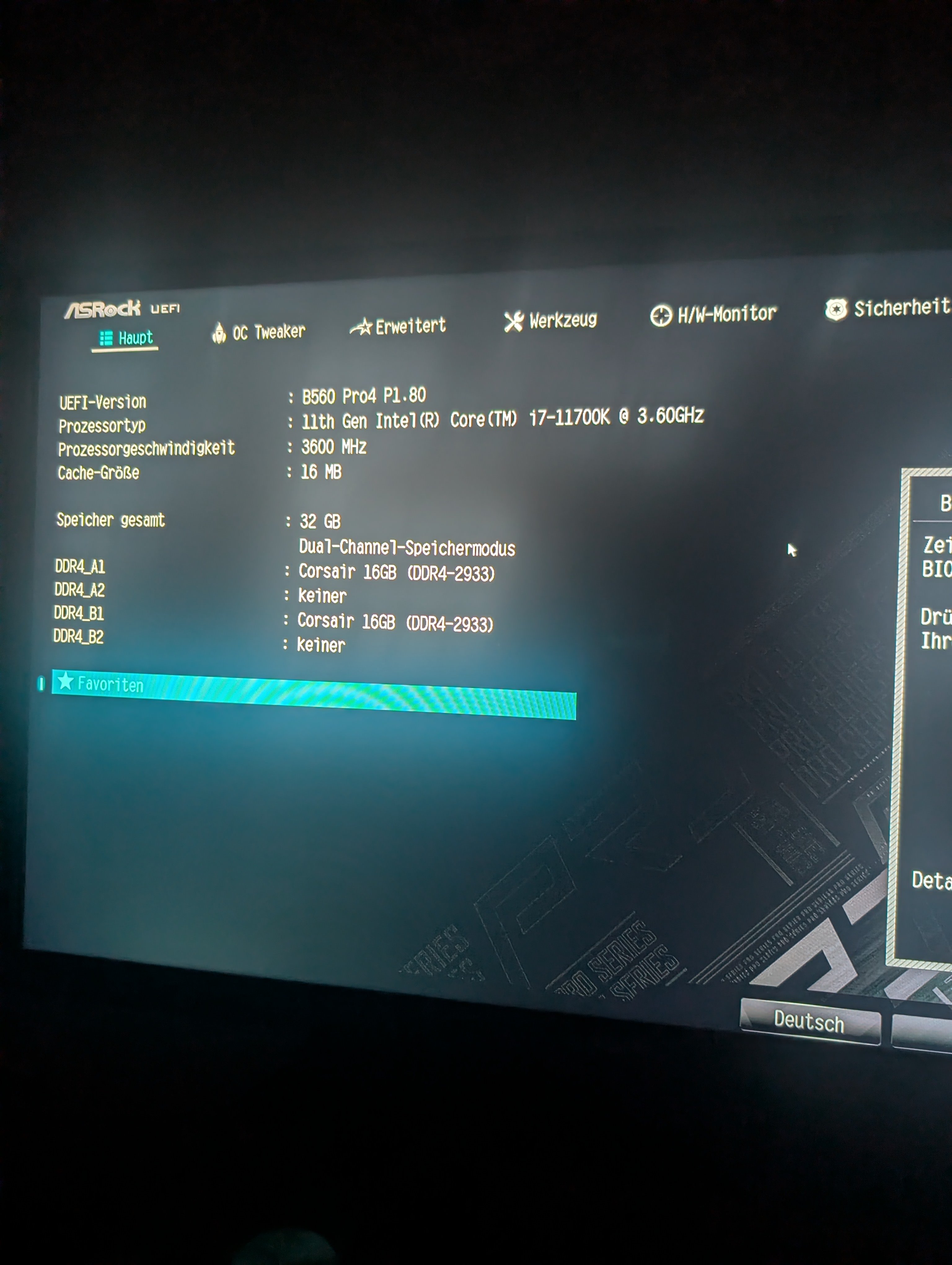

Hast du überhaupt ein Dual Cannel? Mal auf CPU-Z unter Memory schauen.
Ansonsten, laut Hersteller, sind sie halt nicht korrekt gesteckt und dann lässt sich eine korrekte Funktion nicht gewährleisten. Manche Rechner starten gar nicht, wenn sie nicht richtig stecken.

@LiniXXus Okay gut zu wissen ja wie gesagt hatte Monate lang ohne Probleme funktioniert im dual Channel (ja wird empfohlen in den anderen Steckplätzen aber hatte vorher auch funktioniert)also wenn ich nur 1 Riegel einstecke egal welchen dann läuft er sogar über dem xmp Profil theoretisch
