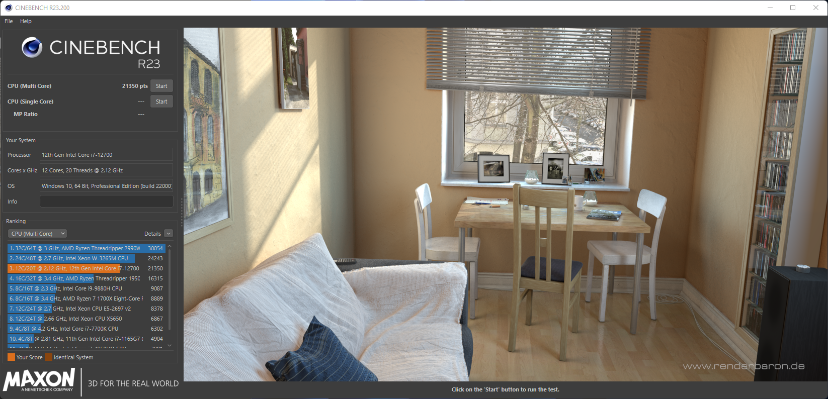

Im Grunde lässt es sich mit CB23 sogar sehr einfach nachstellen. Habe nur folgendes eingestellt:
  • Bios Reset
  • XMP I aktiviert
  • CB23 = 21'350 Punkte

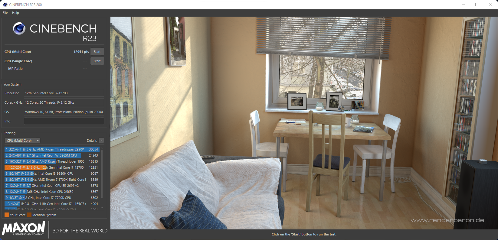

  • Bios Reset
  • XMP I
  • LLC1 oder vCore Offset -0.050
= CB23 = 12'950 Punkte
Interessant ist dann natürlich der gesunkene Energieverbrauch, obwohl der vCore nur um wenige mV sinkt. LLC3 (Auto) auf LLC1 senkt den Verbrauch von ca. 170 auf 130W und die Leistung halbiert sich dann leider fast, obwohl die Taktraten weiterhin fix bei 4,5 GHz & 3,6 GHz liegen.
Hat jemand eine warum das passieren könnte?
