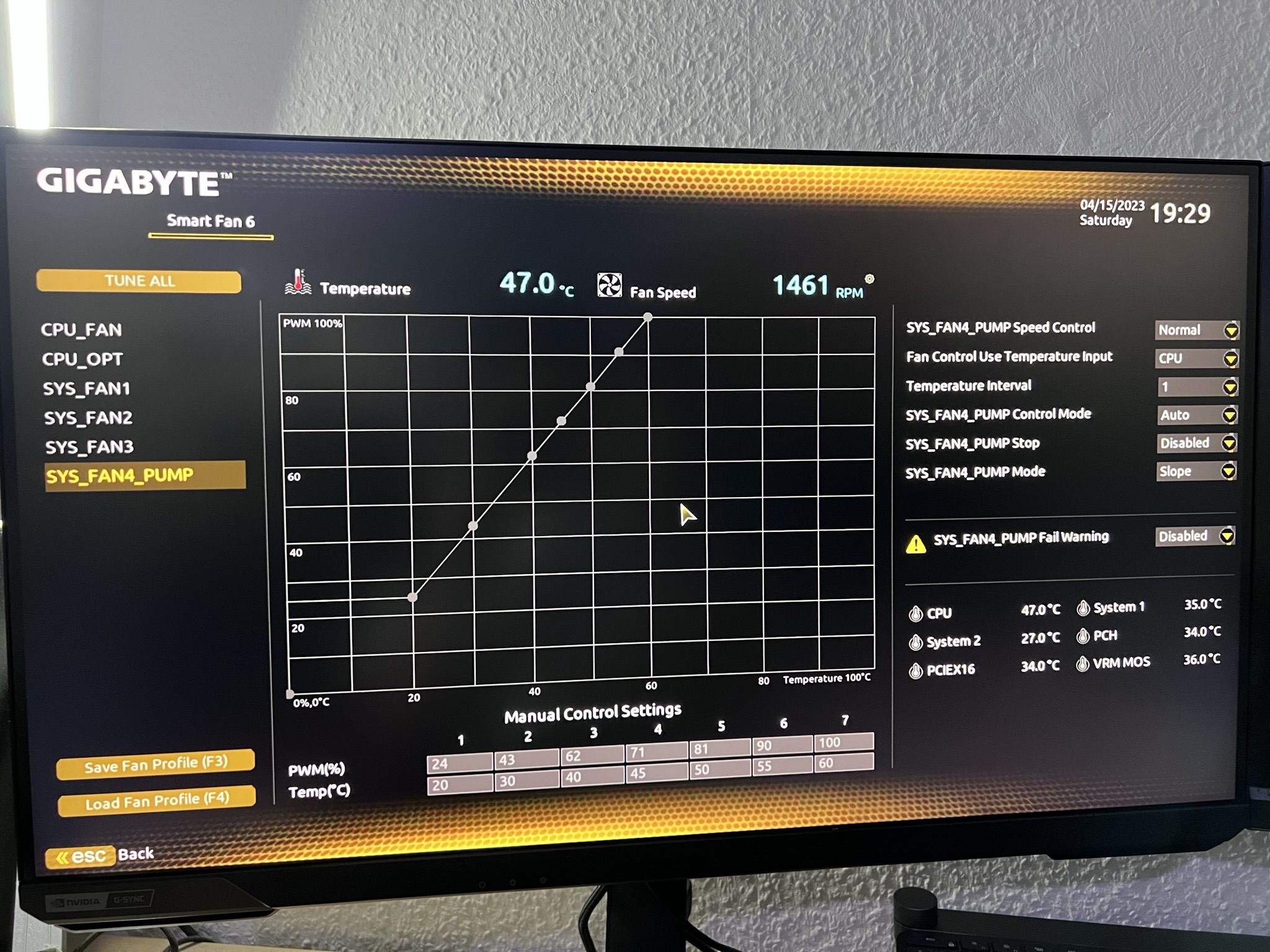

Sebastian2003 schrieb:

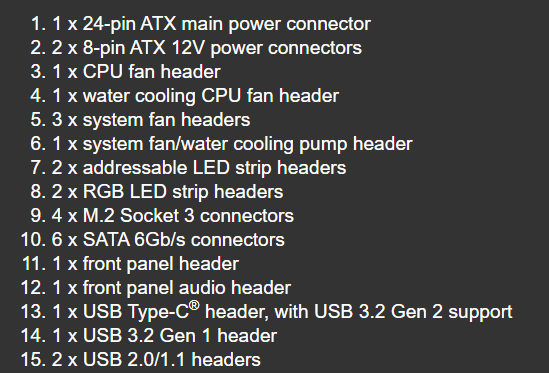

Was mir anhand der Bilder auffällt: Ist die Pumpe an den CPU Fan Header angeschlossen? Die Pumpe sollte eigentlich mit 12V laufen (durchgehend) -> maximale Drehzahl. In der Regel gibt es dafür immer einen separaten Header auf dem Mainboard (Pump Header). Die Lüfter an den Radiator dann entsprechend auf den CPU Fan Header bringen.
Scheint es für das Board zu geben:
Edit: ah gerade erst den Rest gelesen. Dann ist das wohl so :-) Kannst du die Drehzahl der Pumpe auslesen?

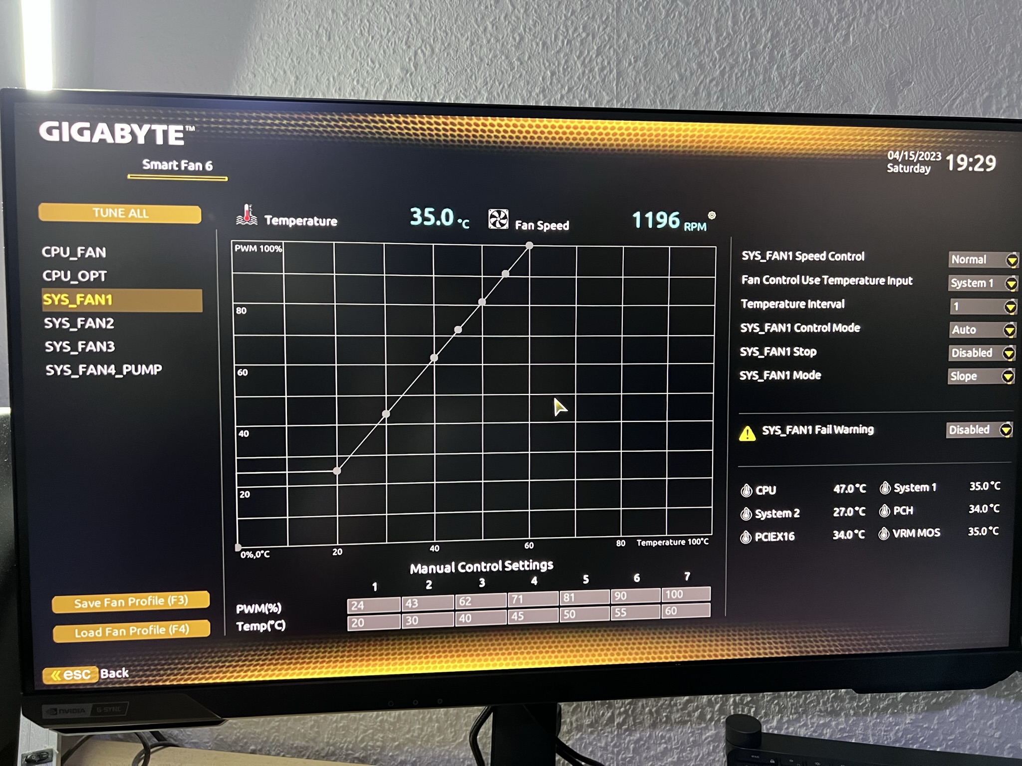

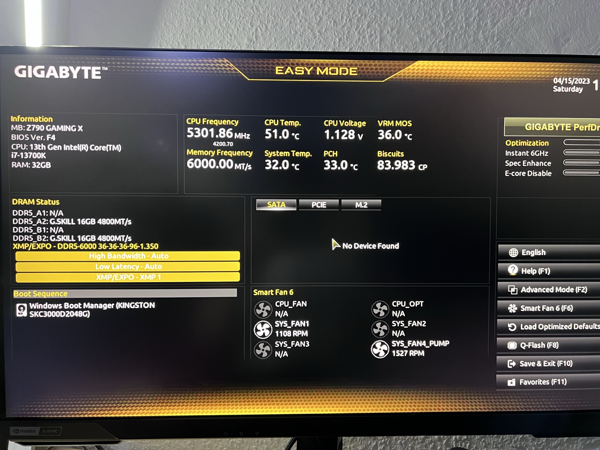

Also hier nochmal ein Paar Screens aus dem BIOS

redjack1000 schrieb:
Das heißt nicht, das die AIO funktioniert.
Cu
redjack
Dann sag mir mal bitte wie ich es auf Funktion überprüfe.

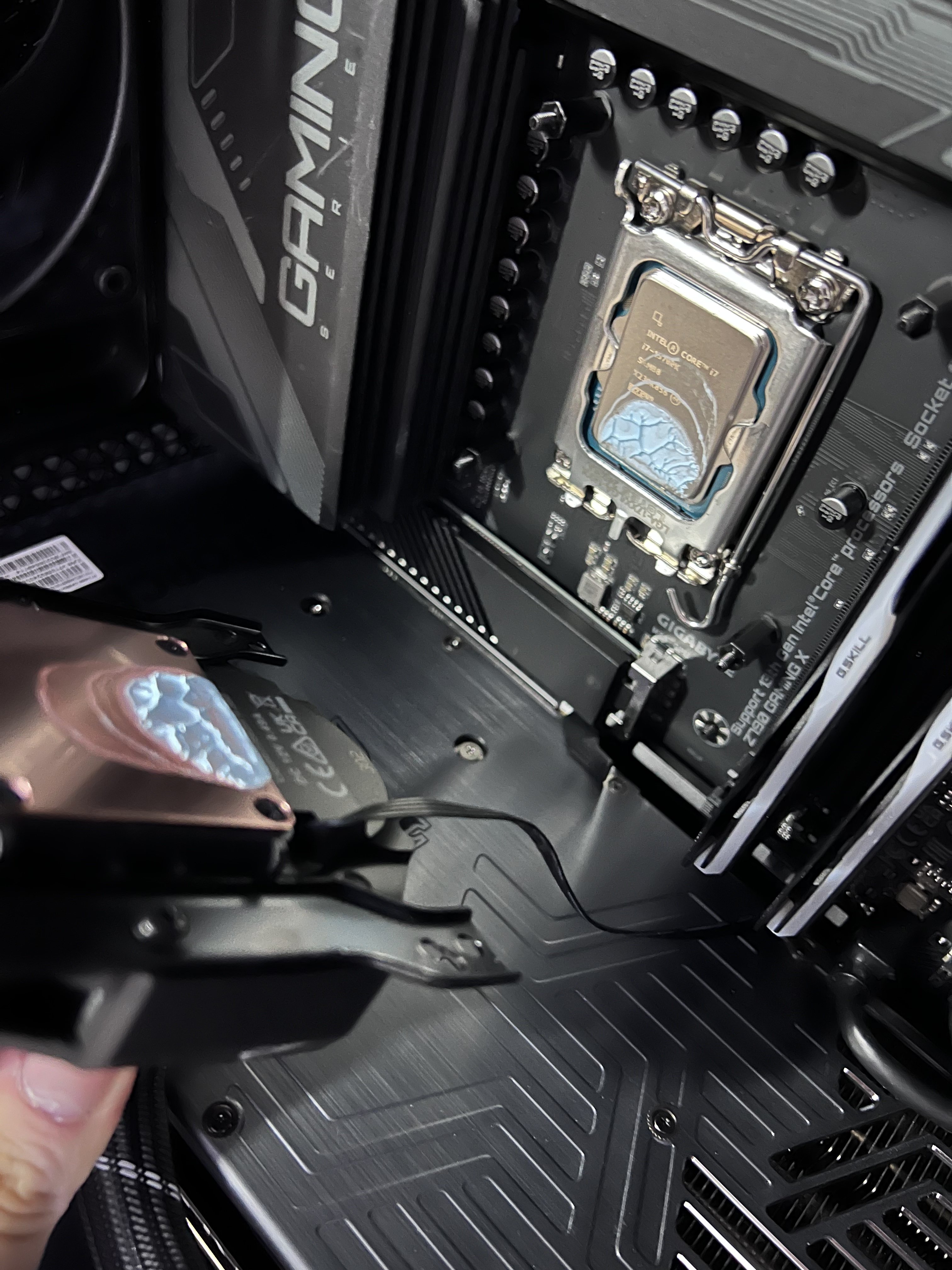

Leute, ich glaube das sieht sehr falsch aus oder? Habe die AIO nämlich im stehen verbaut, sollte ich das lieber liegend machen?

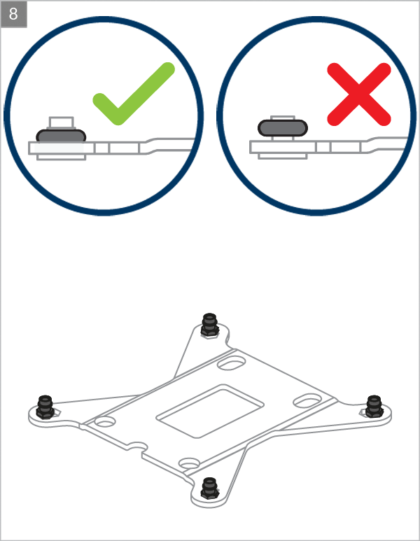

@ShadowGamer97

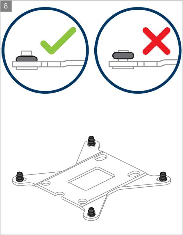

Er meint Nicht diese U-Scheibenaufkleber, sondern die O-Ringe die die Gewindeeinsätze bei der Arctic Backplate fixieren sollen. Bild bei #31 sieht es nach nicht genug und unzureichend verteilte Paste aus. Ich schätze wir haben einen Gewinner:daumen:
Das wird der Grund sein. Ja das sieht gar nicht gut aus. Neue Wärmeleitpaste drauf wird hier Wunder bewirken. Sowas sollte man am besten im Liegen machen, falls man wirklich nur die Punktmethode anwendet. Oder halt sauber verteilen, dann passiert sowas erst gar nicht
Reaktionen: thrasir66
Ja das sieht falsch aus. Liegend und wenn ich mir die Menge anschaue entweder einen größeren Punk oder ein diagonales Kreuz. Über die das richtige Auftragen von WLP gibt es ja zich Theorien.
Nachtrag: und vorher beides gründlich sauber machen, nicht dass die alte Paste für Unebenheiten etc sorgt.
Ja, ich würde sie lieber liegend montieren. Und das sieht nach den falschen Ringen aus, die sind zu dick.

thrasir66 schrieb:
@ShadowGamer97
So was genau meinst du mit U Scheibenaufkleber?
Ich habe hier mal die Offizielle Anleitung, dort sind die genauen Bauteil Bezeichnungen beschrieben.
https://support.arctic.de/en/lf2-360r7
Marcus Hax0rway schrieb:
Habe meine AiO mehrmals aus- und wieder eingebaut, ohne die Paste zu wechseln. Hat sich bei mir jedenfalls nicht nennenswert auf die Temperaturen ausgewirkt. Sollte auch grundsätzlich kein Problem sein, solange die Paste einigermaßen gut verteilt ist.
Auf der Mainboard-Oberseite müssen diese kleinen Kleberinge angebracht werden und die Gummiringe müssen auf die Rückseite des Mainboards. Ich hatte das erst falsch gemacht und dann auch 100 Grad beim Spielen und ähnlich hohe Idle-Temperaturen.
Wie oben beschrieben ist die Anleitung, bei mir müssen die Aufkleber hinten ans Mainboard.

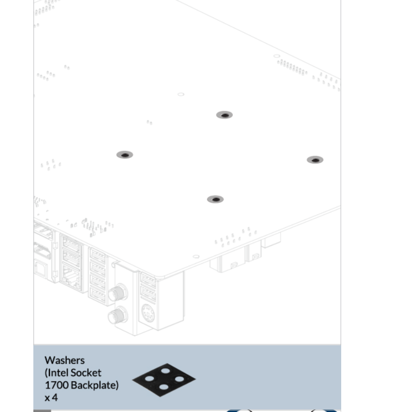

@ShadowGamer97 Die Aufkleber (die wie U-Scheiben aussehen) die auf das MB geklebt werden.
Falls du die Gummiringe nicht auf der Rückseite des Mainboards hast, ist es definitiv falsch.
Unter Preparation ist es beschrieben: Die Gummiringe werden vor der eigentlichen Installation an der Backplate angebracht.
So habe ich es gemacht plus die Ringe ausgetauscht, die waren nämlich falsch wie du gesagt hattest
