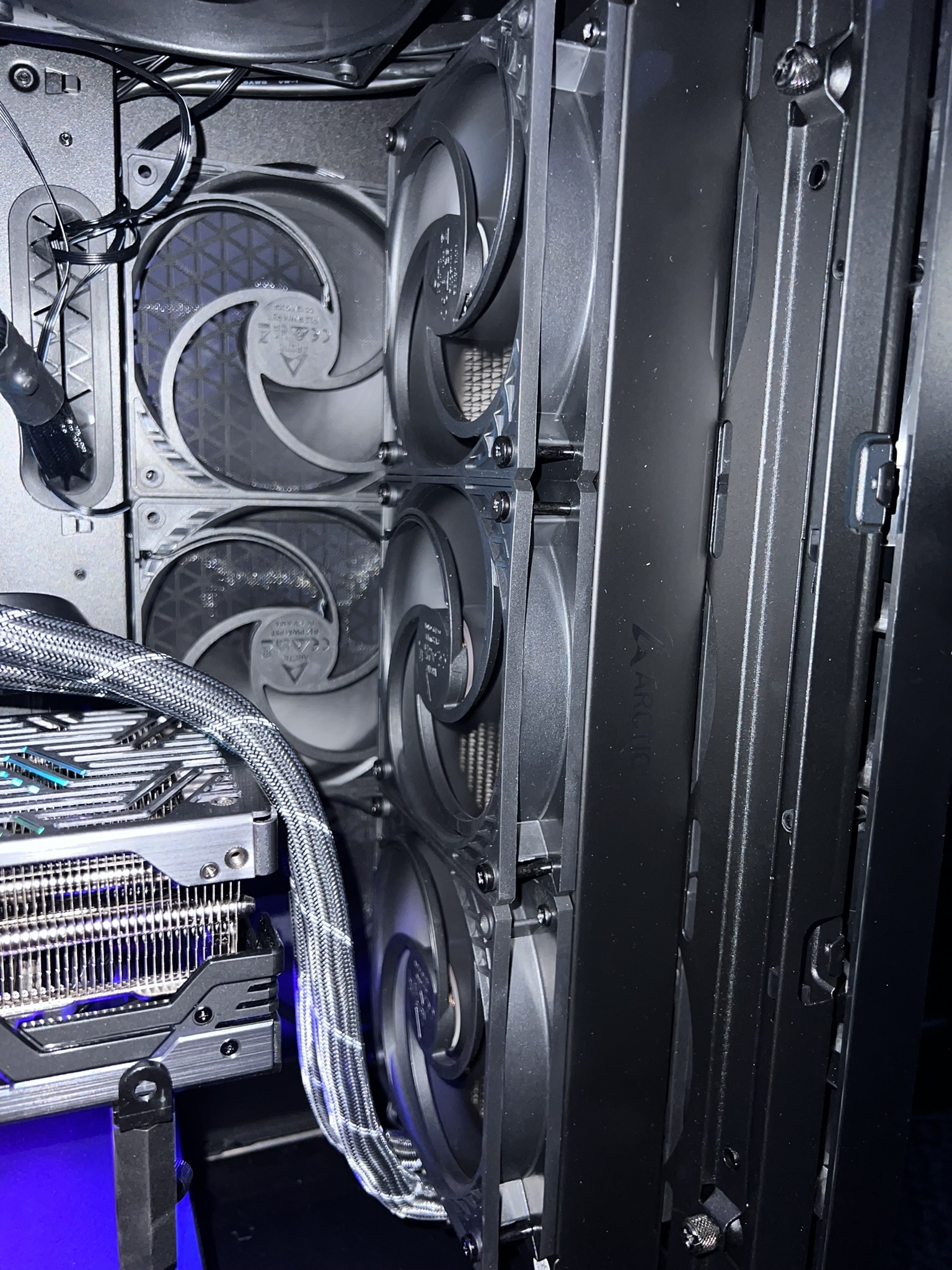

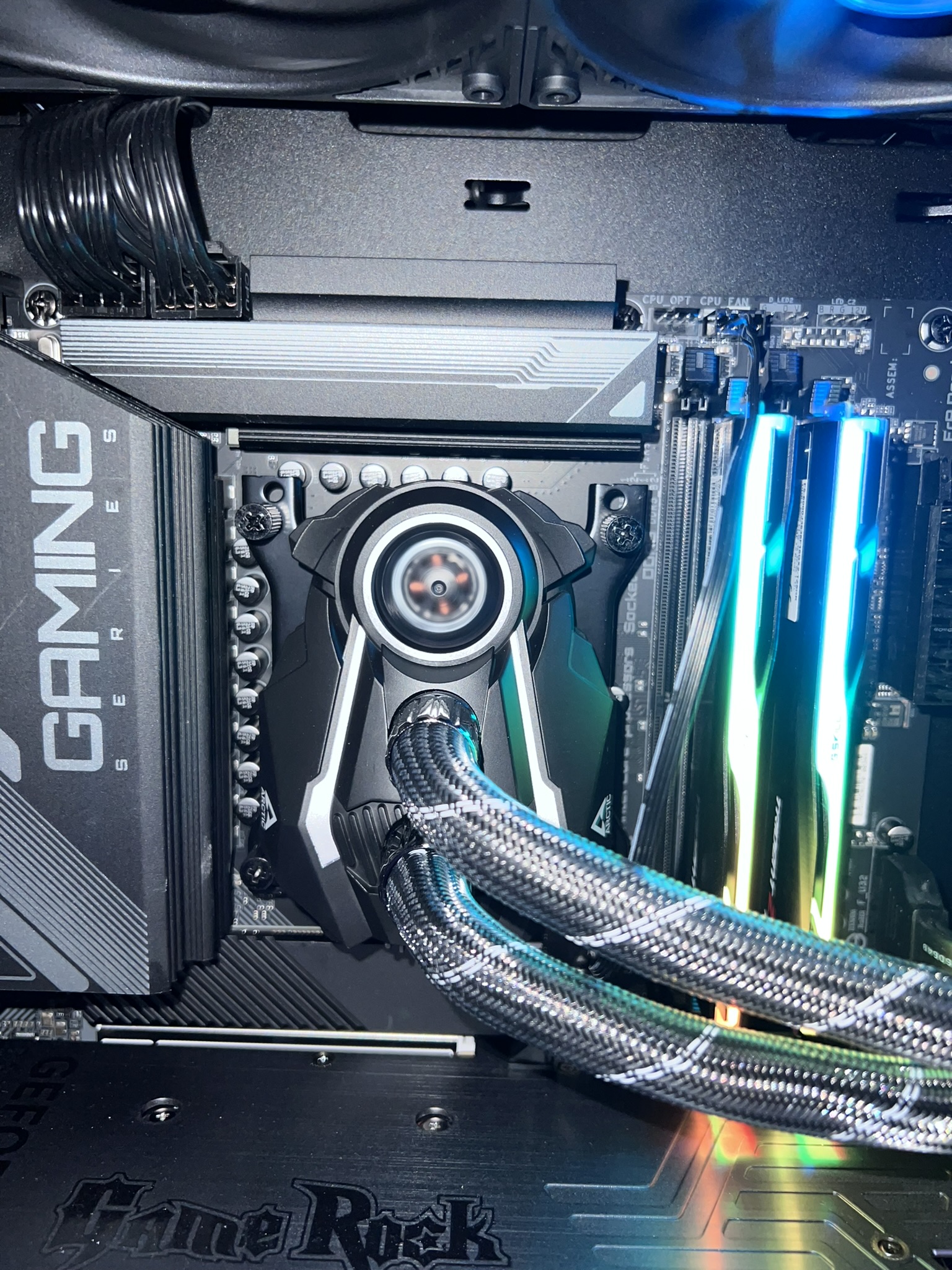

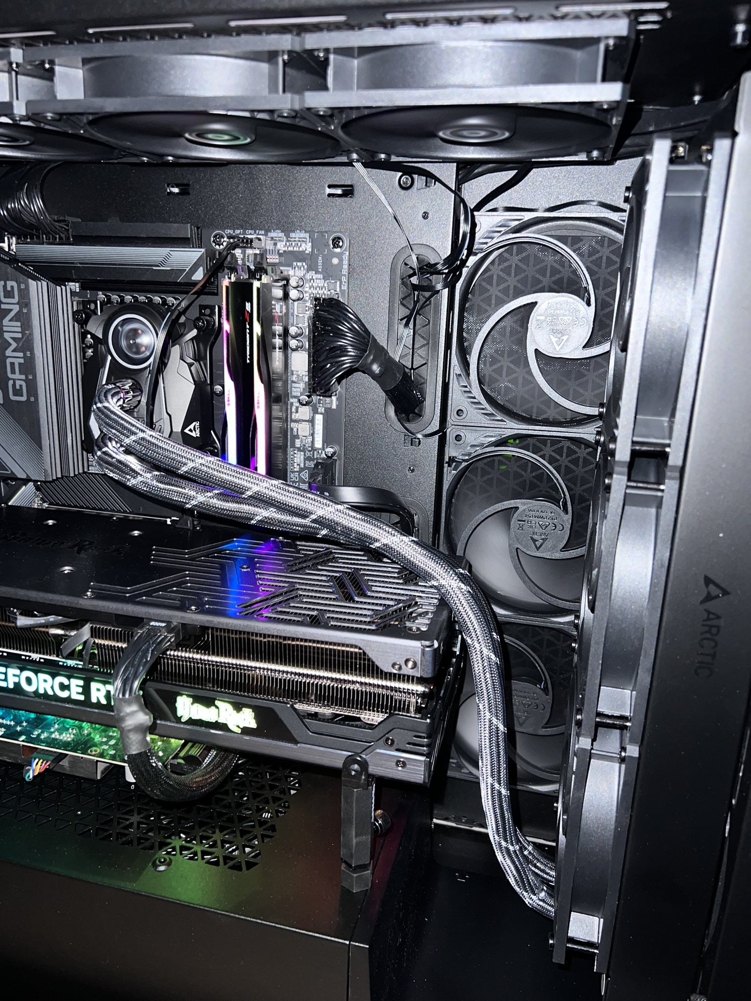

Hier mal paar Bilder, hionter der AIO sind weitere 3 Lüfter die Luft nach innen ziehen, wie nennt man das nochmal Push/Pull? :D Oben konnte ich die aufgrund des Mainboards nicht verbauen.

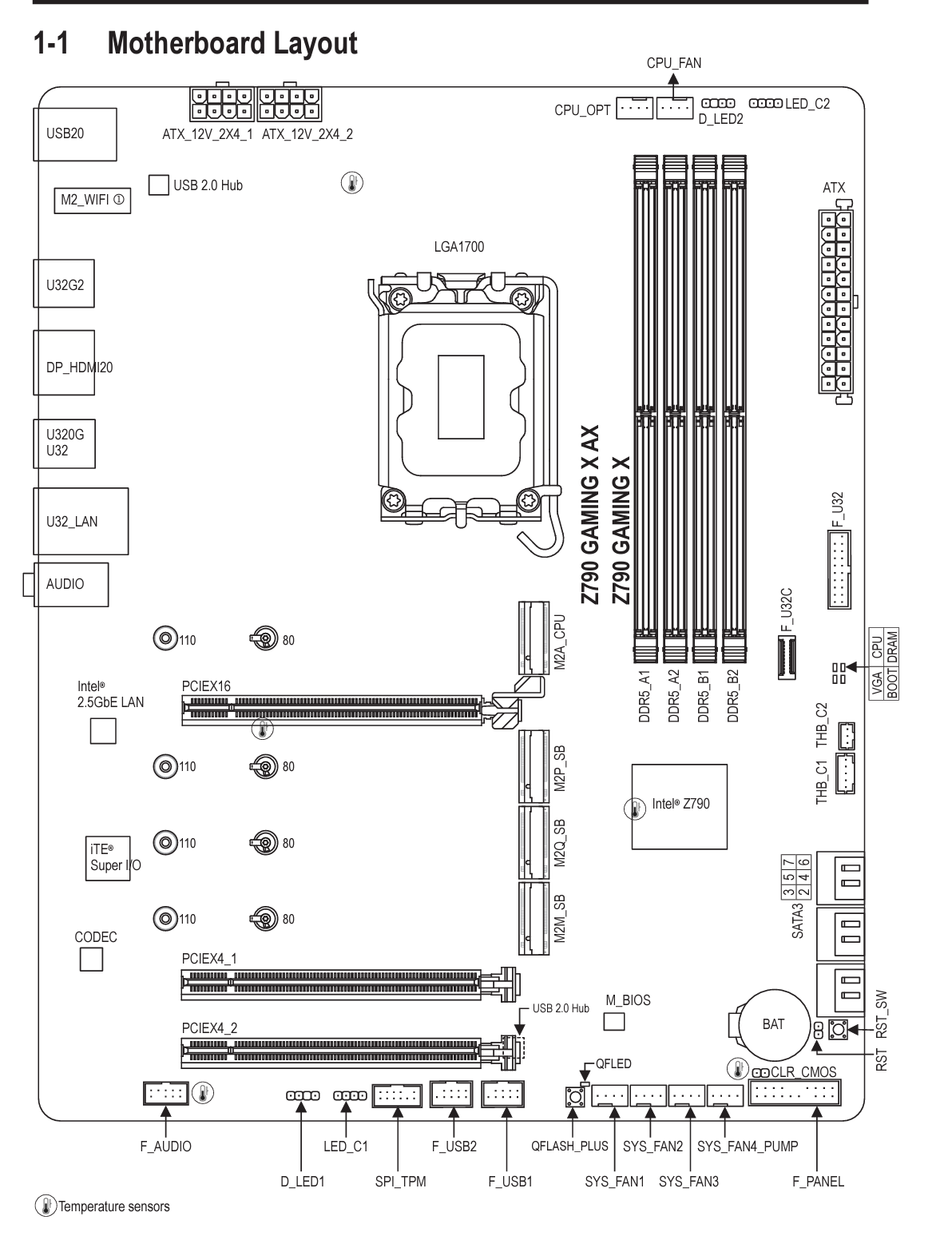

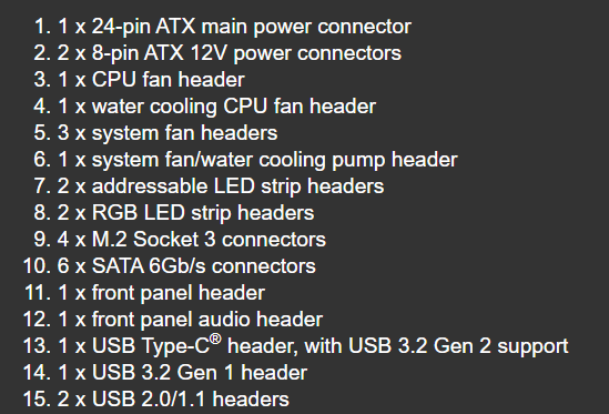

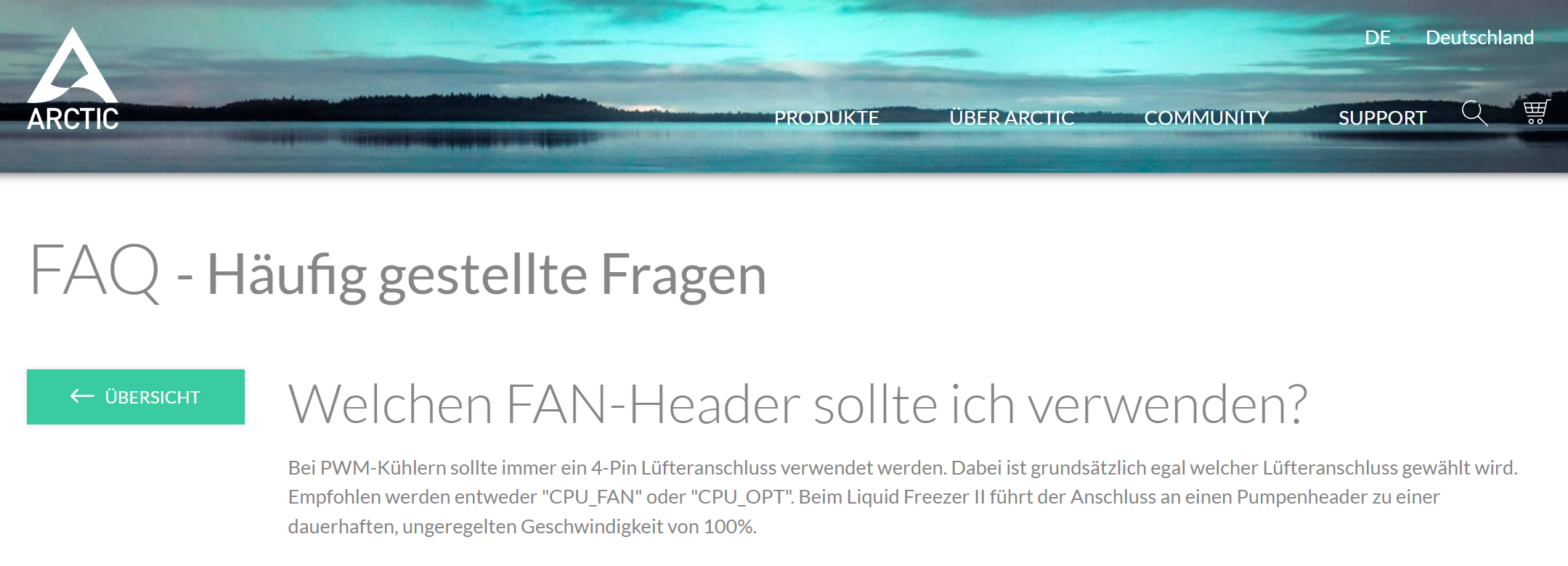

Was mir anhand der Bilder auffällt: Ist die Pumpe an den CPU Fan Header angeschlossen? Die Pumpe sollte eigentlich mit 12V laufen (durchgehend) -> maximale Drehzahl. In der Regel gibt es dafür immer einen separaten Header auf dem Mainboard (Pump Header). Die Lüfter an den Radiator dann entsprechend auf den CPU Fan Header bringen.
Scheint es für das Board zu geben:
Edit: ah gerade erst den Rest gelesen. Dann ist das wohl so :-) Kannst du die Drehzahl der Pumpe auslesen?
Ok das passt dann wohl so bei dieser AIO. Jetzt würde ich halt mal den korrekten sitz und anpressdruck des Kühlers überprüfen bzw. neu montieren sieht mir halt doch ein wenig verspannt aus das ganze mit den Schläuchen sollte aber gehen. WLP drauf? Alle Schutzfolien abgezogen? Schrauben ordentlich angezogen?

Mein Mainboard ist das Gigabyte Gaminx z790, auf dem Bild sehe ich nur CPU_OPT und den SYS_FAN4_PUMP. Ich habe es jetzt mal auf den SYS_FAN4_PUMP umgesteckt, leider immer noch auf fast 100

Wie meinst du das mit dem "Sieht noch verpannt aus" ?
Schrauben habe ich alle sehr fest angezogen, ziehe die gerne nochmal nach wenn es geht.
WLP ist drauf, wie oben beschrieben MX-5 bis zur Markierung rausgedrückt, mittig so groß wie eine Erbse.
Schutzfolien sind alle abgezogen.
