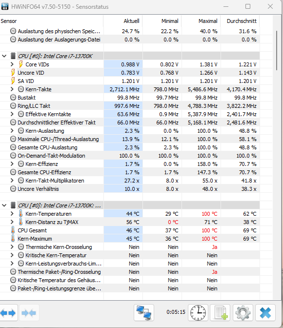

Das war jetzt eben die Temperatur bei 3 Minuten Cyberpunk

Die ganze Kombi aus Gehäuse und Kühler ist halt mist. Das Gehäuse hat keinen guten Airflow und der Kühler ist zu schwach. Da braucht man sich über die Temps dann nicht wundern…
Passenden Kühler kaufen. z.B Peerless Assassin, Noctua NH-D15(s), Noctua U12A, Fortis 5 Dual,… um mal einige zu nennen. Idealerweise auch ein Gehäuse mit vernünftigen Airflow.

Stell mal die langzeitige Leistungsaufnahme auf 80-90w höchstens, den short burst auf 125-150w,
Beim gaming dürfte die CPU nicht mal im entferntesten auf 100% Last sein, da sollten keine 100°C möglich sein.
Sogar mit DEM Kühler.
Habe "nur" einen i5 13600k, aber während ARK schluckt das teil rund 30w oder so, egal was an Leistungsaufnahme eingestellt ist.
Edit: Sicher, dass die Folie beim Kühler weg ist?
Reaktionen: eraser4400 und usernamehere
Du solltest den Kühler noch einmal demontieren, auch wenn es zusätzlicher Aufwand ist.
Ja, der Kühler ist ziemlich mickrig für deine CPU, aber zumindest beim Browsen sollte er human bleiben, das PT zu reduzieren (~125W, dafür ist dein Kühler auch ausgelegt) und alles an Auto-OC im BIOS zu deaktivieren solltest du auch probieren.
Im Cinebench 100 °C zu erreichen ist bei deiner CPU+Kühler-Kombination in Ordnung.
Edit: Das Gehäuse ist natürlich auch sowas von katastrophal konstruiert, dass da auch vorne einfach kaum Luft hereinkommt. Mach mal die linke seitliche Wand weg, ob das Besserung bringt.
