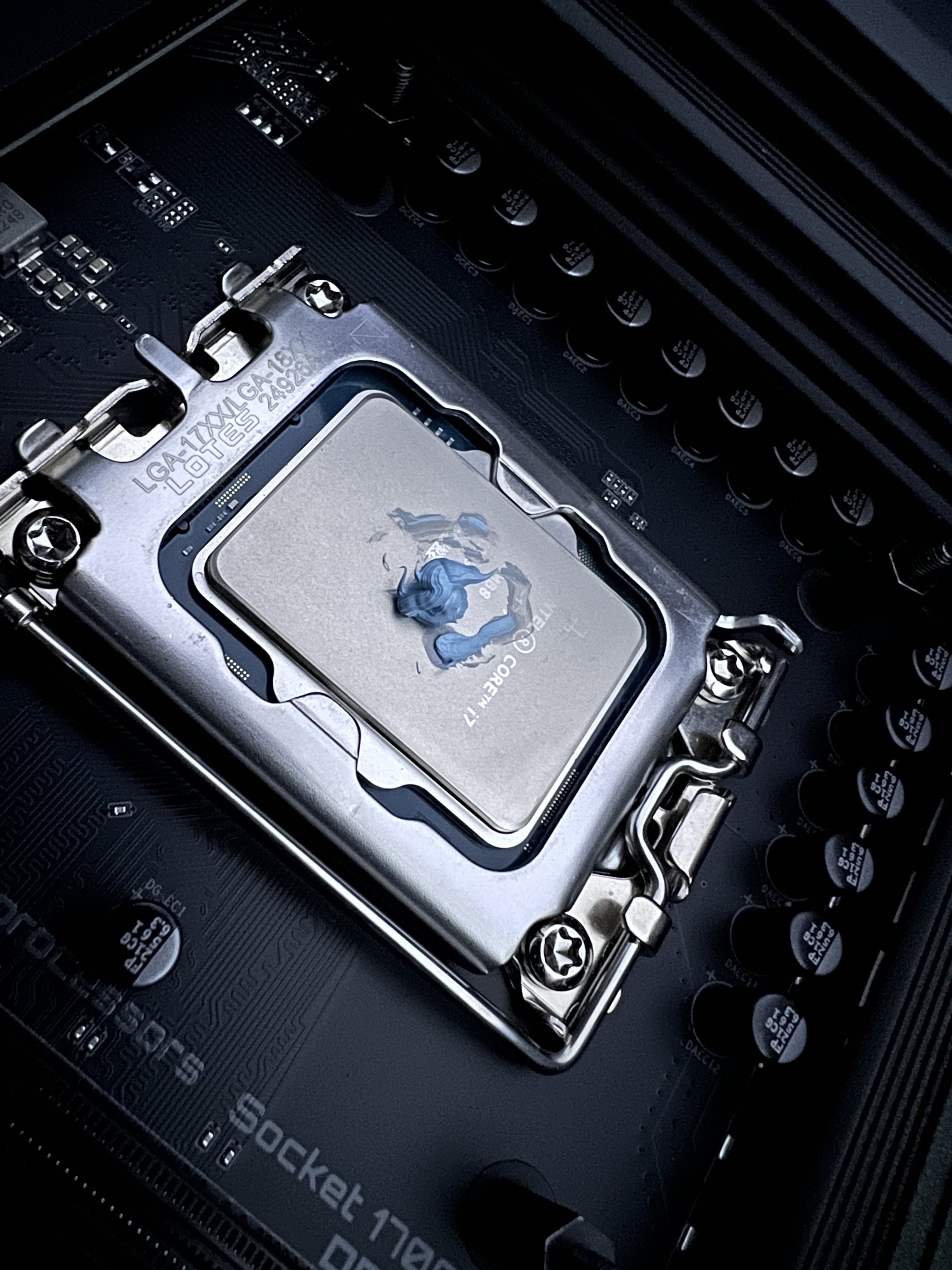

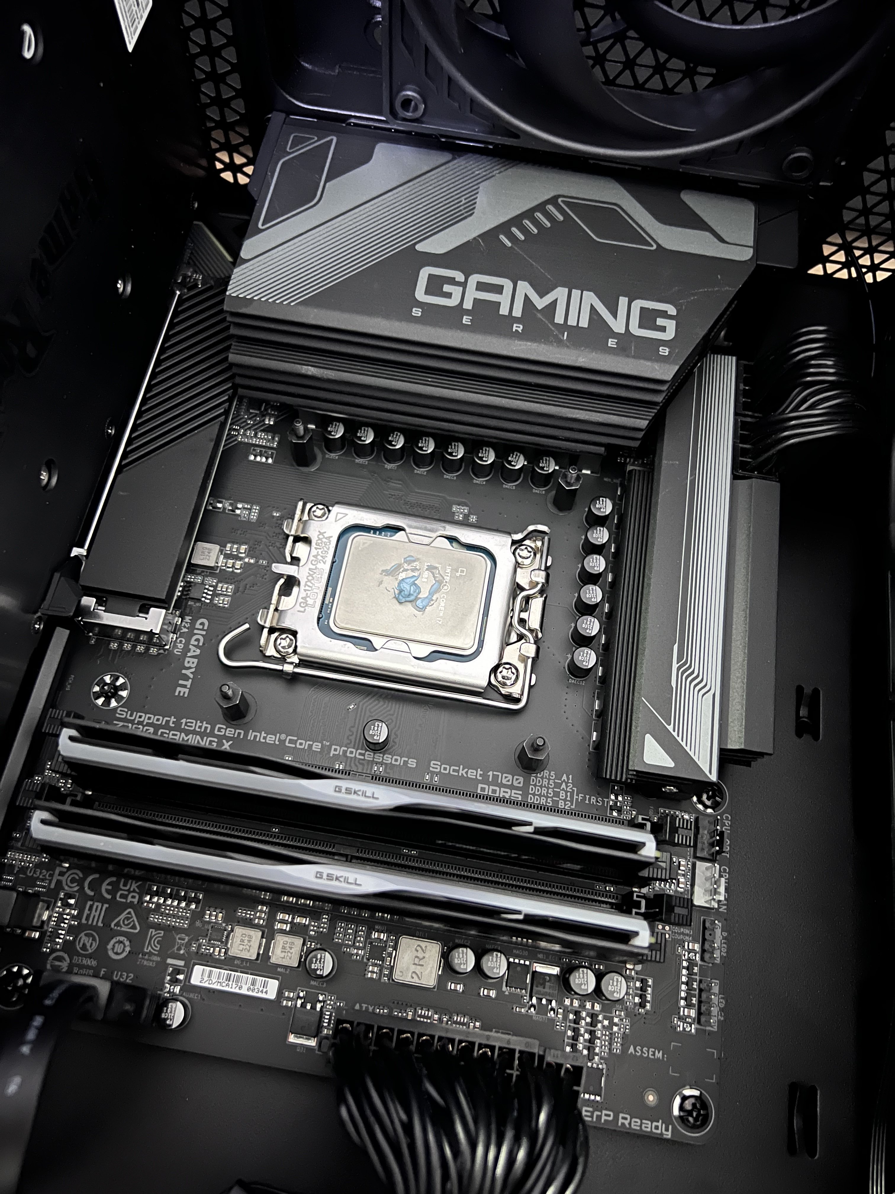

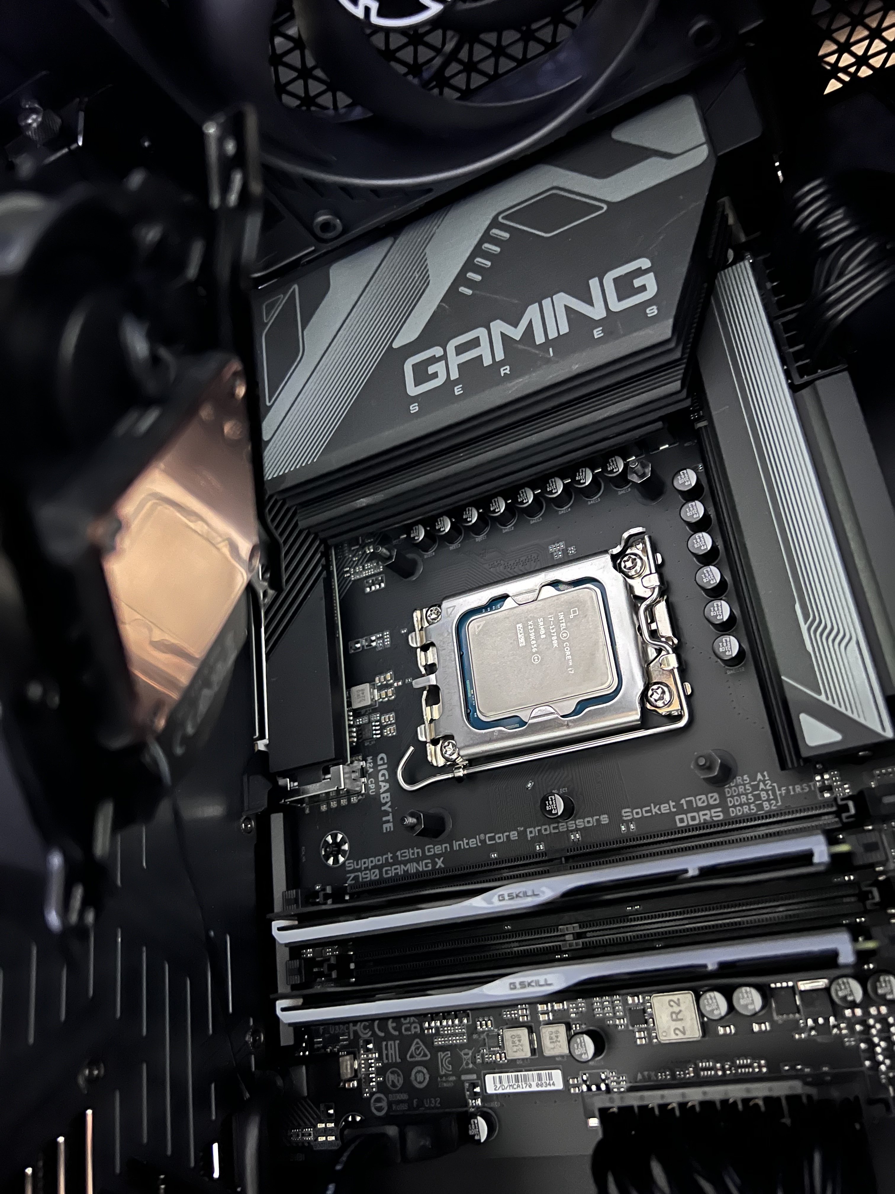

Sieht das so in Ordnung aus?
Mehr WLP habe ich nicht mehr von MX5, habe nur och MX4, falls es nicht genug ist weiß ich nicht ob man diese vermischen kann oder ob ich es wieder runter nehmen soll und mehr von MX4 drauf mache?
So habe ich es gemacht plus die Ringe ausgetauscht, die waren nämlich falsch wie du gesagt hattest
Sorry habe vergessen das Bild mit anzuhängen, plus wie sauber ich es gemacht habe vorher

Ja so müsste es gehen. Bei den verschiedenen Auftragsmethoden gehen die Meinungen ja eh weit auseinander. Die besten sind wohl die Kreuzmethode und das komplette Verteilen + zusätzlichen kleinen Klecks in der Mitte, damit etwaige Lufteinschlüsse vermieden werden
Ich nehme deutlich weniger WLP. Besorg Dir einen Contact Frame, die CPU ist durch den ILM im Sockel verspannt und genau in der Mitte konkav durchgebogen.
Reaktionen: Apo und thrasir66
Ja, deine Temperaturprobleme sollten so zu 99% behoben sein. Selbst 1mm zu viel Abstand führt dazu, dass der Kühler keinen richtigen Kontakt hat und du viel zu hohe Temperaturen hast.

Das sieht doch ok aus, bei 200 Watt 83°C. Da hat sich der Aufwand ja wenigstens gelohnt. Viel Spass mit deinem Hubschrauber ;)
