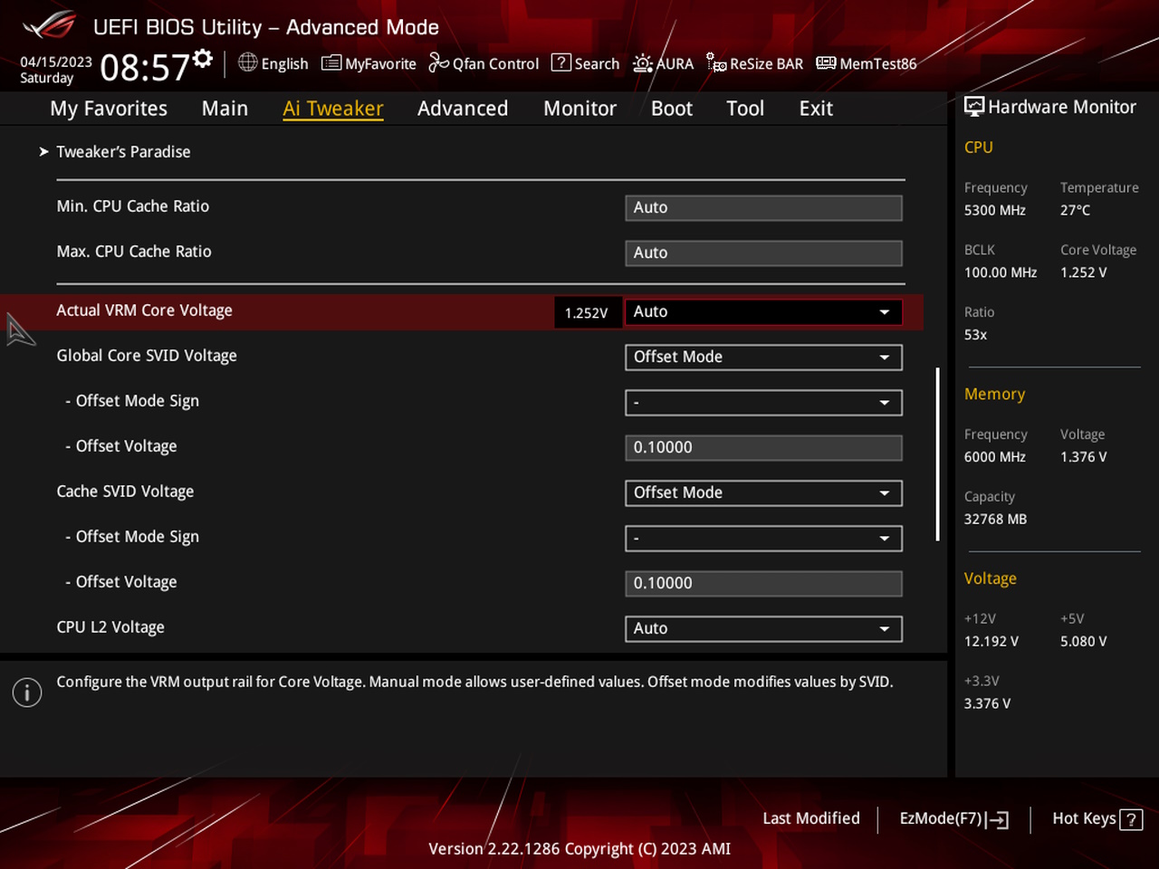

Actual VRM Core Voltage hast du auf Auto gelassen? Ich habe bei -0.175V gut 20% weniger verbrauch und weniger Temperatur. Wichtig ist auch das du "asus performance enhancement" oder wie sich das nennt deaktivierst. Dann läuft die CPU innerhalb ihrer Spezifikation.
Man muss aber auch ehrlich sagen das deine Kühlung am ende ist. Fürs Gaming wird es natürlich reichen, aber für CPU Benchmarks eben nicht. Mein 13600k, welcher Stock 181 Watt im CB23 Benchmark verbraten hat, hat auch in kurzer Zeit die 100 Grad erreicht. Das wirst du mit einem 13700k nicht verhindern können. Bei -0.175V solltest du eigentlich ca. 210 - 220 Watt erreichen.

Sorry dass ich noch den Thread noch mal ausgrabe aber könntest du mir sagen wie genau die Option heißt bei der man das offset von -0.175V einstellen muss?schkai schrieb:@danilestiatzer

@Chris95AD Du musst das Offset bei Core SVID und Cache SVID eintragen.
Sieht bei meinem B760 Brett so aus:

Super, lieben Dank. Ich hoffe mal dass das bei mir genauso heißt, aber VRM Core Voltage hatte ich gefunden also bin ich da guter Dinge.Gsonz schrieb:@Chris95AD Du musst das Offset bei Core SVID und Cache SVID eintragen.
Edit: Ich habe LLC1 eingestellt, wird das irgendwie Probleme machen wenn ich dann noch am Offset was rumschraube?
Edit2: Selbst bei -0.03V gibt es einen zügigen BSOD in Cinebench R23. Das mag an LLC1 liegen oder nicht, jedenfalls ist das das Ergebnis bei meinem 13700kf auf einem asus prime z790-p

Eine Frage: Wieso nicht einfach Actual VRM Core Voltage auf Offset und dann dort den Undervolt? Was ist der Unterschied zu Global und Cahce voltage?
Gsonz
- Aug. 2019
- 2.211
Hat bei mir Probleme gemacht (Leistungsverlust obwohl kein Throttling).maxirelaxi schrieb:Wieso nicht einfach Actual VRM Core Voltage auf Offset

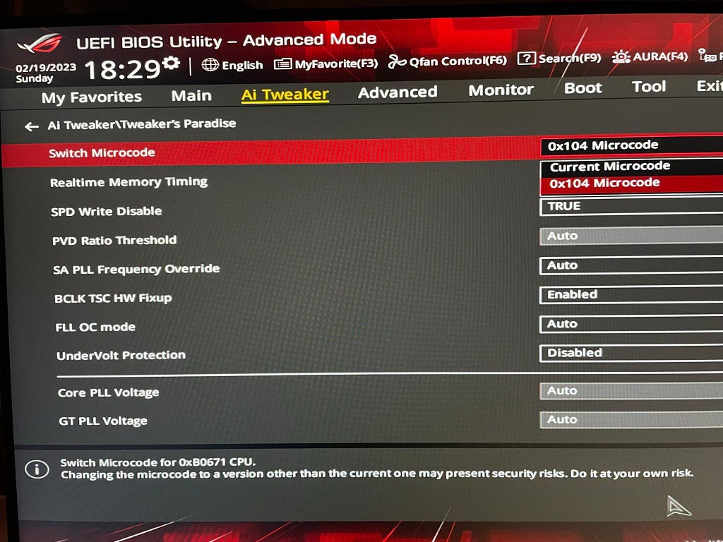

Aha! Dann dürfte Dich mein Kommentar #94 zum Test:
Test 14400F und 14500
interessieren. Kurz: wenn Du Dir die Möglichkeit zum Undervolten erhalten willst, solltest Du BIOS-Versionen größer oder gleich 1220 nicht benutzen, da das dann nicht mehr geht.
