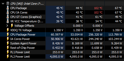

I7 13700k mit Asus ROG Strix B660-F - Undervolting möglich?
Hier seht ihr meine 2 Multicore Tests.
22802 mit dem PL auf 125W
26978 mit dem PL auf Auto, der laut HWInfo im Durchschnitt zwischen 160W und 180W gebraucht hat
Der Maximalwert wäre wichtiger und auch ob dieser während des Tests konstant anliegt.
Denn ich meine mit dem 13700K solltest du die 30k knacken.
Maximum ist 256Watt - die liegen aber nur kurz an - der Konstantwert wird wahrscheinlich 180 W sein
Durchschnittswert passt jetzt natürlich nicht mehr da der Benchmark sei ca. 15 Minuten fertig ist.

Bei meinem i7 war zumindest ein Offset von -80 mV möglich. So gibt es bei mir nicht mal in Prime95 Thermal Throttling trotz offener Powerlimits bzw. 4096 Watt. Undervolting ist wirklich Pflicht bei diesen CPUs.

Du hast auch ein Z790 Board. Der Threadersteller wie ich ein B660. Dort kann man häufig die Spannung nicht verändern. Es gibt einfach weniger Einstellungen. Gibt ja schon Gründe warum manche Chips teurer sind als andere.
Auf meinem Asus strix B660 i-Gaming WIFI ist es möglich mit der LLC die Spannung unter Last zu senken. BIOS ist aktuell.
Mein 12600kf läuft mit offenem Powerlimit und der niedrigsten LLC die ich einstellen konnte ohne Leistungsverlust.
Damit würde ich erstmal anfangen.
Danke für die Info - Wie heisst den bei dir die LLC Einstellung?... damit ich die bei mir mal suchen kann
Im BIOS unter AI Tweaker
AI Tweaker\DIGI + VRM
Dann kannst du die LLC von Auto auf einen niedrigeren wert einstellen.
Kannst dann auch mit einem Benchmark gegentesten, ob es die verlorenen Punkte Wert sind.
Ich habe bereits mit Cinebench R23 getestet was die CPU unter Last verbraucht von LLC 4 bis runter zu LLC 1.
Bei mir gab es keinen Leistungsverlust. Egal welchen LLC Wert ich eingestellt hatte. Punkte blieben gleich +/- 100 Punkte Schwankung. Das sollte Messetoleranz sein.
