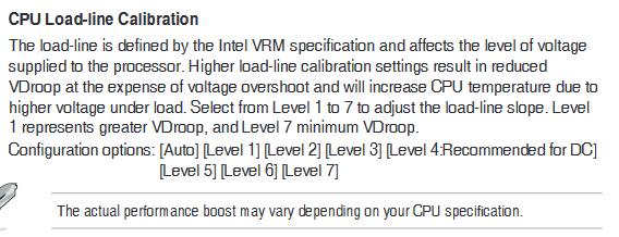

CPU-MicroCode auf 0x140 und dann Core SVID und Cache SVID mit negativem Offset auf 0.135 ... (langsam rangetastet, bei 0.14 meldet OCCT nach ca. 2-3 Min, Fehler) . ebenso die CPU Load Line Calibration auf 2 (siehe unten .. so ganz verstehe ich das nicht, habe nur gelesen .. je mehr, dest heißer die CPU).

Hier der Auszug aus dem Handbuch bzgl. Load Line

Mit LLC 1 bekommt Du mehr vdroop unter Last (ist das bei MSI Asus so rum?), wodurch die CPU unter Last kühler läuft. Gleichzeitig weniger undershoot bei Lastwechseln (schau mal die Buildzoid Videos dazu, der hat auch mal was zu MSI Asus gemacht), was auch positiv ist.
Kann dann allerdings passieren, dass die Spannung unter Last zu weit runter geht und es crasht. Also die Testprogramme laufen lassen ob es unter Last crasht. Falls das passiert mehr vcore (aber immer kleine Schritte).
Buildzoid sagt Dir auch welche LLC für MSI Asus zu empfehlen ist, wobei das von Board zu Board natürlich anders sein kann. Aber es ist mal ein Ausgangspunkt.
Bei Asus sollte es andersrum sein? Eher LLC 5-6 anpeilen? Unter Last kriegt man dann schon nen ordentlichen Vcore drop. Ob das nun bei 13th Gen die richtige Vorgehensweise ist, will ich grad selbst noch rausfinden.
Zumindest haut der 8Auer in seinen Videos die LLC bei Asus auf 6.
Reaktionen: MoGas
Hmm .. nun bin ich etwas verwirrt .. also, ich habe ein Asus-Board, somit den LLC auf Level 7 setzen (geht von 1-7) und dann mal schauen, was der VCore so sagt ?? Also CB23 starten und in HWInfo die Werte ablesen und dann ??
Nimm lieber LLC 5-6. 7 wird übervolten. 5-6 sollte in etwa gleich auf bleiben

LLC 1 bei Asus?
Okay meine Verwirrung steigert sich ... ASUS und MSI scheinen hier eine unterschiedliche Auffassung vom LLC Level zu haben .... LLC1 bei MSI ist so was wie LLC 6 bei ASUS ?
