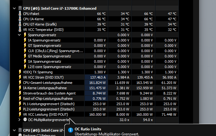

Die 160.00W bei den VRMs (VR VCC) sind so glatt, dass evtl. irgendeine Einstellung im BIOS die VRMs bei genau diesen 160W einbremst.
Das kann gut sein, dass hier was im Bios dazu mit eingerichtet wurde. Kenne ich von Spannungswandler, die zu heiß laufen und dann der Prozessor trotzdem abgebremst wird.
Das ist aber kein VRM-throttling, derart glatte 160.00W sehen nach hartem Limit aus, das dieses Board eigentlich auch nicht nötig hat...
Reaktionen: LiniXXus
Das hatte ich auch nicht gemeint, aber wie du schon schriebst, dass hier ggf. was mit der neuen Bios Version limitiert wird.

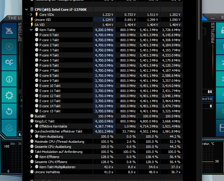

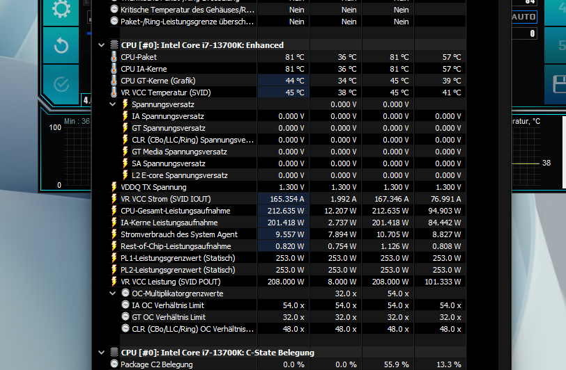

habe noch ein bisschen im Bios rumprobiert und habe mal das SVID Behavior verändert.... habe das von Auto auf Intels Fail Safe gestellt und hatte plötzlich ein anderes Limit..... Bin jetzt auf 208 Watt gekommen.....hat aber die CPU im Endeffekt nur uneffizienter gemacht...hat am Takt bzw. am Cinebench Score nichts geändert , hatte nur einen höheren Vcore und eine höhere Temperatur :heul:

Klar ist der bei 200W ineffizienter. Ich habe nie gesagt, dass 160W ein schlechtes Limit ist. Ich habe mich nur gewundert, wo es herkommt.
