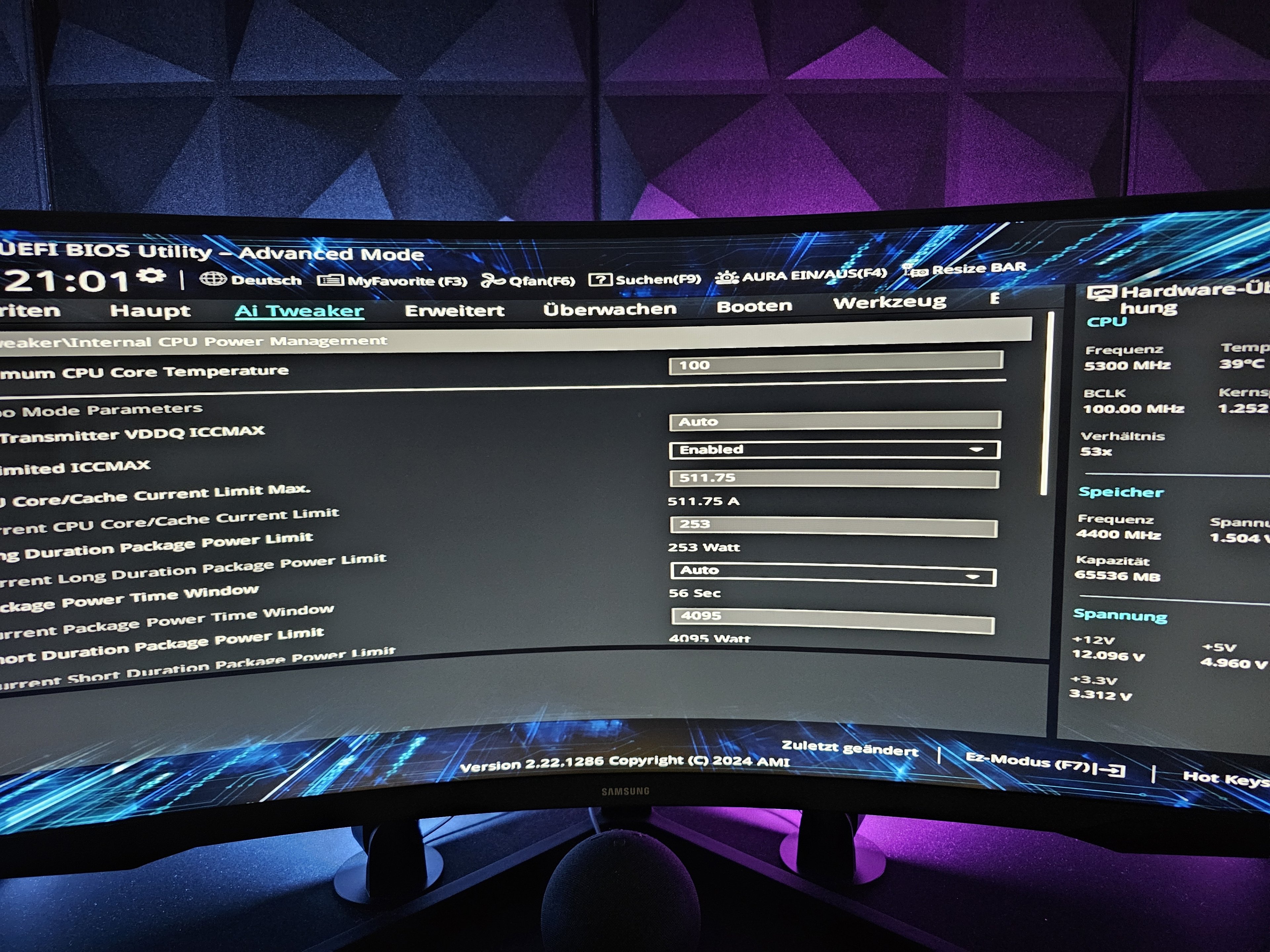

Guten Abend zusammen,

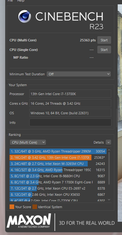

habe vor Kurzem mein BIOS auf die Version 1656 hochgezogen seitdem scheint mein Prozessor nicht mehr so zu laufen wie davor :(
Ich hatte vor dem Update um die 30 bis 31k im Cinebench, jetzt sind es nur noch um die 25k . Sicher merkt man das nicht groß beim Zocken trotzdem sollte die CPU schon das bringen was sie auch kann. :D
Habe nach dem Update meine Einstellungen wieder geladen aber sind ja auch in der neuen BIOS Version einige neue dazugekommen.

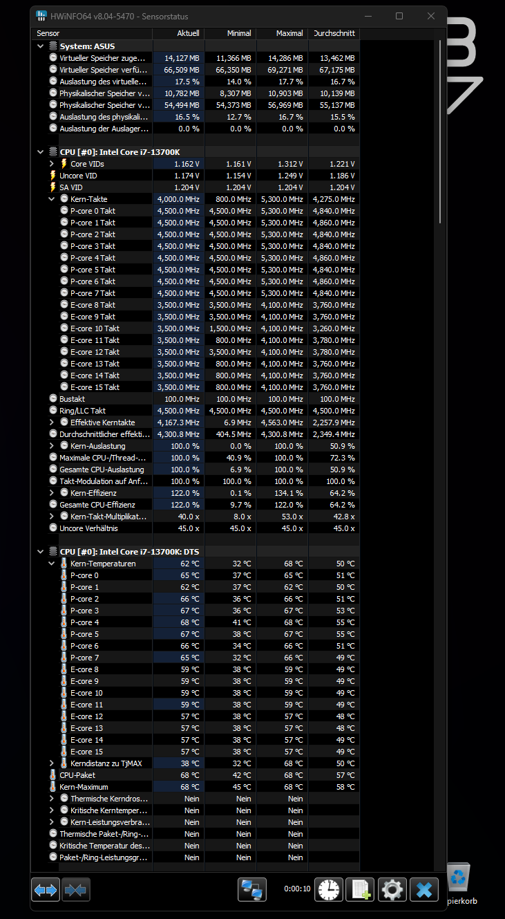

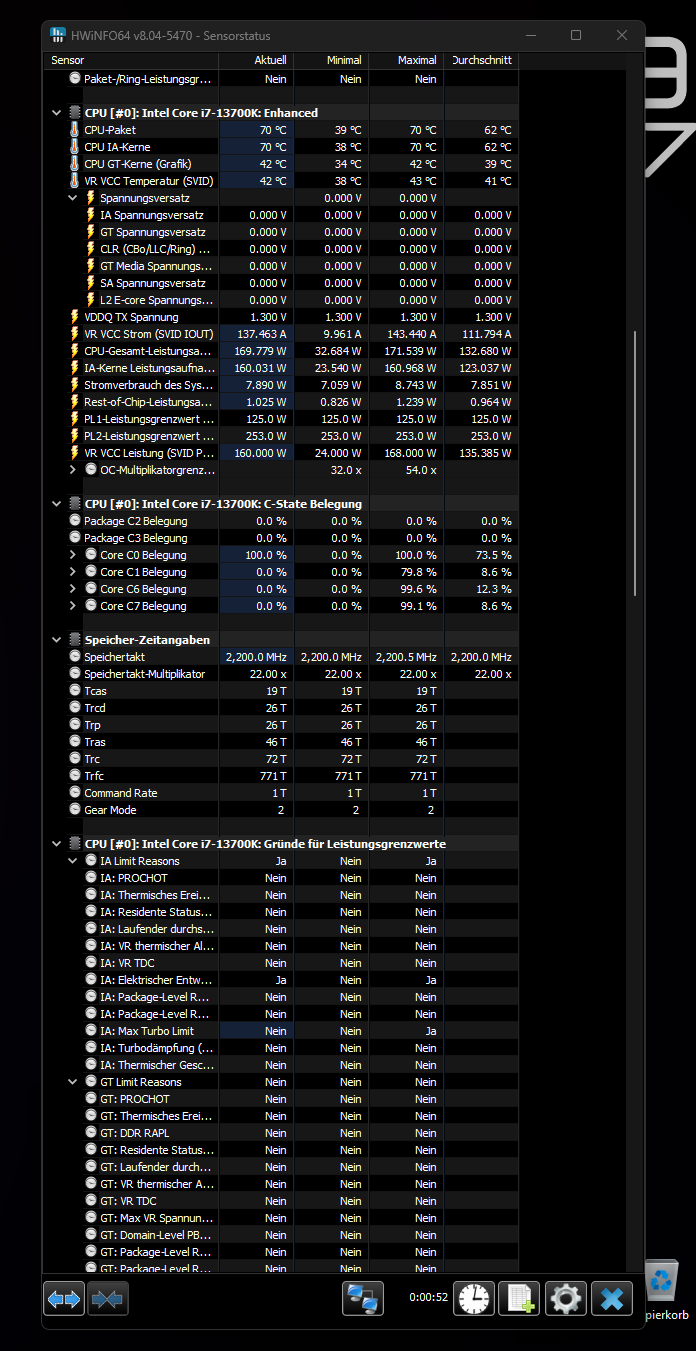

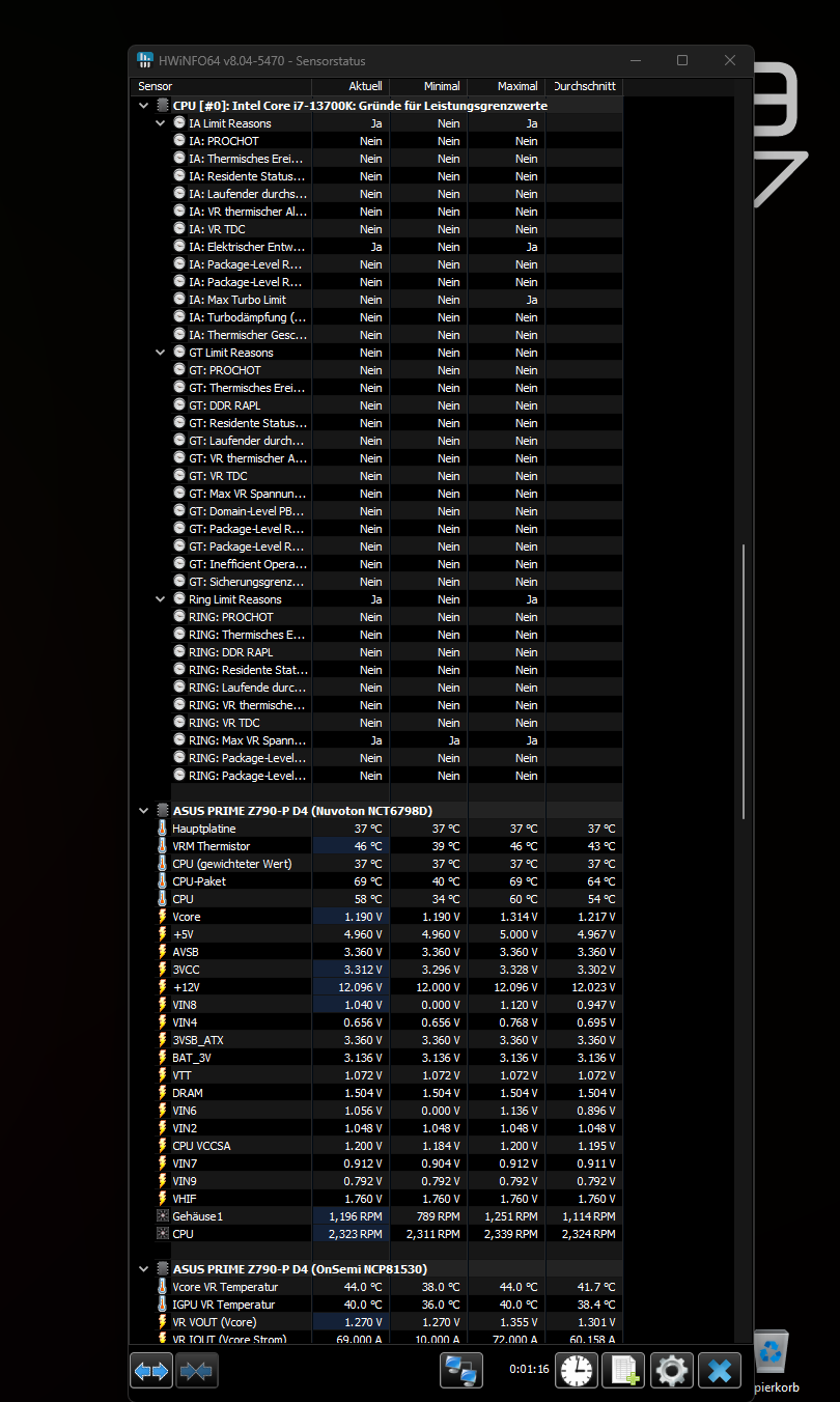

XTU zeigt mir dauerhaft Current/ EDP Throttling an. Kann leider nicht sagen ob das vor dem Update auch schon war. Bin leider nicht tief genug in der Materie um zusagen ob es da eine Zusammenhang gibt bzw. was das genau bedeutet.
Außerdem habe ich bemerkt das der Takt der P-Cores beim CB Durchlauf weit von den 5,4 Ghz entfernt ist. Ist das Normal ? Habe schon sämtliche Limits aufgehoben und die Temperatur hat nie groß die 70 grad überschritten. An der Kühlung bzw. der Stromversorgung kann es also eigentlich nicht liegen.

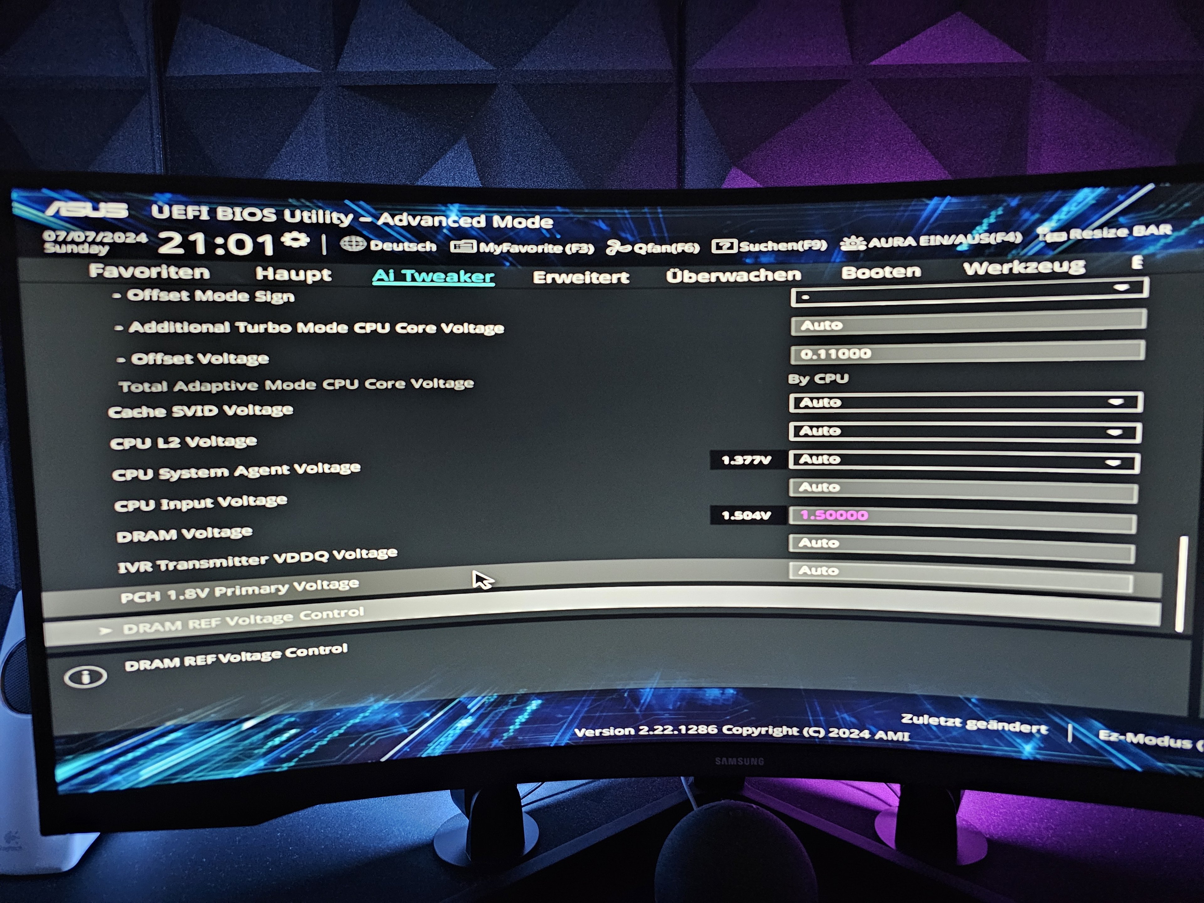

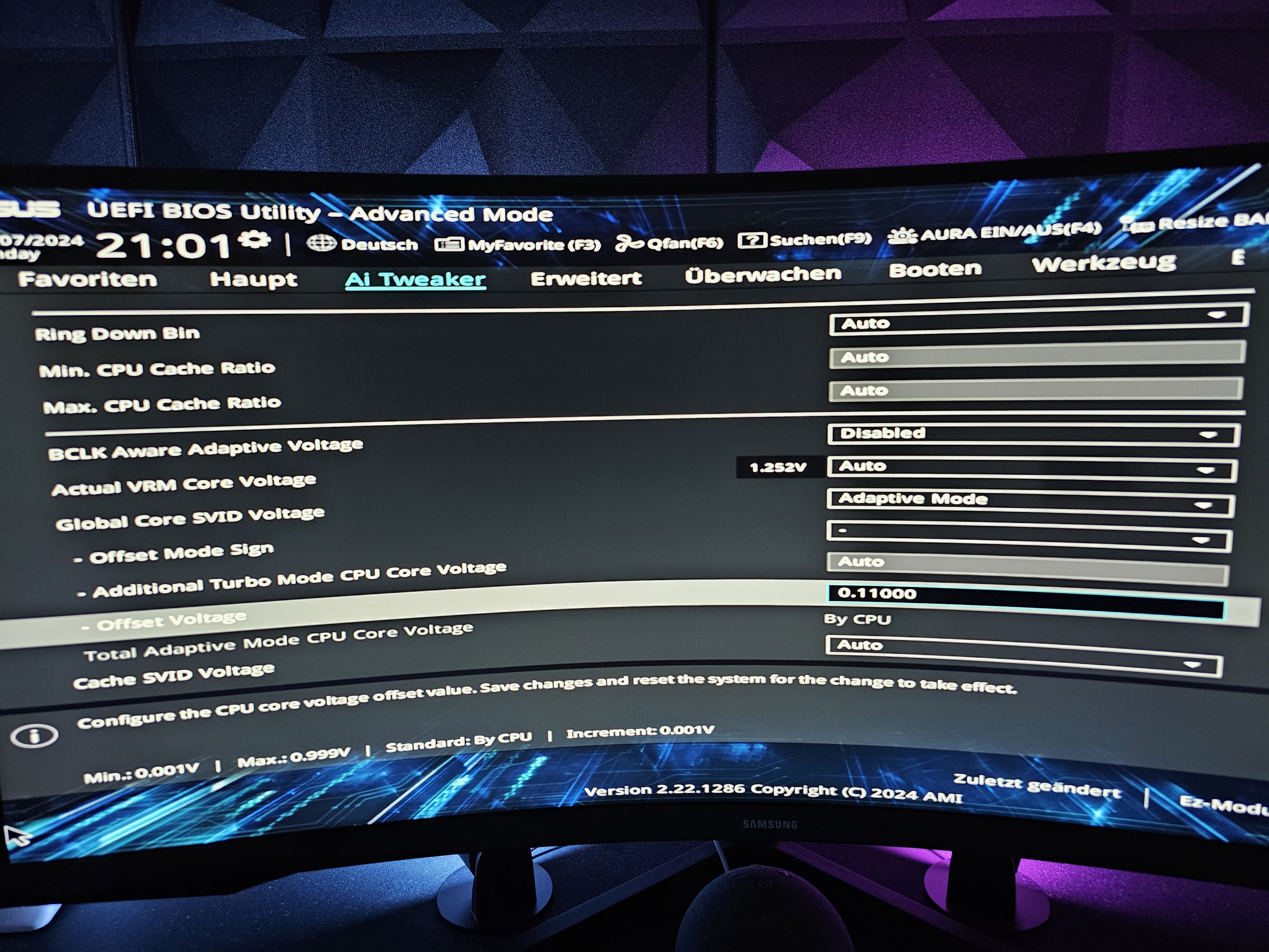

Ich betreibe die CPU mit einem Vcore Offset von -0.11 V. Was komisch ist: Sobald ich den rausnehme Taktet die CPU sogar noch tiefer im Cinebench und das Ergebnis ist noch schlechter. Kann mir das echt nicht erklären. Hab jetzt schon einige Stunden rumprobiert aber nichts hat geholfen.

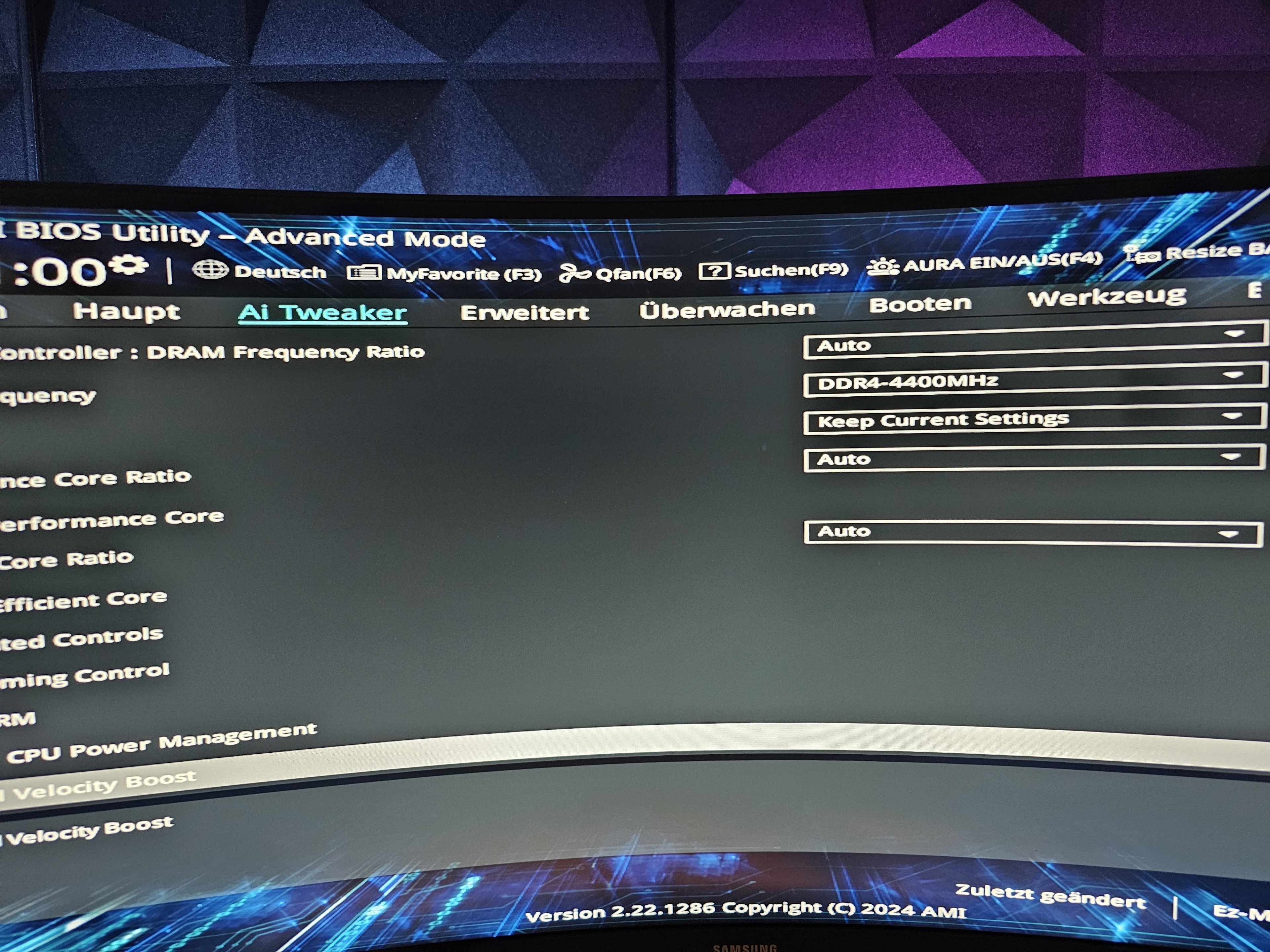

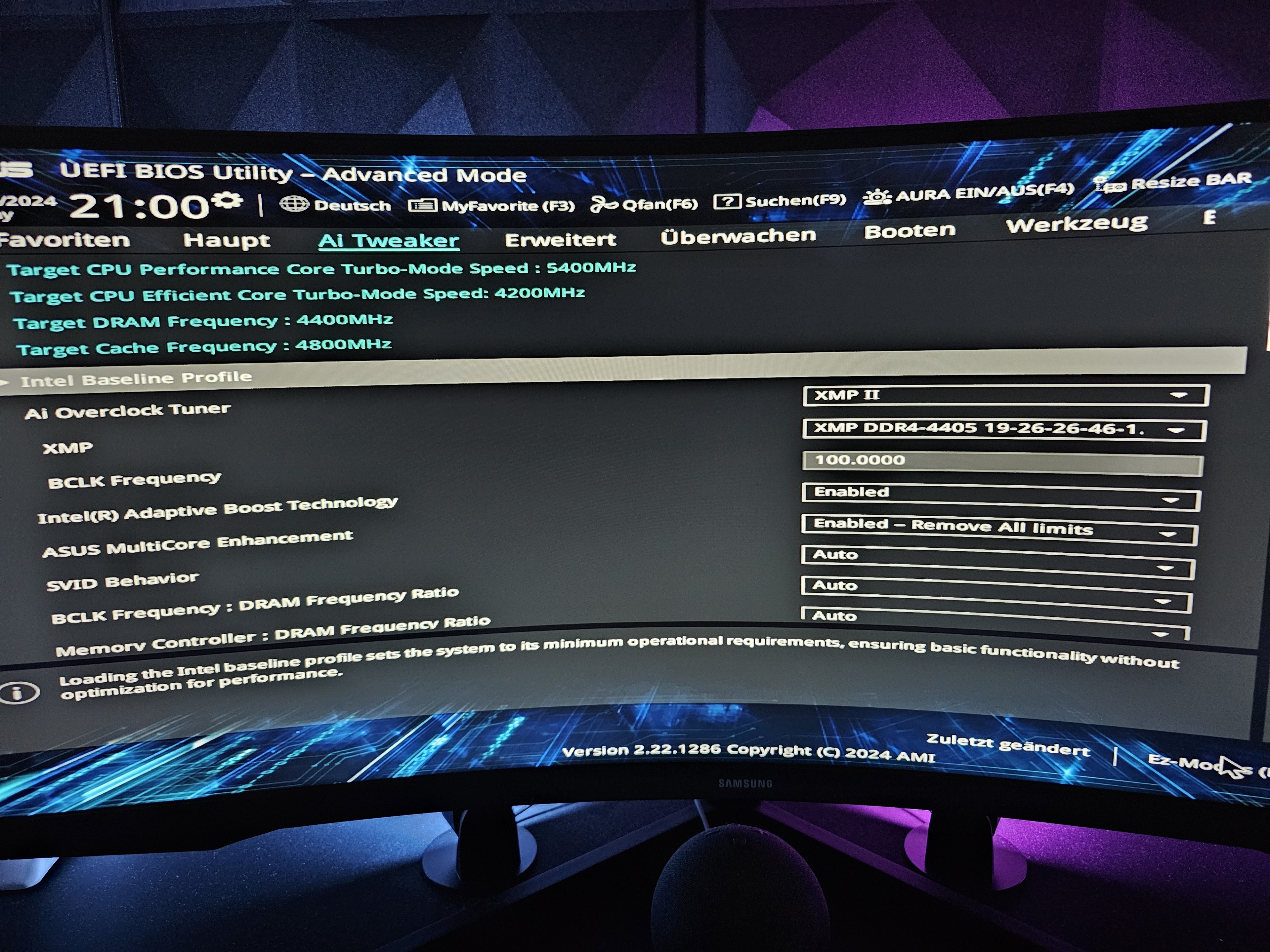

Habe mal ein paar Bilder von meinen BIOS Einstellungen bzw. von HWInfo dazu. vllt fällt ja jemandem der Fehler auf bzw. hat einen Tipp.

Laut HWInfo hast du PL1 bei 125W und PL2 bei 253W -> Das ist ohnehin Mumpitz, besser beide auf denselben Wert stellen wie z.B. irgendwas zwischen 125 und 180W.
Vor dem update waren das entweder PL1 & PL2 gleichermaßen 253W oder das BIOS hat die Limits sogar aufgehoben und du bist bis 300W oder so gekommen, daher dann auch der Abstand im Cinebench-Wert.
Laut deinen BIOS-Screenshots ist allerdings PL1 = 253W und PL2 = 4096W / offen
Wenn deine CPU von ehemals 253W nach 56 Sekunden (TAU) auf 125W runterfährt, dann hast du natürlich Leistungseinbußen. Allerdings sind die nicht so groß, dass sich ein Betrieb auf wahnsinnigen 253W lohnen würde. Da buttert man Unmengen Energie rein für ein paar % mehr.
Was mich aber wundert: Deine CPU scheint bei 170W hart zu limitieren, was mit den Powerlimits nicht zusammenpasst.
hatte ich alles schon probiert, habe schon verschiedenste Variationen ausprobiert von PL1 = 125 W, PL2= 253 bis beide PLs's auf 253 und beide auf 4095 hat alles leider gar keinen Unterschied gemacht. Wenn es nicht schonmal besser gewesen wäre hätte ich gesagt dass das Mainboard die CPU einfach nicht ausreichend versorgen kann.
aber stimmt jetzt wo du es sagst: HWinfo zeigt was komplett anderes als das BIOS an.....

Jo, mach mal die neueste drauf. Mich würde halt mal interessieren, woher dieses 170W Limit kommt - das ich im Übrigen für eine ganz gute Grenze halte.
Evtl. limitiert da irgendeine andere BIOS-Einstellung... Ich sehe aber auf den ersten Blick nicht, welche das sein könnte.

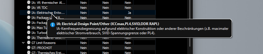

Was ist denn dieses "IA: Elektrischer Entw..." bei dem Abschnitt "Gründe für Leistungsgrenzwerte"? Habe ich bei HWInfo und meiner AMD-CPU nicht.
Was ich aber auch sehe: Die maximale VRM-Spannung scheint erreicht, steht da weiter unten auch. Ich kenne mich mit den Spannungen bei Intel nicht so aus, aber 1,3V sieht nach relativ viel aus - und es scheint da limitiert zu sein. Edit: Falsch, die 1,3V sind der RAM.
Meine Vermutung (!): Da liegt durch irgendeine BIOS-Einstellung schon sehr schnell zuviel Spannung an.

Habe es eben nochmal mit PL1 = 253 W, PL2 = 253 W versucht und hatte tatsächlich einen höheren Takt als vorhin (4,9 Ghz statt 4,5 auf den P-cores) und auch einen Score von 28k aber die Leistungsaufnahme ist gleich geblieben:confused_alt:
⬆️Das müsste die EDP Drosselung sein was mir XTU angezeigt hat (Siehe Bild)

Wobei auf den Bios-Screenshots die RAM-Spannung bei 1,5V steht.
Reaktionen: LoKKo
In HWInfo steht unter VDDQ TX 1,3V - evtl. wurden die Screens vor dem Aktivieren von XMP gemacht?
Reaktionen: RaptorTP
@Azghul0815 soweit ich das verstanden habe, sind die Hersteller nur von Intel "gezwungen" das Baseline Profil als Option im Bios zu integrieren. Lade ich als Nutzer es nicht, ist dieses auch nicht aktiv.
Für mein Gigabyte B660 Gaming X DDR4 gibt es ein solches Bios jetzt jetzt noch immer nicht. Wahrscheinlich wird Gigabyte da auch nichts mehr bringen.
1,3V bei 4.400MHz RAM-Takt laut HWInfo - kann das so sein? Mein 3.600MHz-RAM braucht mit XMP schon 1,35V.
Also XMP ist bei mir dauerhaft aktiviert und die Screenshots sind auch direkt nacheinander gemacht worden der RAM sollte eigentlich auf 1,5 V laufen
djducky schrieb:
Siehe mein Edit: Da ist offenbar ein limit für die Spannung drin, das erreicht wird.
https://www.intel.com/content/www/u...0039154/processors/intel-core-processors.html
Edit: nee, die 1,3V sind vom RAM, da war ich auf dem Holzweg. Evtl. ist aber trotzdem ein zu niedriges Spannungs-Limit für die CPU eingestellt.
Mmh okey :( weißt du wie die Einstellung für das Spannungs Limit im BIOS bei Asus heißt ? :) will da nicht ausversehen was falsches hochstellen :D
Das ist relativ leicht erklärt.
Bei geringerer Spannung verbrauchen die Kerne bei gleichem Takt weniger elektrische Leistung.
Durch das frei werdende Budget ist der Boost-Algorithmus animiert, den Takt (und evtl. die notwendige Spannung) soweit nach oben zu treiben, bis das Limit der Leistungsaufnahme (253 W ?!) wieder erreicht ist.
Der Zauber funktioniert natürlich nur so lange man das Undervolting nicht übertreibt und die resultierende Spannung für stabilen Betrieb der CPU ausreicht.
Habe exakt das gleiche beim Intel-Notebook (i7-7700HQ): Spannungs-Offset auf -160 mV, damit im Durchschnitt höherer Takt / bessere Leistung und 5- 10 Watt weniger Verbrauch unter Last. Die resultierenden ~48 W Peak schafft das Kühlsystem dann netterweise exakt abzuführen und geht nur sehr selten ins Throtteling.
OT: Genau das gleiche bei der RX7900XT, Spannung von 1100 mV auf 1070 mV abgesenkt und Boost-Takt sowie Leistung steigen um knapp 5%, ohne an der TBP von 315 W zu rütteln.
