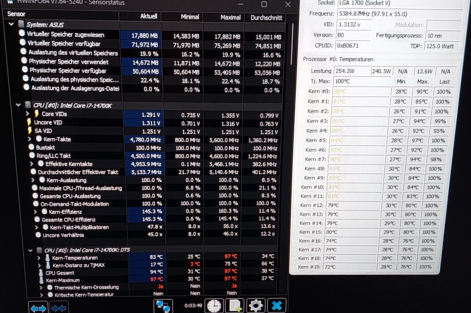

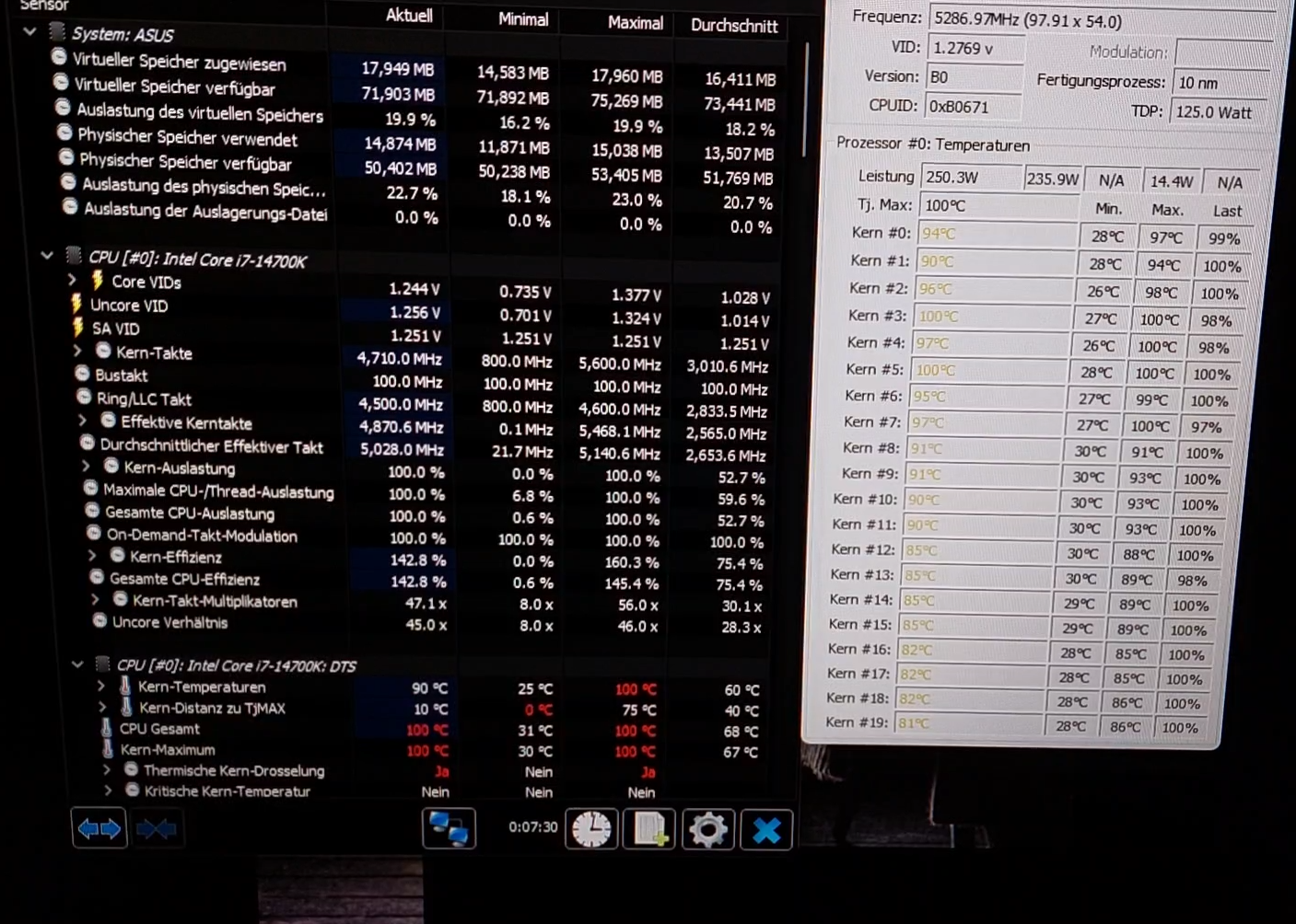

Habe mir heute Nachmittag Cinebench 2024 heruntergeladen, um die Leistung meiner neuen CPU zu testen. Dabei erreichte mein i7-14700k während dem Multi-Core-Test extrem hohe Temperaturen von ca. 100 Grad Celsius.
Können diese extrem hohen Temperaturen als normal und unbedenklich für die CPU angesehen werden, oder stimmt hier irgend etwas nicht mit meiner CPU und/oder dessen Kühlung?
Im Anhang:

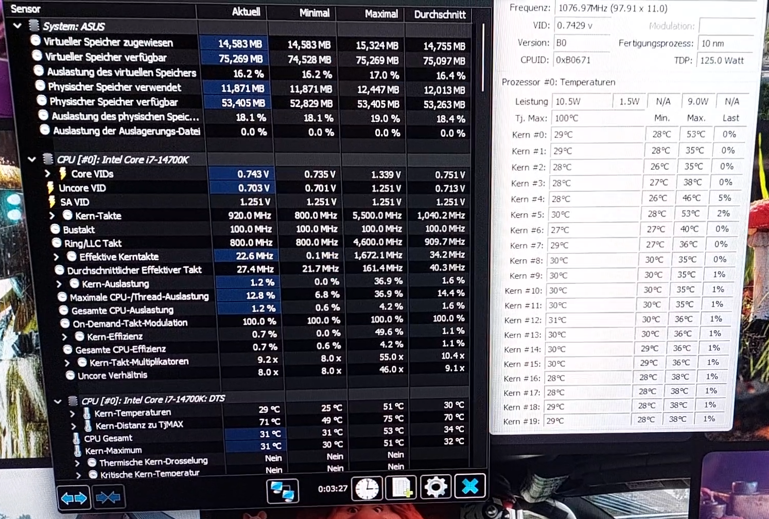

  • Bild der extremen CPU-Temperaturen während dem Cinebench 2024 Multi-Core-Test (HW-Info und Core-Temp)
  • Bild der CPU-Temperaturen im Leerlauf (HW-Info und Core-Temp)

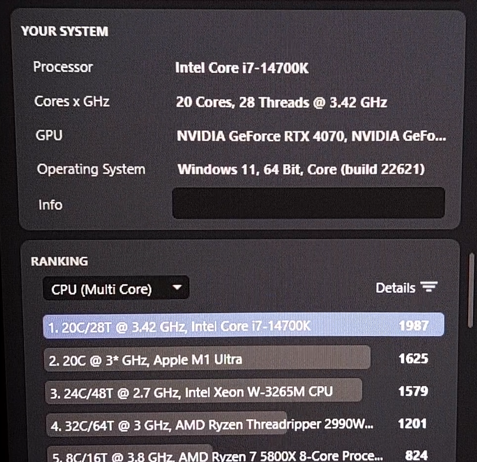

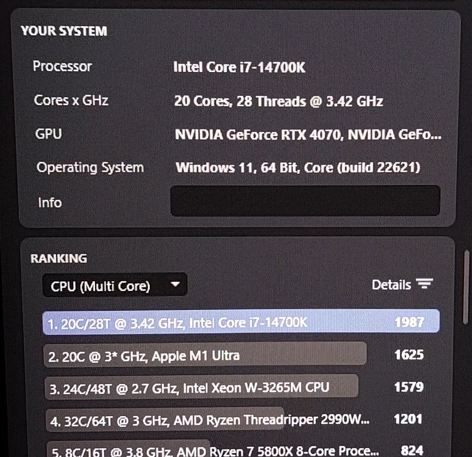

  • Das Ergebnis des Cinebench 2024 Multi-Core-Tests (1.987 Punkte). Ist das Ergebnis eher gut, oder eher schlecht?

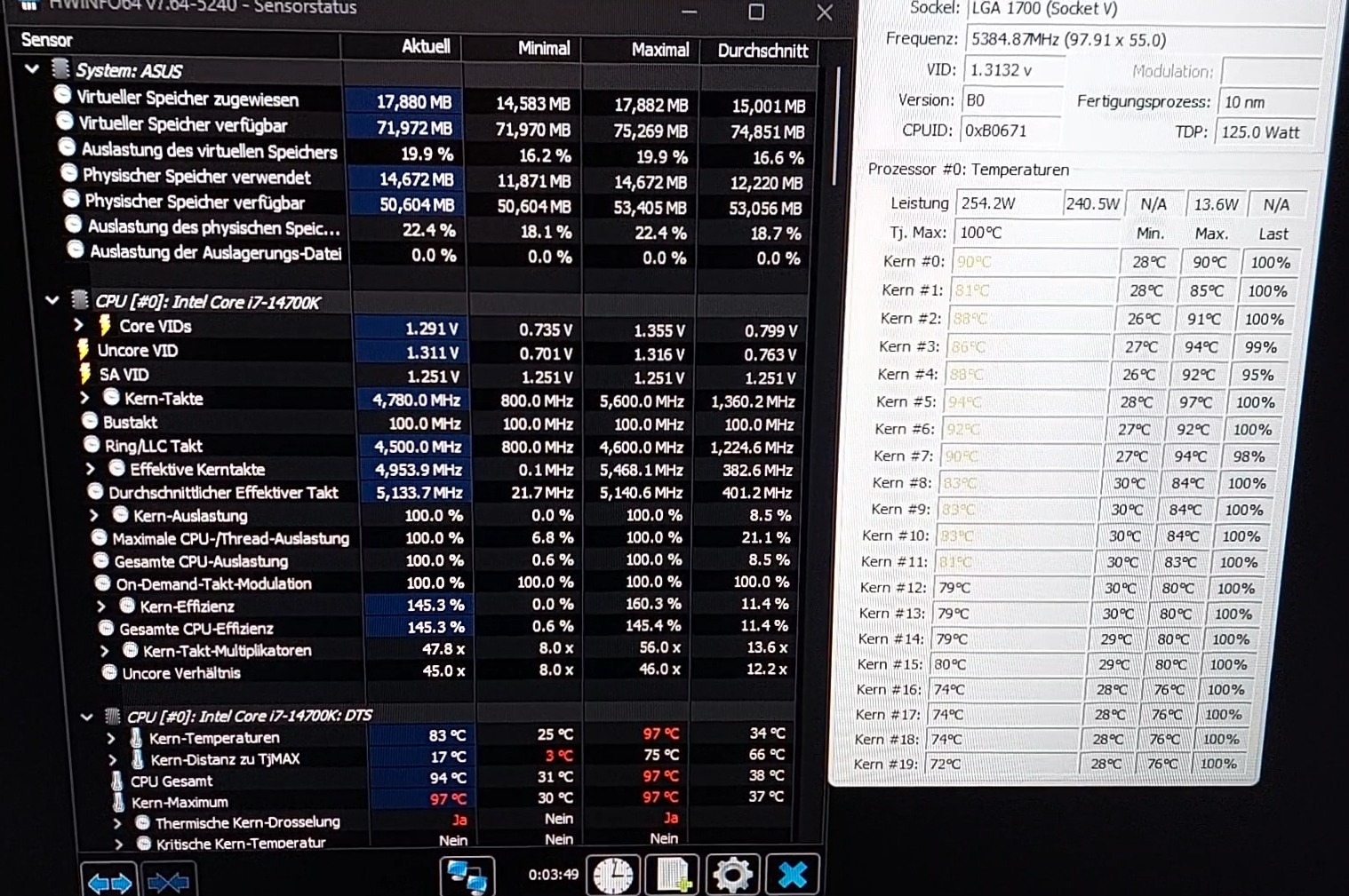

Zu dem Thema gibts unzählige Tests auf YT und sicher auch hier auf CB, also ja, die 100°C sind "normal". Wenns dich stört, setz ein Power Limit. Ansonsten damit leben, weil die CPU bei 100°C drosselt, damit nichts kaputt geht. Wenn du allerdings damit keine aufwendigen Berechnungen anstellst, z.B. nur zockst, dann wirst du idR solche Temps auch nicht sehen.
Edit: TDP125W (Processor Base Power), 253W (Maximum Turbo Power)

Ich denke das ist in deinem Fall völlig normal, du hast ne 240er AIO und irgendwie müssen sich dann die 235 Watt ja bemerkbar machen.

Der Kühler ist völlig okay. Mit einer noch größeren Wasserkühlung könnte man eben etwas länger 250 Watt da reinjagen und dann 1-2% mehr Punkte im Cinebench holen. Ob man das braucht?
Die Punkte im Cinebench 2024 sehen für mich gut aus. Der 13700k bekommt ca. 1700 Punkte. Da scheinen 2000 Punkte beim 14700 zu passen. Die Kühlung funktioniert also.
https://www.computerbase.de/artikel/apps/cinebench-r24-community-benchmark.85419/

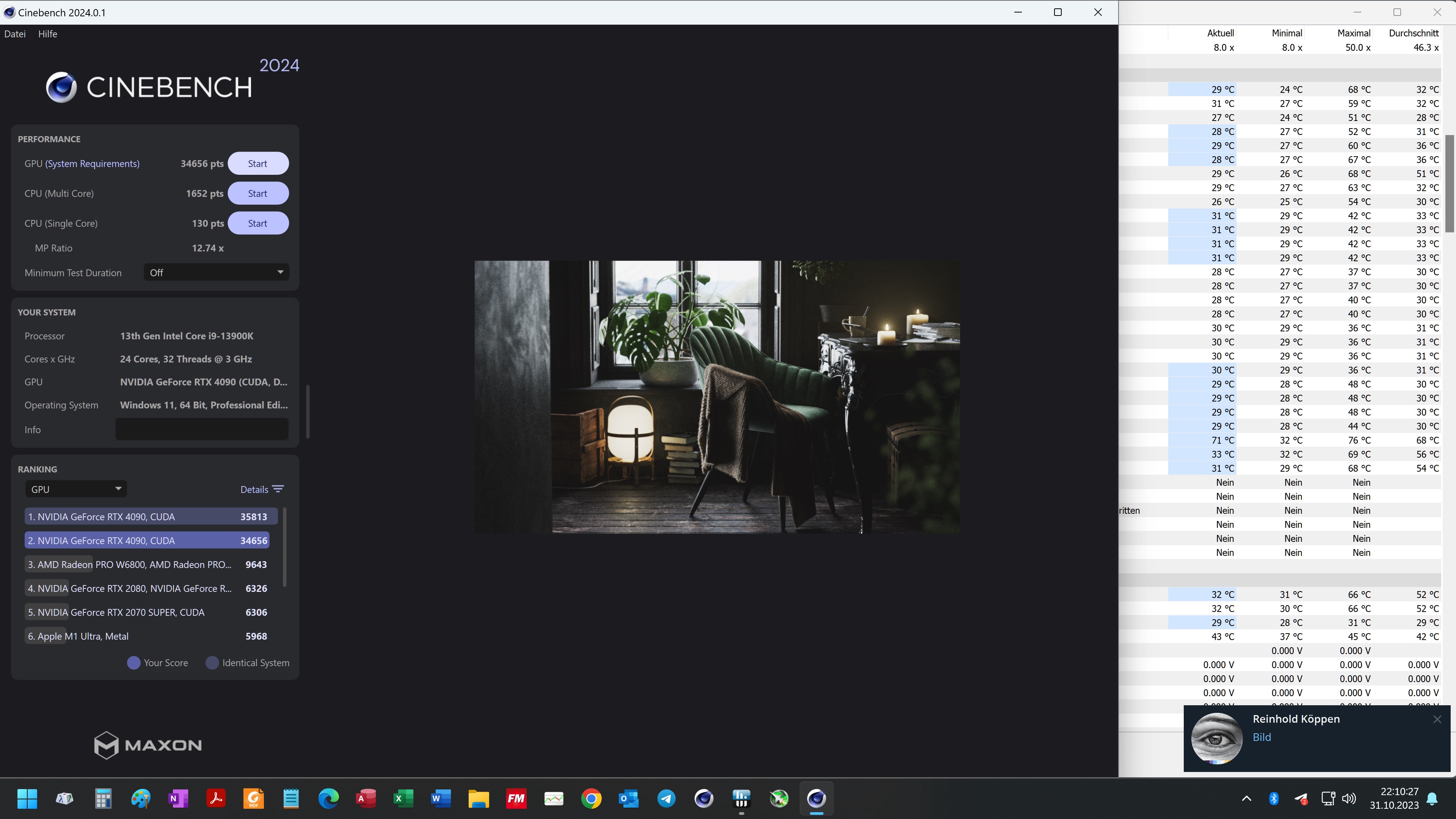

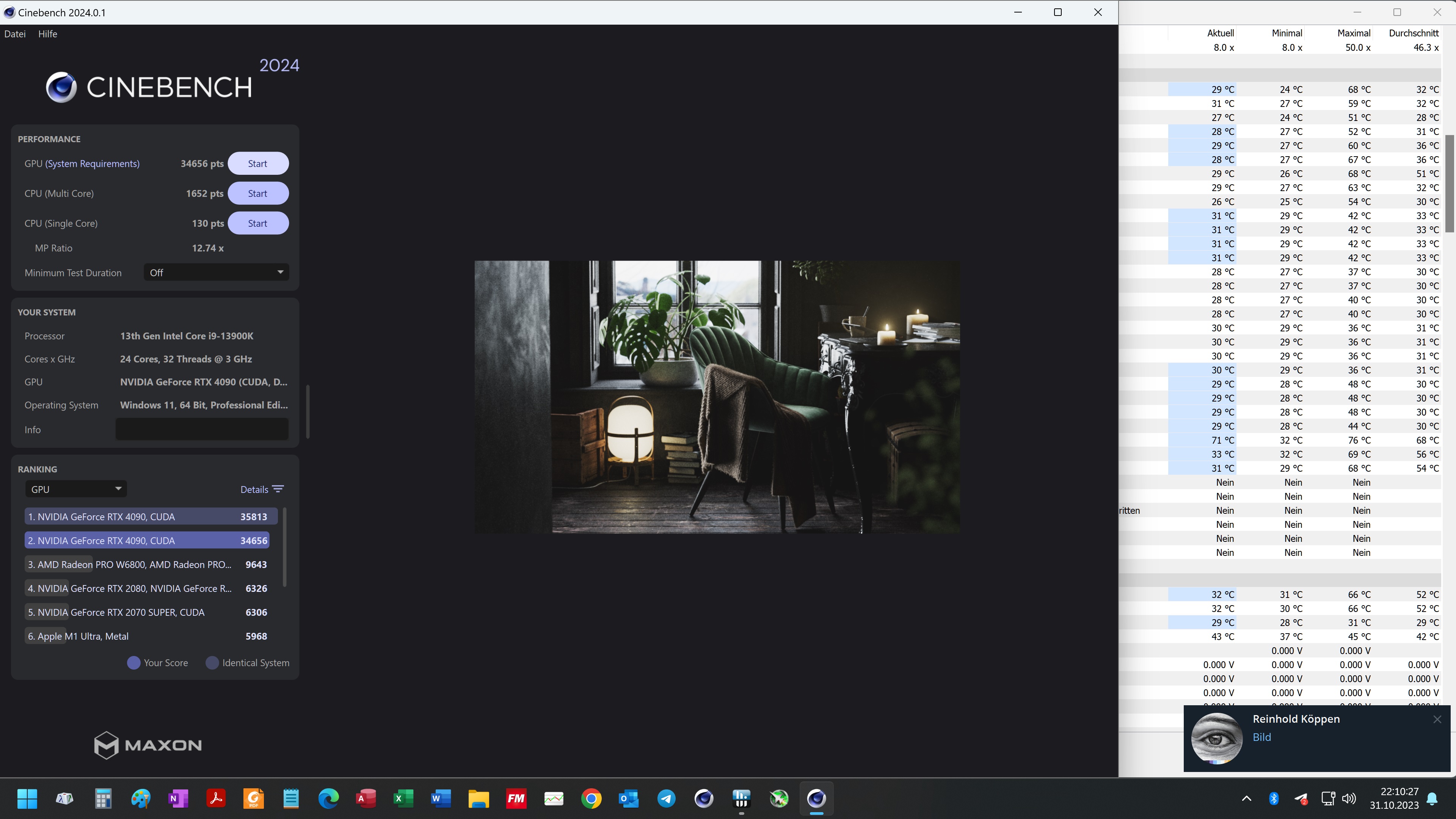

Leistung drosseln
bei mir hier: 13900K, PL1/PL2 90/253W, Luft gekühlt
CB24
Reaktionen: JohnnyC2409
