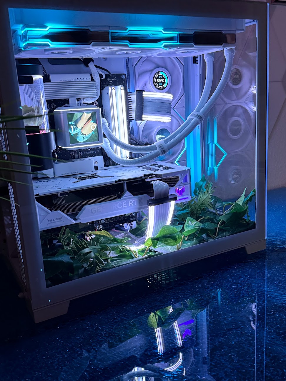

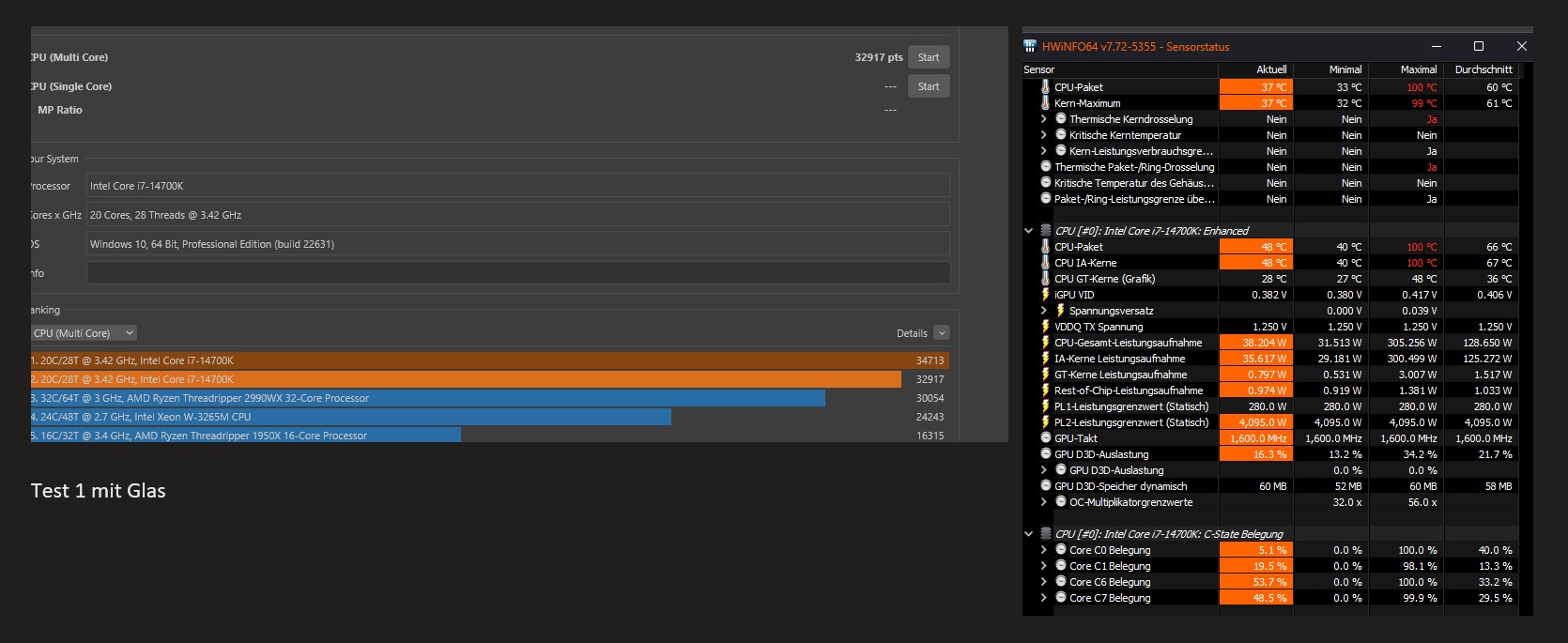

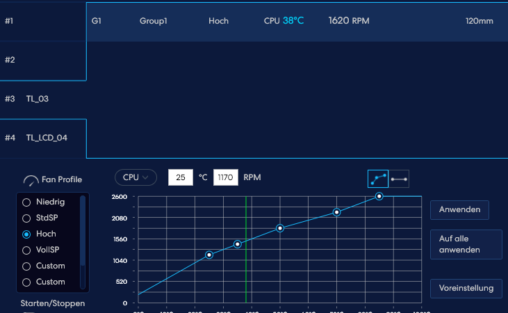

Ich habe das System seit ca. 3 Wochen. Caseking Biotop. In dem System waren zuvor AL Fans von Lian Li verbaut. Diese habe ich durch TL getauscht. Jetzt habe ich das mal getestet und erreiche im Cinebench R32 nur 32917 und 33019 Punkte im Multi

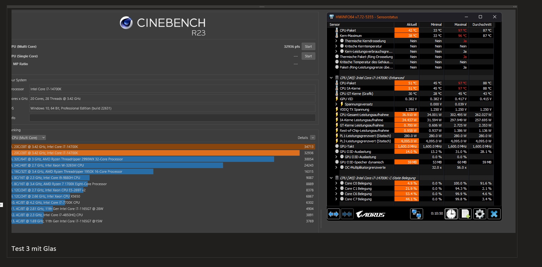

Und was schlimmer ist, die Temperatur geht hoch bis 100 Grad im ersten Test (mit Glas) und als ich das Glas einmal weg gelassen habe, waren es immer noch 96 Grad und beim dritten Test wieder 97 Grad. Einmal wurde die CPU sogar gedrosselt.
In L-Connect habe ich alles auf MAX gestellt und das System wird ja so verkauft ich dachte zuerst, dass es zu wenige Lüfter sind. Caseking sagte aber, das würde reichen
Im Idle ist die CPU auch immer bei ca. 35 - Grad, auch wenn sie nur zu 5 % belastet wird. Weiß nicht ob das normal ist?
Ich weiß nicht mehr, was ich machen soll. Habt ihr noch eine Idee?
Gruß Chiara (im Anhang Screens von Cinebench und HWinfo + Bilder vom System)
Verschiedene Lüfterprofile eingestellt (AiO und Fans)

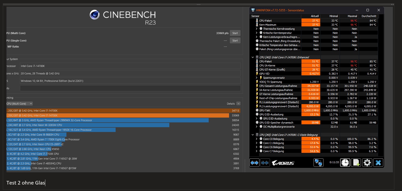

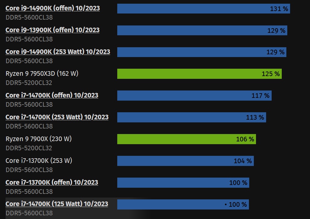

Das sind 5% weniger als hier auf ComputerBase. Liegt für mich im Rahmen. Ich sehe da kein Problem.

Sehe das Problem nicht. Intel haben halt das Herdplattenverhalten. Maximaler Verbrauch 253 Watt. Wen wunderts.

Ich seh im Screen 100°C@~260W (avg)/~300W (max) - ergo sind (mal wieder) keine korrekten Powerlimits gesetzt. Eigentlich könnte man von nem SI wie Caseking erwarten, dass sie das mal gegenchecken und die korrekten Werte setzen.

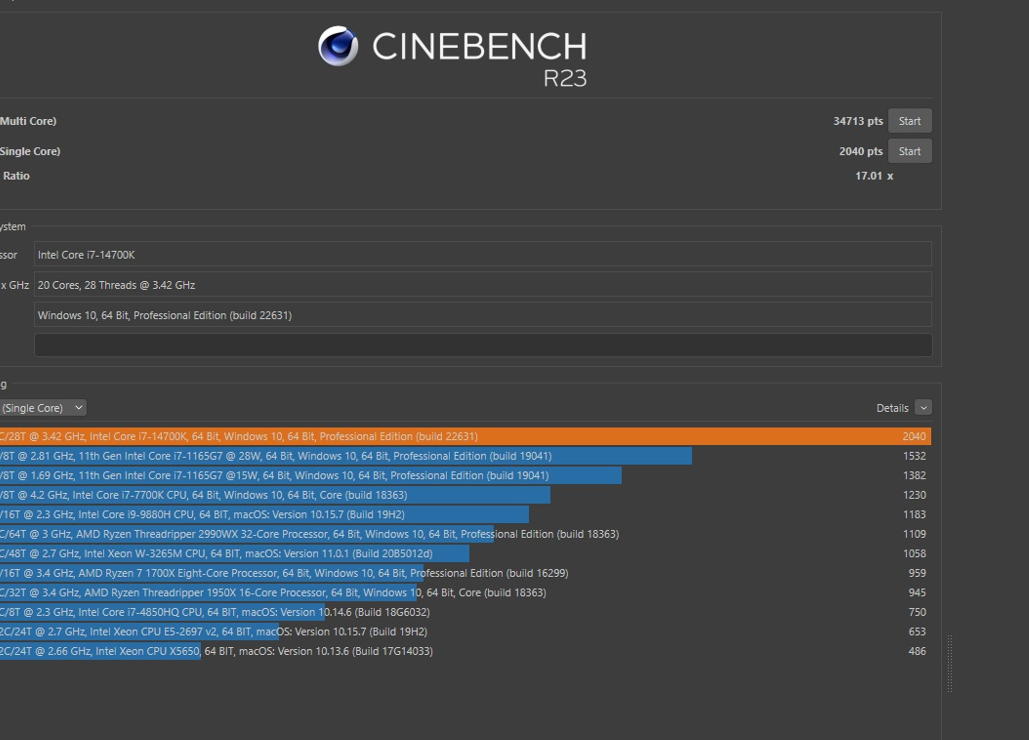

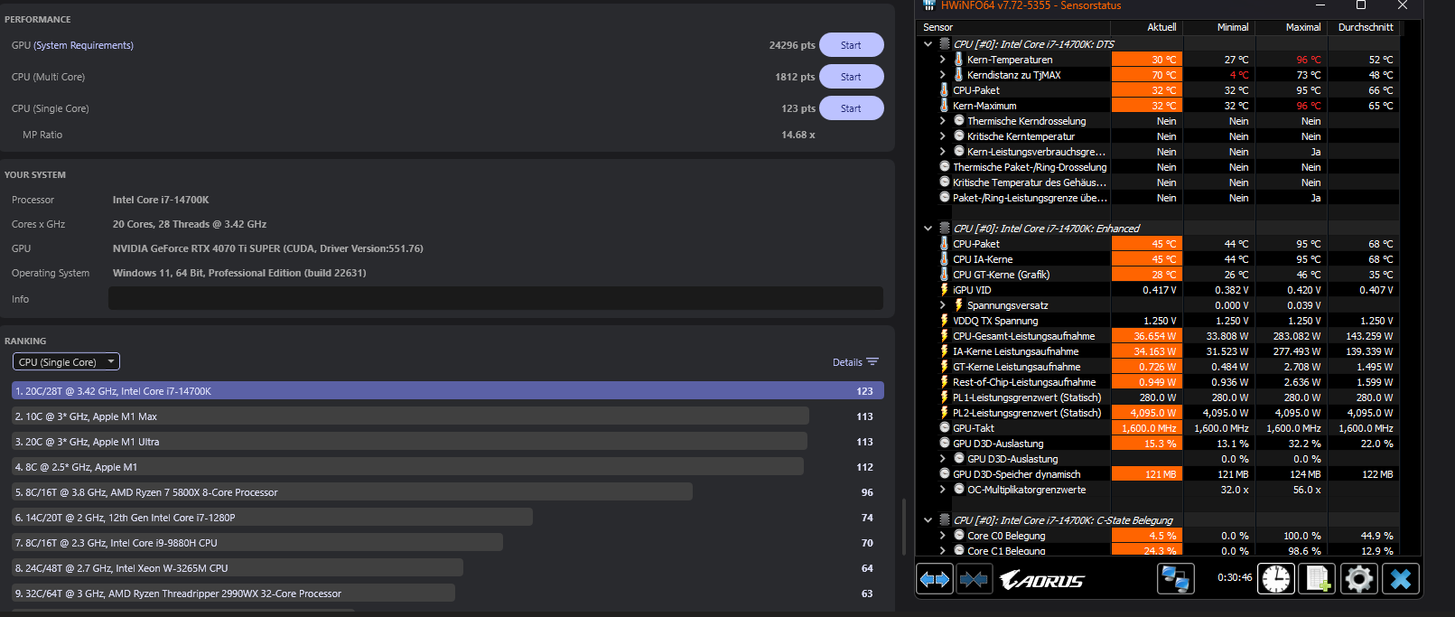

Eine Sache was mir noch aufgefallen ist. Vor 2 Wochen hatte ich diese Ergebnisse:
da hatte ich die Temp noch nicht gemessen.
Jetzt ist es schlechter geworden Von 34713 auf 32936. ich habe nur die Lüfter von AL auf TL getauscht
Und auch Cinebench 2024 ist so naja:

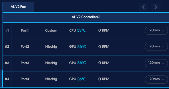

Kann es daran liegen, dass ich von den alten AL Fans die Steuereinheit im PC drin gelassen hab. Die war so "bescheiden" verkabelt, dass ich das erst am Wochenende machen kann
Deswegen zeigen die auch 0 RPM an
Aber jetzt sind ja TL Fans drin
Also gekühlt wird es ja ... Aber kann es auch daran liegen, dass die Werte so schlecht sind oder das Teil so heiß wird?
War nur ein Einfall ... aber nochmal Danke wegen den ganzen Hinweisen zu dem Powerlimits
Gruß Chiara
Ist jetzt nichts ungewöhnliches, CPUs sind alle Unikate, da kann sich schon einiges von einem 14700K zu einem anderen 14700K an Leistung unterscheiden, >dieses Video< erklärt dies recht gut - dies gilt für ALLE CPUs.

Hier mal aus dem Multicore-Leistungsrating:
13% Multicore-Leistungsverlust bei 50% weniger Energieeinsatz. Wenn man jetzt auf 150W geht oder von mir aus 175W - dann hast du keinen spürbaren Unterschied mehr. Die Kühlung jedenfalls ist unschuldig, angesichts von 300W macht sie ihren Job sogar noch ganz gut.

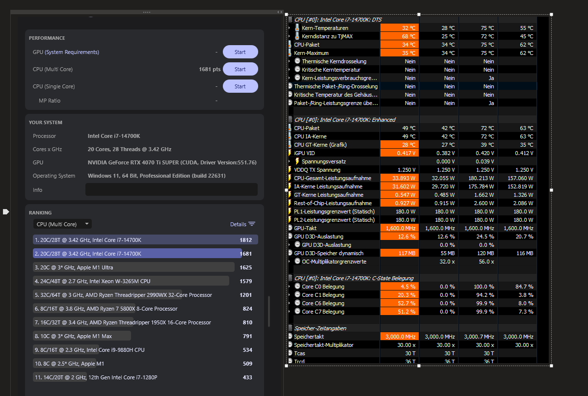

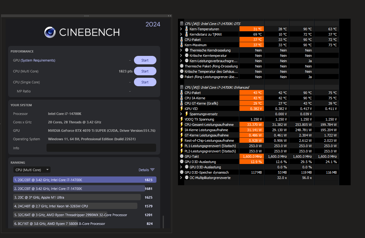

also das war leider nicht so:
Bei 180 W Powerlink waren es:
nur 1681 Punkte
Bei Powerlimit 253 Watt (du hast ja geschrieben, dass bei der CPU das ab Werk eigentlich so ist)
1823 Punkte. Ohne Limit waren es einmal 1812 aber vor Wochen sogar mal 1998 Punkte.
Mir hat deine Antwort brutal geholfen, weil ich jetzt weiß, dass so die Temperaturen BESSER sind. Danke dir!!! :)
Nur die Leistung ist dann noch auch schlecht ... Ist nicht besser geworden. Hast du hier vielleicht noch eine Idee?
Gruß Chiara

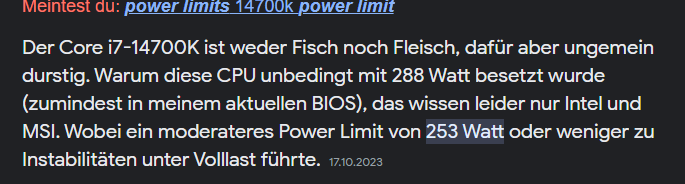

Hier wurde ja schon geschrieben, dass 14700 K 253W ab "Werk" hat Allerdings hat Igor unter Vollast da auch schlechte Erfahrung gemacht, wenn man da was einstellt!
Siehe hier
https://www.igorslab.de/raptor-lake...K ist,zu Instabilitäten unter Volllast führte.
Daher keine Ahnung, was man am besten machen sollte
Gruß Chiara
Du hast von 253W zu 180W deutlich weniger als 10% eingebüßt. Die CPU ist damit langsamer aber auch effizienter. Ich bin mir recht sicher, dass Du im Alltag nicht viel Unterschied merken wirst, wenn Du aufhörst, Cinebench Balken zu vergleichen. UV wird etwas helfen, Leistung zurück zu bekommen, da du ja pro Score weniger ziehst... Dennoch würde ich mich mal entspannen und die Kiste einfach nutzen. 180W ist reichlich...
Und Du hast am 253W Test gesehen wie gut deine Kühlung eigentlich ist.
