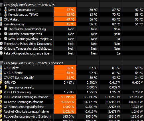

genau das habe ich jetzt auch gemacht ... 150 Watt ist ok :)
Jetzt doch noch 2 Fragen:
Im Bios kann ich beiden Turbo dings da das Ganze auf "Auto" "enabled" und eben eine Zahl eintragen.
Bei "Auto" geht der bis max 253 Watt und 96 Grad
Bei "enabled" wieder auf bit zu 307 Watt und 100 Grad
Und PL ist ja jetzt klar
Aber was ist der Unterschied zwischen "Auto" und "enabled", das müsste doch das gleiche sein, aber bei "Auto" sind es 253 Watt und bei "enabled" wieder deutlich drüber?
Wieso ist das so?

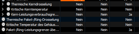

und manchmal hat er er bei PL 185 W dennoch Kern Leistungsverbrauch eingeschränkt, bei "Auto", also mit max 253 W aber nicht! da steht über alle "nein" ... obwohl die CPU da 70 Watt mehr zieht??
Weil deine Kühlung eben auch 253W wegkühlen kann, ohne dass es zu einer thermischen Drosselung kommt. das ist bei den 300W aus den Eingangsbeiträgen nicht mehr so.
Und was die Einstellungen machen, hast du ja nun rausgefunden, wo genau steckt die Frage? Turbo auf enabled ist hier einfach das Aufheben aller Grenzen, Auto sind vom BIOS optimierte Einstellungen, was sich hier an die die Herstellervorgaben von 253W hält.

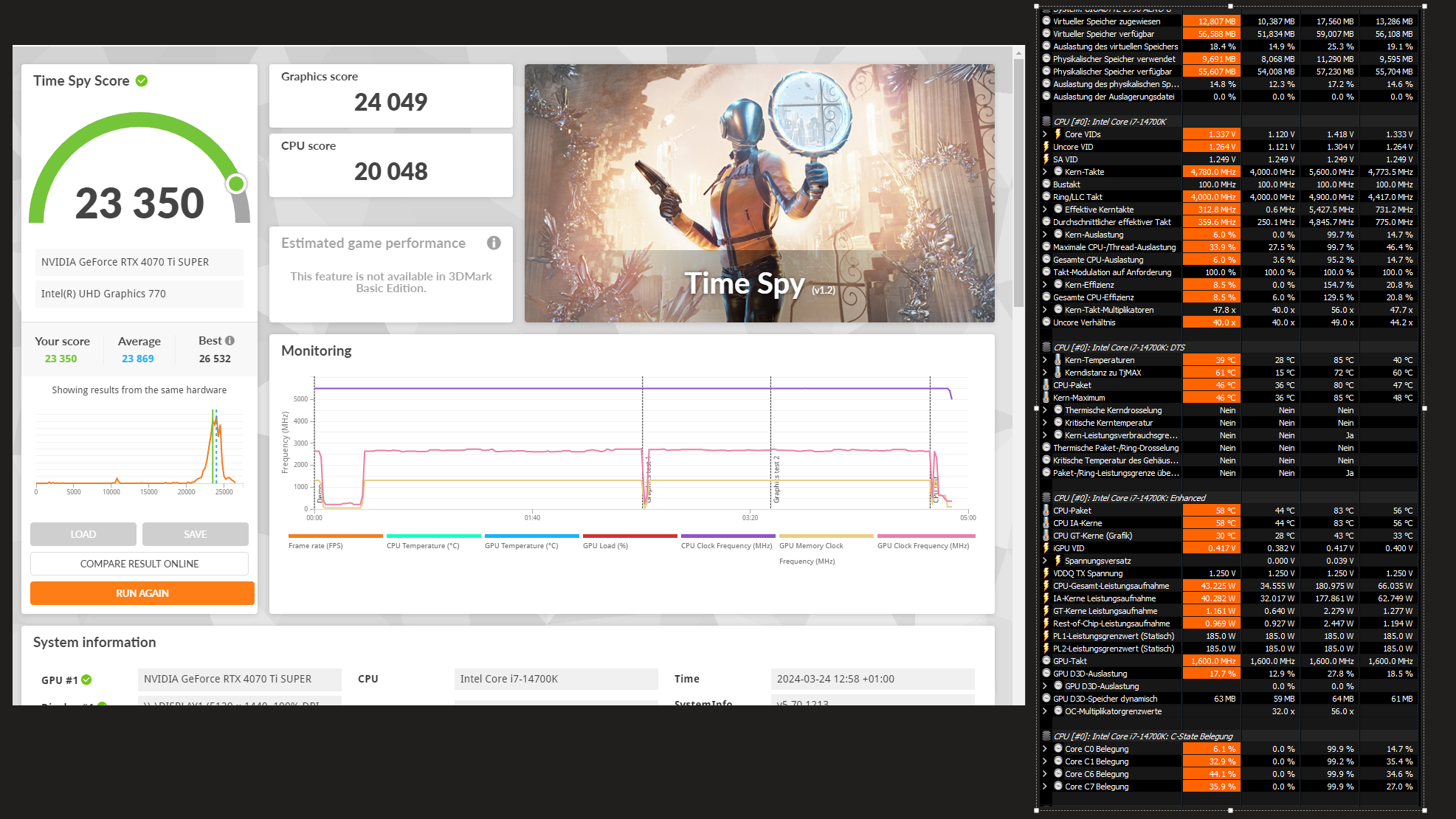

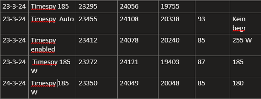

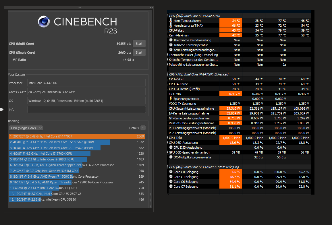

Nachdem ich hier so optimal wegen der CPU Temperatur richtig gut geholfen wurde,
( https://www.computerbase.de/forum/t...temperatur-bis-100-grad-im-cinebench.2188969/ )
wollte ich noch mal fragen, ob ihr mir zur Verbesserung der Benchmark Ergebnisse ein paar Tipps geben könnt.
Verbaut sind auf Gigabyte Aero G Board Z790 eine CPU 14.700 K mit 64 GB DDR-5 RAM 6000MHz und RTX 4070 TI Super
Ich habe über ein paar Tage jetzt immer wieder das getestet und die Werte sind immer unterdurchschnittlich.
Außerdem geht das System immer wieder in den Kernleistungsverbrauchsgrenzwert rein.
Was kann ich machen, um das Ganze noch zu optimieren? Im Hintergrund sind während den Tests nie irgendwelche Sachen gelaufen. Ganz viele Grüße, Chiara :)

Und da braucht es jetzt einen neuen Thread, wenn der alte von Donnerstag und somit gerade einmal vier Tage alt ist? Dort erreichst du die User, die dir bereits geholfen haben und das auch hier ggf. tun könnten.
Deine Werte sind nicht unterdurchschnittlich, sie sind einfach durchschnittlich. Alles in Ordnung.
https://www.pcgameshardware.de/3DMa.../Punkte-Tabelle-Time-Spy-Benchmark-1357989/2/
So um die 24.000 Grafikpunkte sind mit einer 4070 Ti Super genau den Rahmen, den man erwarten kann.
Der der CPU gerade kein Peil, aber da du halt wirklich nur minimal unter dem Durchschnittswert bist, der natürlich auch extrem von OC-Ergebnissen anderer TimeSpy-User beeinflusst wird, dürfte auch der absolut im Rahmen liegen.

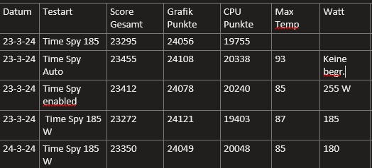

ich dachte eben, weil die Werte bei "Average" immer drüber liegen .... egal was ich das gemacht habe
Drewkev schrieb:
Wer sagt das? Der Benchmark selbst schon mal nicht.
siehe oben ... unter dem Average-Wert.
Außerdem, auch bei C24 gehen die Werte immer weiter runter.
die waren mal bei 1842, 1812 usw. und die CPU taktet nicht bei 5,6 GHz, während des Tests

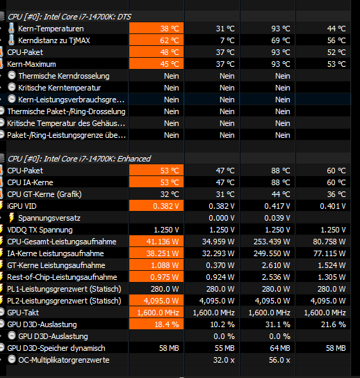

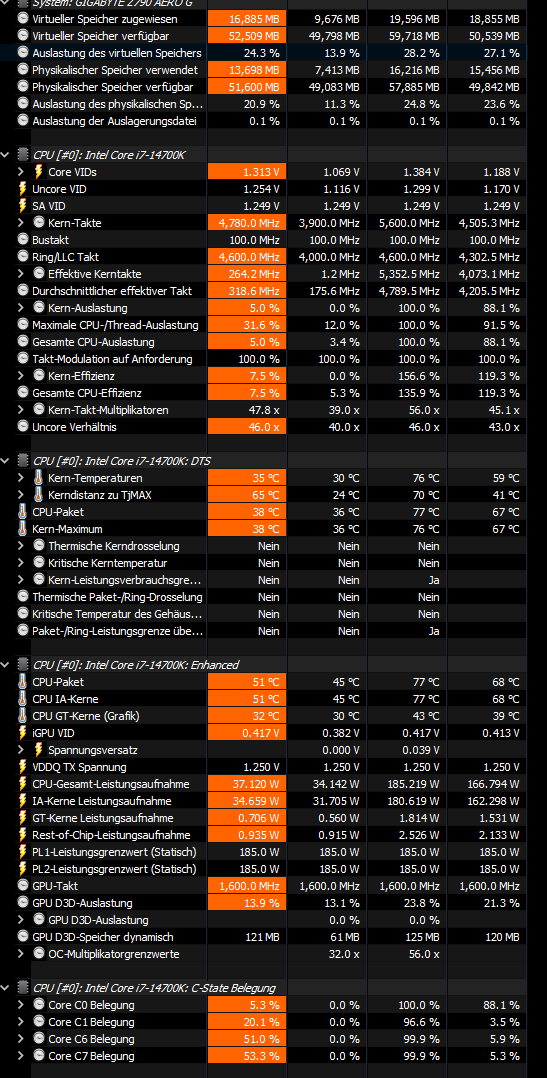

Schaut mal hier:
da stimmt doch irgendwas nicht ... der müsste das überall bei 5600 MHz sein!
