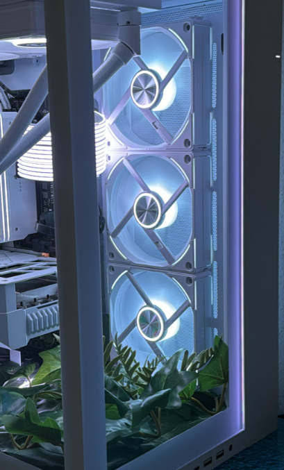

inge70 schrieb:
Da Du laut Deinem Screenshot 3 seitliche Lüfter hast, sind das dann 3x 120mm, die rein pusten.
ja genau, die pusten rein!

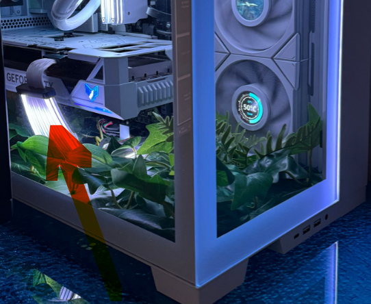

Zudem solltest Du Dir einen besseren Standort suchen für den PC, damit die seitlichen Lüfter auch gut kühle Luft ansaugen können. So dicht vor einer Wand ist eigentlich kontraproduktiv, da auch das Gehäuse wärme abgibt mit der Zeit der Nutzung und das dann wiederum von den Lüftern angesaugt wird.
ich würde den Kunstrasen wegmachen, ich habe ja noch die "alten" AL Lüfter, welche verbaut waren, bevor ich die diese durch die TL Lüfter getauscht habe
das sind die alten Lüfter, die habe ich ja übrig und könnte diese dann unten einbauen, wo jetzt der Kunst rasen ist.
Daher meine Frage. Muss ich die "Reverse einbauen"? Also auch mit den Lüftungskreuz innen? so wie es Caseking ursprünglich mal hatte (siehe Bild oben). Also dass sie Frischluft ansaugen oder eben "richtig rum", dass sie die Luft raus pusten
und
wenn ich unten Lüfter einbaue, ist der Kunstrasen ja weg ist, dann habe ich das das Problem mit dem Strimer Plus Kabel, welches zur Grafikkarte geht. Ich kann das nicht "obenrum" verlegen was sollte ich da machen? siehe Pfeil

@Gedapoint,
Also folgend sollten Lüfter arbeiten:
Front/seitlich: rein ins Gehäuse
Unten: ebenfallsins Gehäuse
Heck und oben: raus aus dem Gehäuse
Somit so wie es ursprünglich wohl mal verbaut war.
Reverse war wohlgefühlt, damit es optisch ansprechender ist, weil man das Kreuz, welches Lüfter auf einer Seite habem, dann nicht sieht.
Wenn du diese Lüfter noch hast, Bau sie wieder ein und hinten am heck noch einen. Dann hast deinen guten Airflow im Gehäuse, wasauch Deiner CPU zu Gute kommt :)
ja, die Lüfter waren ursprünglich an der Seite mit den Kreuz innen, also Reverse :) ... daher haben die TL LCD auch auch "reverse", also rein. Das Kreuz war innen, aber das war mir egal, daher kann ich das auch unten so machen. Also dann da verkehrt rum ... :) ok DANKE!!
hinten will ich meine Pflanze noch haben 😂😂
hast du meine Frage wegen dem Kabel zur GPU machen soll, wenn ich da Lüfter einbaue??
Wir erklären hier auch gerne Männern (wahrscheinlich zu 99,9%) und gerne auch ohne Bild alles Wissenswerte. Ich persönlich würde alle Menschen ermutigen, eher weniger Privates von sich preiszugeben, wenn es nicht notwendig ist.
Lüfter in den Boden sind immer sinnvoll (vor allem für die Grafikkarte), ob nun seitlich raus oder rein dürfte nicht sooo den Riesenunterschied machen.
Insgesamt hast du aber nicht wirklich ein Problem mit der Kühlung, alleine durch das vernünftige Powerlimit ist das dich schon gelöst. Würde da nicht so ein Drama draus machen.
Gedapoint schrieb:
auch wenn oben die AiO ist?
Ja, wenn die AiO oben ist, pusten die Lüfter AUS dem Gehäuse. Wenn die AiO vorn oder seitlich ist, dann zieht sie die kühlere Luft normalerweise nach innen ins Gehäuse, was aber für die Grafikkarte wieder nicht so gut wäre, da die AiO die erwärmte Luft durch den Radiator ins Innere des Gehäuses drückt.
Für einen guten Airflow sollte eine Art Durchzug im Gehäuse herrschen. Also rein und raus. ;)
Bei mir saugen 3x 140mm Frontlüfter die kühlende Luft ins Gehäuse. Die 3x 120mm AiO Lüfter oben und der 1x 140mm Lüfter hinten die erwärmte Luft aus dem Gehäuse.
Dazu noch eine gemäßigte Temperatur im Raum wo der PC steht und schon sollten die Temperaturen der Hardware passen, wenn man nicht den ganzen Tag nur Benchmarks wie Cinebench R23 ode R24 usw. Laufen lässt,
