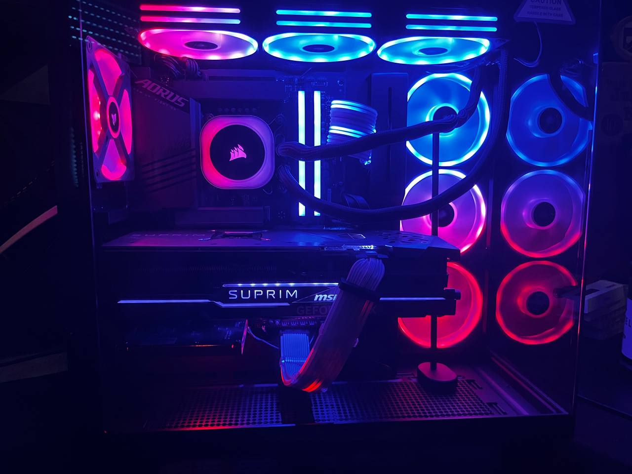

Problem: Habe mir den PC vor kurzem Zusammengebaut und mit der Zeit festgestellt, dass die CPU andauernd bei längerem zocken 100 grad erreicht - was einerseits nicht all zu schlimm ist - aber andererseits sollte ein 4.500€ PC nicht auf diesen Temperaturen laufen. Dadurch sind die Lüfter auch dementsprechend hörbar.
Im Idle: 40-77°C - sehr sprunghaft
Beim Zocken: 80°C + mit 100er Peaks
Bereits probiert: Undervolting probiert, aber bei Stresstests immer wieder Therma Throttle nach 1 sec.
Power Limit verringert
Fazit: Nach langem Googlen habe ich einiges probiert, viele meinten auch das Case Setup müsste verbessert werden, aber ich glaube eher nicht das es an "zu wenig" Lüftern liegt. Hab 7 Lüfter drin.
Foto angehangen.

Ich würd mal die 3 Lüfter vorne an der Seite umdrehen
Reaktionen: GT776, NerdmitHerz, <Johnny.exe> und 5 andere
Die Lüfter so einbauen, dass "vorne unten rein, hinten oben raus" gewährleistet ist.

den einzelnen Lüfter bitte drehen , damit er die Luft rauskriegt, und die 3 ganz rechts auch drehen , damit sie Frischluft ins Gehäuse befördern und schon ist alles gut.
Ich persönlich würde noch Lüfter unten reinsetzen für Frischluft, dann ists perfekt.
Und glaub mir , hab so ein Setup schon 65461046 mal gebaut , die 3 Lüfter rechts sind entscheidend ( Luft rein nicht raus ) mit unten 3 Lüfter rein hast Du alles im Griff.
Reaktionen: JahJah192, kaZHooeL, NerdmitHerz und 2 andere

mach einfach und berichte dann , dann kann man immer noch schauen , aber ich hab das auch schon getestet , wie auf Deinem Bild, weil es von der Optik schöner aussieht , taugt nur leider nicht.
Du hast Aktuell "fast" keine Frischluft im Rechner .
Dann kannst Du noch im Icue schauen, wie Deine Pumpe eingestellt ist und die Drehzahlen von den Lüftern .
Dreh aber auf jeden Fall die Lüfter um , und ziehe wirklich ! in Erwägung unten 3 zu verbauen , auch optisch gut ;)
Es ist nur 1 Lüfter, der auch noch Hinten, der Frischluft in das Gehäuse befördert. Alle anderen Lüfter blasen nach draußen. Deine GPU heizt den hinteren Bereich gleich mal etwas auf, was der hintere Lüfter schön erwärmt wieder ein saugt.
Darum der Hinter nach außen blasen lassen und die vorderen Frischluft in das Gehäuse fördern lassen.
Es wäre schön wenn du uns Rückmeldung geben könntest ob wir mit unserer Vermutung richtig lagen :D

er hat halt einen starken Unterdruck im Case, aber die warme Luft wird auf jeden Fall abgeführt, das Problem kann 100% nicht an den Lüftern liegen, wenn es schon kurz nach dem Einschalten auftritt!
Ich denke es ist ein Montage Problem, oder ein Problem der Pumpe.

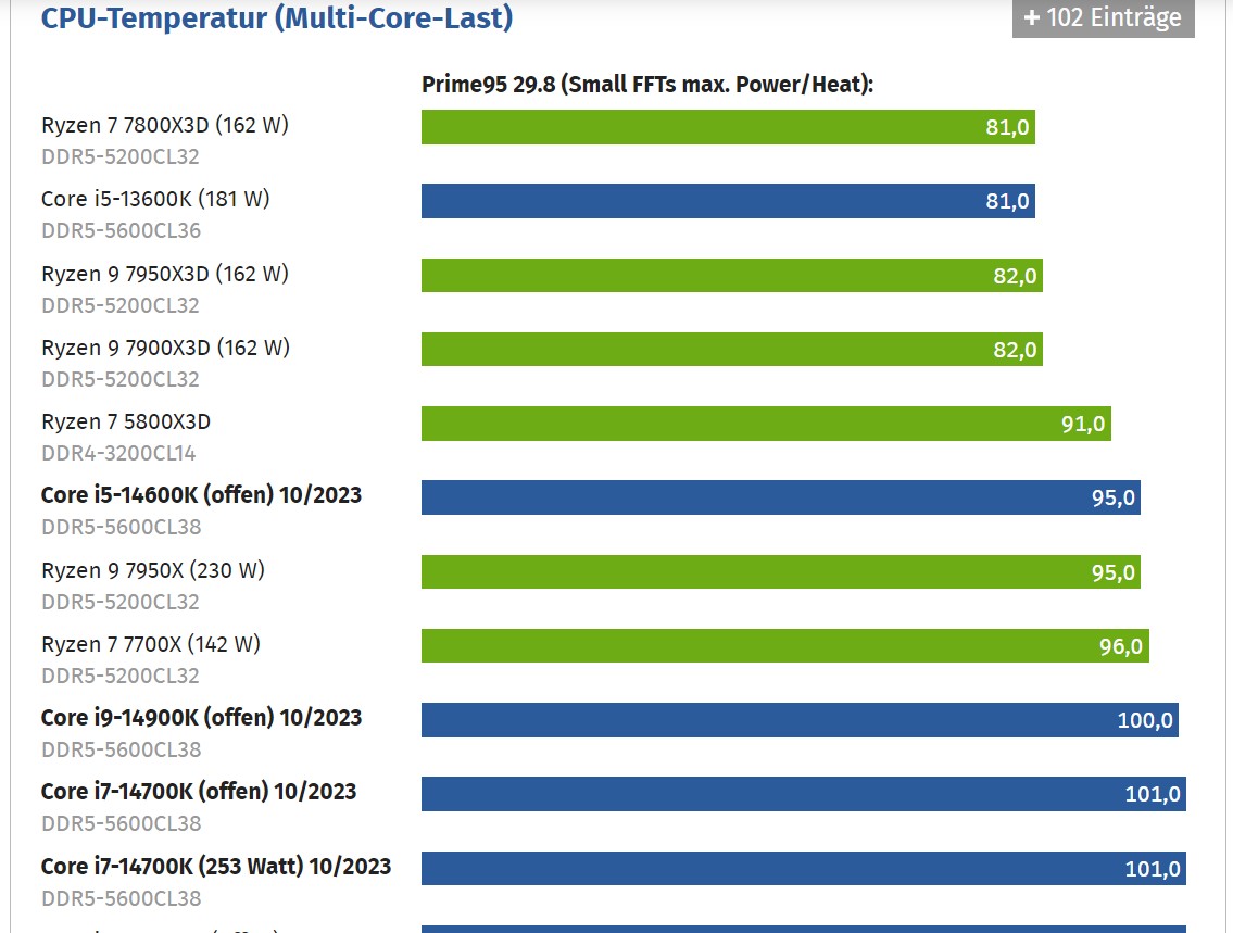

Also ich kann hier kein Problem erkennen, diese CPUs werden halt so heiß. Ich weiß auch nicht, warum man nicht mal bei Computerbase nachschauen kann, die messen die Temps natürlich auch bei ihren Tests und kommen auf ähnliche Werte.
Gruß eisholz
Ja das stimmt grundsätzlich, was man aber noch im Auge halten sollte ist der erreichte Takt der CPU. Bei schlechter Kühlung hat man zwar auch 100 Grad, aber eben entsprechend weniger Leistung.
CB hat hier 100°C mit Prime95 29.8 mit small FTTs gemessen - das hat nichts mit seinem Problem zu tun..

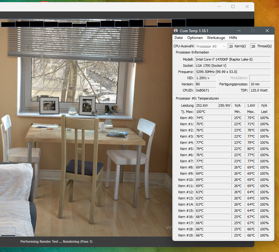

ich selbst hab Prime95 mit diesen Settings mit dem 14700kf nicht getestet, mit Cinebench habe ich max 80°c bei 253Watt Last - Seine Werte sind nicht normal!
Was willst du hier mit Prime-Temperaturen? Mit Prime kannst du jede CPU grillen, die CPU des TEs erreicht schon beim Zocken 100 °C.
