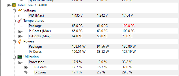

Ich habe genau das selbe Problem, selbe AIO und CPU.
In Cinebench geht die Temperatur nicht über 80 Grad alles gut und easy. Wenn ich zocke ist die Temperatur auch normal aber manchmal spiked es ganz komisch auf 100 Grad für sehr kurze Zeit (in game nicht merkbar).
Ich hatte vorher einen Noctua nh d-15 und das selbe Problem, bin dann auf eine 360 aio umgestiegen weil ich gelesen habe das damit das Problem behoben sein sollte.
Bei der Montage hat man etwas spiel auf den mounting schrauben was mich sehr gewundert hat. Eigentlich sollte die Backplate+Schrauben das doch mm genau auf Position halten dachte ich was nicht so ist.
Hab alle Fans aufgedreht mit icue und manchmal erreicht er immer noch 100grad. Ich habe das Gehäuse komplett offen und Fenster auf also daran kann es nicht liegen eigentlich.
Das die Platte vom Kühler nicht richtig aufliegt da die CPU sich ganz leicht biegt habe ich so noch nicht gehört aber ist interessant.
Nie wieder Intel nächste CPU wird safe AMD wenn sich nichts massiv ändert bei den Burschen.
Ich hab schon ein paar PCs gebaut und ich bin mir sicher wenn es nicht das Spiel im mounting braked ist, das er richtig montiert ist.
Es funktioniert alles nur manchmal diese spikes sind halt weird vorallem passieren sie bei maximal 37% P-Core Auslastung.
Screenshot ist dabei und aus Doom Eternal.
Mein PL1 liegt bei 125W und PL2 bei 180W

Temperaturspitzen auf 100°C finde ich aber auch seltsam beim Zocken, wenn Cinebench nur auf 80°C läuft.
Was kommt bei dir raus, wenn du PL1 und 2 auf auf 150W stellst? Bei 150 komme ich mit einem 12700K auf rund 85°C
Ich spare es mir die Beiträge hier alle durchzugehen, aber was soll bei 100° denn bitteschön "komisch" sein. Wenn Intels Adaptive Boost aktiv ist, versucht die CPU bis zu dieser Temperatur zu übertakten, das ist ein gewolltes und normales Verhalten.Raabe374 schrieb:Wenn ich zocke ist die Temperatur auch normal aber manchmal spiked es ganz komisch auf 100 Grad für sehr kurze Zeit (in game nicht merkbar).
Intel® Adaptive-Boost-Technik Erhöht opportunistisch die Turbo-Taktfrequenz aller Kerne, wenn Strom, Energie und Kühlreserven vorhanden sind. Funktioniert unter einer Temperaturbegrenzung von 100 °C.
Eine schöne Übersicht und Erklärung aller Übertaktugsmechanismen aktueller Intel CPUs gibt es zum Beispiel hier.
https://www.makeuseof.com/what-are-intel-adaptive-boost-technology-and-thermal-velocity-boost/
Wenn man nicht gerade mainboardseitig die Temperatur begrenzt, alle Übertaktungsoptionen deaktiviert oder die CPU durch Powerlimits bescheidet, entsprechen 100°C der normalen Arbeitstemperatur unter Volllast.
Ja aber die CPU arbeitet nie unter voller Last. Wie auf dem Screenshot zu sehen ist die CPU bei 37% Utilization!
Also warum sollte sie auf 100 Grad hochtakten?

Schlichtweg weil das eine mit dem anderen nichts zu tun hat! Wenn ich Prime auf 4 Kernen starten lasse, werden diese ebenfalls bis zum Maximum übertaktet und trotzdem liegt die Gesamtauslastung irgendwo bei 20%.Raabe374 schrieb:Wie auf dem Screenshot zu sehen ist die CPU bei 37% Utilization!
Okay danke Chef damit kann ich arbeiten, würdest du es so lassen und die Intel adaptive boost technologie anlassen?
Das hört sich so an als ob die Temperaturen normal sind und nichts um das man sich sorgen machen muss oder mit Performance einbusen rechnen muss.
Oder PL2 wieder auf 253 stellen und die Intel adaptive boost technologie ausschalten?
Und sorry falls ich inkompetent bin, aber müsste die Intel adaptive Boost technologie nicht immer versuchen die CPU an ihre Grenzen zu pushen?
Cinebench und Gaming sind ja im Grunde beides komplexe render Anwendungen oder?
