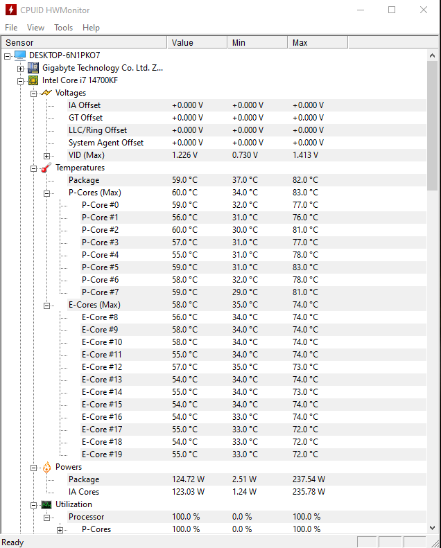

i7 14700k(F) - 100°C beim zocken trotz guter AiO
Es lag komplett an der Intel adaptive boost technologie😂😂😂
Bin auf 200w Pl2 und komme nicht über 73 Grad, was für ein dämliches Müll Setting. Lange nicht mehr so aufgeregt, 180€ für eine AIO verschwendet. Obwohl ich einen guten Noctua hatte, boah fuck ich mich ab grade.

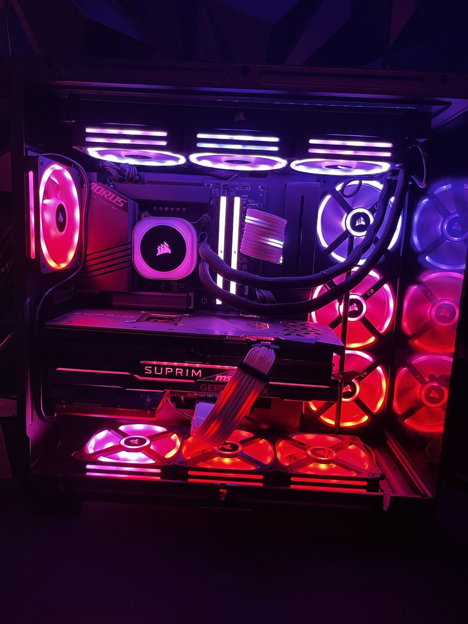

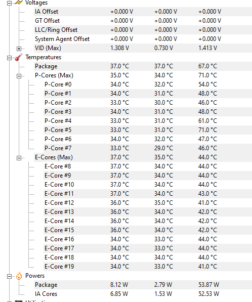

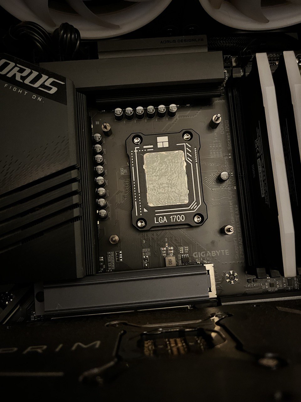

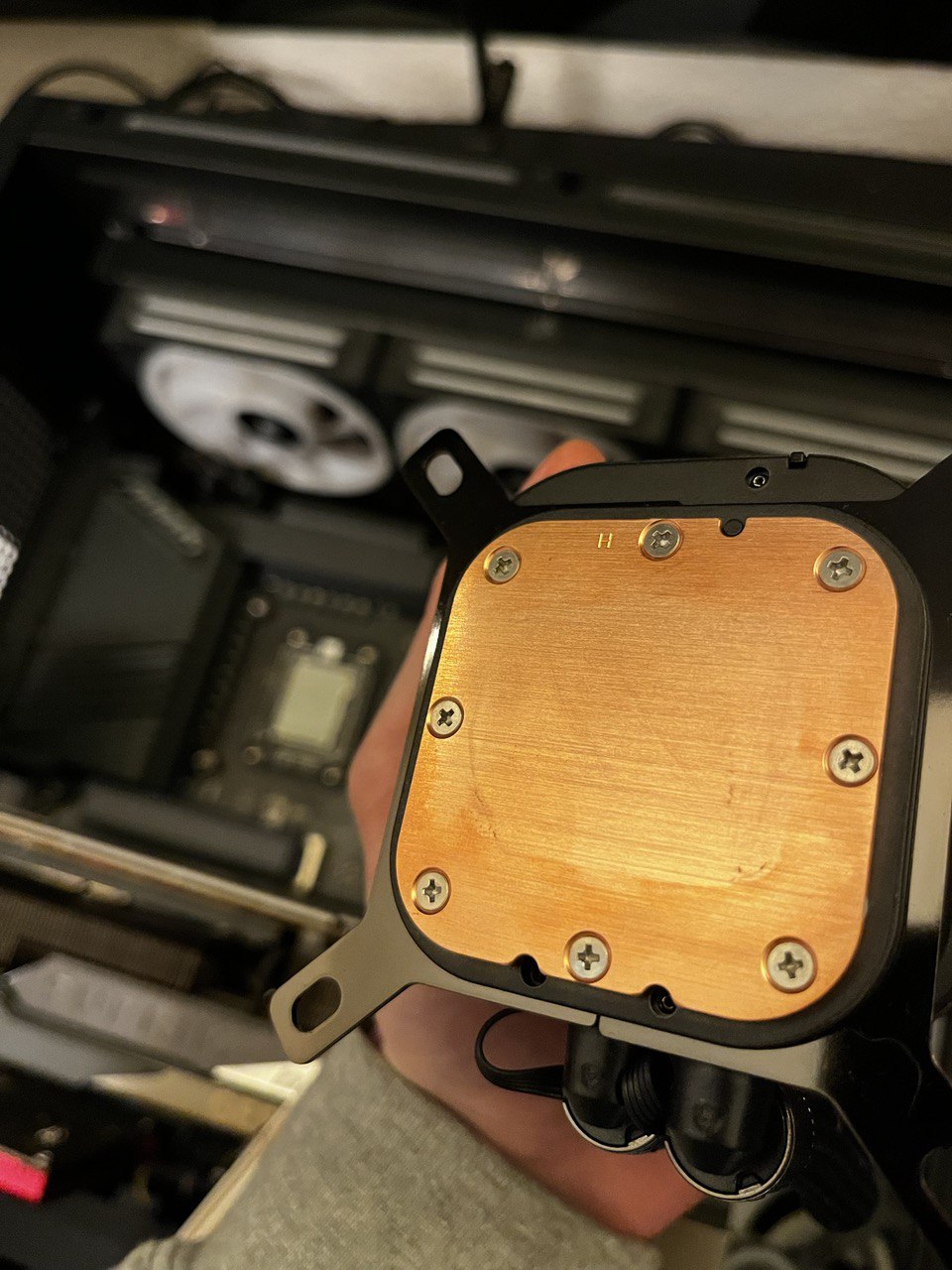

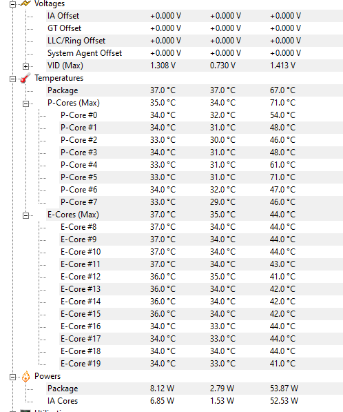

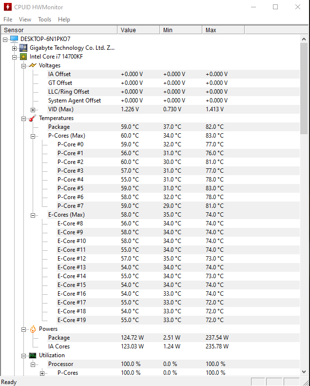

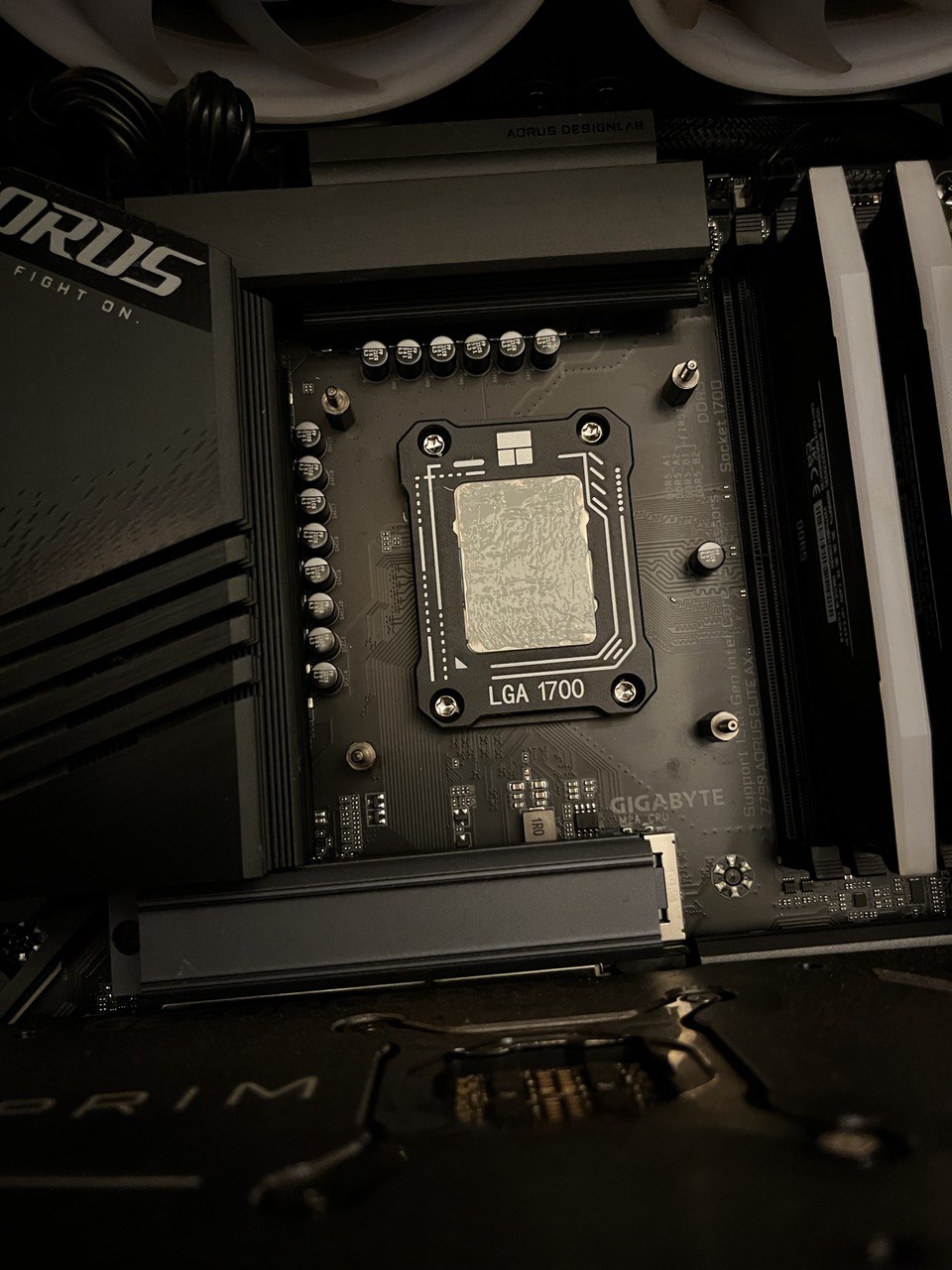

Contact Frame verbaut, Wärmeleitpaste erneuert, sowie alle Lüfter korrekt ausgerichtet und 3 zusätzliche Lüfter für mehr Frischluft.
Habe endlich die gewünschten Werte!! Unter 40Grad im Idle und bei üblichen Stresstest nicht Mal 70 Grad erreicht. Gefühlstechnisch und rein Logisch betrachtet hat der Contact Frame das Meiste gebracht. Die Lüfter sind quasi aus bei 60 grad. Allerdings kann es auch eine nicht zu 100% korrekte Montage der AiO gewesen sein, obwohl ich nichts anders gemacht hab. Folie war selbstverständlich schon vorher ab, siehe Foto.
Nochmal Vielen Dank für die tatkräftigen Helfer und ich hoffe, dass hilft irgendwem weiter, der ähnliche Probleme hat. <3

Hast du denn auch einstellungstechnisch was geändert? Powerlimits? Für mich sieht es so aus, als hättest du weiterhin PL1 bei 125W und PL2 bei 253W. Um effizient zu sein solltest du dir einen Wert aussuchen (z.B. 150W oder 170W) und beides gleich setzen. Dann hast du weder zu wenig Leistung (125W) noch zu viel Energieverbrauch (253W).
Aktuell dürfte sich besonders deine Grafikkarte über die viele Frischluft freuen, aber auch der Radiator profitiert von der seitlichen Frischluft enorm. Der Kontakt Frame tut seinen Teil, aber da kommt alles zusammen.

Ja kann es auch bestätigen bei mir hat der Contactframe beim 13700k auch um die 15K geringere Temperatur gebracht. Hatte damals selbe Symptomatik und 3 mal die Kühlung erneuert. Erst der Contact Frame hatte geholfen. Fairer Weise muss man auch sagen, daß es Leute gibt bei denen bringt er kaum bis gar nichts. Ich vermute dass je nach Charge, die Dinger in der original Befestigung, mal mehr mal weniger "gekrümmt" sind.
Kannst ja mal eine schlechte Belüftung simulieren, indem du die Lüfter mal auf die geringstmögliche Drehzahl stellst oder paar Lüfter deaktivierst.
Danke erstmal für die netten Nachrichten! :-)
Stimmt, PL1 und 2 sind nach wie vor auf "Standard" eingestellt.. werde da auch nochmal rumprobieren. Macht Sinn!
An den Lüftern habe ich mich tatsächlich schon probiert und da macht es erst wirklich was aus, wenn die Pumpe selbst auf "leise" steht.
