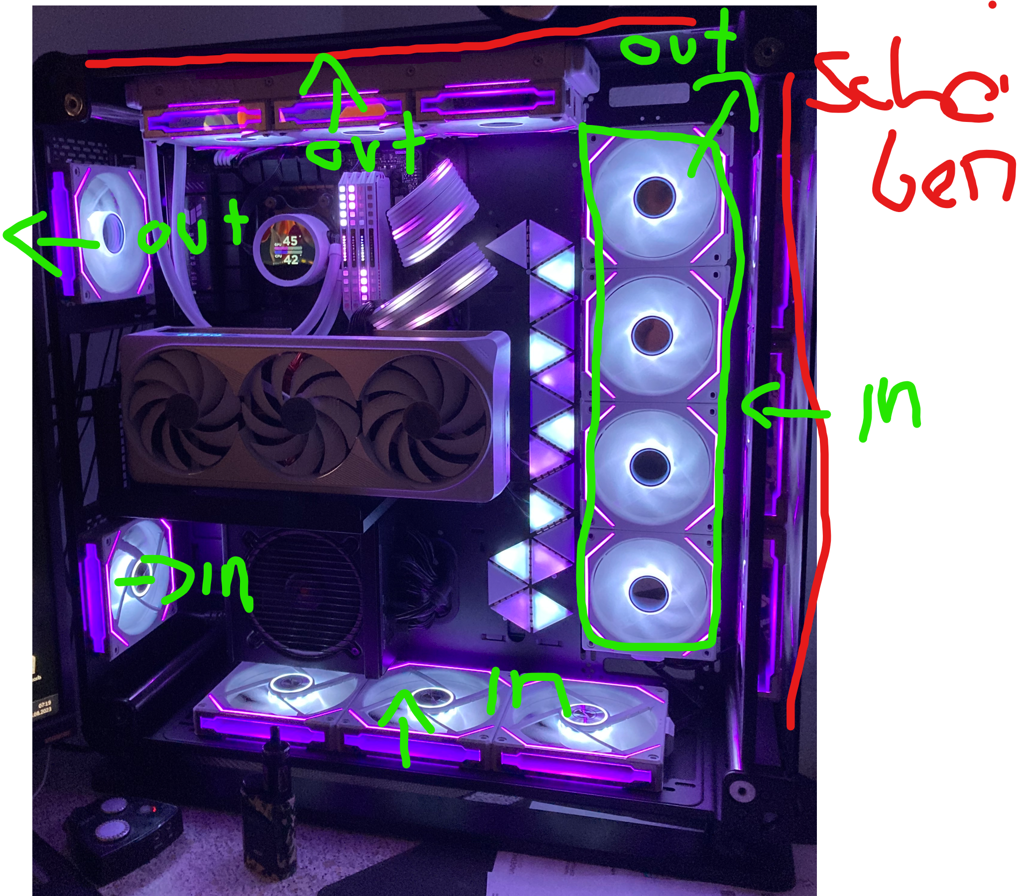

Leute , Leute,
das Prinzip vom Airflow ist ja jetzt nix neues und der TE hat aktuell keinen !
Und ohne "Air" keine Kühlung , denn wir reden hier über eine Luftkühlung, ob in dem Fall ein Wasserkreislauf gekühlt wird ändert nichts am Prinzip.
Und seine kleine Freundin 4090 und ihr kleiner Bruder 14700 sind keine "Sprit" Verächter, wenn die mal aufdrehen, dann brennt die Bude da mal mit +- 600W , die abgeführt werden müssen.
7 Lüfter , von den ziehen 6 raus ! Dazu kommt noch, dass 3 davon (und zwar die vor der AIO ) von einer Scheibe oben blockiert werden , die haben also schon Mühe über die kleinen Schlitze an den Seiten die Luft raus zu blasen, von der Not , dass sie keine Frischluft kriegen mal abgesehen.
Zufälligerweise bin ich ein Optik Mensch und baue viel Showgehäuse , die fast alle das gleiche Prinzip haben = Scheiben überall , damit man alles sehen kann.
Das hat eben auch seine Nachteile , nämlich , dass hitzige Komponenten gebacken werden, wenn man nicht darauf achtet , den best möglichen Airflow herzustellen , der in solchen Aquarien möglich ist.
Deswegen sollte er den einzelnen Lüfter drehen, damit er die 3 von der AIO beim rausziehen unterstützen kann, denn die sind eh schon durch die Scheibe benachteiligt. Die 3 seitlichen müssen unbedingt Frischluft reinjagen, das ist in seinem Setup die einzige Quelle , ansonsten staut sich einfach nur die Hitze. Und ja ich weiss , warum er es "falsch" gemacht hat - es sieht geiler aus - weil man den Rücken vom Lüfter nicht sieht.
Zusätzlich sollten (aus meiner Erfahrung MÜSSEN ) unten 3 Lüfter hin für Frischluft.
Und auch dann wird er damit nicht an den Airflow von einem Mesh Gehäuse rankommen , aber es wird reichen.
Ich gehe jetzt davon NICHT aus, dass er die Pumpe über Icue komplett runtergefahren hat, falls ja muss die hochgedreht werden.
Wenn er die 3 seitlichen + den einzelnen Lüfter dreht , wird er schon einen deutlichen Unterschied merken.
Auf dem Bild seht Ihr ein BSP, das Gehäuse ist vom Prinzip das Gleiche in grün.
Die Lüfter vorne sind durch die Scheibe beeinträchtigt , ebenso die Oben , bringen deutlich weniger .
Die eingerahmten Lüfter ziehen raus , wie beim TE . Temps ca. 15° höher auf GPU und CPU, sieht aber besser aus.
Die eingerahmten Lüfter gedreht , boom - 15° auf beiden Teilen, wenn man dann noch die Scheiben vorne und oben entfernt , hat man im Prinzip n "Mesh Gehäuse" und der Rechner friert ein.

Ach du Scheisse, das Elite hat tatsächlich oben eine Scheibe...
Reaktionen: Wolfpac und Jiddis
das ist echt unglaublich sinnlos, ich dachte es ist offen und dann kostet das auch noch 270€ :freak:

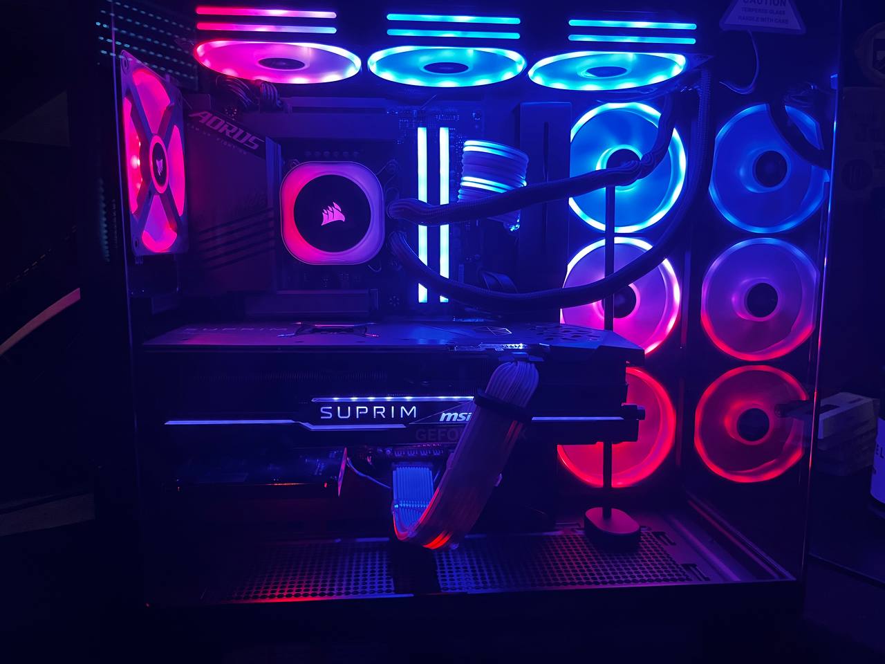

Damnbaem schrieb:
  • Prozessor (CPU): i7 14700 KF
  • CPU-Kühlung: Corsair iCUE LINK H150i
  • Arbeitsspeicher: (RAM) Corsair VENGEANCE RGB DDR5 RAM 64GB (2x32GB) 6000MHz
  • Mainboard: AORUS Z790 Elite AX
  • Netzteil: Bequiet Straight Power 12 1000w Platinum
  • Gehäuse: NZXT H9 Elite
  • Grafikkarte: NVIDIA RTX 4090 (MSI SUPRIM)
  • HDD / SSD: 2x 2TB 990 pro
  • Soundkarte: Blaster Z
  • Wärmeleitpaste: Thermal Grizzly Kryonaut
Problem: Habe mir den PC vor kurzem Zusammengebaut und mit der Zeit festgestellt, dass die CPU andauernd bei längerem zocken 100 grad erreicht - was einerseits nicht all zu schlimm ist - aber andererseits sollte ein 4.500€ PC nicht auf diesen Temperaturen laufen. Dadurch sind die Lüfter auch dementsprechend hörbar. Im Idle: 40-77°C - sehr sprunghaft Beim Zocken: 80°C + mit 100er Peaks Bereits probiert: Undervolting probiert, aber bei Stresstests immer wieder Therma Throttle nach 1 sec. Power Limit verringert Fazit: Nach langem Googlen habe ich einiges probiert, viele meinten auch das Case Setup müsste verbessert werden, aber ich glaube eher nicht das es an "zu wenig" Lüftern liegt. Hab 7 Lüfter drin. Foto angehangen.Anhang anzeigen 1445065Anhang anzeigen 1445069Anhang anzeigen 1445070 Danke schonmal im voraus :)

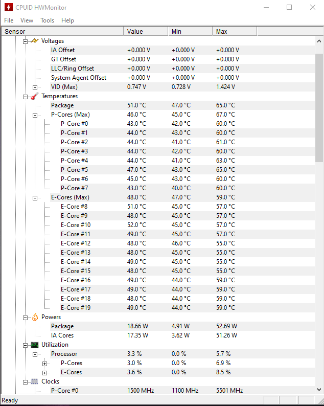

Hey, genau das gleiche Problem habe ich auch. Ich bin auf arbeit und kann grad keine fotos machen für euch.
Hab den i7 14700k und im idle das selbe Problem. 45 - 70 grad Sprunghaft ingames hab ich 80+ bis an die Spitze 105 grad.
Dazu kommt noch das die CPU bis maximal 3200 GHz taktet... obwohl sie 5200 schaffen soll. Hab diverse Sachen im bios ausprobiert aber sie schafft nur 3,2

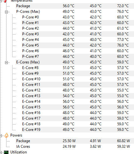

Habe gestern und heute nochmal mit offenem Gehäuse die Temperaturen gecheckt und rein im Idle waren die ein wenig besser. Stresstest hat diesmal 20-30sec für ein Therma Throttle gebraucht, was mein Problem noch nicht ganz löst. Werde mir als nächstes die Montage der AiO anschauen, wüsste nur nicht was falsch sein könnte. Hab vorhin nur mal die Schrauben angedreht, hat nichts gebracht.

Wie schnell läuft denn die Pumpe? Lass die mal mit voller Drehzahl laufen.

Ich würde mal behaupten das die Pumpe nicht richtig montiert ist. Entweder wegen fehlender Paste falsche Adapter oder einfach nur schräg auf der CPU sitzt.
Ohne glas ists auf jeden fall ein Versuch wert, ich würde aber wie schon drum gebeten hwinfo runterladen und bild der sensordaten hochladen.um das thema pl1 und pl2 erstmal zu überprüfen

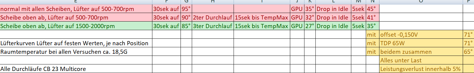

Aber wenn ich das schon wieder hier lese , Temperaturen sind nicht normal oder, kann nicht sein ,dass er in 30 sek. in throttle rein läuft , dann wird mir schlecht.
Da frag ich mich , wie viele Leute mal Rechner testen, oder nur vom Hörensagen erzählen.
Wenn schon nicht selber testen, dann schaut Euch die Tests der CPU´s an, ob es jetzt n 14700k oder 13700k oder n 7600x, oder n 5800x oder , oder , oder um nur ein Paar zu nennen.
Wenn Ihr Euch die Tests anschaut , dann werdet Ihr sehen, dass Temps z.B. beim 7600x unter Last(CB23 oder Prime) von 95° völlig normal sind und so von AMD auch vorgesehen sind.
Viele der "neueren" CPU´s sind Hitzköpfe vom Werk aus, das ist Alles nachzulesen und absolut nichts neues.
Ihr könnts auch selber testen , macht CB23 an und messt mal die Zeit bis Eure CPU auf Max. Temp ist , welche Temp das ist spielt keine Rolle, nach einer gewissen Zeit heizt sich alles auf, dann wird es noch mal 1-3° wärmer, aber 98% der Temp wird in den ersten 30 sek. erreicht.
Da könnt Ihr Lüfterkurven bauen wie Ihr wollt, so schnell ist diese "erste" Hitze nicht wegzubekommen.
Und wenn man bei besagten Hitzköpfen an der Kühlung etwas verkackt, hier in dem Fall der Airflow in einer sowieso schon nicht optimalen Umgebung ( Showgehäuse, Aquarium) , dann resultiert das im Throttle , und das ziemlich schnell.
Als Beispiel ein Paar Messungen , die ich beim Football schauen gemacht hab, damit wir hier nicht nur über heiße Luft reden.
Das Gehäuse ist in meinem früheren Post ersichtlich und dem vom TE sehr ähnlich , überall Scheiben (auch oben) , also schwierige Ausgangslage. 11 Intakes und 4 Outtakes = Überdruck, davon 3 Outtakes durch Scheibe beeinträchtig, ebenso 3 Intakes.
Im Gegensatz zum TE, haben wir hier Airflow, auch wenn hier natürlich durch die Scheiben beeinträchtigt, der TE hat fast KEINEN (1 Intake, 6 Outtakes, = Unterdruck = sehr wenig Luft im Rechner, die zirkulieren kann)
CPU ist der 7600x , ein bekannter Hitzkopf, bei dem in jedem Test empfohlen wird ihn in den 65W TDP Modus zu schicken gleich dem 7600 ohne X, anstatt der 105W TDP die er vom Werk hat. Temps dadurch um ca. 20° gesenkt, Leistungsverlust innerhalb Messtoleranz. ( nicht vergessen , die CPU vom TE ist nochmal ne andere Hausnummer von der Leistungsaufnahme )
Auf dem Bild seht Ihr, dass nur das Entfernen der oberen Scheibe eine Besserung um 5° bringt, die Steigerung der Lüfterdrehzahlen bringt noch mal 5° .
Weitere Maßnahmen Offset / Undervolt , ODER TDP 65W bringen 24° !!! gegenüber dem Werkszustand.
Beides zusammen sogar 30° !!! ---30°---
Und weiter , diese Temperaturen erreicht die CPU in den ersten +- 30sek !!! Völlig egal, ob Lüfter auf 500-700 oder 1500-2000, ( Pumpe ist konstant bei 2600, nur zur Info ) und nein , sie ist nicht defekt.
Auch die Drops ins Idle erfolgen sogar in 5 sek. ! in allen Fällen.
Testet es selbst ! Jeder hier einen Rechner und kann das selbst nachmachen, wer es nicht glaubt.
Eure GPU´s reagieren nicht anders , schaut mal genau nach , wenn Ihr Last auf die GPU gebt, z.B. Furmark, damit man Ladezeiten (Game oder ähnliches) ausschließen kann. In 30sek. ist da richtig Temp. auf der Uhr. Auch das ist leicht nach zu machen.
So, zum Abschluss die GPU Temps auf dem Bild , um zu zeigen was passiert wenn man "Luft Bewegung" ins Gehäuse bringt. Die Temp sinkt um 8° durch das entfernen der oberen Scheibe und das aufdrehen der Gehäuselüfter , die Lüfter der GPU waren bei allen Versuchen im Zero Mode ( standen also ).
