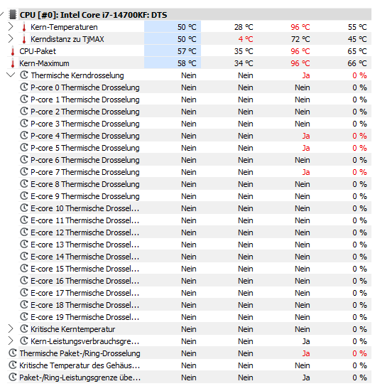

ich habe folgende Werte bei der Luftkühlung mit Dark Rock Pro +
Die Werte: ganz links aktuell, danach Minimal, Maximal, Durschnitt.
bei der Installation eines Spieles(Rainbow, Siege) habe ich gemerkt das die aktuellen Werte auch bei rot waren , erst nach der Installation haben die sich stabilisiert.
Die Frage ist, sollte ich mir sorgen machen und auf die andere Kühlung umswitchen, andere Lüft oder sogar Wasserkühlung?
Nur beim Installieren diese Werte?
Schutzfolie vom Kühlkörper abgezogen, Kühlkörper sitzt plan auf, Lüfter dreht sich?
Beim Installieren schlimmer als beim Spielen.

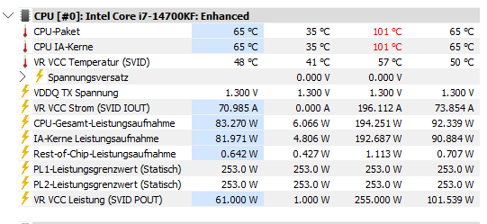

Die CPU läuft mit dauerhaft 253W Powerlimit, durch die Drosselung sinds im Screenshot 200W. Ist halt ein bisserl viel Watt bei Luftkühlung. Kommt da genug Frischluft ins System und genug Abluft wieder raus?

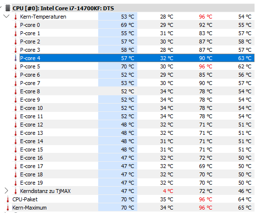

Klapp bitte bei den Kern Temperaturen nochmal alle Kerne aus anscheinend Drosseln da nur 3 Kerne wäre intressant wie da die Differenz vom wärmsten zum Kühlsten Kern ist daraus könnte man eventuell ableiten ob an der Kühlerinstallation oder Wwärmeleitpaste was nicht stimmt.
meinst so
Wie gesagt ich hatte früher einen i7 13700, von der Mindfactory zusammengebaut, ähnliche Probleme gehabt.
13 Grad vom kältesten zum wärmsten P-Core würden mich auf jeden Fall dazu veranlassen denn Kühler nochmal komplett neu zu installieren und peinlichst genau darauf zu achten ob alles korrekt mit den dafür vorgesehen teilen installiert ist.
