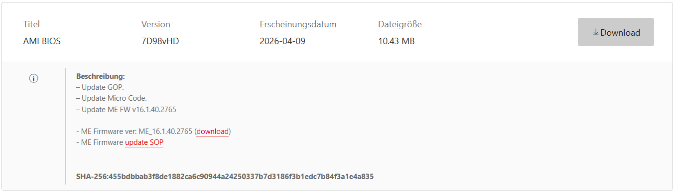

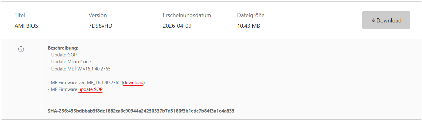

Wie man die ME installiert, steht im entpackten Ordner. Wenn ich mich recht erinnere, ging das für mein MSI Brett sogar unter Windows. UEFI BIOS Update über die interne BIOS Flashfunktion und USB Stick. Die Updates sind bei MSI eigentlich Noob sicher.

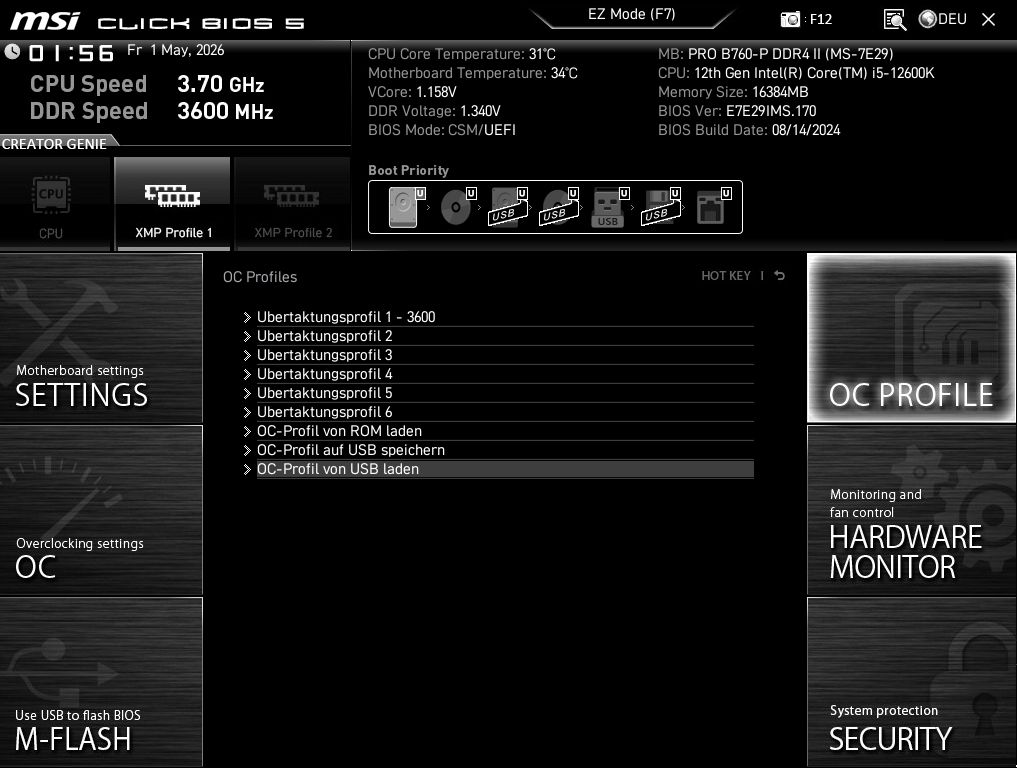

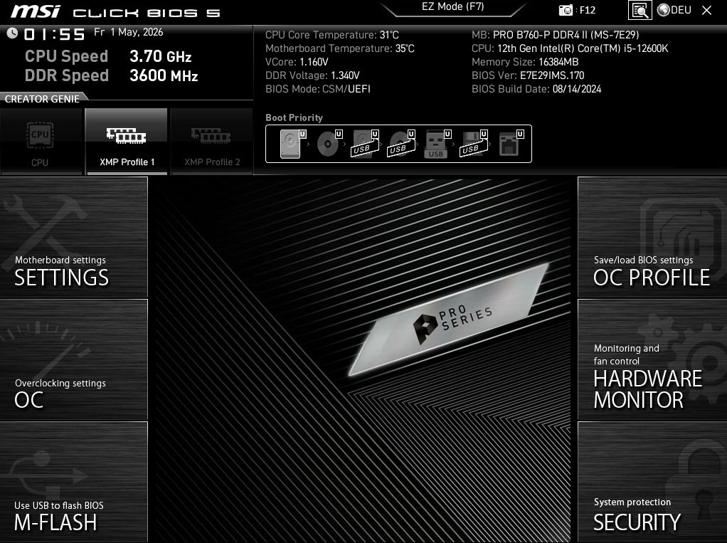

Weil ich es genau wissen wollte, habe ich mir durch den M Flash Aufruf die Einstellungen zurück gesetzt und auch noch das BIOS Profil mit den Standardeinstellungen überschrieben, danke.😅PCTüftler schrieb:Aber warum einfach wenn es auch kompliziert geht ...![]()
Tatsächlich, man kann von der internen SSD das BIOS einlesen.
Bitte vorher eine Benutzerprofil der BIOS Einstellungen anlegen und besser auf den USB Stick abspeichern, sonst muss man alles neu einstellen und wenn du schon wegen der Updateroutine fragst, wirst du der schwer tun das UEFI einstellen zu können. Traust du dir das zu?Kingjaye schrieb:Kannst du mir das erklären ?
Wenn ja.
Was das BIOS Update betrifft, einfach das BIOS mit DEL (Entf) aufrufen und unten links M-Flasback aufrufen. Dann startet die Flash Funktion. Die entpackte BIOS Datei auf der SSD oder USB Stick sollte in oberen Ordnerstrukturen für schnelleren Zugriff entpackt abgelegt sein, sonst muss man suchen, wenn die BIOS Datei auf dem Desktop liegt.
Im Zip gepackten ME Ordner ist eine Readme Datei, wie du vorgehen sollst. Das beigelegte Tool installiert die beigelegte Datei automatisch.

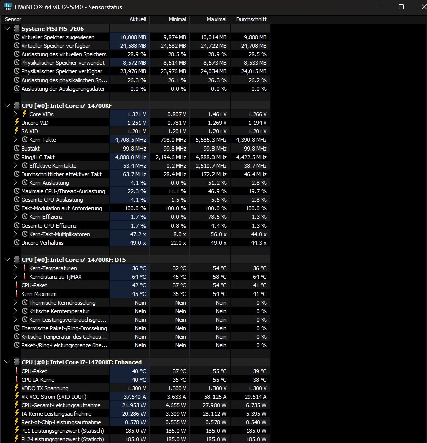

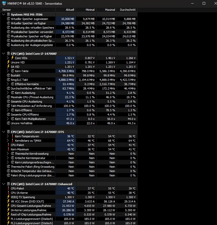

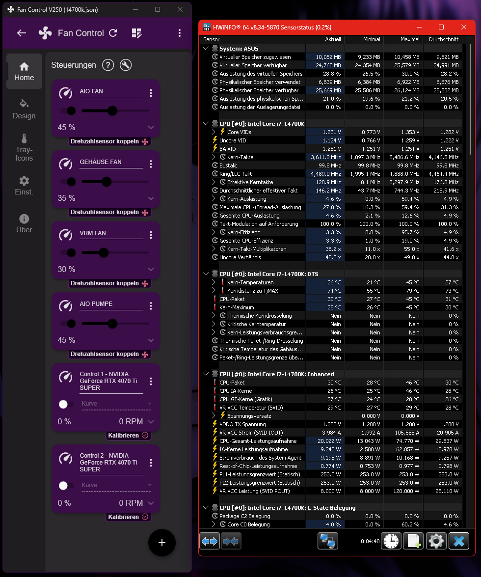

Interessantes Thema, gerade bezüglich dieser Intel Problematik. Ich hab den selben Prozessor wie der TE, nur auf einem Z790 Board. HWiNFO zeigt mir einige Werte deutlich anders an.
Moin, du hast ja aber auch Zuviel Volt ? Denke das die auch gerade nicht unter Last sind so wie die Temperaturen aussehenreditalian schrieb:Interessantes Thema, gerade bezüglich dieser Intel Problematik. Ich hab den selben Prozessor wie der TE, nur auf einem Z790 Board. HWiNFO zeigt mir einige Werte deutlich anders an.

also 82°c finde ich bei um die 100w in cs2 doch schon viel vor allem bei angeblichen 100% lüfter auf der aio, da wird man ja bei nem cinebench test sofort ins limit rennen bei 252w..
also mit der kühlung/lüfter pumpe setting wird doch definitiv was nicht stimmen.

Relativ irrelevant.raigey schrieb:Die Core VID ist zu hoch
CoreVID ist nur das, was die CPU anfordert bzw sie sich wünscht. Relevant ist der VCore, das bekommt und nutzt sie schlussendlich.

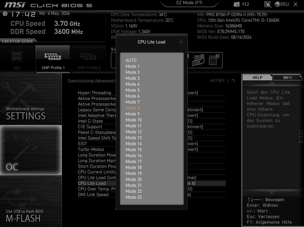

Aber es stimmt, für tiefgreifende UEFI Updates taugen angelegte Profile nicht. Bei einem Microcode Update und Bugbehebung sollte so ein Profil aber erhalten bleiben. Aber manche Mainboard Hersteller bekommen die Lüftersteuerung nach vielen Updates nicht mal fehlerfrei und man muss erneut ein Lüfterprofil erstellen.
@Kingjaye
Wenn du dich mit einem UEFI Update nichts traust, es gibt eine Helferliste.
Ansonsten mit dem MSI Lite Load Calibration arbeiten. Schauen ob bei Auto der tatsächliche Wert daneben angegeben wird und mit kleineren Werten nach Prime95 und Cinebench15 Belastungstests weiter vortasten. Die CPU Leistung sollte halt nicht zusammenbrechen oder im Bluescreen enden.

Die Volt kann ja nicht normal sein oder ? Hab die FPs auf 600 eingestellt in Cs um alles raus zuholen?Der Nachbar schrieb:Ich bin auch ein netter Nachbar.

Aber die Volt macht mir doch so die CPU kaputt , das ist doch was faul ?sKIT schrieb:kannst du natürlich machen, ob die was verändern außer evtl. die wärmeleitpaste oder das bios wenn du danach fragst ist die andere frage.
