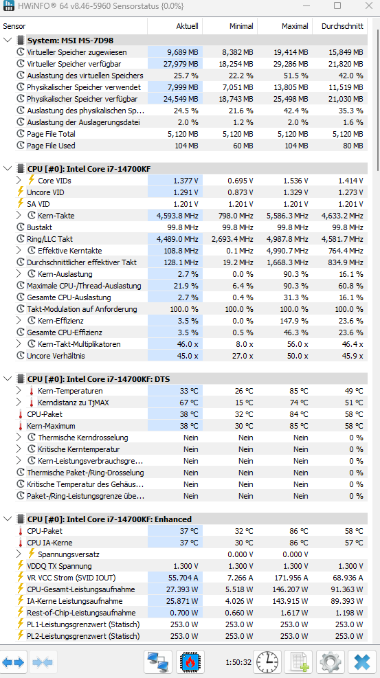

Meine Cpu taktet nur zwischen 4,3-4,6 Ghz. Ich hatte am anfang wo standart windwos 11 pro installiert war derbe Laggs in games wie cs2 , war nicht spielbar drops von über 250 fps. nach ein paar windwos anpassungen konnte ich diese beseitigen aber dennoch habe ich nicht die volle Leistung und immer noch FPS schwankungen. Am anfang hatte er auch bis 5,3 Ghz getaktet ist aber mitten drin auf 4,1 Ghz abgefallen.
bereits erledigt habe ich , unnötige Apps gelöscht, Energieoption auf Ultimative Leistung. Im BIOS habe ich nichts geändert, wollte ich auch ungern da sonst die Garantie nicht mehr aktiv ist. Habe den PC gebraucht gekauft vor 2 Tagen (PC ist von Dezember 2025). Habe keine Informationen ob im BIOS Änderungen vorgenommen wurden. Er müsste doch auch bei CPU intensiven spielen auf die maximalen 5,6 Ghz takten durch den Turbotakt, oder liege ich dort falsch?
Hab so Ingame um die 400-450 fps auf low Settings was mir etwas wenig erscheint da im internet eher von 500-600 die rede ist, es fällt auch mal ab auf 300-350.
Wäre euch sehr dankbar über Hilfe, ich habe gelesen das die 13,14 Generation dort Probleme hatte in diesem Bereich!

Laut Deinem Screenshot taktet Deine CPU voll.
Reaktionen: redjack1000, Azghul0815, UK Monkey und eine weitere Person
In der Spalte "Maximal" werden doch 5,6 GHz angezeigt. Dass je nach Last der Maximaltakt nicht dauerhaft anliegt und der durchschnittliche Takt deutlich darunter liegt, ist normal. Drosselung wegen Temperaturlimit oder Powerlimit liegt auch nicht vor.
FPS-Schwankungen wirst du ohne Vsync oder FPS-Limit immer haben. FPS können auch je nach Spielszenario stark variieren, deshalb sind Vergleiche mit irgendwelchen Zahlen aus dem Internet mit Vorsicht zu genießen. Wenn die Testszene nicht exakt identisch ist, ist das ein Vergleich von Äpfeln mit Birnen.
300 FPS sind super und deuten erst einmal nicht auf ein Problem hin. Könnte aber natürlich sein, dass die Minimum-Frametimes trotzdem schlecht sind, das müsstest du dann halt mal beobachten. Wenn das der Fall sein sollte, liegt es aber ziemlich sicher nicht daran, dass die CPU nicht hoch genug taktet (siehe oben).
Reaktionen: DJMadMax, Ja_Ge und Kingjaye
1.536v für 5,6 GHz ... Glückwunsch zu diesem Sockelschiss :freak:
Kann einfach nicht fassen was ich sehe, das ist wirklich brutal viel Spannung für den Takt. Aktuellstes Bios und Microcode installiert?
Beim Gaming sollten schon 5,0 - 5,2 GHz anliegen bei einem 14700KF. 4,3 - 4,6 GHz ist zu wenig.
Reaktionen: billgast, wagga, whats4 und 3 andere

Juni 2025 klingt in Ordnung. Wenn du auch den Microcode 0x12F installiert hast, sollte alles bestens sein. Die Microcode-Version kannst du mit Hwinfo oder CPU-Z auslesen. Sehe auch gerade du hast ein Board mit B760 Chipsatz, nicht unbedingt die beste Wahl. Um das volle Potential zu entfalten, sollte man zu einer K(F)-CPU auch ein Board mit Z-Chipsatz gesellen. Sonst hätte es auch auch eine CPU ohne K-Suffix getan. Das erklärt nicht den ungewöhnlich niedrigen Takt beim Gaming sondern war nur eine Randbemerkung.
Woran es liegt, lässt sich aus der Ferne schwer sagen. PL1 und PL2 auf 253 W deuten schon mal nicht auf eine abgewürgte Gamingleistung durch zu wenig Energie hin. Je nach Wissensstand würde ich auch empfehlen, dich mit Undervolting auseinander zu setzen. Über 1.5v im Peak sind brutal viel für 5,6 GHz - unnötig viel. Das Undervolting-Potential hängt von der Silicon Lottery ab, jedes bisschen hilft jedoch.

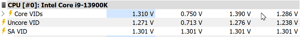

LiniXXus schrieb:
Die VID ist nur ein Indikator was die CPU als Info ausgibt.
Nichts anderes habe ich geschrieben - mit dem Unterschied, dass es keine simple INFO ist, sondern eine harte ANFRAGE an die Mainboardelektronik, diese Spannung der CPU bereitzustellen.
Trotzdem ist meine Aussage korrekt, denn da macht sich jemand lustig, obwohl die VID keine echte anliegende Spannung ist. Zudem sind diese 1,5v im Lastwechsel unter max. Spannung aufgeführt!
Im Lastwechsel kommt meine VID bis auf 1,390v. Die tatsächliche VID Core wird aber mit 1,310v angegeben.

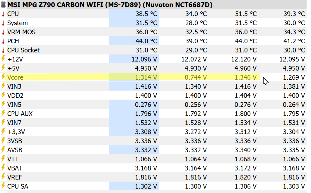

Beachte ich die VCore, dann sind es im Lastwechsel max. 1,346v.
Die aktuelle anliegende Spannung liegt bei 1,314v.

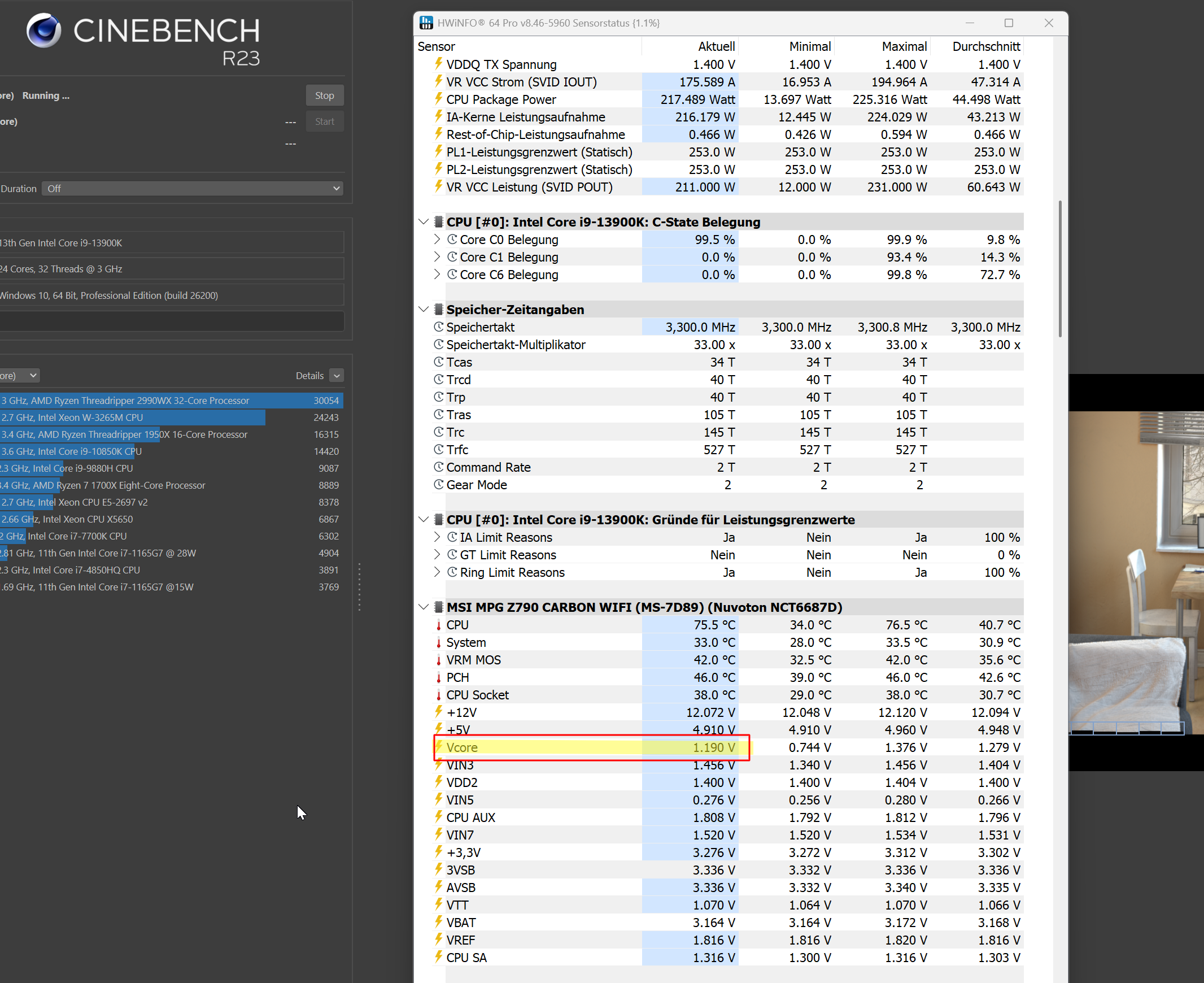

Die VCore wird aber nicht grundlos unter Last ausgelesen, weil die Spannung hierbei abdriften wird.
Mit CB R23 sind es dann 1,190v. Mit P1 und P2 wird nichts limitiert, weil die tatsächliche anliegende Leistungsaufnahme bei ca. 220 Watt liegt und keine 253 Watt erreicht.
Wie ich bereits schrieb: Die VID Core sollte nicht beachtet werden! Zudem sollte man auch immer aktuell anliegende Werte beachten und keine Maximalwerte, die ggf. nur einmal kurz angelegen haben!
PS: Mein Prozessor läuft mit UV.
Ohne UV würde mein Prozessor auf ca. 1,400–1,440 V kommen. Mit UV sind es 1,320 V und da MSI mit der letzten Bios-Version auf 307A setzt, liegt mit solch einem Szenarium nicht der volle Takt an, bzw. die Leistungsaufnahme fällt noch geringer aus und die VCore geht sogar noch weiter herunter.

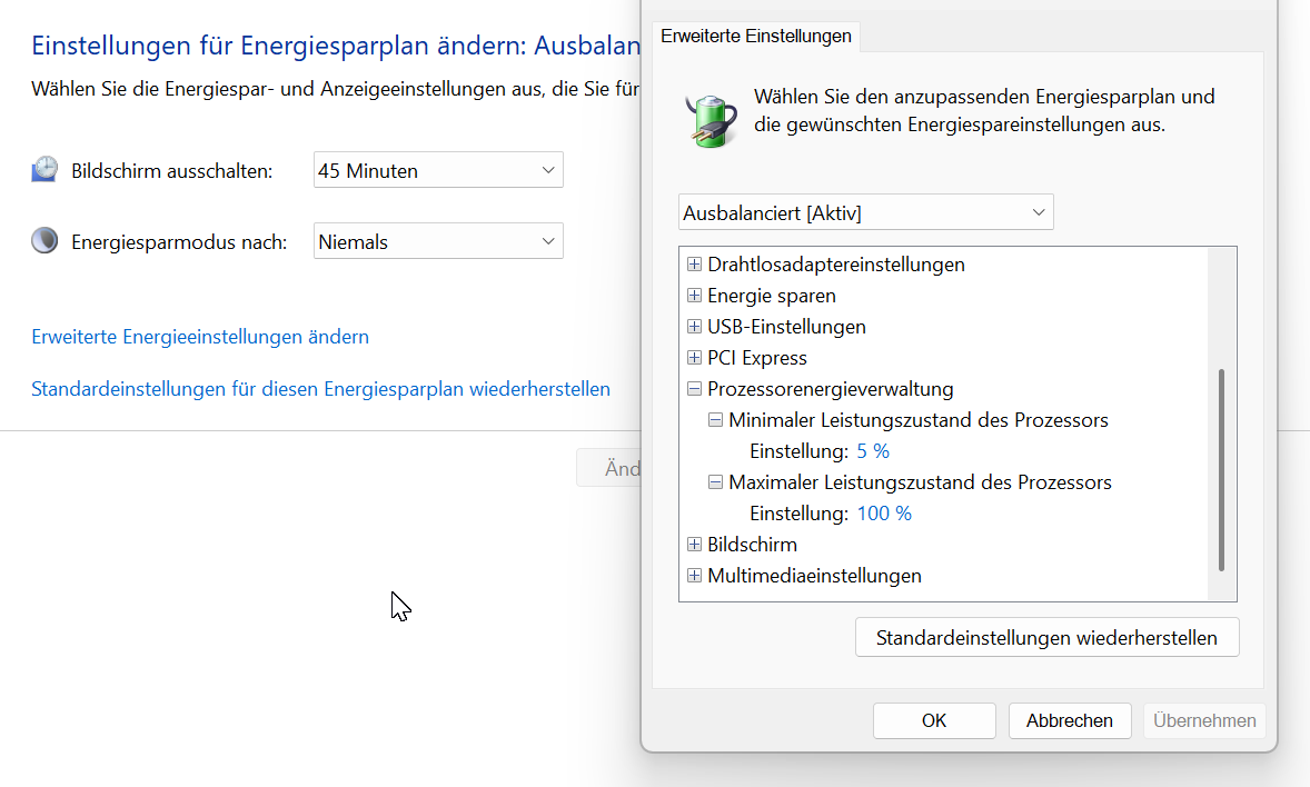

Welcher Energiesparplan ist bei dir eingestellt? Ich hatte vor längerer Zeit mal einen Bug bei dem unter "Höchstleistung" weniger Takt anlag als mit "Ausbalanciert". Vielleicht geht es bei dir auch in diese Richtung.
Reaktionen: Gigaherz und wagga
Sollte normalerweise keinen Unterschied machen, bis auf den Umstand, dass mit Idle/Office der Takt und die Spannung mit Ausbalanciert herabgesetzt werden. Mit Last wird dann aber der volle Takt wieder erreicht. Mit Hochleistung wird auch der volle Takt erreicht, nur taktet der Prozessor mit Idle/Office nicht herunter und weshalb die Spannung nicht mit herabgesetzt wird.
Aber unter „Erweiterte Einstellungen“ sollte mit „Ausbalanciert“ auch 5 % und 100 % dabei stehen.
Mit Hochleistung wird beides auf 100 % eingestellt sein.
