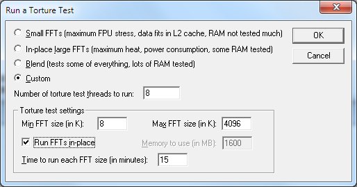

Wie lange lässt man Prime am besten laufen und welchen test sollten man auswählen?
hab mein i7 undervoltet auf 0.95V. Läust ne gute stunde ohne probleme. sollte man länger testen?
Zum Ausloten der Vcore reicht eigentlich auch eine halbe Stunde (je nach Test).
Zum ausloten der VCore den 1344K Test mit Prime95 27.9 nehmen.
Bei Min_FFT und Max_FFT halt 1344K eintragen.
