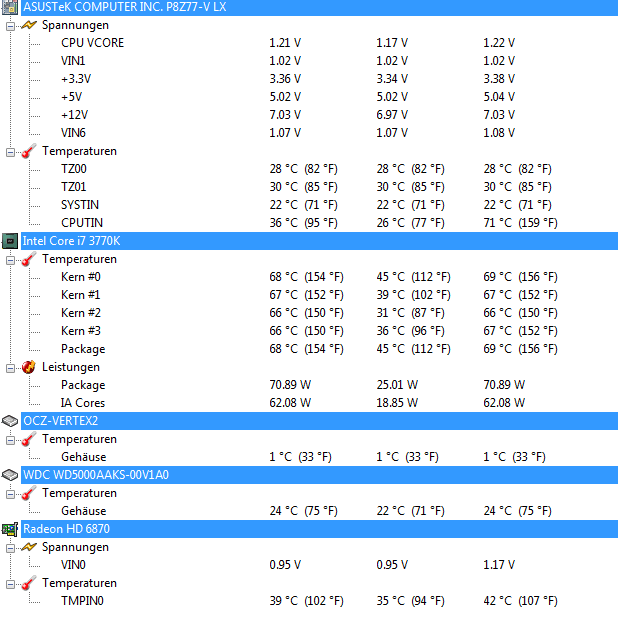

ich habe gestern mein neues Intel Ivy System bekommen, alles sauber verbaut und trotzdem
ist die Temperatur des CPU um die 70 °C nach einer Minute mit Prime95???
Das ist doch nicht normal, wenn ich nicht übertakte?
Kann es sein das irgendwie automatisch übertaktet wird? Sollte ich ihn undervolten?

Hallo, habe es schon länger laufen lassen, bleibt bei so 74°, finde ich für 22nm viel zu hoch.
Der Prozi taktet auch selbst auf 4.2Ghz, kann man das abschalten?
Gehäuse ist ein HAF 912 standart, sollte eigentlich genug Frischluft haben.
Habe es schon mit versch. Tools ausgelesen, Temp stimmt.

Ich finde es eigenartig, dass die Temp des CPU auf 35 bis 40 bleibt?? Können da die Core Sensoren kaputt sein? Denke ich zwar eher weniger aber...
Prime ist keine alltägliche Aufgabe für eine CPU. So warm, wie hier wird deine CPU sonst nie werden. Außerdem sind die Ivy Bridges allesamt etwas wärmer als die Sandy Bridges, können dafür aber auch mehr Hitze ab. 70° bei Prime ist also nicht schön, geht aber noch.
Natürlich wird deine CPU automatisch übertaktet. Die Funktion nennt sich Turbo und ist ganz normal.
Undervolten kannst du, musst du aber nicht. Nach dem, was ich in Tests gelesen habe, soll bei Ivy nicht ganz so viel drin sein, wie bei Sandy, aber schaden kann es nicht.

also 74°C sind ok. prime95 lastet deinen cpu ständig zu 100% aus, im normalbertieb wird er das fast nie.
ivybrige ist halt ein hitzkopf, da die fläche des Chips der CPU, sehr klein ist.
undervolten kannst du natürlich.

22nm wird aber bei Intel wärmer als 32nm.
Stell doch mal im Bios die automatische Übertaktung aus oder stell die Vcore mal manuell per Offset runter.
Über 1,2 finde ich schon sehr hoch.

Wenn die CPU bei 4,2GHz ist dann ist sie definitiv manuell übertraktet.
Der Auto Turbo von Intel geht nicht so hoch, erst Recht nicht, wenn alle 4 Kerne belastet sind.
Ich denke du hast den Multiplikator zu hoch eingestellt.
