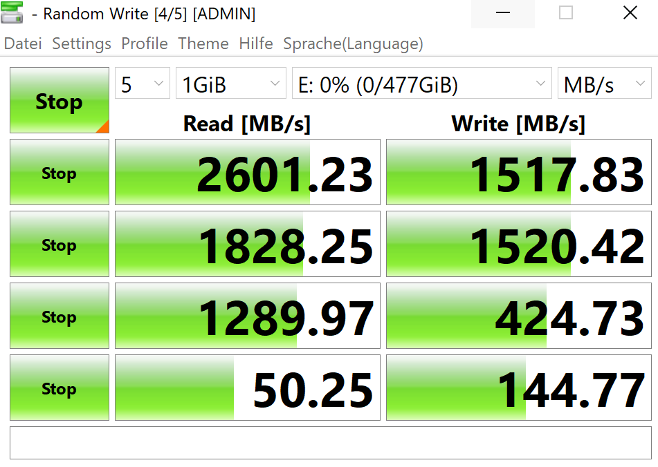

- Falls Gebrauchtkauf in Frage kommt, kriegt man statt einer SATA SSD auch eine NVME: https://www.sims-it-shop.de/webshop/ssd-sm951-512-gb-ssd-m-2-pcie-3-0-x/a-10486/

2) 74€ für eine 500gb SATA Crucial MX500 finde ich zu viel. Lieber die von mir verlinkte gebrauchte 500gb NVMe Samsung 951a (äquivalent zur Samsung 950 Pro) für 54€ mit Händlergewährleistung oder eine neue 500gb NVMe Samsung 970 Evo für 94€.
