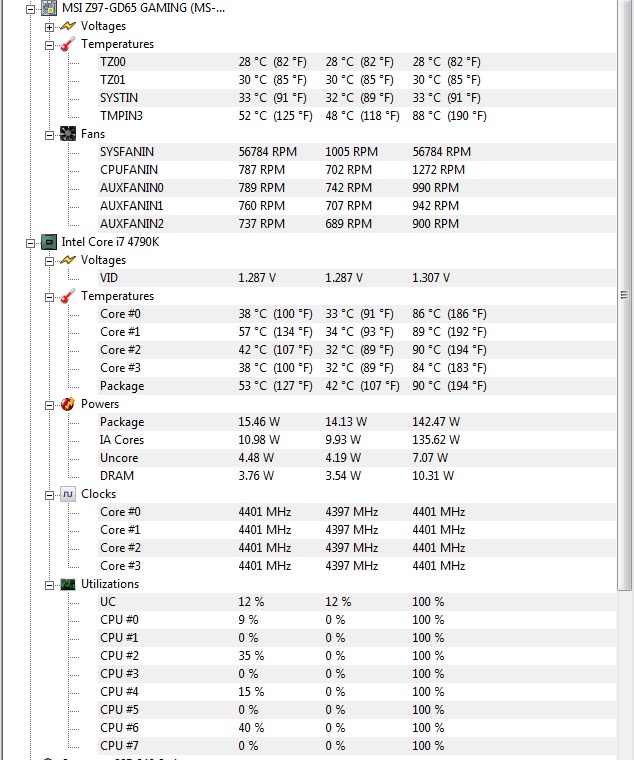

Beim gestrigen Testlauf den ich abgebrochen habe, lief er mit Prime95 auf 93°.

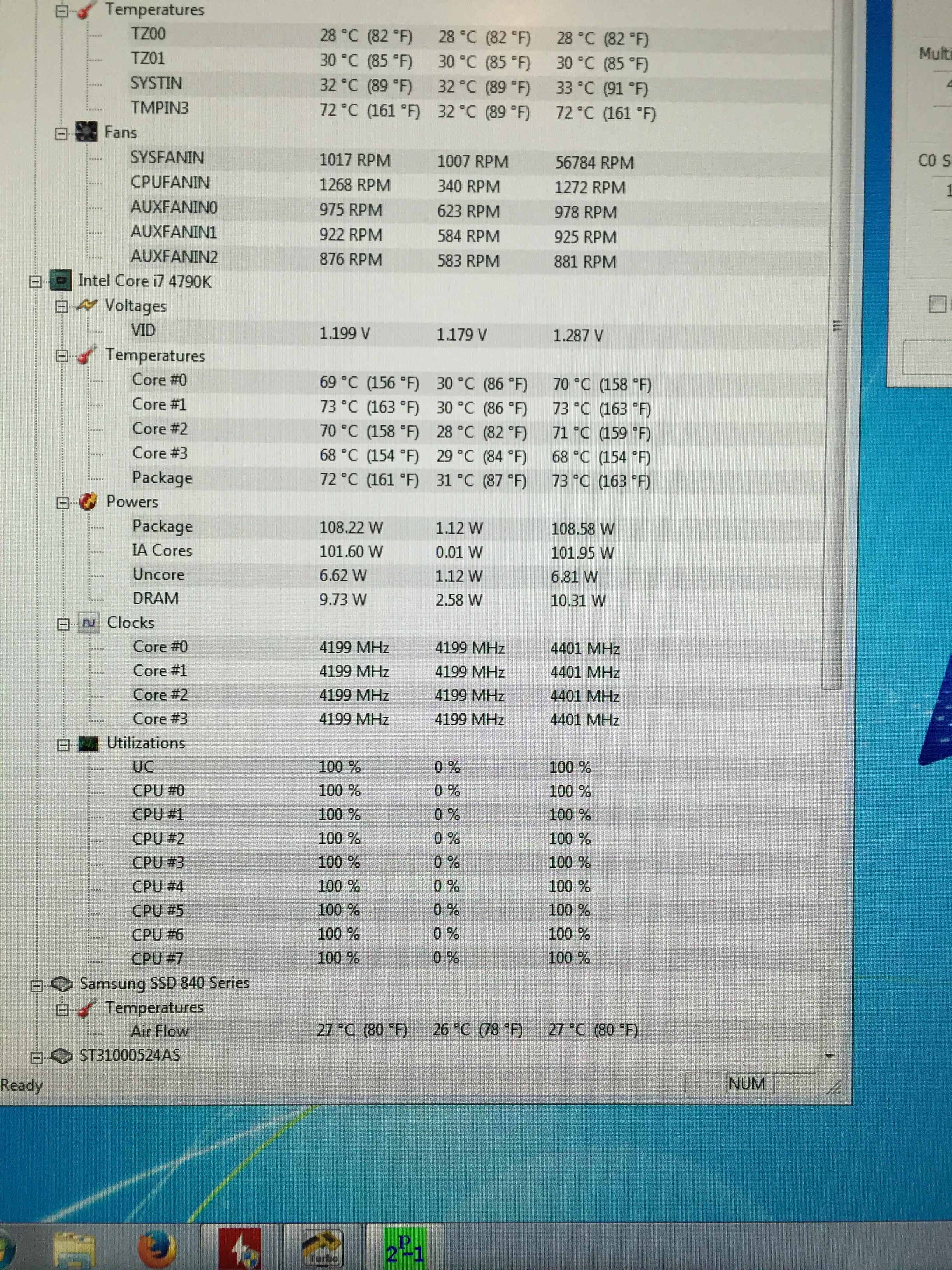

Heute habe ich nochmal die Position des Kühlers sowie die Wärmeleitpaste überprüft bzw. neue Paste (MX) drauf gemacht. Jetzt lief er im Prime "nur" noch auf 75° jedoch ohne Turbo, also mit 4,2 Ghz.

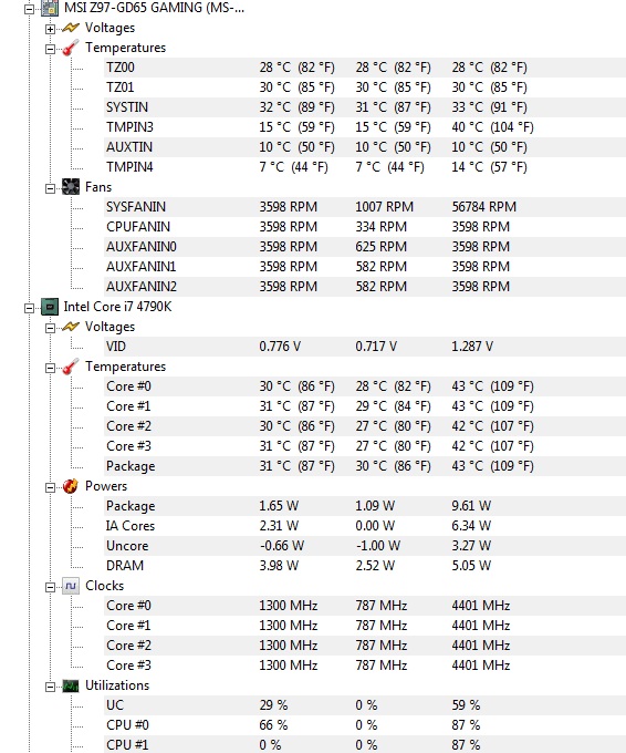

Mein größtes "Problem" ist, dass er zu keinem Zeitpunkt im Windows Betrieb auf 800mhz runterfährt, er hält sich dauerhaft auf volldampf. Was natürlich für den Windows Betrieb bedeutet, dass er mit 50 ° und mehr läuft. Auch schießen die Wattzahlen von der einen zur anderen Sekunde durch die Decke, manchmal einfach so 40 Watt.
Man beachte auch den einen Gehäuselüfter, der auf einmal 50 000 RPM macht..
Irgendwie hab ich das Gefühl, dass die CPU einen Macken hat. Mein Arbeitskollege hat die gleiche Konfiguration nur andere Thermaltake Kühler und hat im Windows 23/26° und bei Prime95 um die 63° (bei 4,4 Ghz)
Bei 4.2GHz ist es im Turbo Boost für alle 4 Kerne so wie es sein soll.

Also Prime95 Version 28.7 Build 1. Die Spannung liegt bei 1,307 Volt.

Hier nochmal Prime95 mit Turbo.. Also lediglich ausgereizt was der CPU leisten kann ohne OC.

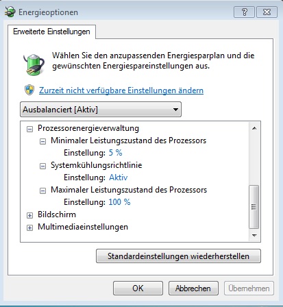

Hab wie bereits geschrieben wurde, in die Energieoptionen geschaut. Dort stand wie der Screenshot zeigt Ausbalanciert. Hab es auf Höchstleistung und danach wieder auf Balance zurück und schon stand er auf 100%, einmal auf 5% runter und schon ging es.

Über den Energiesparmodus bekomme ich den Takt in den Griff.. mir ist da nochwas aufgefallen. Die Lüfter schießen gleichzeitig in die Höhe und das auf eine nicht normale Drehzahl, optisch nur leicht wahrnehmbar.
