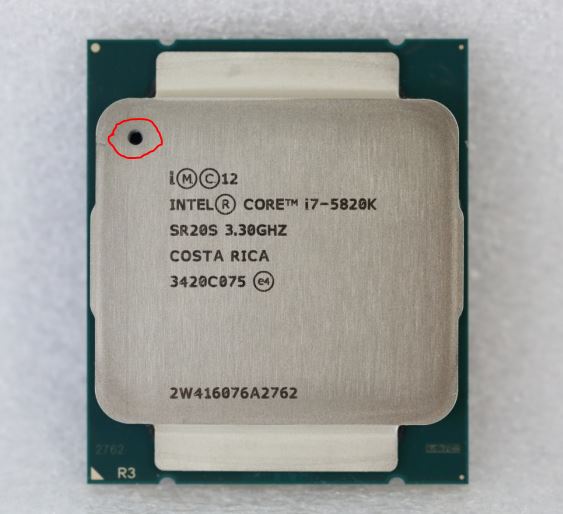

Hallo Zusammen,
will gerade meinen neuen PC zusammenbauen und habe gesehen, dass die Haswell-E Prozessoren ein Luftloch auf dem CPU Heatspreader haben. Wofür ist dieses??
Da ich für die CPU eine WLP auf Basis von Flüssigmetall verwenden wollte, frage ich mich jetzt natürlich wie ich diese verwenden soll.
Verstopft die WLP das Loch nicht? Ist dies in Anbetracht der Flüssigmetall-WLP nicht bedenklich?
Gruß
Foto! :D
Edit: Schade, scheint wohl normal zu sein...
Würde das Loch "verstopfen", sodass nichts rein läuft. Ist glaube ich eine komplette Bohrung durch den HS.
Es ist definitiv normal :-)
Zeigen auch alle CPU Fotos im Internet so.

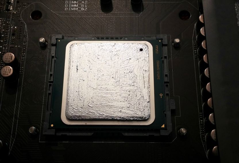

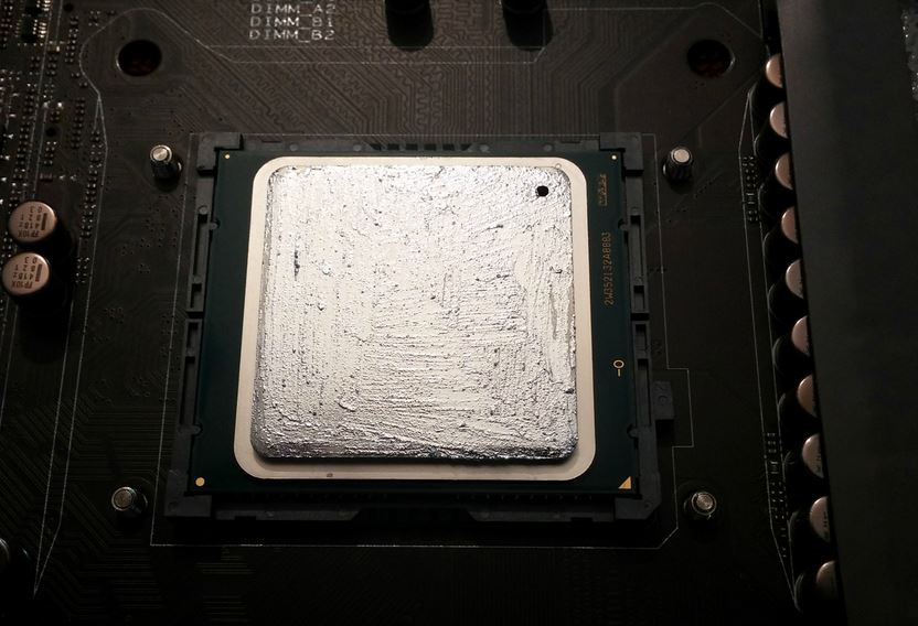

Hab ein Bild gefunden, wo jemand die Liquid Ultra ganz normal verwendet hat, ohne das Loch speziell auszusparen.
Scheint dort wohl funktioniert zu haben
Die WLP kommt hauchdünn aufgetragen und zwar so hauchdünn, so dass man durch die WLP noch die Schrift/ Zahlen durchschimmern sehen und problemlos entziffern kann.
WLP soll lediglich die hauchfeinen Bearbeitungsspuren ausfüllen und so für einen einwandfreien Wärmeübergang sorgen. Vor allem muss WLP nicht in Schichtdicke aufgetragen werden wie ein Fliesenleger seinen Kleber aufträgt. Und genau so sieht auch das Bild in Beitrag #8 aus.

Das Bild mit dem flüssigmetall ist völlig korrekt ! so muss das aussehen!
Die Aussage hauchdünn auftragen ist grundsätzlich ja ok , nur wenn man sich manche CPUs oder Kühler anschaut wie krumm sie sind, mag ich zubezweifeln das hauchdünn gut ist.
