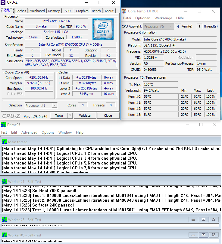

Mein i7 6700K läuft mit -0,18V Offset Primestable bei 59-62°C
-0,19V sind zwar auch noch Stundenlang primestable, jedoch friert mir da der Rechner im Idle gelegentlich ein...
Raul74 schrieb:
eigentlich gute Temps...
was hast du im BIOS für Werte eingetragen?
Vcore meine ich
Im Bios ist die Vcore mit einem - Offset von 0,18V eingestellt.
Bei den Temperaturen würde ich mir um LM oder Köpfen gar keine Gedanken machen. Aber falls doch: Qapla’!
Wenn dir der PC im Idle einfriert, geht er dann aus ? Das kann passieren wenn die Idle V-Core zu tief eingestellt ist.
Meine CPU braucht 1,216 V bei OC 4.500 MHz @all cores und im Idle 0,810 V bei 800 MHz, allerdings kein Offset, sondern "adaptive mode" -0,1
