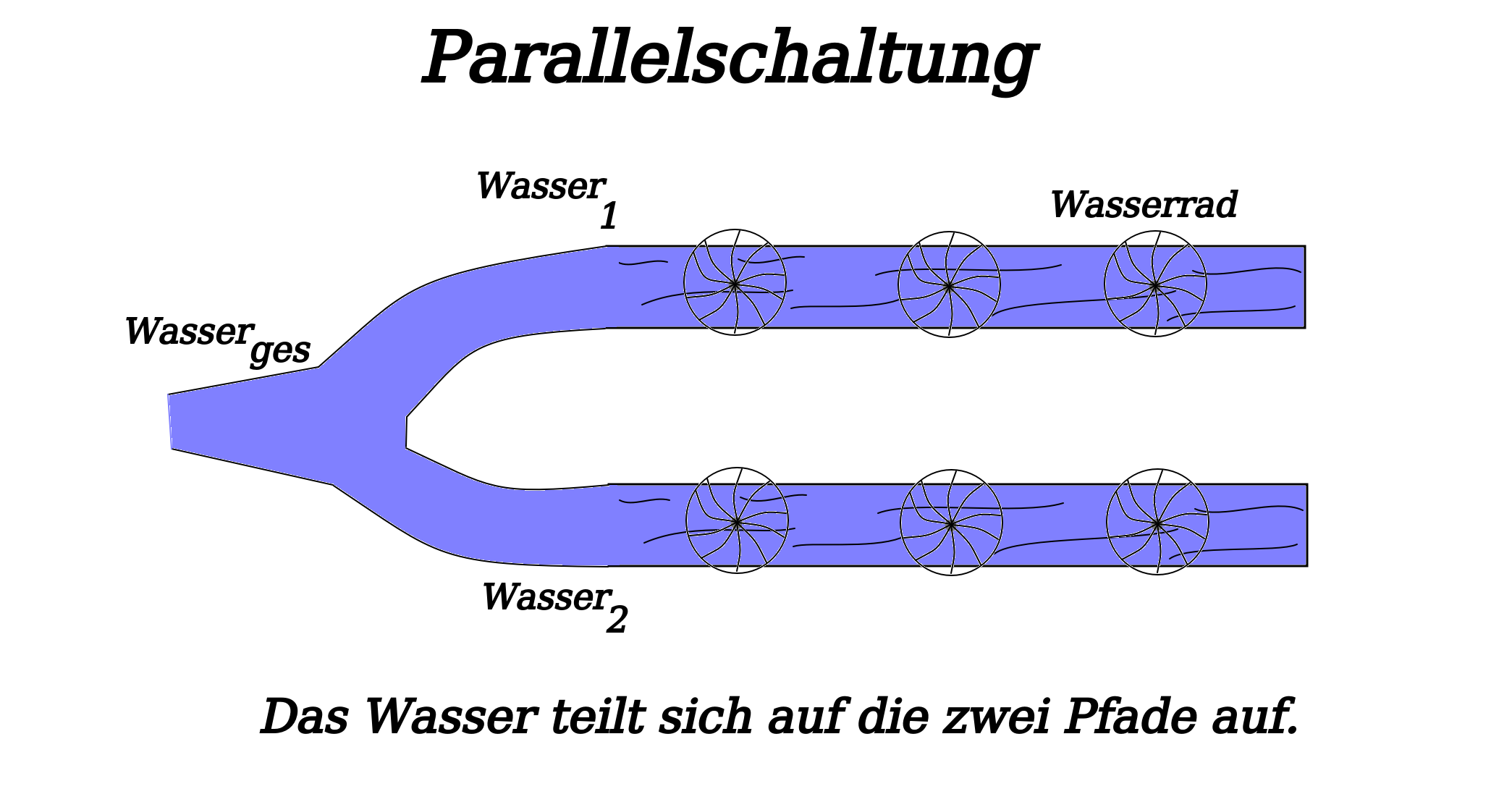

Der erste Teil ist richtig. Der zweite nicht.[wege]mini schrieb:Energie kann nicht verloren gehen und alles in der Natur, wählt immer den Weg des geringsten Widerstandes.
Stell dir Strom wie Wasser vor. Das nimmt auch alle Wege die möglich sind. Es teilt sich nur so auf das viel mehr Wasser den Weg nimmt der den geringsten Widerstand hat.
Strom genauso. Schau dir mal das Stichwort Spannungsteiler an. Nach deiner Theorie könnte der gar nicht funktionieren wenn Strom nur den Weg des geringsten Widerstands nehmen würde.

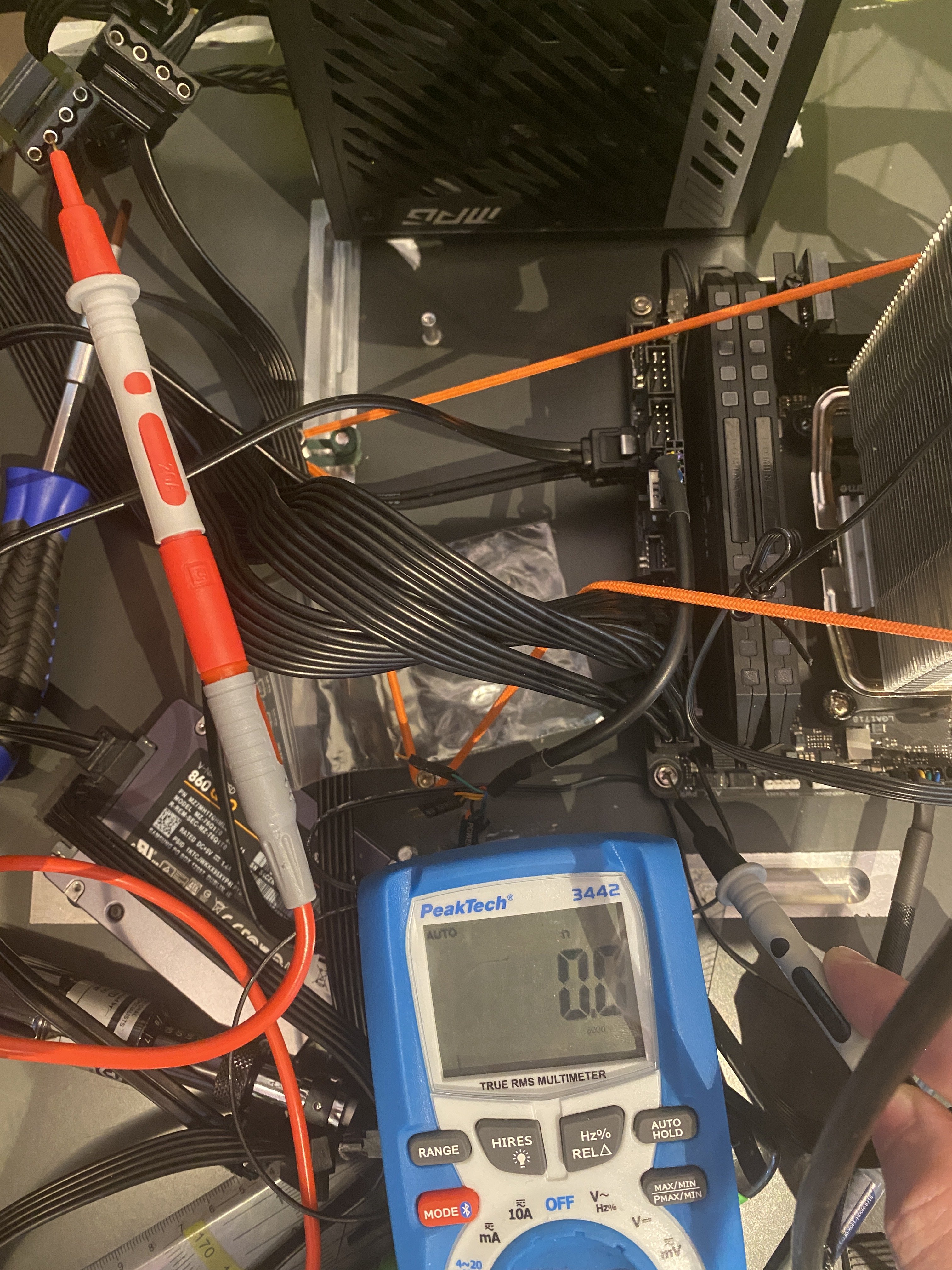

Das Gehäuse liegt am GND vom Netzteil was wiederum dem Schutzleiter AC Seitig entspricht .
Das Multimeter zeigt ja auch 0 Ω Widerstand an zwischen Gehäuse und den GND Steckkontakten des Netzteils (Foto in meinem letzten Post) und 0 Ω zwischen sekundärseitig und primärseitig Erde des Netzteils (AC/DC Seite).

Versteh ich nicht ganz ,[wege]mini schrieb:Wie gesagt, das GND vom Desktop ist nicht das GND vom Netzteil. Du kannst dein NT auch komplett isolieren und die Schrauben aus Plastik machen. Alles was ins Gehäuse geht, ist quasi "Erde".
Da wird nichts besser oder schlechter.
Kein Elektron will dort hin. Da ist Ende, im Gelände.
mfg
Wenn da Ende ist könnte man GND doch nicht zur Abschirmung der ganzen Signalwege nehmen?

Klugscheißmodus an:[wege]mini schrieb:Wenn der nicht natürliche Verlauf unangemessen befestigt wurde, dann geht er bei hohem Durchlauf, in das alte Flussbett zurück.
Ich wollte folgendes ausdrücken
Spannungsquelle : 10V dahinter 2 Widerstände 10k und 1k und dann GND.
So wie du es beschrieben hast würde durch den 10k Widerstand dann kein Strom fließen.
Laut Herrn Ohm fließt dann 10/10000 Ampere (1 mA) durch den 10k und durch den 1k 10/1000 A = 10ma
Und Wasser verhält sich genauso
Sonst würde ja gar nichts durch den oberen Zweig fließen weil dort der Widerstand wegen dem Wasserrad höher ist.
Klugscheißmodus aus

Zum Thema: Ich habe grade mal bei mir gemessen, Noctua NH-D15s, MSI MPG B550 Gaming Edge WiFi:
Der Kuehler ist auf GND. Daraus laesst sich eineutig schliessen dass der CPU Heatspreader auch auf GND sein darf, denn Waermeleitpaste ist kein Isolator, Metall-zu-Metall Kontakt laesst sich damit nicht vermeiden.
Ranayna schrieb:Zum Thema: Ich habe grade mal bei mir gemessen, Noctua NH-D15s, MSI MPG B550 Gaming Edge WiFi:
Danke ,
Der 8/6 pol Stecker zur PCIe Stromversorgung hat genug GND Leitungen und der GPU Kühler bzw. Slotblende / Steckerbuchsen sind auch darüber an GND angebunden , selbst ganz ohne Gehäuse .
hab auch grad gemessen ,
Bei den zwei gemessenen Intel boards liegt der CPU kühler nicht auf GND (weder Heatspreader noch Die noch montageteile ).
Beim AMD Board wie bei deinem auch aber schon , 4 Ω CPU kühler zu GND (bzw. Heatspreader oder Die zu GND ) .
Wobei die Anbindung über die CPU selbst erfolgt .
Vermute die 4 Ω kommen durch die schlechte Anbindung per CPU / Silizium Chip ?
Oder doch Bauteile dazwischen.
( montagerahmen & Schrauben sind nicht auf GND ohne verbaute CPU ).

cloudman schrieb:Sonst würde ja gar nichts durch den oberen Zweig fließen weil dort der Widerstand wegen dem Wasserrad höher ist.
Der Durchfluss alleine erzeugt Platzmangel und damit Widerstand im Leiter oder Flussbett. Wenn das ohne Wasserrad voll ist, ist der Widerstand größer als bei dem leeren mit Wasserrad.
