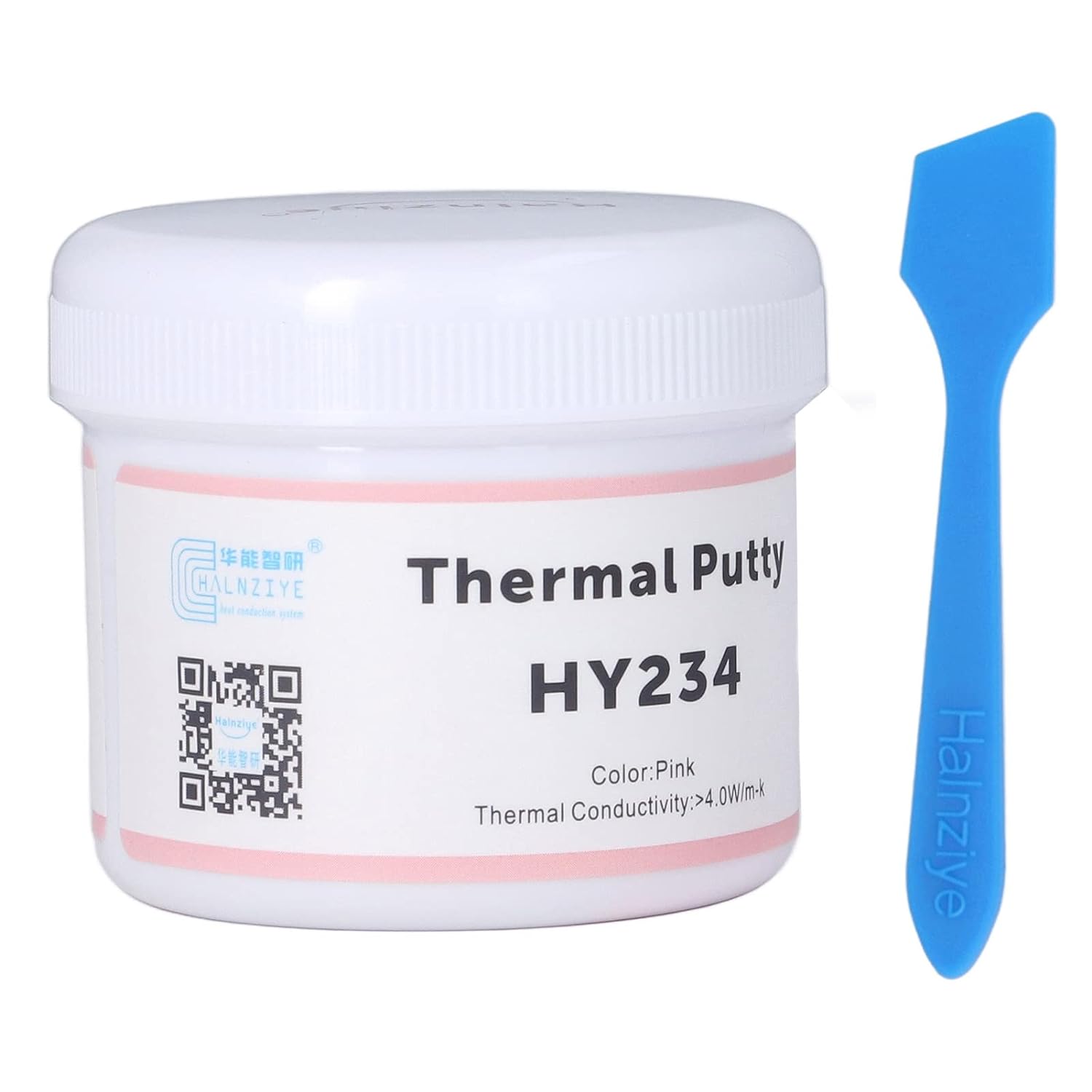

Danke für die Kommentare - also einfach HY234 Thermal Putty und draufschmieren?
Ja, es war eben keine Frage - aber genau das hilft mir jetzt. Nicht Pads zuschneiden, sondern einfach normale Wärmeleitpaste und Putty. Dann bestelle ich nämlich das anstelle der Pads. Hilft mir sehr.
Vor meiner Reinigungsaktion hat die Karte normale Werte gehabt, Hotspot so zirka 10°C über GPU-Temp, war garantier das deutlich zu dünne LM.
Edit: Wie viel brauche ich denn von dem Thermal Putty? Sind 100g viel? Kann das grad sehr schwer einschätzen.
Mit meiner Arctic MX-2 (4 Gram) habe ich sicher schon 10CPUs geschmiert sie ist noch immer nicht leer
