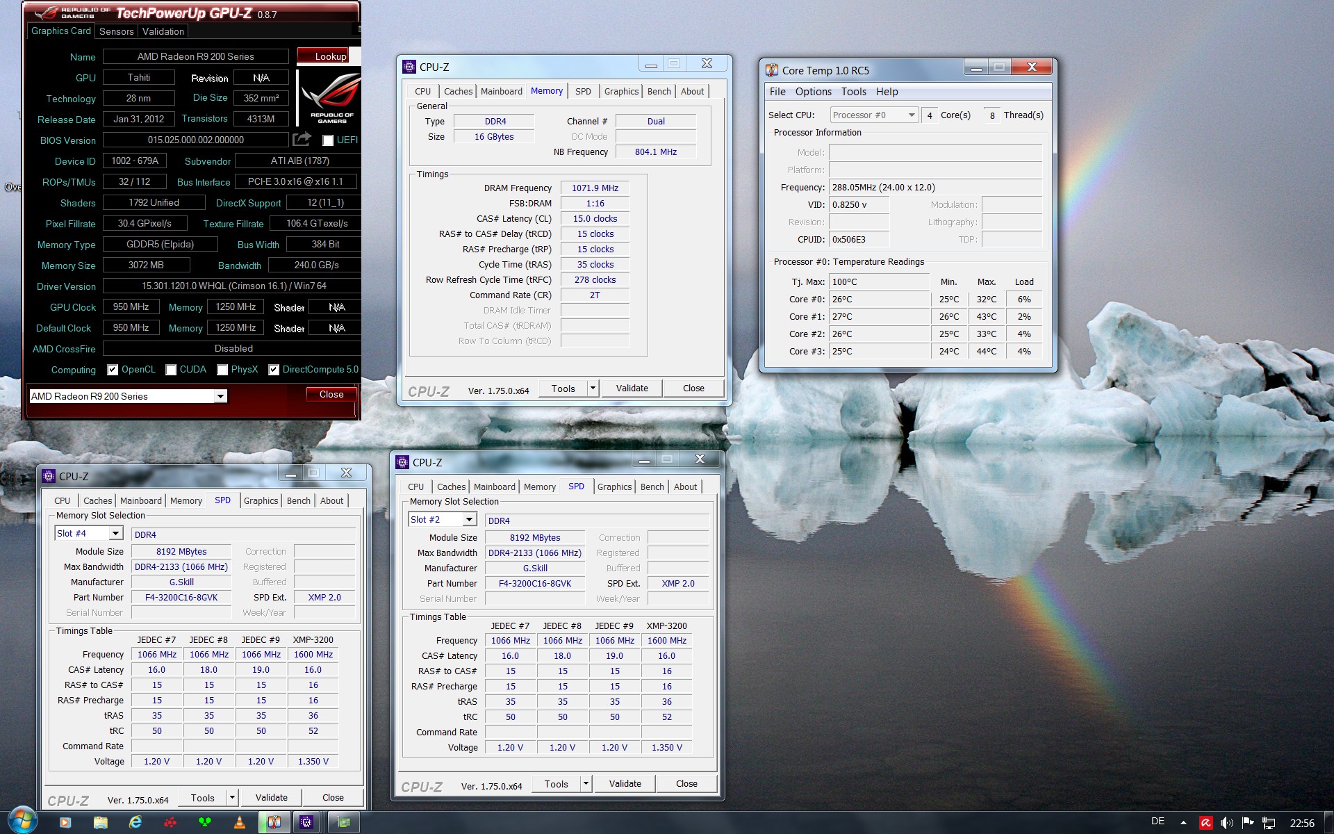

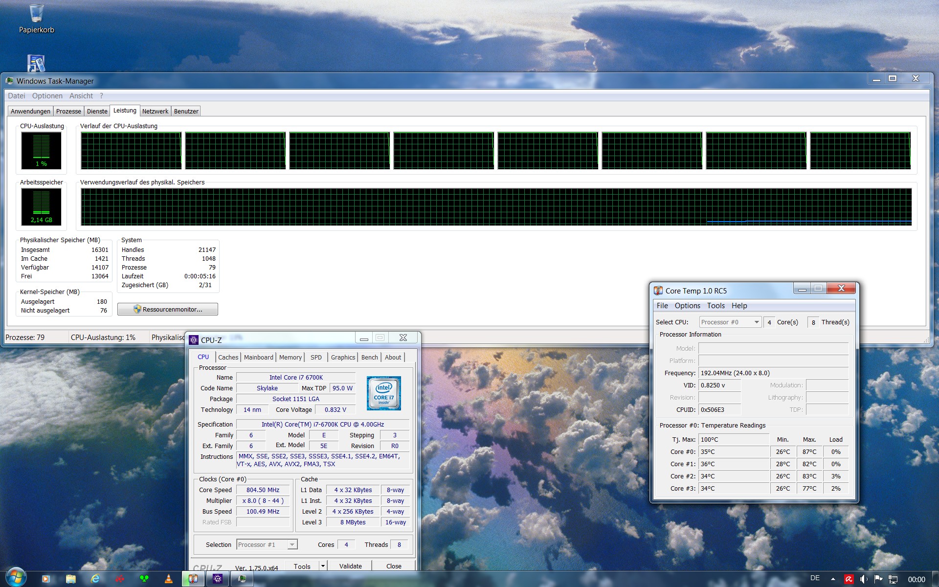

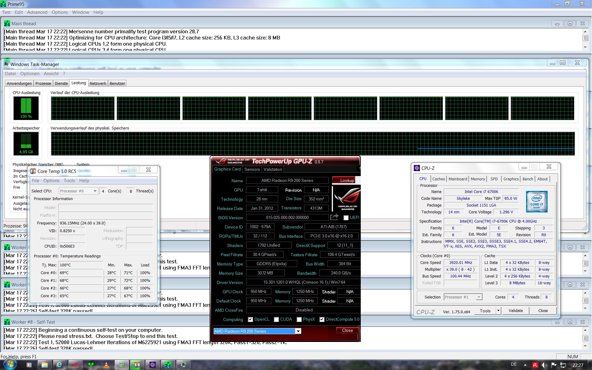

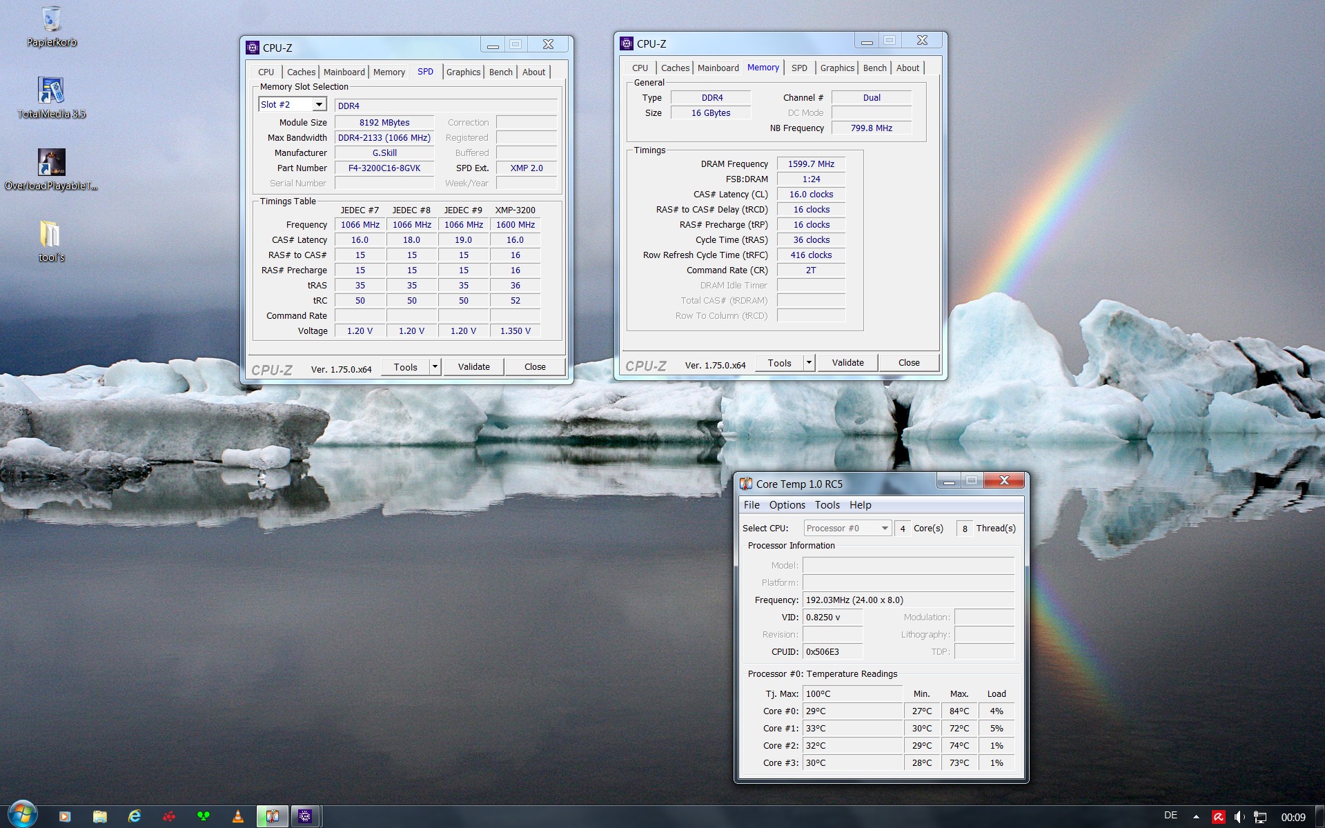

Also cpu bleibt bei Höchstleistung wie prime auf 4,02 ghz wie auf Screen zu sehen ist. Multi auf 40 (statt auf 42)

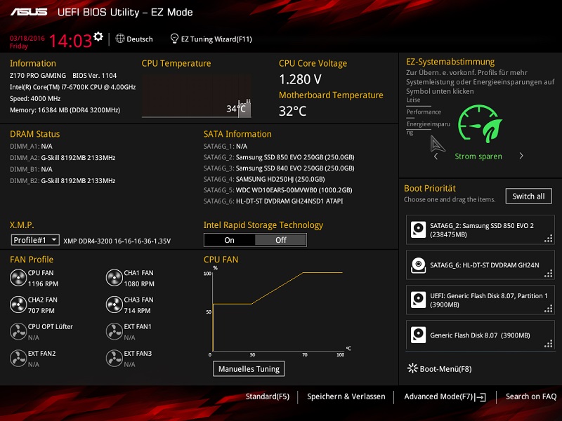

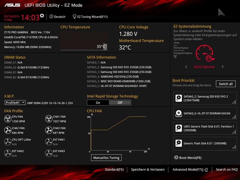

Habe im Bios bis jetzt noch nichts geändert und läuft der ram auf seinen 3200 mhz?
... unter xmp sieht es so aus.
Habe win7 64bit NICHT neu installiert sondern nur die chipsatz- realtek- usb 3,0- usb 3,1
und lan-treiber von beiliegender cd installiert.
Würde sagen: "läuft sauber"
Im idle verbrauche ich nur 60 Watt und Vollast um die 200 Watt. :schluck:
Mit meinem QX9650 war ich bei 120 Watt und 290 Watt mit dem gleichen Messgerät.
Gibt es Gründe doch neu zu installieren?
:jumpin:

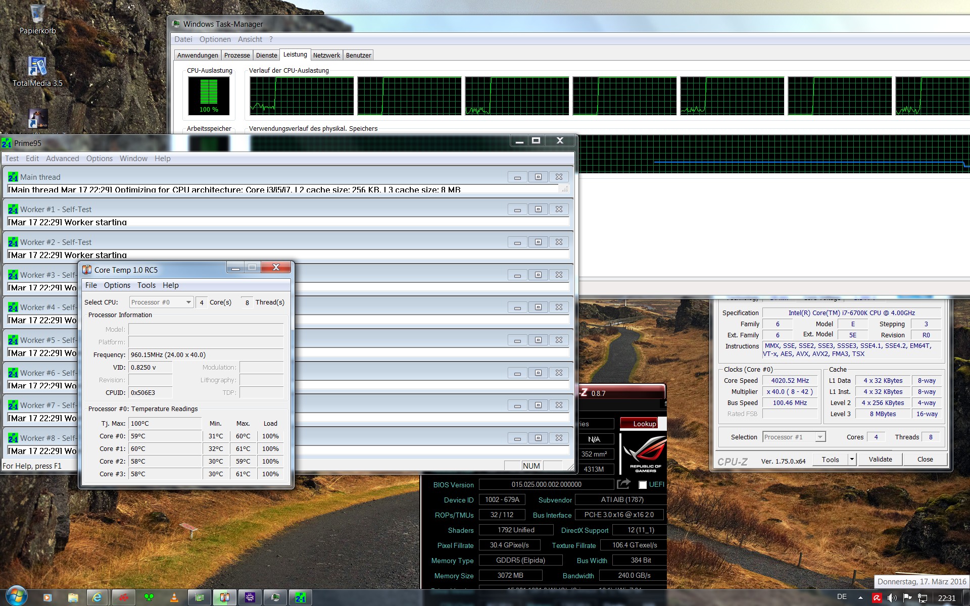

Auf Screen 0075 sieht es aus als würde die cpu bei 71° trotteln. Ein bisschen früh oder?

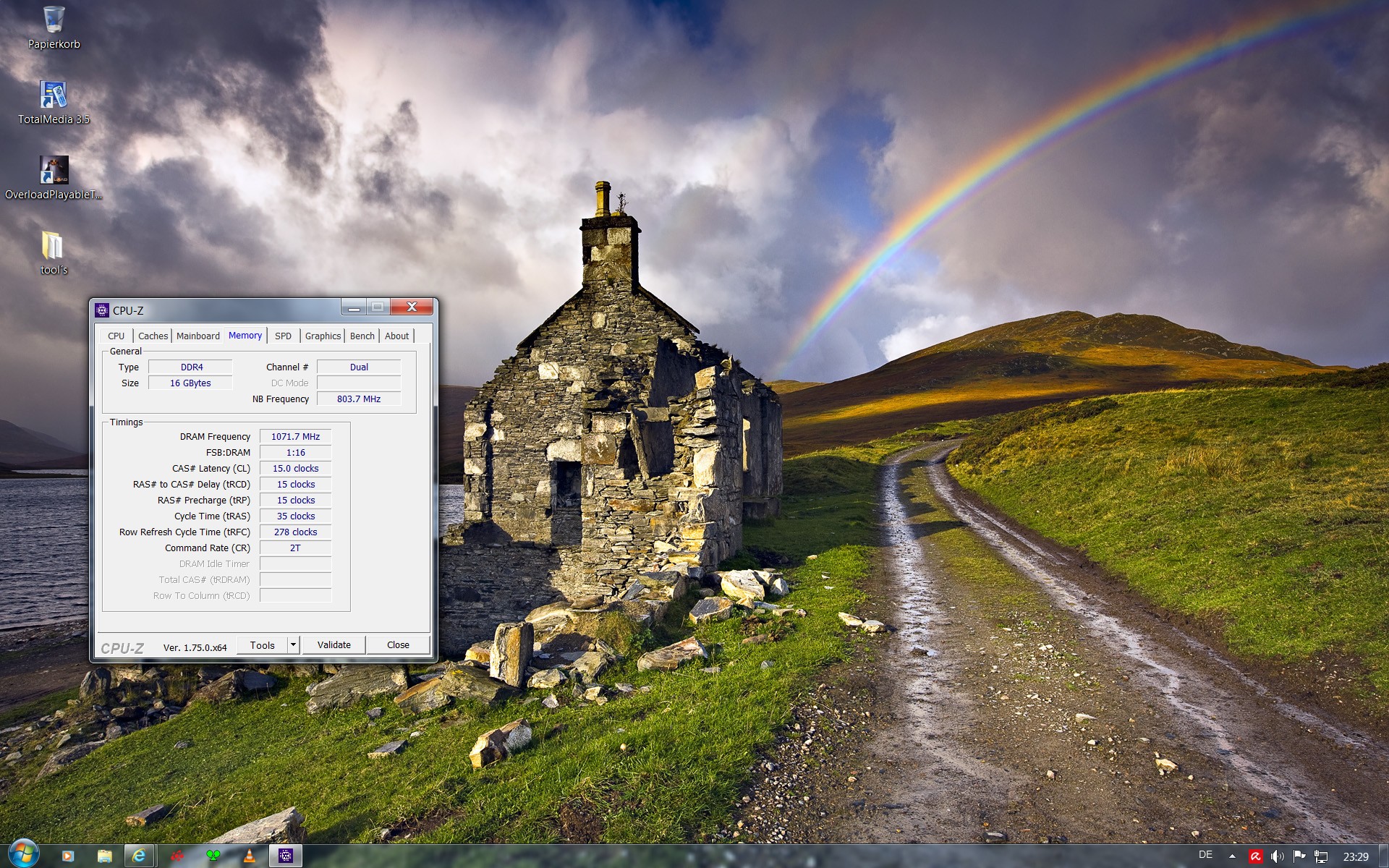

""""Oh Screen 0078 zeigt das der ram nicht auf 3200 läuft. mmmh"""""""
.... dann fummel ich mal rum.

Nein, dein Speicher läuft nur mit 2133 MHz (real ~1066 MHz). Die 3200 MHz musst du im BIOS explizit einstellen, ebenso wie die Timings, weil das die Bretter nicht immer von selbst tun.
Die Temperaturen sind eigentlich in Ordnung für einen i7 6700K.

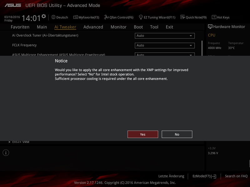

Dummerweise macht dieses Board alles automatisch unter anderem auch core syncronisierung?
oder war ich das? dann hatte ich nach 2 Minuten Prime diese Wahnsinns Temperaturen.

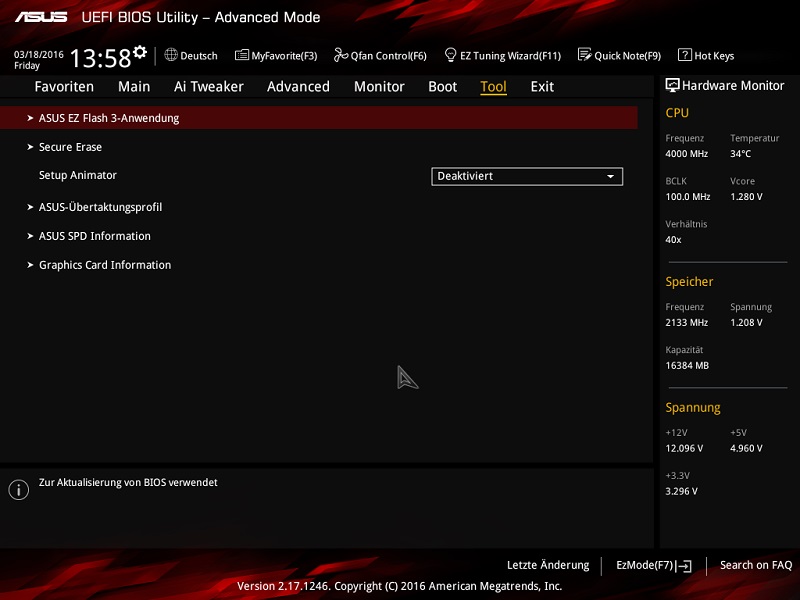

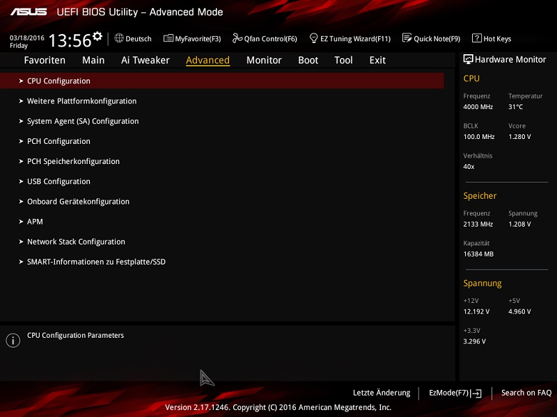

Meinst du damit den All-Core-Turbo? Das würde jedenfalls die von dir bemängelten höheren Temperaturen erklären. Betreuung geht schlecht, wenn wir nicht wissen, wie dein BIOS aufgebaut ist. Da müsstest du schon Screenshots machen. Dafür brauchst du einen USB-Stick.

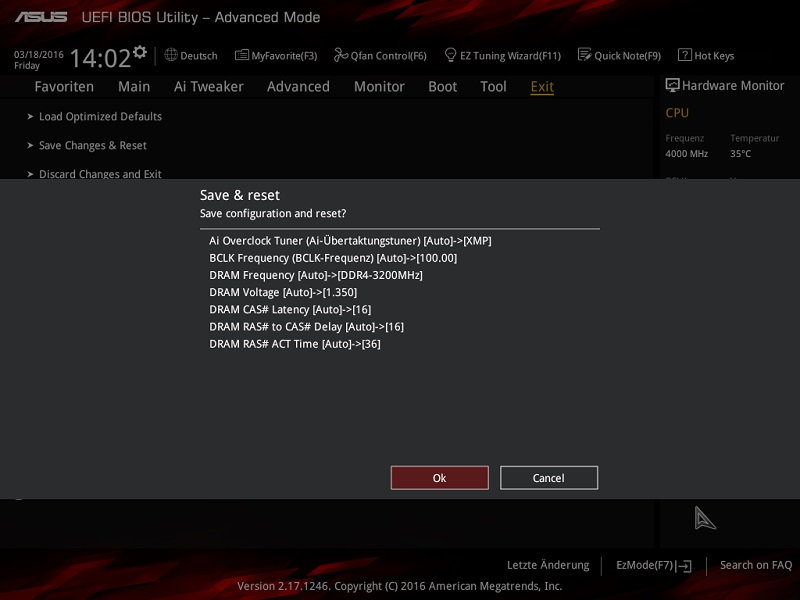

Die Timings sind falsch eingestellt, es müssten 18-18-18-38 sein. Kann natürlich gut sein, dass es auch so stabil läuft. Du solltest aber beobachten, ob die Einstellungen wirklich stabil laufen. Memtest (nicht die Windowsversion) über Nacht laufen zu lassen wäre ein Anfang.
Asus Z170 pro gaming bios ver. 1104

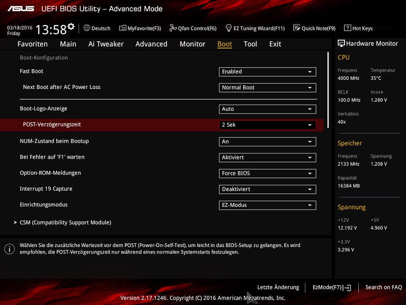

:watt:

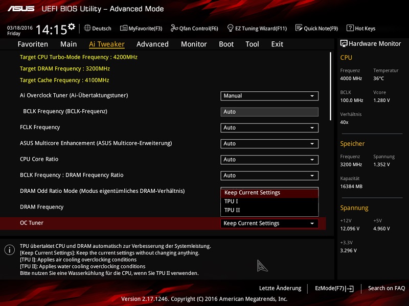

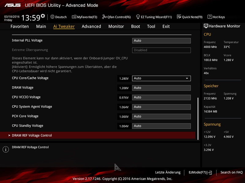

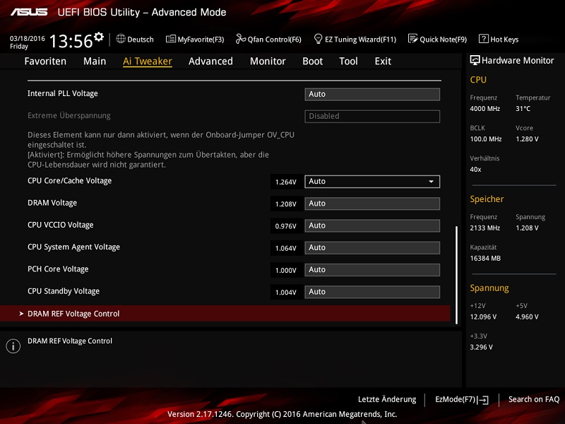

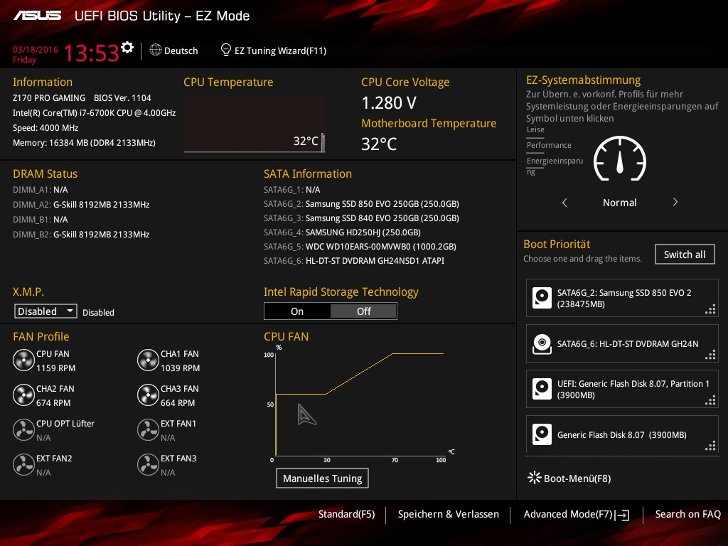

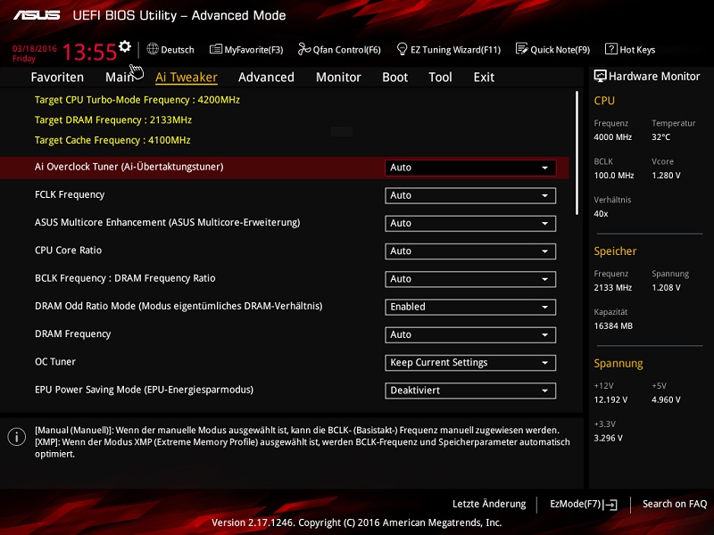

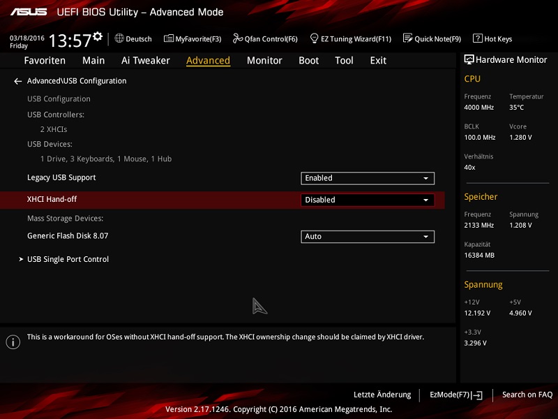

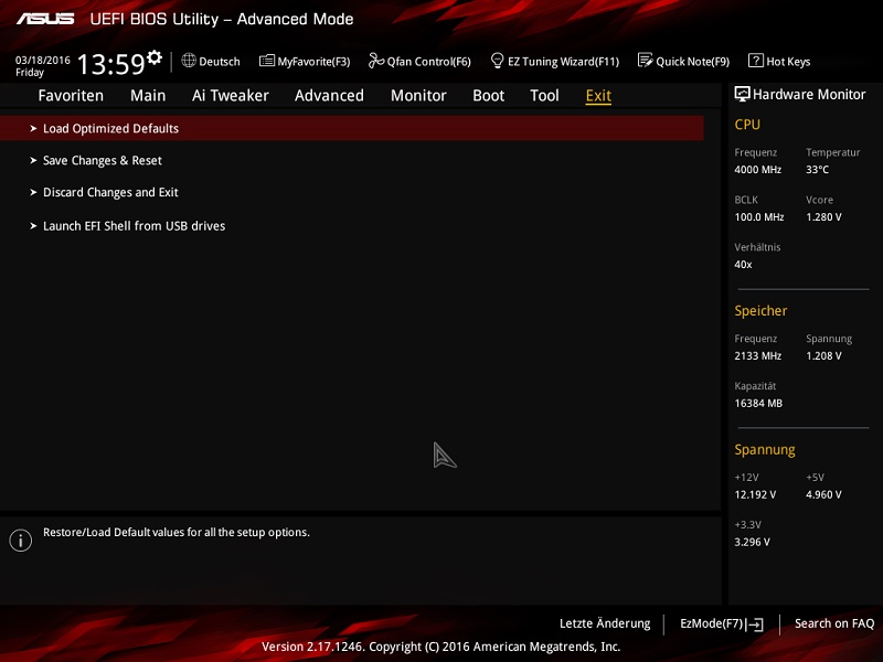

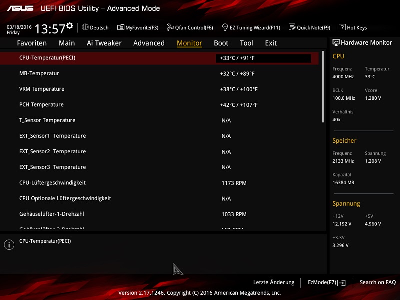

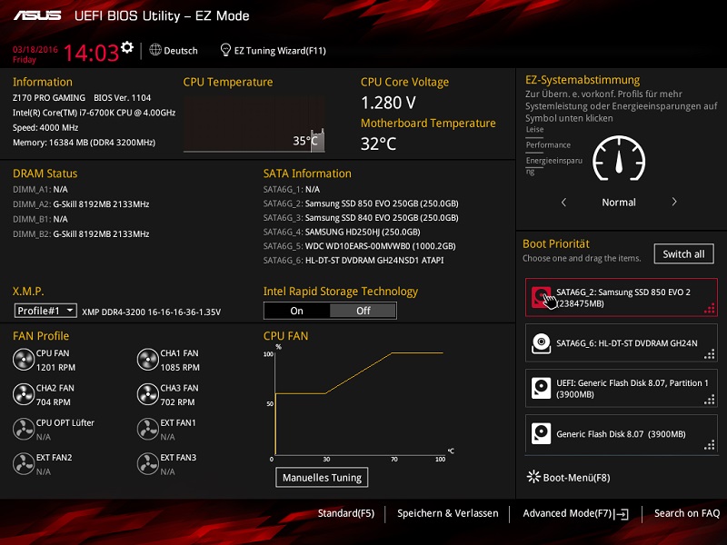

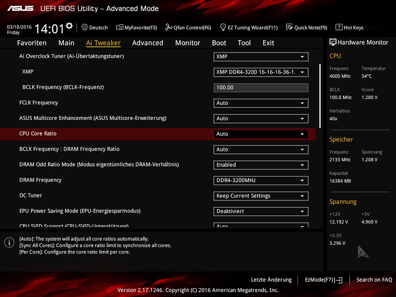

... das fast überall auto steht, macht mich leicht nervös und wie du siehst der Speicher
laut bios auf 2133 mhz läuft mit falschen timings als 3200 ....
Aber ich will mich gar nicht beschweren, keine Abstürze läuft sauber durch wenn ich die Pfoten vom bios lasse,
muß ich mich aber unbedingt noch mit befassen damit ich das kapiere. Aber eine Einstellung verändert und
das Stückchen Silizium raucht mir hier durch die auto auto auto Einstellungen ab.
:schluck:

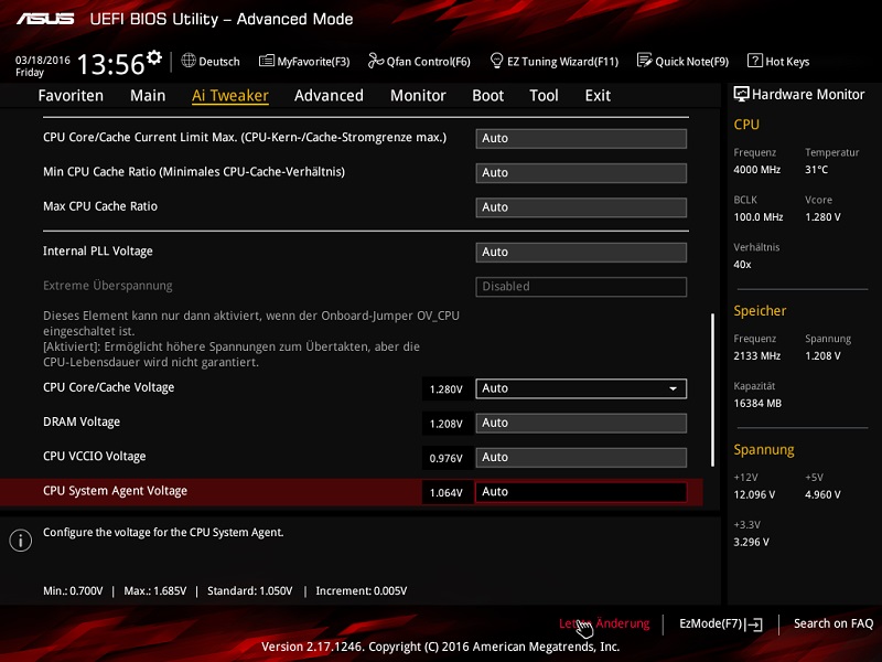

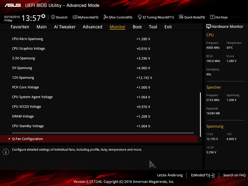

Die automatisch eingestellten Spannungen sind unbedenklich. Da sind "Verbesserungen" durch schlecht informierte Übertakter wesentlich gefährlicher. Oder eine automatisches Übertaktung durch vordefinierte Einstellungen des Mainboardherstellers.
Wie gesagt, die Timings sind "eigentlich" nicht richtig eingestellt, nämlich einen Tick zu scharf. Wenn es stabil läuft, ist es aber völlig wurscht und sogar minimal schneller. Wie du das testen kannst, habe ich dir schon verraten.
Im Grunde ist aber alles in Ordnung.

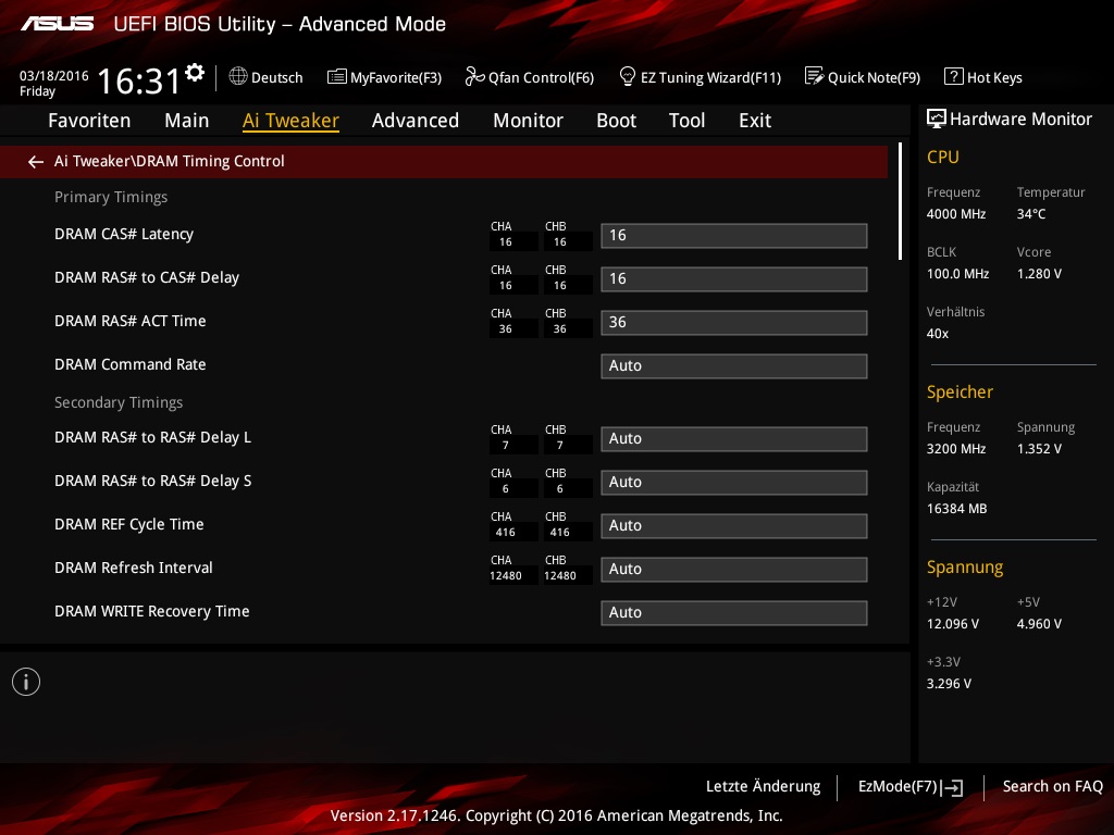

Schärfere Timings sind 16 16 16 36 gegenüber 18 18 18 38?
mmmh ok, der angehängte Screen zeigt die Timings die ich anscheinend nicht verändern kann, warum auch immer.
bei der command rate könnte ich jetzt 2T hinschreiben richtig?
nach den secondary Timings kommen noch ca 20 - 30 Auto anzeigen wo ich besser die Finger von lasse.
Versuche mich gerade mit deinen Aussagen zu bilden, sorry. Danke für´s antworten aber etwas mehr wissen
um alles wäre schon besser für mich zumal jetzt durch den ram der Multi (Auto) auf 40 steht also der Turbo
nicht über 4,00 ghz geht. Versteh ich wieder nicht.
:cheerlead:
