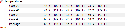

Ich musste heute beim CSGO feststellen, dass der 2te Kern extrem hoch schoss und der Rest sich in einem normalen Bereich befand. Anbei habe ich ein Screenshot währenddessen CSGO lief. Zudem war in CSGO die Einstellung MulticoreRendering ausgeschaltet.

Temps.PNG <------------------------ CSGO

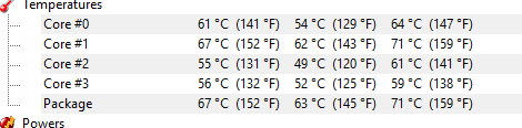

Die Temperaturen nach 10 Minuten InLargeTest Prime95(V27.9)

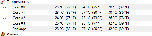

Was mich generell an den Temps stört, dass Core 1 immer die höchste Temperatur hat und bei CSGO ganz aus der Reihe schießt.
Ich hoffe einer kann mir sagen woran es liegt.

Diese idle Temps sind auch nicht wirklich im IDLE. Meine IDLE Temps sind 25-30C
Prime ist ein "synthetischer" Benchmark, der alle Kerne gleichmäßig auslastet und ist damit nicht realitätsnah.
Ein Spiel oder irgendein anderes Programm wird eine CPU immer ungleichmäßig belasten.
Davon abgesehen entscheidet das Betriebssystem wie sehr und womit jeder einzelne Prozessorkern belastet wird.
Zudem läuft ja nicht nur das Spiel alleine, sondern noch jede Menge anderer Threads im Hintergrund, die auch alle auf der CPU laufen.
eben deswegen weil es ein synthetischer Benchmark ist sind die großen Temperaturunterschiede zwischen den Kernen allerdings ein wenig merkwürdig, nich schlimm, aber merkwürdig

Aehm, ihr habt aber schon verstanden, dass Prime zu geringeren Temperaturen führt als CS:GO? Bei CS:GO hat der zweite Kern über 80°C. Und das ist definitiv nicht normal.
Genau: Das Spiel belastet einen Kern besonders stark. Und die anderen Kerne dafür umso weniger!
Also: Das Spiel belastet einen Kern ganz besonders und kümmert sich wenig darum das es die Last auch besser verteilen könnte...
Das ist kein Problem der CPU, sondern ein Problem des "schlecht" programmierten Spiels. :rolleyes:

Außerdem wissen wir noch immer nicht wie Prime eingestellt war. Ist aber auch völlig egal, denn 82 °C sind in Ordnung bei dieser CPU. Wenn du die Temperaturen deutlich senken willst, dann musst du die CPU köpfen und das TIM gegen Flüssigmetall tauschen, bringt (bei dieser übertakteten CPU) bis zu 30 K.
