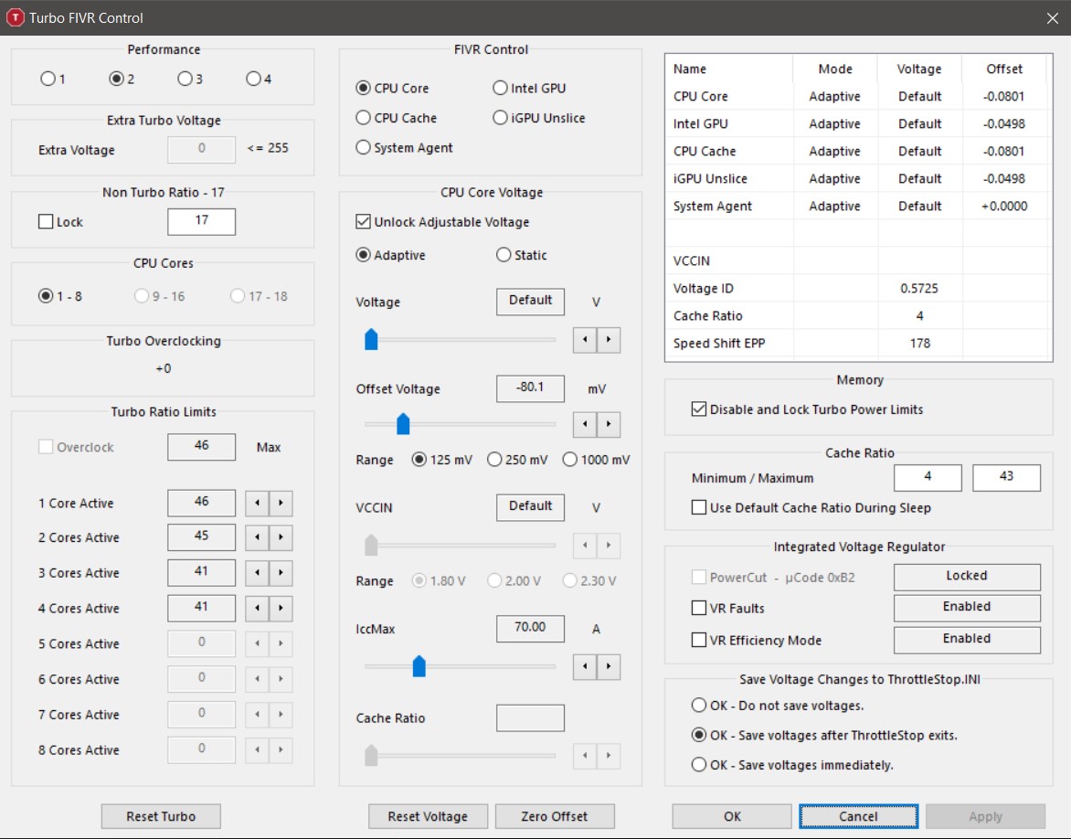

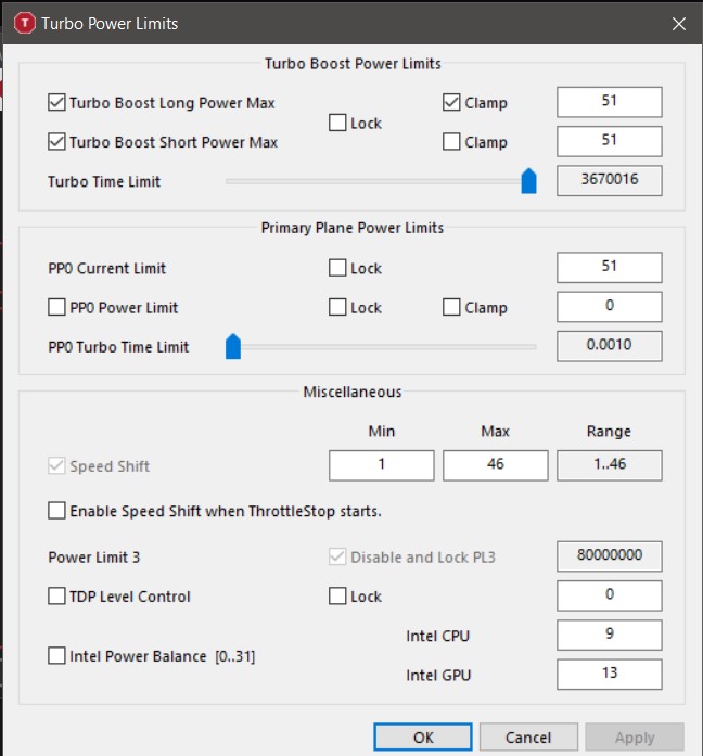

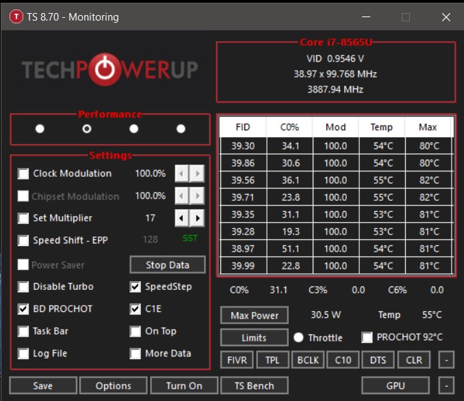

Ich weiss, dass der Thread schon etwas älter ist, aber ich muss beisteuern, dass ich das Ergebnis nicht nachvollziehen kann.
Übertakten über die vorgegebenen Turbo-Werte geht natürlich nicht. Aber ich habe via ThruttleStop erreichen können, dass der 4,1 GHz All-Core-Turbo (je nach Kühlung) permanent erhalten bleibt. Mein i7 8565U geht bei Synthetischen Benchmarks auf 4.1 GHz und bleibt dort bis die von Acer vorgegebenen 92 Grad erreicht ind und taktet sich dann gemächlich tiefer um auf den 92 Grad zu bleiben. Ich muss allerdings dazu sagen, dass ich die WLP durch Liquid Metal ersetzt habe.
Dafür fällt mein Undervolting allerdings geringer aus: -80mV bei CPU und CPU Cache sowie -50mV bei GPU und iGPU.
Bilder meiner Einstellungen im Anhang.
