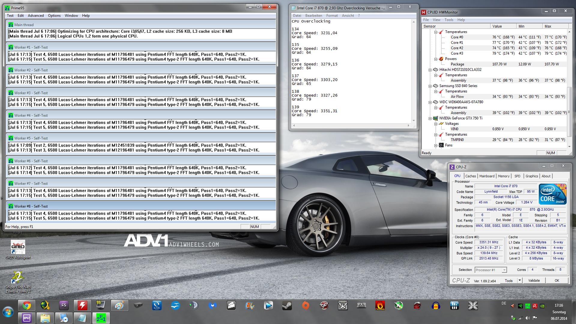

habe vor paar Tagen meine GTX 750 Ti bekommen und wollte mal ein paar Spiele testen wie jetzt z.B Battlefield 4.
Ultra Settings ohne MSAA schafft die Karte 30-50 FPS, nur habe ich auf einem 64 Server 25 FPS erreicht, egal welche Einstellungen.

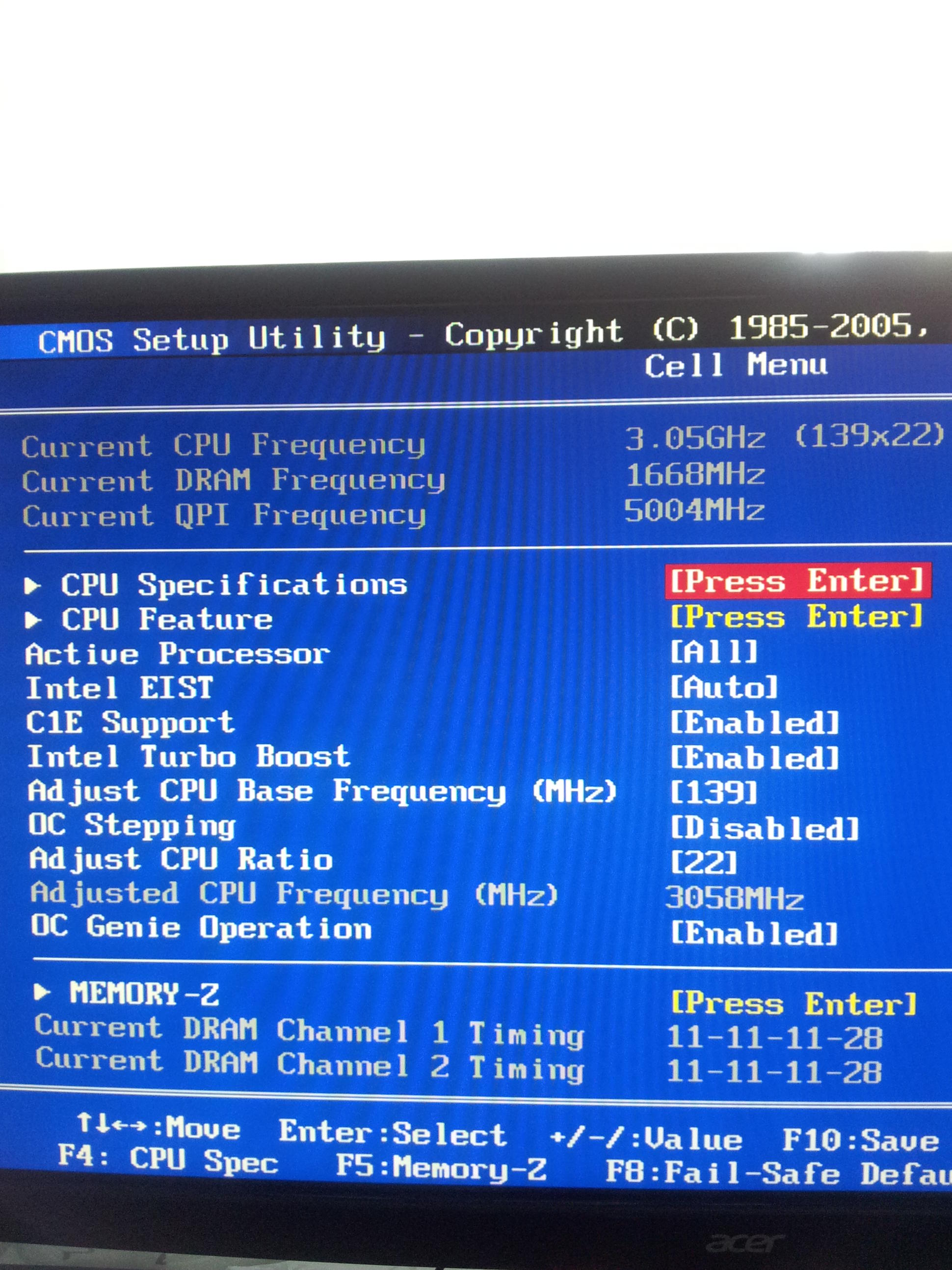

Aus diesem Grund wollte ich meine CPU übertakten.
Habe dies zum ersten mal gemacht und bitte um Nachsicht falls ich was an Details vergessen habe.
Hier paar Bilder:

Der i7/870 läßt sich, wie auch der i7/860, nicht wirklich übertakten - und wenn, dann nur über Anhebung von Boardtakt (FSB), Darunter leidet ggf. die Stabilität anderer Komponenten, ich würde denken, das bringt nichts. Die verwandte CPU, die sich übertakten läßt, heisst i7/875K.
Aber versuchen kannst Du es natürlich. Wie weit bist Du denn gekommen?
EDIT: Du könntest versuchen, den Bustakt auf 166 oder 200 zu stellen und die "CPU Ratio" entsprechend runter zu nehmen (18-20). Unbedingt alle Automatismen (Turbo, OC-Genie) abtstellen. GGF Spannung etwas anheben / viel herumprobieren. Aufpassen, welcher RAM-Takt sich jeweils ergibt!
Was hast du denn für nen RAM drin? Du musst ggf. dann auch den RAMteiler anpassen

Wie weit ich gekommen bin steht ja drin^^. die 3,35 Ghz waren schon an der Grenze, denn über 80 Grad will ich nicht gehen.
Müsste ich mal ausprobieren, nur habe ich etwas schiss den VCore etwas anzuheben.

das ist schwachsinn, der i7-875k hat zwar nen freien multiplikator, lässt sich aber nicht viel besser übertakten, da die lynnfield-architektur sich sehr gut über den baseclock übertakten lässt.
das ist keine sandy-bridge/ivy-bridge architektur, man kann den baseclock in 1-mhz-schritten wählen...

Natürlich lassen sie sich so übertakten. Der PCI-Express hat einen eigenen Strap, so dass dieser fest takten kann. RAM taktet natürlich mit, hier kannst du aber verschiedene Teiler auswählen, so dass deine Module innerhalb ihrer Spezifikation laufen. Welchen RAM hast du denn? 1668MHz sind schon recht viel und bei Vollbestückung kommt je nach Spannung evtl auch schon der Speichercontroller der CPU an die Grenzen. Würde also erstmal beim RAM ansetzen.
Ansonsten hast du ja noch den Tiurbo aktiviert. Da geht er ggf. auf einem Kern schon auf 3.75GHz hoch. Das würde dann auch schon eher im Rahmen des erwartbaren liegen für diese CPU. Ich würde also erstmal ohne Turbo testen bzw. diesen ganz deaktivieren.

Was soll denn da "falsch" sein? Klar wunder ich mich auch wieso die CPU bei dem einen Core auf 79 geht :/

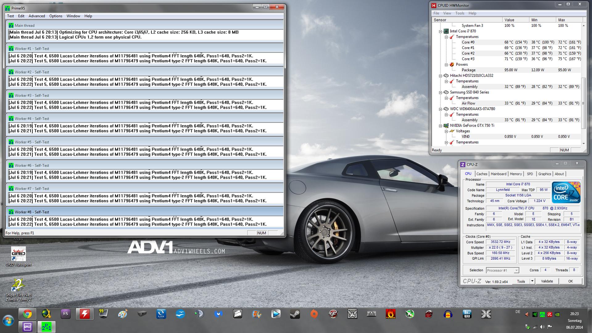

Habe grad Turbo und OVC Genie ausgestellt und auf 150 x 20 gestellt, sprich 3 GHz und 73 Grad sind nicht grad besser :/

Ich habe den Takt jetzt auf 3,53 Ghz erhöht und auch die VCore auf 1,28 erhöht.
Sieht schon besser aus :)
Ist es normal das der Volt bei prime95, also wenn die cpu auf 100% ist, nur 1, 23 Volt ist?
Nennt sich Load Line Calibration und ist standardmäßig aktiviert. Läßt sich bei dem meisten Boards aber abschalten. Würde dir aber empfehlen, dass du dichins Thema OC noch ein bischen einliest... da ist der Punkt mit LLC nämlich auch erklärt bzw. wofür es wichtig ist.
Das nennt sich nicht Loadline Calibration, das nennt sich Vdroop. Die Kernspannung sinkt bei Belastung. Um das zu verhindern kann man die LLC (Loadline Calibration) einschalten. Kernspannung wird auch unter Last auf einem Niveau gehalten.
Ok haste recht, hatte ich verwechselt ohne vorher genau zu überlegen. Aber beim Thema Load Line Calibration kommt man dann schon drauf was gemeint ist ;)

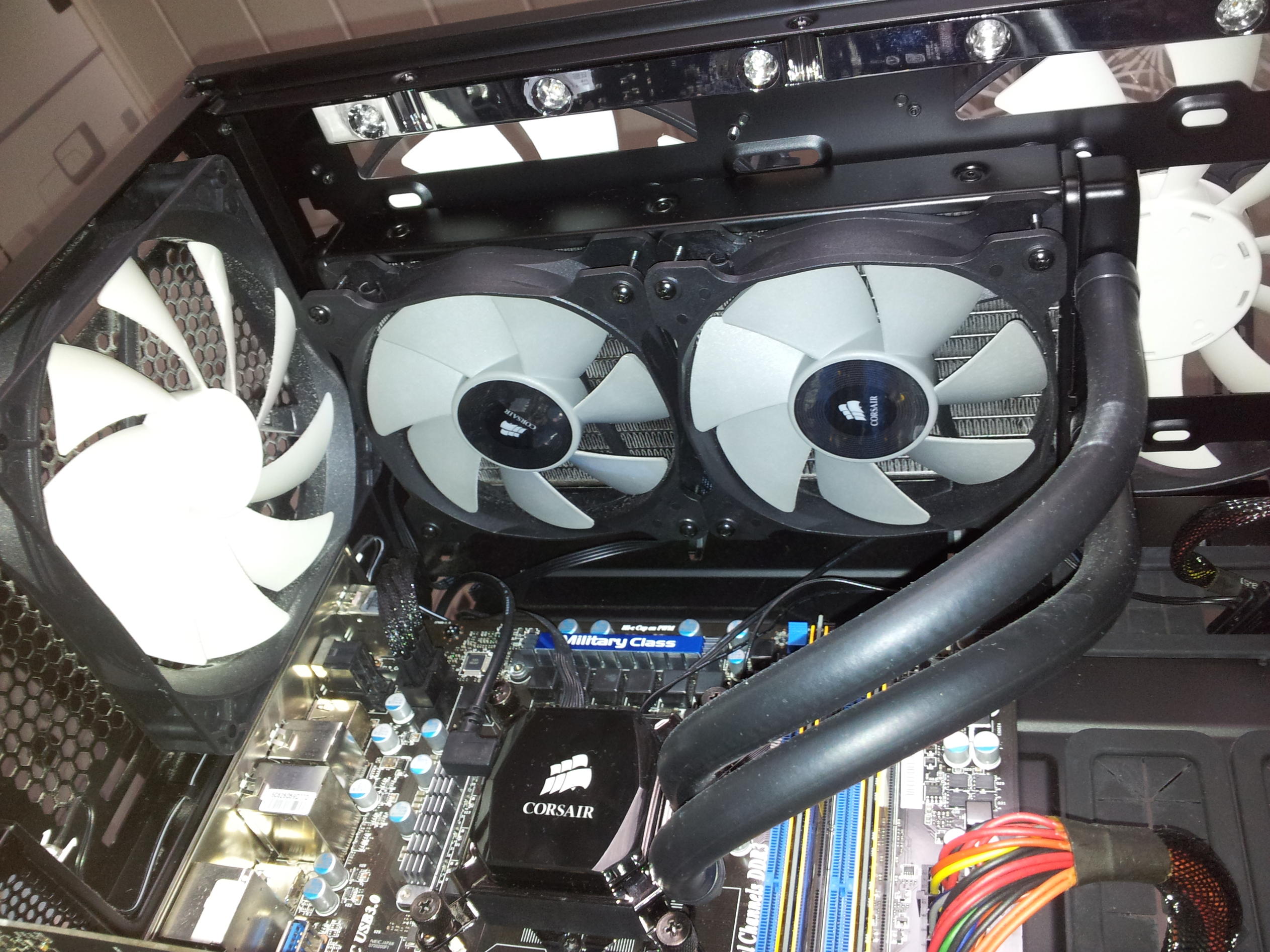

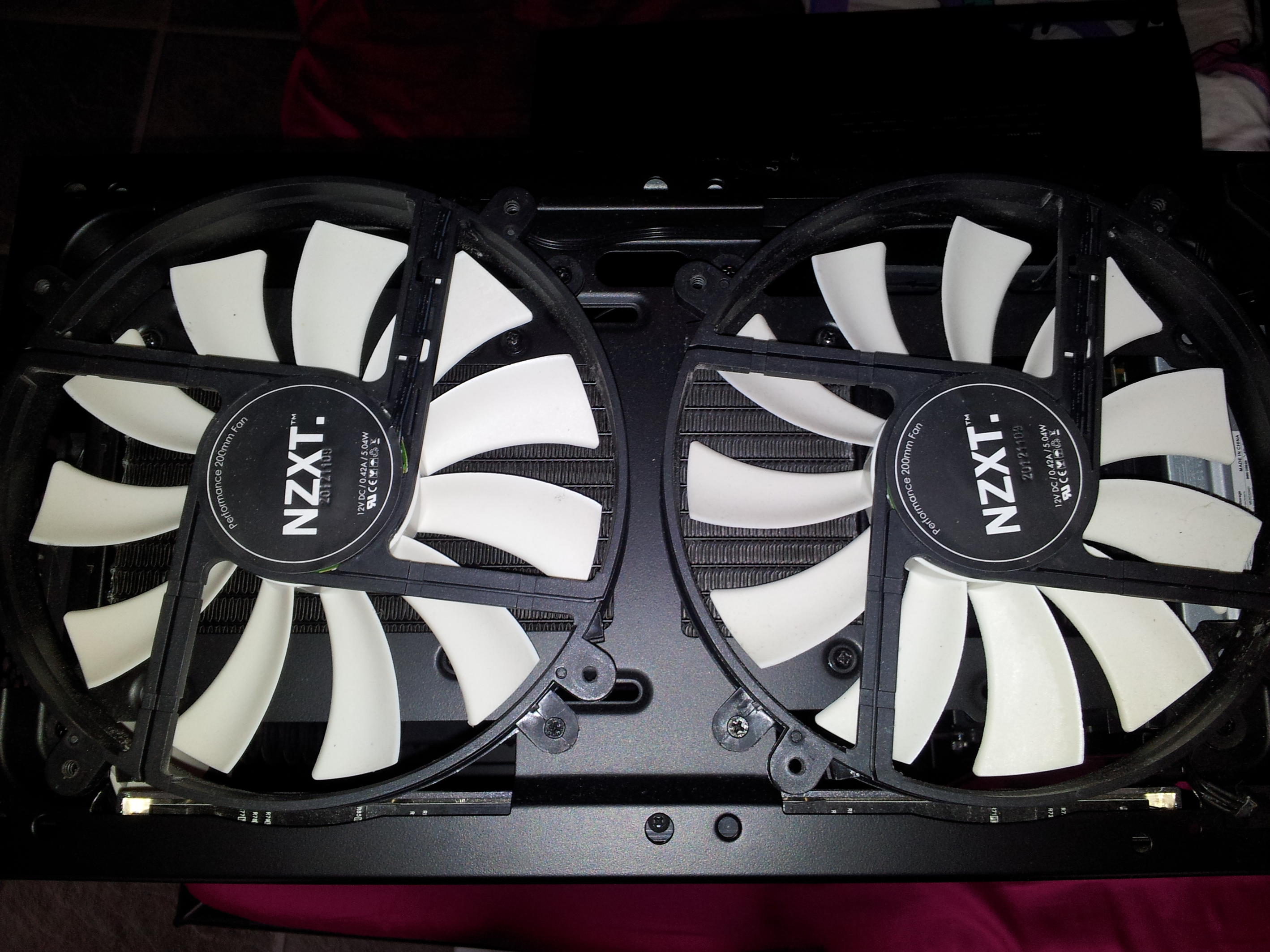

Sitzen die Lüftern denn richtig bei mir oder liegt es an den Lüfter das ich so hohe temps bekomme?
Oben sind zwei 200 mm Lüfter

die lüfter sollten generell dem luftstrom entsprechen...also normalweise vorn (unten) rein und hinten (oben) raus...
