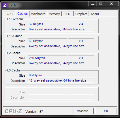

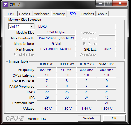

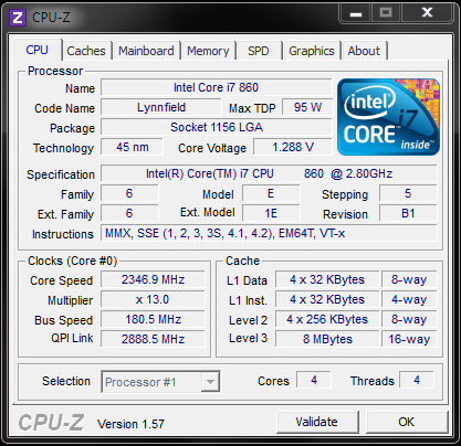

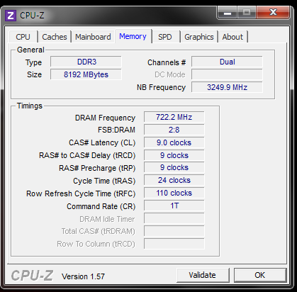

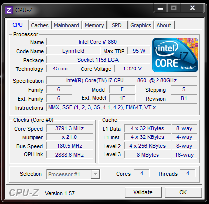

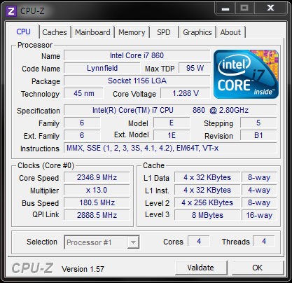

ich wollte mein System auf 3,8Ghz übertakten und habe derzeit ein paar Probleme, die mir Kopfzerbrechen bereiten. Hardware ist:
Core i7 860
MSi P55-GD65
8 GB G.Skill 1600Mhz CL9-9-9-27 1T

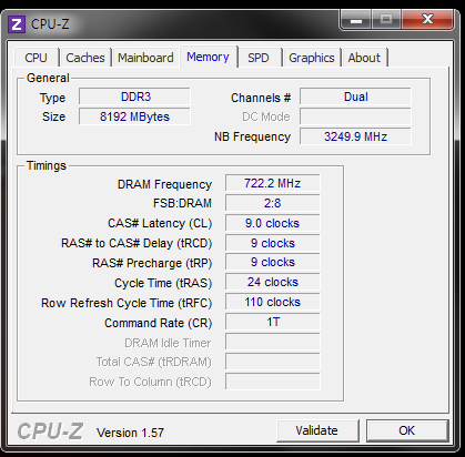

Ich hab die CPU auf 21x180 eingestellt, SMT ist deaktiviert, alle Voltzahlen sind auf den manuell festgesetzten Auto-Werten, VTT habe ich von 1,1V ganz leicht auf 1,122V erhöht, da das System mit 180 BCLK sonst beim Windows Start gecrasht ist. QPI-Ratio ist auf dem kleinsten Teiler, RAM läuft mit 1440Mhz und den manuell festgesetzten Auto-Timings. Spread Spectrum und Load Line Calibration sind deaktiviert, EIST und C1E sind aktiv.
Problem 1:

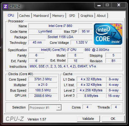

Vcore ist im BIOS zum Stabilitätstesten vorläufig auf 1,270V eingestellt. CPU-Z (neuste Version drauf) zeigt mir aber 1,288V im Idle und 1,320V unter Last an. Jetzt habe ich ein wenig gegooglet und daher erfahren, dass Abweichungen von CPU-Z und BIOS normal und okay seien, sofern es sich dabei aber um den berühmten VDROOP handelt. Ein VDROOP scheint also erwünscht, meine V-Core verhält sich aber komplett gegenteilig und legt im Idle und unter Last eine deutlich höhere Spannung an (Load: 1,27V Bios vs 1,32V CPU-Z). Habe ich etwas falsch eingestellt und wie werde ich der Lage Herr?
Problem 2:
Ich glaube das hängt direkt mit Problem 1 zusammen, aber ich bin mir nicht sicher. Im Prime Blendtest läuft das System stundenlang stabil, aber beim Zocken bekomme ich nach 15min einen Bluescreen. Woran kann das liegen? Soll ich Vcore oder VTT erhöhen? Soll ich ein anderes Programm als Prime verwenden? Andere RAM-Timings? Bitte um Hilfe!
MfG

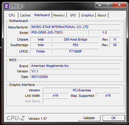

Kannst du bitte CPU-z reiter posten. Teste doch mal mit LinX die Stabilität.
Persönlich brauch ich viel höhere Werte um meinen i7.860 auf knapp 4Ghz zu bringen.

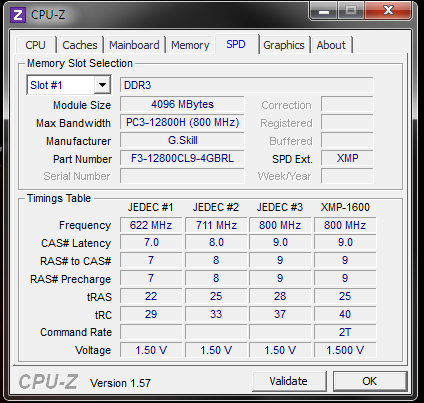

Was sind manuell festgesetzte Auto-Werte? (Werte die schon da standen, jetzt aber fixiert sind, also nicht angehoben?) Was für RAM hast du?
Bei mir wird ja auch die V-Core im CPU-Z viel höher angezeigt als ich sie im BIOS eingestellt habe und das verunsichert mich. Normalerweise müsste die V-Core unter Last doch sinken, oder?
Also mit festgesetzten Auto-Werten meine ich, das ich die Einstellung nicht auf der Einstellung "Auto" belassen habe, dafür aber den gleichen Wert fest eingestellt habe. Zum Beispiel war PCH standardmäßig mit "Auto" auf 1,8V. Ich hab es dann auf 1,810 festgesetzt, also die kleinstmöglichste Erhöhung, damit sich dieser Wert nicht automatisch im Zuge der BCLK-Erhöhung miterhöht. Ist das etwa falsch?
Zum RAM: Es handelt sich dabei um ein G.Skill f3-12800cl9d-8gbrl Kit.
Hier sind mal meine BIOS-Einstellungen:

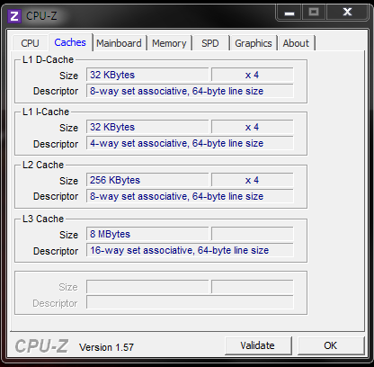

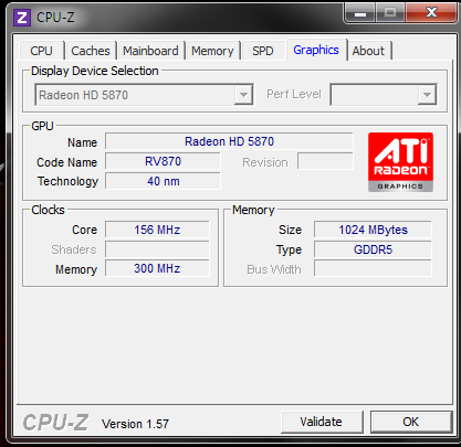

Hey,
also sieht erstmal nicht so falsch aus. Würde als erstes EIST, C-State deaktivieren.
Warum hast du denn HT aus? Irgendeinen bestimmten Grund?

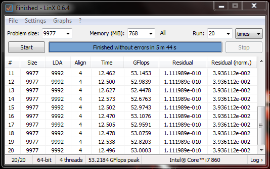

VTT auf knapp 1,2V einstellen und danach mal mit LinX testen -> Anhang.
Okay, danke!
SMT habe ich deaktiviert, da es in Spielen angeblich so gut wie nie Vorteile mit sich bringt und dafür die CPU aber rund 10°C wärmer werden lässt. Ich wollte die 3,8Ghz erst mal ohne SMT stabil kriegen.
Ich hab jetzt wie du es gesagt hast EIST und C-State deaktiviert und VTT auf 1,197V gestellt. Dann habe ich LinX mit den Standardeinstellungen gestartet. Das Ergebnis ist im Anhang zu begutachten.
Was mache ich jetzt und warum ist die im CPU-Z angezeigte V-Core so signifikant höher als im BIOS? Ist das gut oder schlecht?
