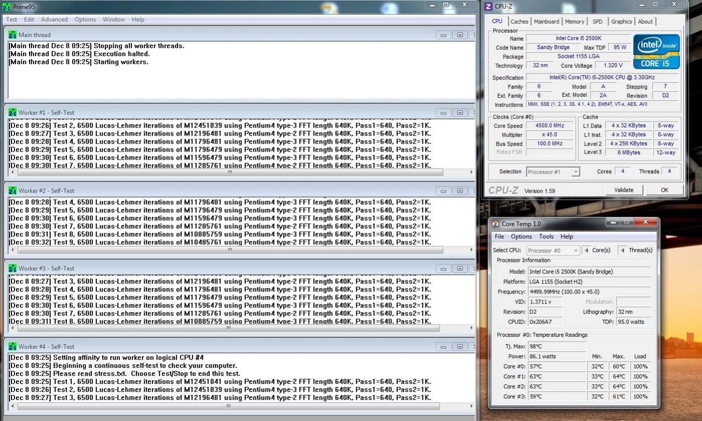

hallo zusammen,
mit der hoffnung, dass ich in diesem sammelthread richtig gelandet bin, stelle ich jetzt hier meine frage.
ich möchte wissen, ob zu viel spannung am cpu anliegt, die temperatur müsste ja passen und ob der ramteiler 1:5 nicht eher ein nachteil ist?
Ich kann mich errinnern, dass ich irgendwo mal gelesen habe 1:1 sei eigentlich am sinnvollsten! (performance technisch..)
Vielen Dank für Eure Antworten :)
