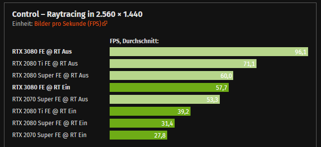

Die CPU zu wechseln, weil du mit der 3080 keine 90 FPS mit Raytracing hinbekommst, wird dir auch nicht helfen, da du vermutlich im GPU Limit bist:

Falls es Stabil bei 90FPS oder mehr, mit eingeschaltetem RayTracing und alles auf ULTRA laufen sollte, dann lasse ich die restlichen Komponenten so wie die sind.
eZ_Bolek schrieb:
Da könnte deine Anforderung in 720p evtl. sogar funktionieren. Bei dem was du vorhast wird deine CPU vermutlich recht selten das Limit.
