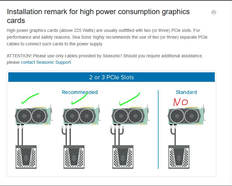

Wie ist die GPU denn verkabelt?
Reaktionen: Kryss
Hey, erstmal danke für die schnelle Antwort.
Wenn ich deine Grafik richtig deute, dann wie unter Standard aufgeführt, mit 2 Achterpins die am selben PSU-Kabel hängen.

@ezudo , du solltest die Karte aber mit zwei separaten Kabel am Netzteil anschließen,
auch wenn es sich hier um ein SingleRail Netzteil handelt, ändere das, wurde dir ja bereits empfohlen.
Bild ist zwar von Seasonic, aber die Netzteile sind alle SingleRail,
Ja, das selbe Bild wurde ja weiter oben schonmal gepostet. Ich werde das heute oder morgen noch entsprechend verkabeln, wie unter recommended angegeben :)
Reaktionen: Nickel
