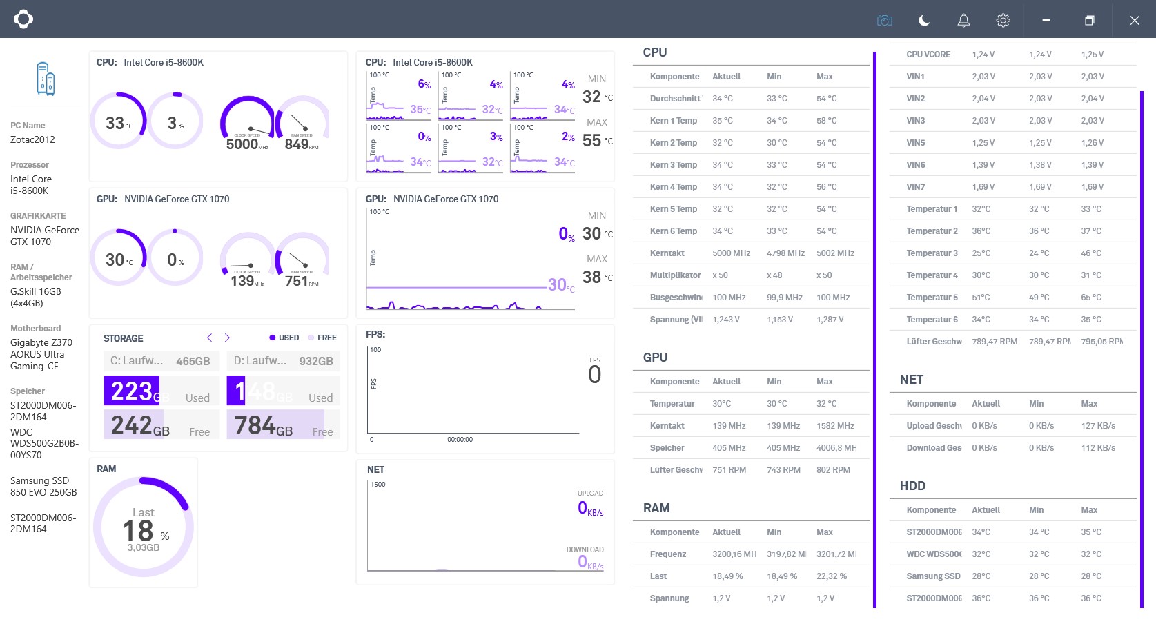

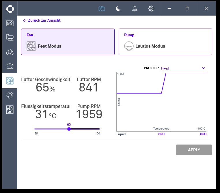

Ich habe bei meiner Kraken X62 eigene 2X140mm Lüfter verbaut und lasse diese mit 65% was um 840/RPM Drehzahl sind und dann habe ich im Idle bei konstanten 5,0 GHz bei meinem i5 8600K zwischen 32° bis 34°C. Wenn ich jetzt im Windows in den Energiesparoptionen auf Ausbalanciert stellen würde, dann wären es im Idle nochmals 2° bis 3°C weniger sein. In diesem Rahmen sollten bei Dir auch die Temepraturen normalerweise im Idle liegen.
Screen:
Wird denn bei Dir in der CAM Software angezeigt, mit welcher Leistung die Pumpe und der Lüfter arbeitet? Wenn bei Dir 60°C im Idle anliegen, dann stimmt entweder etwas an Deiner Pumpe der Kragen X62 nicht, oder Du hast beim Köpfen der CPU irgendetwas nicht korrekt gemacht. Hast Du denn mal Deine CPU mit dem Intel Boxed Lüfter laufen lassen und mal geschaut, wie da die Temperaturen im Idle sind? Nicht das es nachher gar nicht an Deiner Kraken X62 liegt, sondern an der CPU, das irgendetwas beim Köpfen nicht Ordnungsgemäß ist [z.B. IHS liegt nicht richtig auf dem DIE]!
