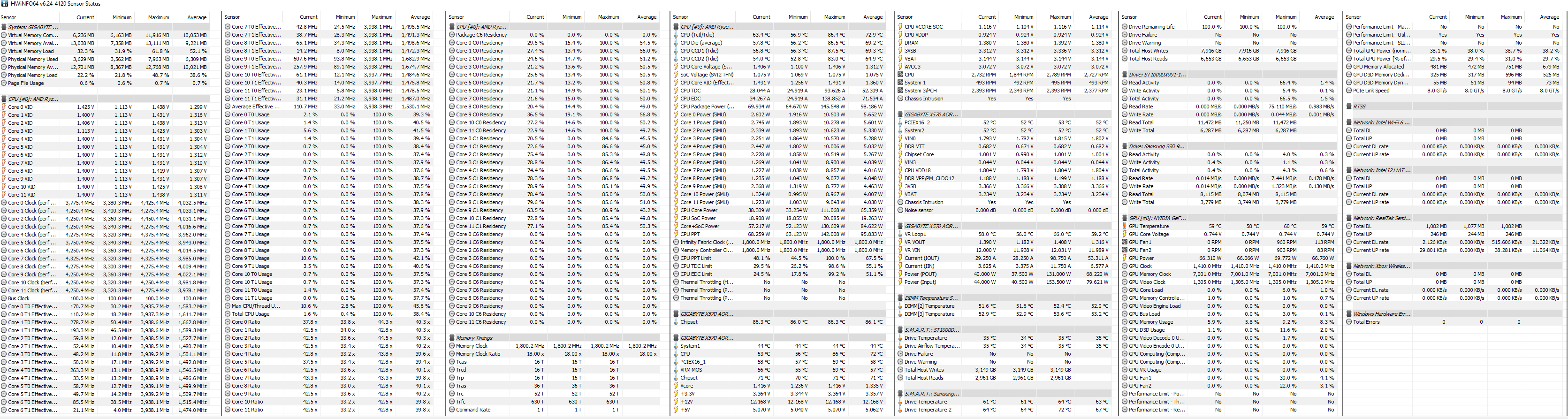

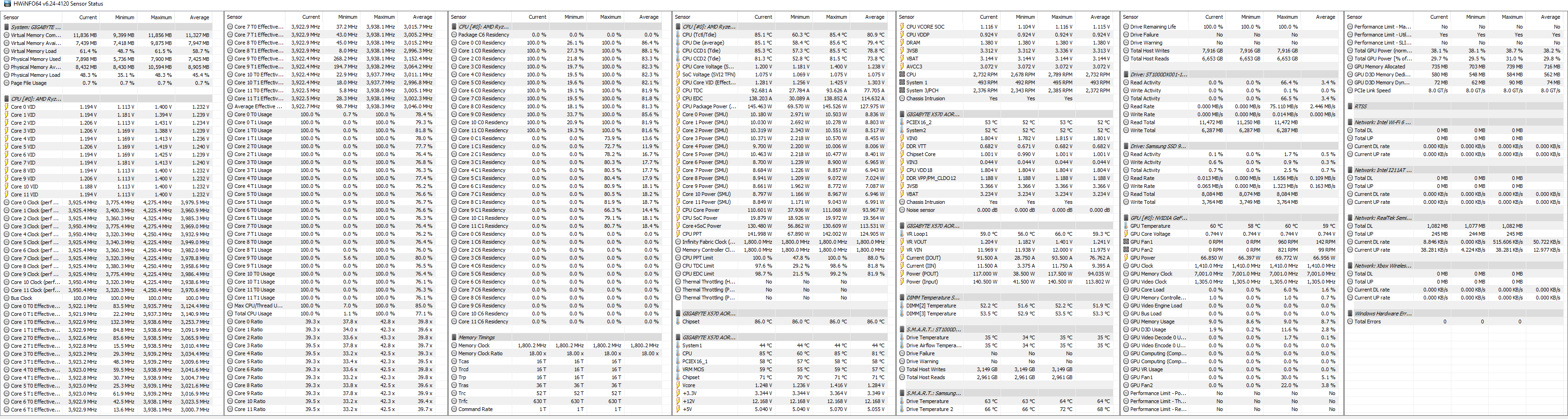

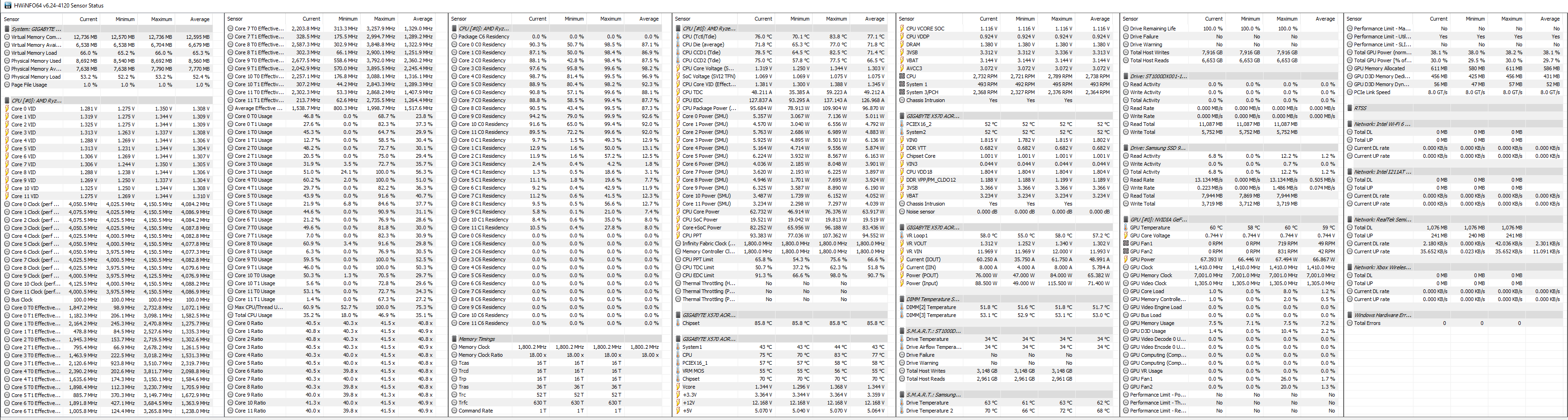

Die Temparaturen sind doch noch nicht so gut wie gedacht... Radiator in der Front wird relativ schnell warm und CPU bekommt auch im Idle hohe Temparaturen. Hab mal paar Screenshots von allem gemacht.
IDLE
30% Load
100% Load

Warum sagt denn das Programm dass die CPU im Idle angeblich 60W verbrät? hast du noch irgendein Programm im autostart, dass zum start irgendwelche einstellungen setzt die das bewirken könnten? etwas im ryzen master, bzw den überhaupt am laufen oder irgendein anderes programm? schmeiß am besten mal alles aus dem autostart raus. im bios gibt es üblicherweise 2 punkte einmal load optimized defaults - das nicht nutzen - und load defaults. also einmal load defaults ausführen, neustarten. nochmal ins bios. dann xmp profil laden. neustarten - in windows rein. da alles aus dem autostart entfernen. neustarten - windows durchbooten lassen. kein zusatz programm aufrufen - nur hwinfo und ist dann immernoch der idle so seltsam? ich meine die cpu dürfte im idle keine verbrauchsanzeige in dem bereich von 60w haben!
70W bzw 100W average CPU Package Power ist nicht idle. Schließ alle unnützen Hintergrundprogramme.
Zum Vergleich: Ich hab da ungefähr 10W bis 25W.
@MauCon
wie lange hast du denn den "Stresstest" durchgeführt ? Also mich würde interessieren wie lange die CPU bei 100% war, damit sie im Schnitt 80 Grad erreicht hat ? Zumal ich sagen muss das HWiNFO bei mir im Idle auch ganze andere Temps ausspuckt als beim Ryzen Master. Im Boost oder wenn die Cpu mal was richtig zu tun kriegt, sieht die ganze Sache wieder anders aus. Da liegen HWiNFO und Master im ähnlichen Bereich.

hat von euch eigendlich noch jemand 3600mhz ram? kann das ne nebenwirkung davon sein? bei mir ist es 3200er also das infinity fabric sorgt bei mehr takt auf jeden fall ja auch für mehr verbrauch. und der ist nunmal an den ramtakt gebunden bis 1800mhz infinityfabrictakt aka 3600mhz ramtakt. wobei ich eigendlich glaube, dass das nicht so viel ausmachen dürfte
Hi
ja einige aber niecht mit solchen komischen verhalten.
Deine idle ist einfach schlecht, dazu auch deine anderen Werte sind gelinde gesagt nicht pralle.
Kannst du dein system aufbau nochmal bitte darlegen auch von der be- und endlüftung?
Das dein Chipsatz 86Grad hat ist schon seltsam.
Auch deine CPU Temp sind zu meiner mit einem 3950x mit einer 280 AIO nicht wirklich gut.
