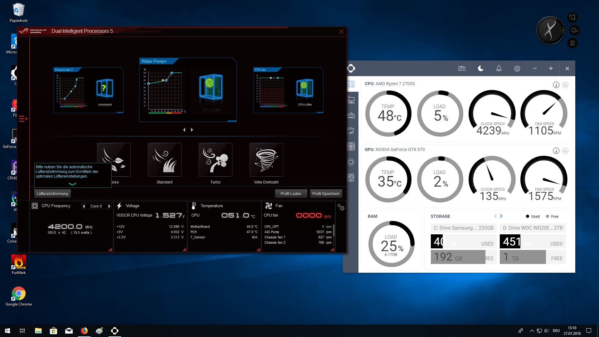

Habe Im IDLE Betrieb laut CAM Software 48°C CPU Temperatur , Wassertemperatur ist 36° C .
Habe mit CPU-Z nen Cpu Stresstest etwa 5 Minuten laufen lassen.Die CAM Anzeige bleibt bei 48°C , jedoch zeigt Asus Fan Xpert 4 bei Vollast 75°C CPU Temperatur an.
Sind das normale Temperaturen ? und scheinbar zeigt die CAM software nicht so genau an ?
Im Idle zeigen Cam und Asus Fan XPERT beide ~48°C

seh ich ja jetzt erst.. dödelt die Pumpe da mit 5k rpm rum? Jesus.. und laut der Anzeige liegt die Wassertemp auch schon über 40 Grad..

Aber 4,2 mit 1,5V?? Sehe ich das richtig?
Die Abwärme muss ja auch mal gekühlt werden. Hast du selbst übertaktet? Oder Auto OC Funktionen vom Board verwendet?
AMD empfiehlt ja nur max. 1,4V auf der CPU

sehe deine Temps auch nicht als schlimm an, die V auf der CPU würde ich als zu hoch sehen.
FANIN4 sieht auch lustig aus :D
wie sieht die Taktrate im Idle aus? durchgehend auf 4,2 Ghz?

Schau mal kurz ins BIOS, ob die Core Voltage ebenfalls auf 1,5V steht

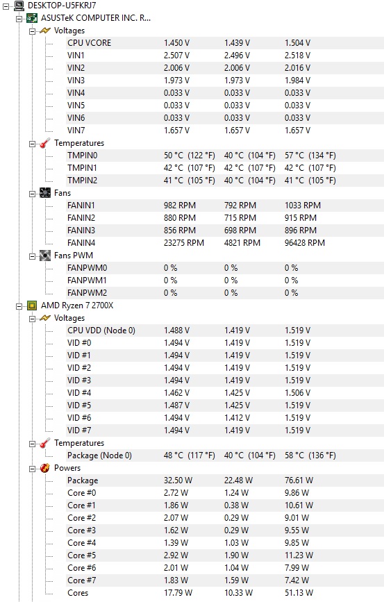

Scharf angebraten hast du deinen 2700X würd ich mal sagen...
Nicht nur der Nickname ist kriminell sondern auch die Vcore :smokin:

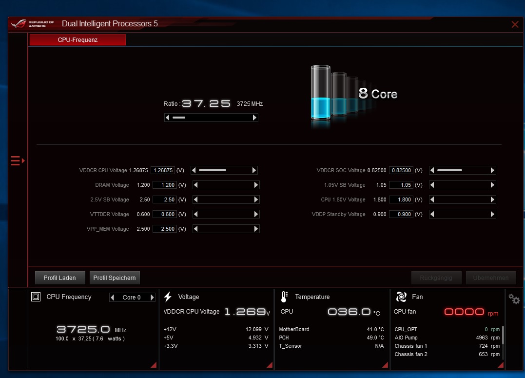

Habs nun erstmal runtergeregelt bekommen... mit der Asus Software , Habs auf 3725 MHZ und 1,25 V..

Hast du die Temps beobachtet? Erstes Bild bei 51° nun bei 36°!
Mehr Vcore auf der CPU steigert auch die Abwärme - es bringt fast nix, den 2700x permanent auf 4,2Ghz laufen zu lassen (außer höhere Temps und höheren Stromverbrauch)

Ja hab ich gesehen , wie gesagt ,das OC war garnicht beabsichtigt, hat die Asus software scheinbar gemacht .
