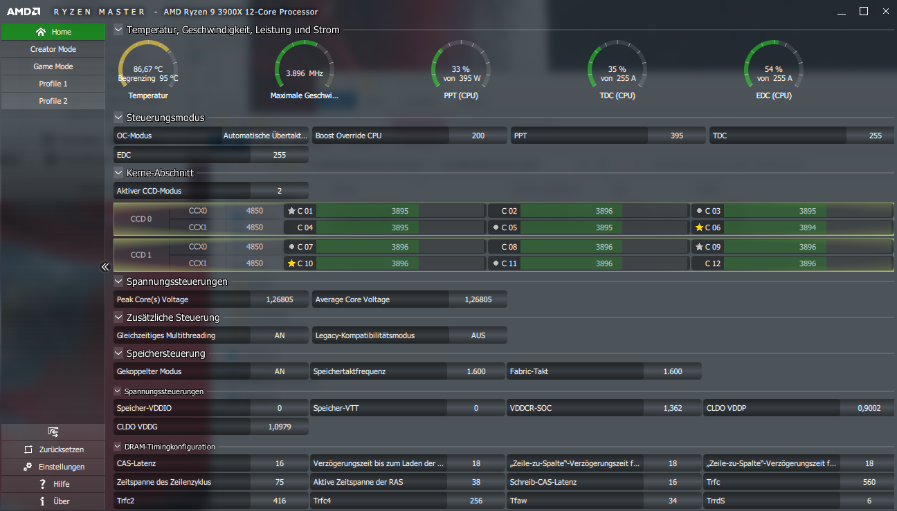

Interessant wird es bei den Cinebench R20 Testwerten. Mit den gennanten Änderungen erreiche ich eine Punktzahl von ca. 7000 Punkten und Ryzen Master zeigt mir eine 100% Auslastung der PPT an. Wenn ich Precision Boost Overdrive aktiviere werden PPT, TCP, EDC erhöht, jedoch erreiche ich einen schlechtere Punkzahl von ca. 6800 Punkten. Die Temparaturen sind bei den Tests bei ca. 70-80°C.
Ryzen Master zeigt mir außerdem eine durchschnittle Spannung von 1,36V an. Bei 100% Auslastung taktet die CPU auf ca. 3,95 GHz.

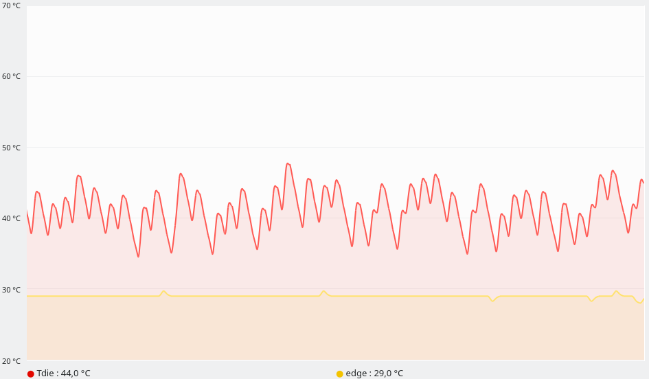

Hi ich habe einen 3900X 12 Kerne und 24 Threads, ich habe bis auf das Xmp Profil und Lüftereinstellungen Standardeinstellungen für die CPU im Bios. Bei mir ist es auch so, das im Idle die CPU-Temperatur (Rote Linie) immer wieder "Spikes" nach oben macht und das dabei die Temperatur relativ niedrig ist dass bei meinem Custom Wasserloop ein doch sehr großer Radiator verbaut ist der alles leise und Kühl hält. Diese Spikes sind überhaupt kein problem, aich nicht wenn diese in Richtung 60°C gehen. Solange natürlich unter Belastung oder Voller Belastung alles im Rahmen Bleibt - Da Taktet dann ja die CPU entsprechend der Thermischen Gegebenheiten vollautomatisch. Zumindest mit meinen Temperaturen sehe ich dann auch über 4Ghz bis die Wassertemperatur mit der Grafikkarte zusammen aufgeheitzt wird (Gelbe Linie). Das ist ganz normales verhalten. In meinem Laptop geht die CPU Temperatur auch bei Belastung dann richting 90°C - auch Ryzen 2500U also die Temperatur die du hast können die Cpus Problemloß ab und die Temperatur scheint auch nach meiner Erfahrung im normalen Rahmen zu sein.

Ich könnte mir vorstellen dass diese stark schwankende Temperaturen im Idle eben einige Irritiert, aber das ist auch ganz normales verhalten bei der 3000er Gen Ryzen.
