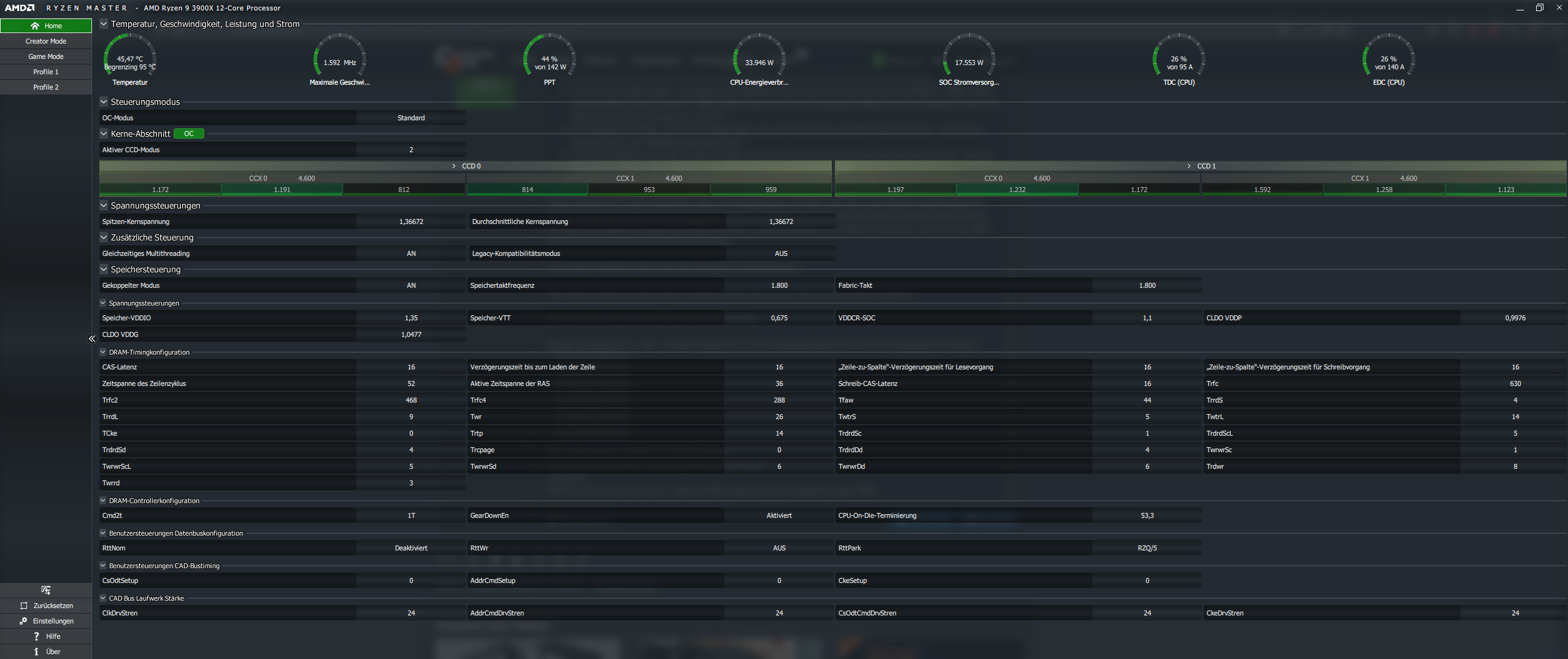

Wenn ich mich richtig erinnere hast du ja schon den RyzenMaster Tool benutzt und dich da zumindest etwas umgesehen, mich würde interessieren was da so für Schalter gesetzt sind und was da für Anzeigen sind. Das Tool ist ja durchaus darauf ausgelegt damit übertakten zu können und was ich bisher davon gesehen habe kann man mit einfachen klicks in dem Tool diverse Parameter umstellen lassen. Sodass die CPU Randale läuft und man wundert sich dann, dass man nen idle von 50-60°C hat wenn man nicht genau weiß was man gemacht hat. Ich weiß nicht genau wie dein Wissensstand in der hinsicht ist. Also da von dem Tool diverse Screenshots wären schon interessant. Ich meine das ist jetzt eben auch ein Schuss ins Blaue.
Also ich hab mir deinen Eingangspost nochmal angeschaut und nochmal etwas überschlagen.
Eine andere Variante wäre wohl das Kühlsystem aufzustocken?
Womöglich liege ich damit falsch? weitere Erfahrungen oder Tests können natürlich helfen.

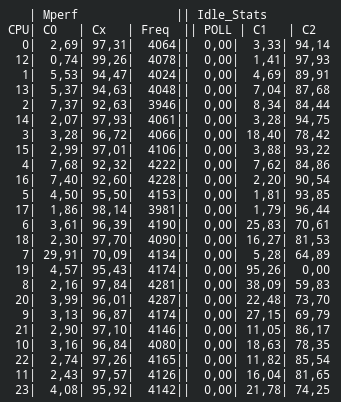

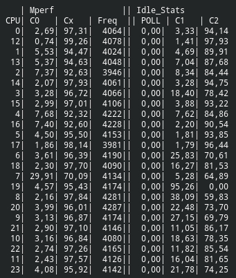

Mein Mainboard: Asrock X370 Professional Gaming
Meine Frequenzen im "Idle" (offene Programme: Firefox/Spotify/Steam/Discord/Terminal/jack/non Mixer) :
CPU: AMD Ryzen 9 3900X 12-Core Processor
(Das sieht so aus weil es aus dem Terminal kopiert ist)

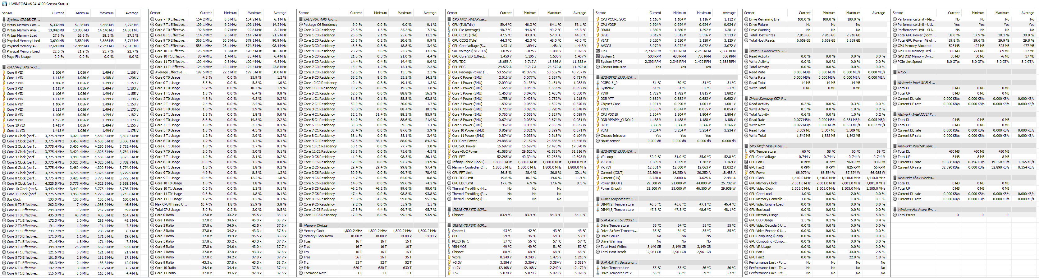

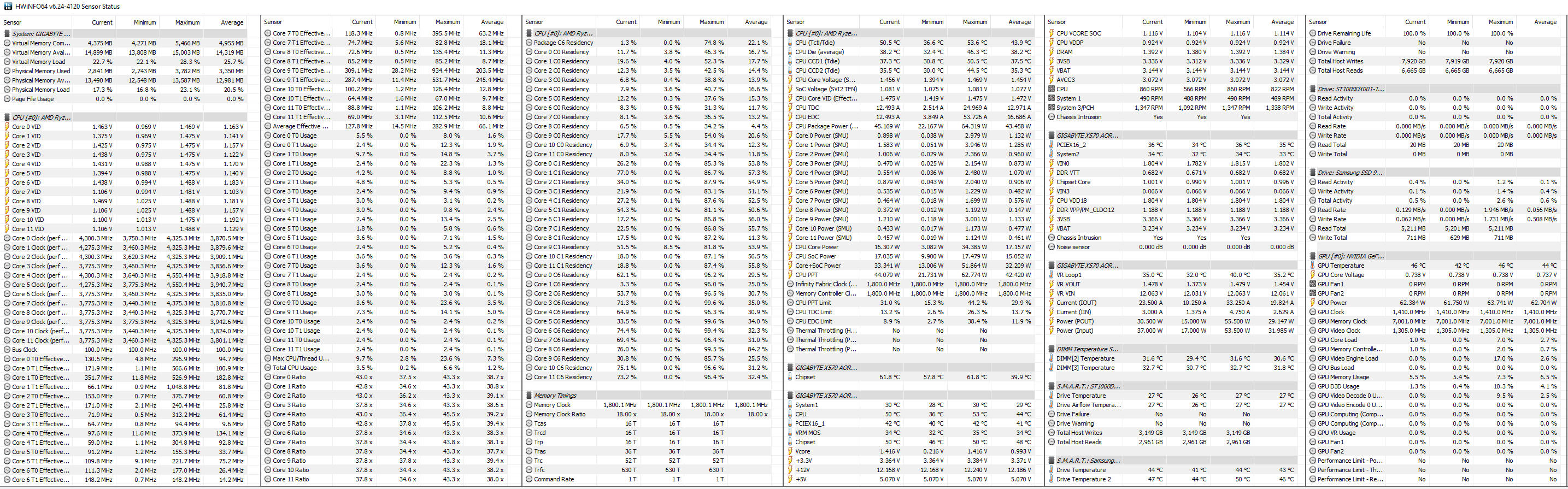

Neuer Tag, Neues Glück?
Hab diesmal das Frontpanel rausgenommen und wirklich ALLES geschlossen.
Ohne HWinfo64 ca. 25W Verbrauch
Frontpanel draußen - Idle
Frontpanel drin - Idle
Durch kurzes Browsen in Firefox (1 Tab) ohne andere Programme aufzuhaben, ist die CPU-Temparatur wieder auf 40°C und der Chipset auf 68°C.
PBO ist auch wieder auf Auto. Hatte im BIOS eigentlich nix umgestellt außer XMP.Alexander2 schrieb:Ja tatsächlich, ich habe mir ein Video Bios Tour sozusagen angeschaut zu dem Bios es hat darin kein simples Load Defaults - ich habe da auch keins gesehen. Jedenfalls nach meiner Erfahrung gibt es sonst einmal omptimised und einmal ohne und das optimised dreht gerne schon an Spannungen/taktschraube also gewissen Features die die Kiste dann schon evtl. heiß laufen lassen. Das hängt natürlich auch vom board und hersteller ab.

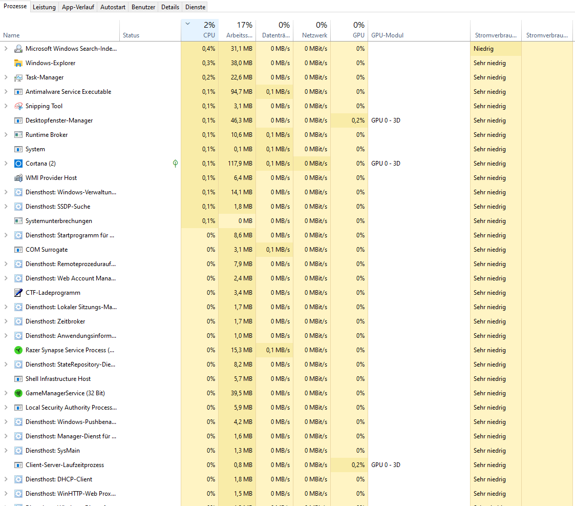

Tonks schrieb:Zeig doch mal einen Screenshot vom den Prozessen im Task-Manager bitte.

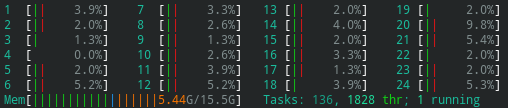

Bei mir schaut die Auslastung mit Firefox und Twitch drinnen am laufen (Softwaredecodierung) Spotify, Discord, Krita, Steam, Systemmonitor und terminal mit Htop so aus
So gesehen wirkt die Auslastung die bei dir gezeigt wird doch sehr hoch aus für "nix" :-) aber ist ja Linux hier ich weiß nicht wie das bei Windows "normal" wäre

Edit: Im Taskmanager sehen deine %e besser aus :-) was auch immer Hwinfo da zeigt (evtl. relativ zum effektiven Takt statt zum machbaren?)

Razer Synapse kann auch verhindern, dass die CPU heruntertaktet: Razer Synapse is causing high voltages and constant boost in idle on my 3600X.
Andere Kandidaten sind noch UPlay und Geforce Experience
Die CPU Auslastungskurven zeigen kleine Spikes alle 10s auf allen Cores. Das würde ich versuchen wegzubekommen.

Die Spikes kommen nur, wenn ich den Taskmanager starte. Wenn der erstmal läuft kommen keine mehr.Nolag schrieb:Razer Synapse kann auch verhindern, dass die CPU heruntertaktet: Razer Synapse is causing high voltages and constant boost in idle on my 3600X.
