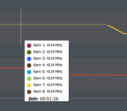

Interessant ist auch wie die CPU im Idle taktet. Es ist z.B. von der Corsair iCUE RGB Software bekannt, dass sie das Heruntertakten der CPU im Idle verhindern kann.MauCon schrieb:Ryzen Master zeigt mir außerdem eine durchschnittle Spannung von 1,36V an. Bei 100% Auslastung taktet die CPU auf ca. 3,95 GHz.

Die Wassertemparatur ist bei 36°C im Idle.0-8-15 User schrieb:Wie hoch ist die Wassertemperatur? Die CPU Temperatur liest du im Ryzen Master ab?
Ich lese die Temperaturen mit Ryzen Master und NXZT Cam aus.

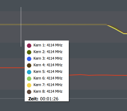

Ich habe den Radiator oben im Gehäuse als Exhaust drinne. Meinst du er wäre an der Front als Intake besser dran?0-8-15 User schrieb:Also, dann liegen die hohen Temperaturen einfach daran, dass dein Radiator nicht ausreichend Frischluft bekommt.
Erstaunlich ist auch das die CPU im Idle auf ca. 4,2 GHz taktet und im CBR20 auf 4,0 Ghz

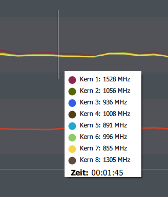

Burfi
- Aug. 2008
- 2.326
Dann hast du definitiv ein Problem mit deinen Einstellungen. Die Position vom Radiator ist OK, solange du vorne oben einen Intake Lüfter hast.MauCon schrieb:Erstaunlich ist auch das die CPU im Idle auf ca. 4,2 GHz taktet und im CBR20 auf 4,0 Ghz
Der Ryzen sollte im Idle runtertakten - hier liegt der Hund begraben warum deine CPU so warm ist.
Laut Ryzen Master taktet meine im idle bei allen Kernen auf unterschiedlichen aber niedrigen Frequenzen zwischen 1000 und 1500 MHz.
(du musst das übrigens mit Ryzen Master prüfen und keinem anderen Tool)
Idle:
Cinebench 20 (4765 Punkte - gerade eben ausgeführt):
