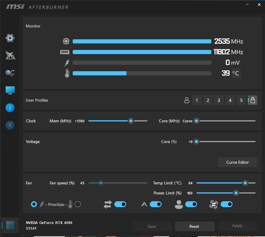

Ich hab es leider noch nicht geschafft mich in das Thema "Grafikkarte auf 300w limitieren" einzulesen und frage mich, ob es evtl schon damit getan ist ein entsprechendes tool (afterburner?) zu installieren und nen slider auf den richtigen Wert zu ziehen. Oder hab ich nen Marathon vor mir bei dem ich diverse Werte minimal verändere, stundenlang auf Stabilität überprüfe und dann den nächsten Schritt teste?
ja. einfach das Power Limit reduzieren, um den passenden takt/spannung kümmert sich die karte selber.
undervolting erfordert mehr arbeit, aber auch nicht in dem von dir beschriebenen maße, außer vllt im absoluten grenzbereich.
Ich denke du würdest bestimmt die Lüfter über den CPU Kühler geschoben bekommen und mit den fingern gehalten bis du die Schrauben von oben durch das Gitter schraubst. So siehts bei mir im Pure Base 600 aus (wer findet den Fehler?) :
Zum Thema Power Limit:
Einfach das Power Limit z.b. 75% einstellen (ist wohl der Sweetspot) und falls du auf die gleiche Leistung wie bei Stock haben willst, dann noch den Mem clock etwas nach oben ziehen. Hierbei muss man aber wieder die Stabilität testen. Aber ich denke +700-1000 machen die meisten Karten mit. (siehe Overclocking Undervolting Thread, und der Beweis)

@Deathangel008 korrekt, war ganz schönes Gefummel den zu drehen ohne den CPU Kühler zu entfernen, aber es hat geklappt.
solange es funktioniert und leise ist bin ich zufrieden :p
