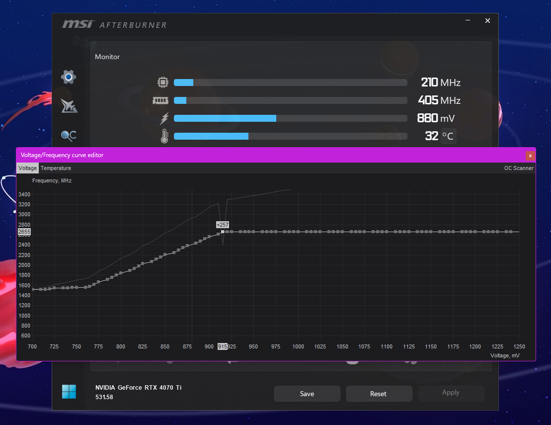

Meine Asus TUF 4070 Ti non-oc betreibe ich nach wie vor mit 915mV bei 2655, was ok ist. Bei der Chip Lotterie hatte ich nicht so viel Glück dieses Mal. Spulenfiepen wurde dadurch auch weniger, was ein netter Nebeneffekt ist.

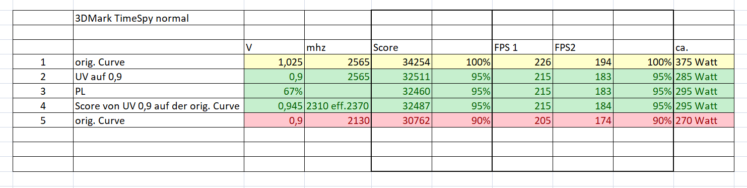

So , für Dich hab ich jetzt mit einer anderen Karte 3DMark gemacht, aktuell stehen mir 2 zur Verfügung , die sich komplett bestätigen.
Bei Furmark hast Du insofern Recht , dass man anhand der FPS das schwer rauslesen kann. Dafür kann man sehr schön den Verbrauch rauslesen, bei 3DMark ist das schwieriger.
Man sieht eindeutig , dass sich der ganze Curveaufwand bei der 4090 nicht lohnt, wie HISN schon im ersten Post gesagt hat, PL Slider regelt
Im Prinzip hab ich also meine FPS limiter auf 140 FPS (wegen Monitor Sync) und bei Bedarf nehm ich noch PL dazu um die Effizienz zu steigern.
Du scheinst ja eine 4070ti zu haben , ist das Verhalten da gleich , das heisst verlierst Du da auch Leistung , sobald Du Spannung bei gleichem Takt runtersenkst ?
Ich krieg eine 4070ti erst in 1-2 Wochen zum testen, dann mach ich mal die gleichen Tests damit.
Gortha schrieb:. Es ist bei 2250 MHz nicht möglich die selben FPS wie unter 2550 MHz zu bekommen.
Wie Du ja sehen kannst doch , 2310 (Karte taktet dann auf 2370 zu den 2565 bei UV 0,9 ) : Punkt 2 und 4 in der Exceltabelle , das resultiert aus dem internen Clock, den die 4090 runter fährt sobald Du von der originalen Curve abweichst.
