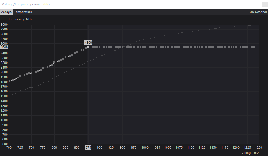

Heute konnte ich meine Gigabyte RTX 4090 Aorus Master mal dem Undervolting unterziehen. Für mich ist das Thema komplett neu, daher bin ich für Optimierungshinweise sehr dankbar.
Mittels Afterburner habe ich +325MHz eingestellt und dann die Curve bei 0.875V@2550MHz geglättet und im

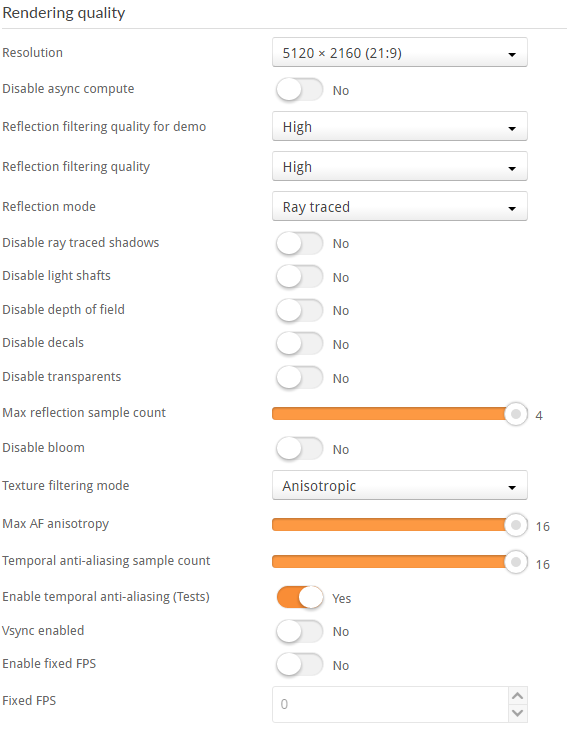

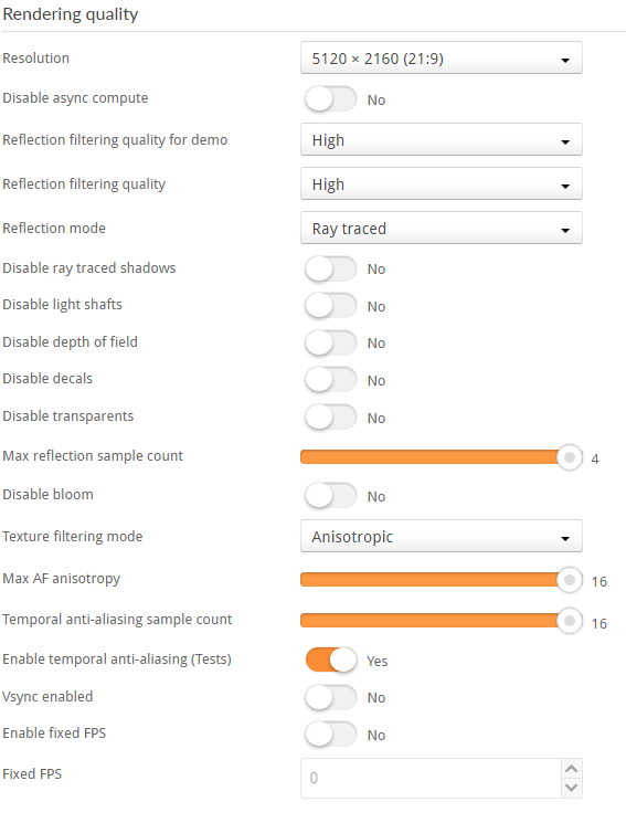

Die Leistungsaufnahme (GPU Power) habe ich mir beim Benchen auf meinem Streamdeck anzeigen lassen. Das sind die grob am häufigsten gesehenen unteren/mittleren Werte + Maximum. (±5 W)
Die Einstellungen für den "Port Royale custom run" sind angehangen. "Überstanden" bedeutet hier min. 2 runs direkt hintereinander (loop) ohne crash-to-desktop im ersten Versuch. Nutze ich persönlich für mich nun als Indikator ob es offensichtlich instabil ist. TimeSpy-Extreme ist in allen Fällen auf Anhieb durchgelaufen.

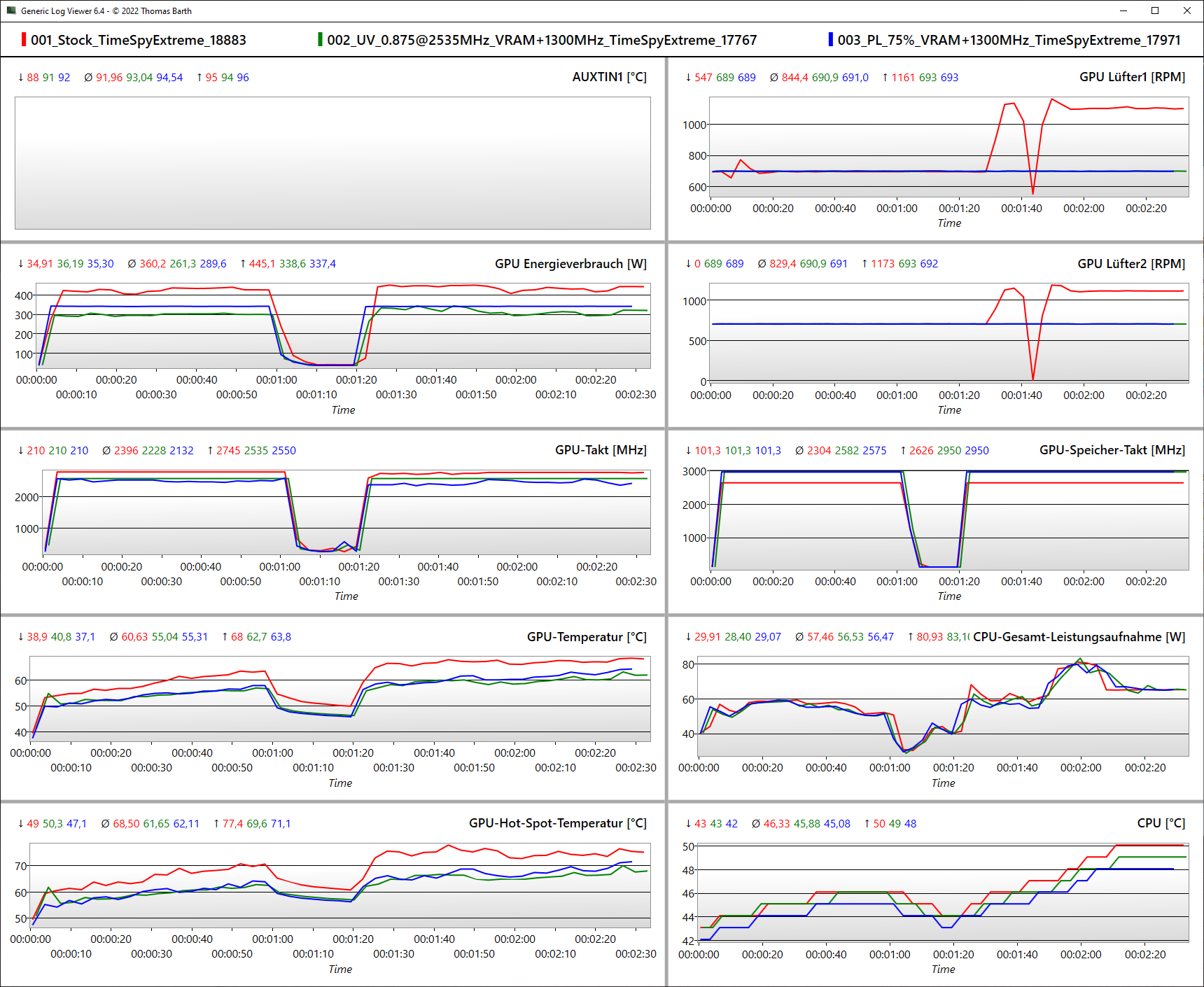

Hier mal saubere Messungen aus dem Timespy Grafiktest 1 + 2, den CPU Test habe ich deaktiviert:
Anhand des Energieverbrauchs sieht man ja recht deutlich, dass der max. Wert bei der PL und UV Messung sehr nah beisammen liegen. Der Average jedoch ein Delta von ca. 30 Watt zeigt. Wie du siehst liegen die Daten auch schön übereinander (nach dem zurechtschneiden). Welche ist nun die sparsamere Karte?
Das UV Profil war im Port Royale ebenfalls stabil. Verwende nun 0,875V@2530MHz und +1300MHz VRAM
@Youngtimer Danke für den Tipp mit dem Heaven Bench, höher habe ich mich mit dem VRAM aber nicht getraut :rolleyes:
Die Curve passt so oder setze ich die Punkte vor 0,875V wieder auf Stock?

@azrael17 Das sind ja mega Auswertungen. Spannend! Bestätigt aber auch das beide Methoden gut funktionieren.
Bei der Kurve hast du einen heftigen OC von +300mhz. Wenn das stabil läuft, kannst du das natürlich gerne so nutzen. Aber nicht alles Anwendungen funktionieren mit dem fixen Takt. Als extrem Szenario nutze ich gerne Quake 2 RTX, kannst du hier kostenlos laden https://www.nvidia.com/de-de/geforce/campaigns/quake-II-rtx/
Durch das Vulkan Pathtracing wird die Grafikkarte extrem gefordert, ist auch so gedacht bzw. von Nvidia unterstützt. Da wirst du schnell sehen ob die Taktraten tatsächlich stabil sind.
Ich begrenze halt nur das Powerlimit, oben an der blauen Flatline in deinem Diagramm gut zu sehen. Bei wenig Last dreht meine 4090 dann auch mal bis auf 3 GHz, dann freut sich das Nerd Herz in mir immer etwas ;)
