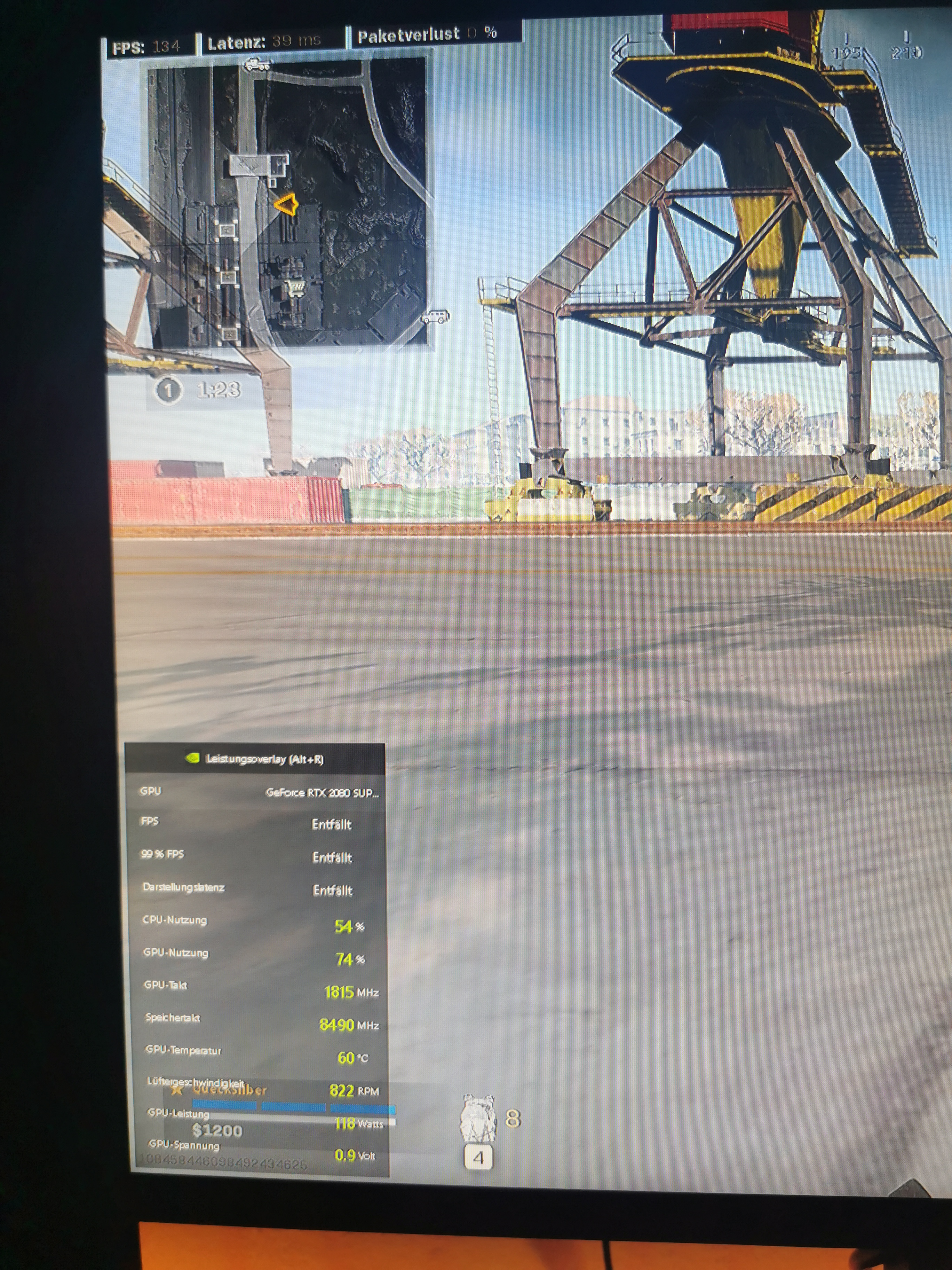

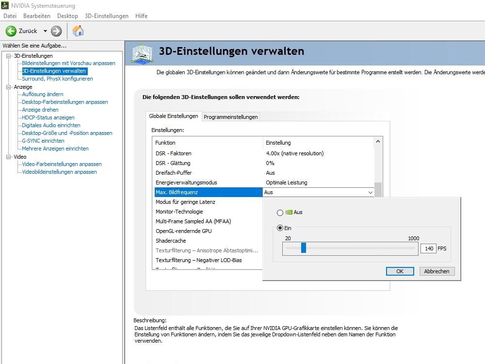

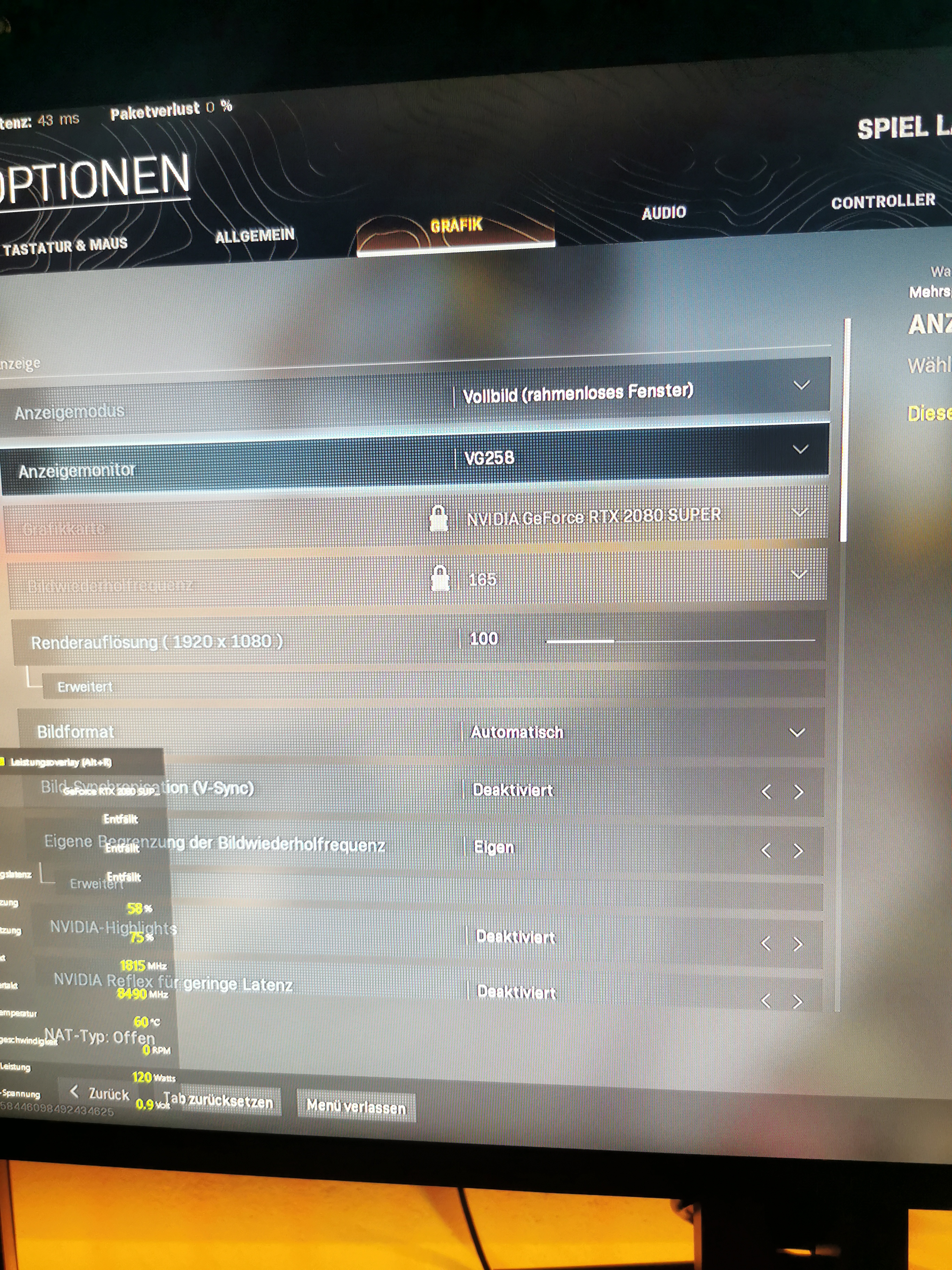

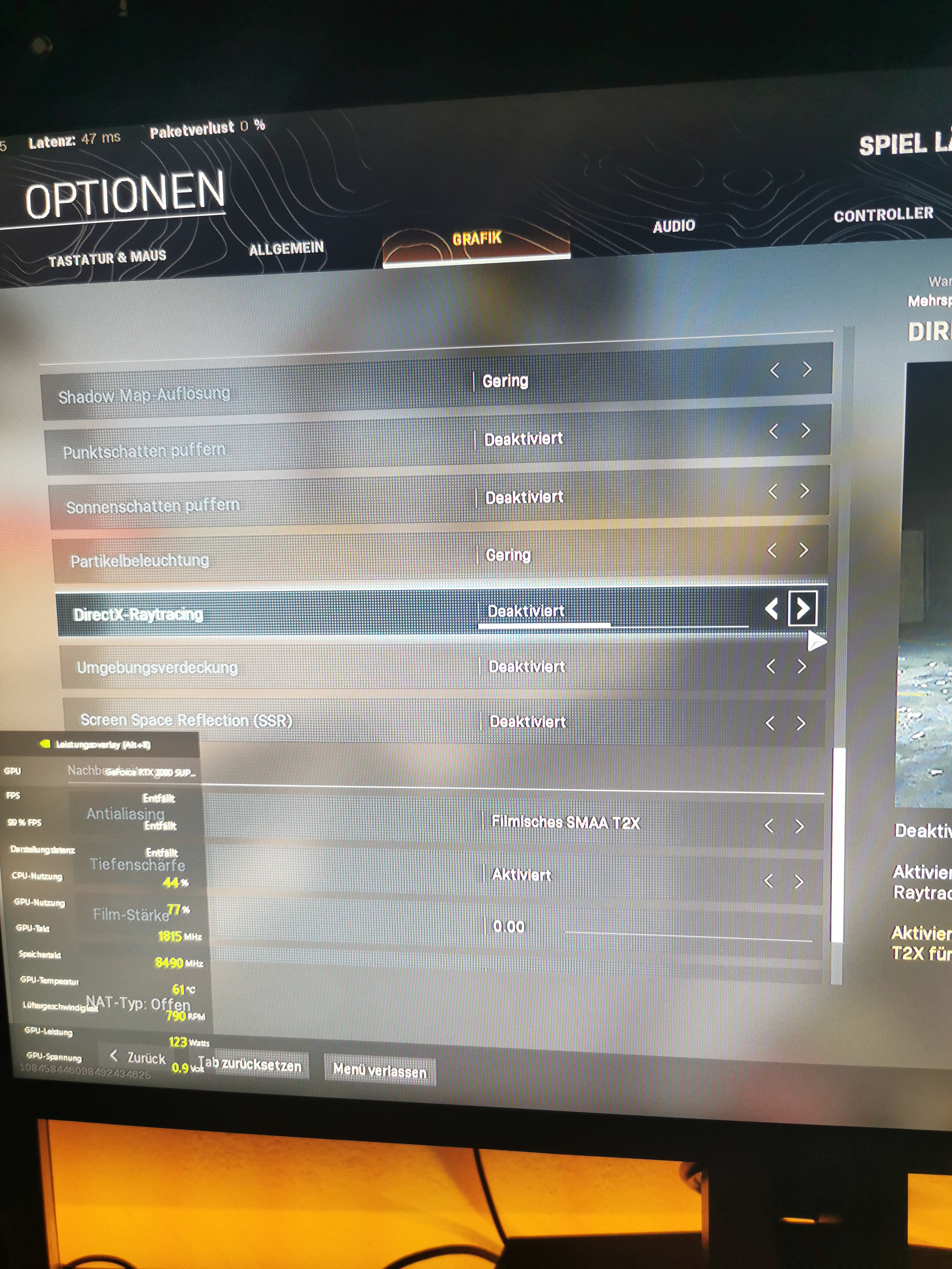

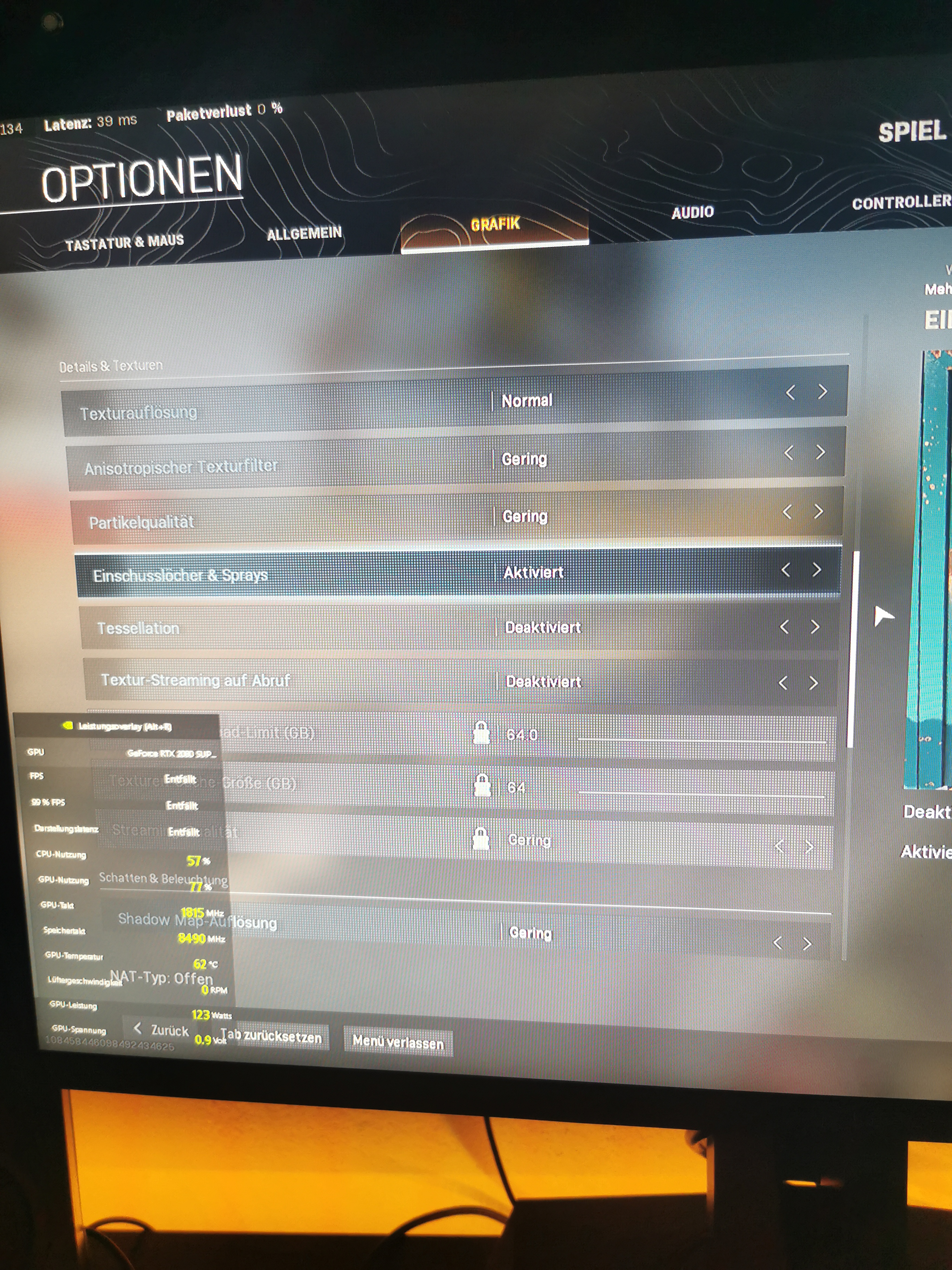

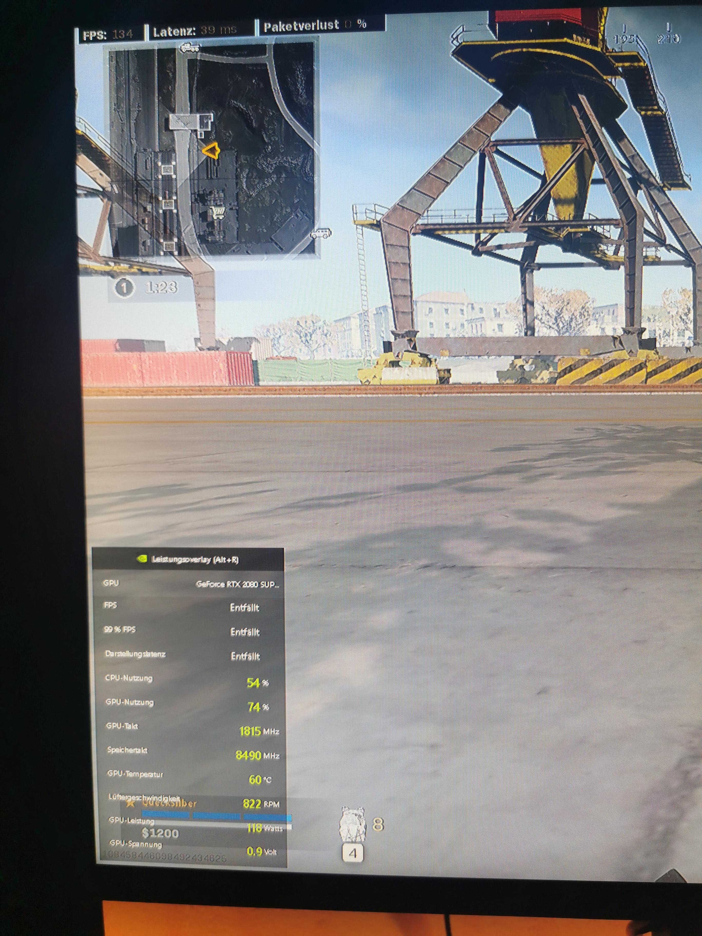

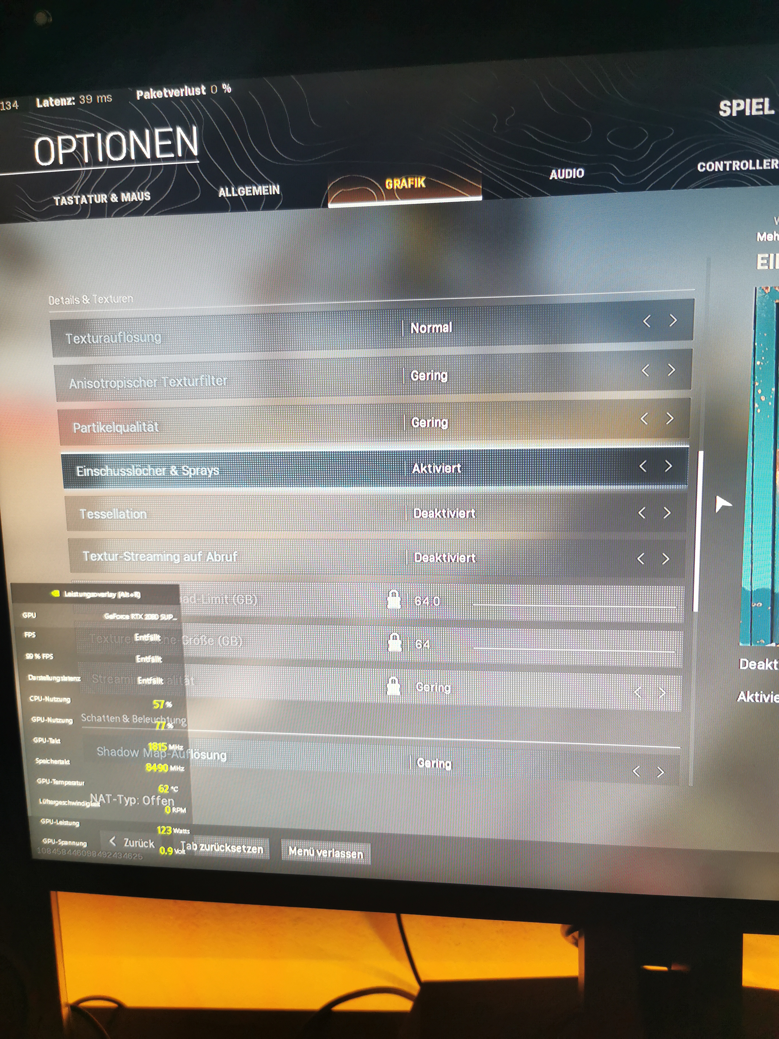

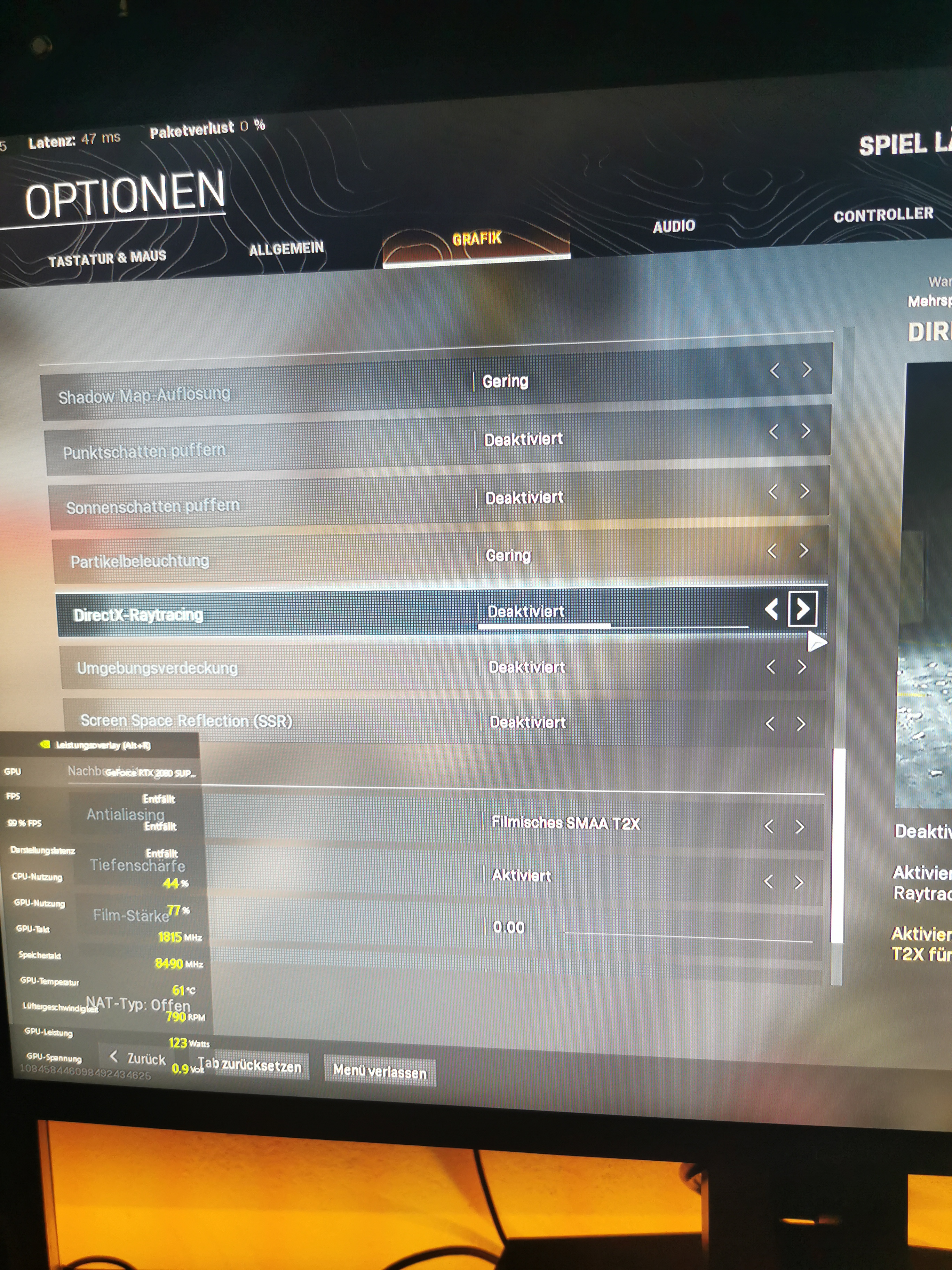

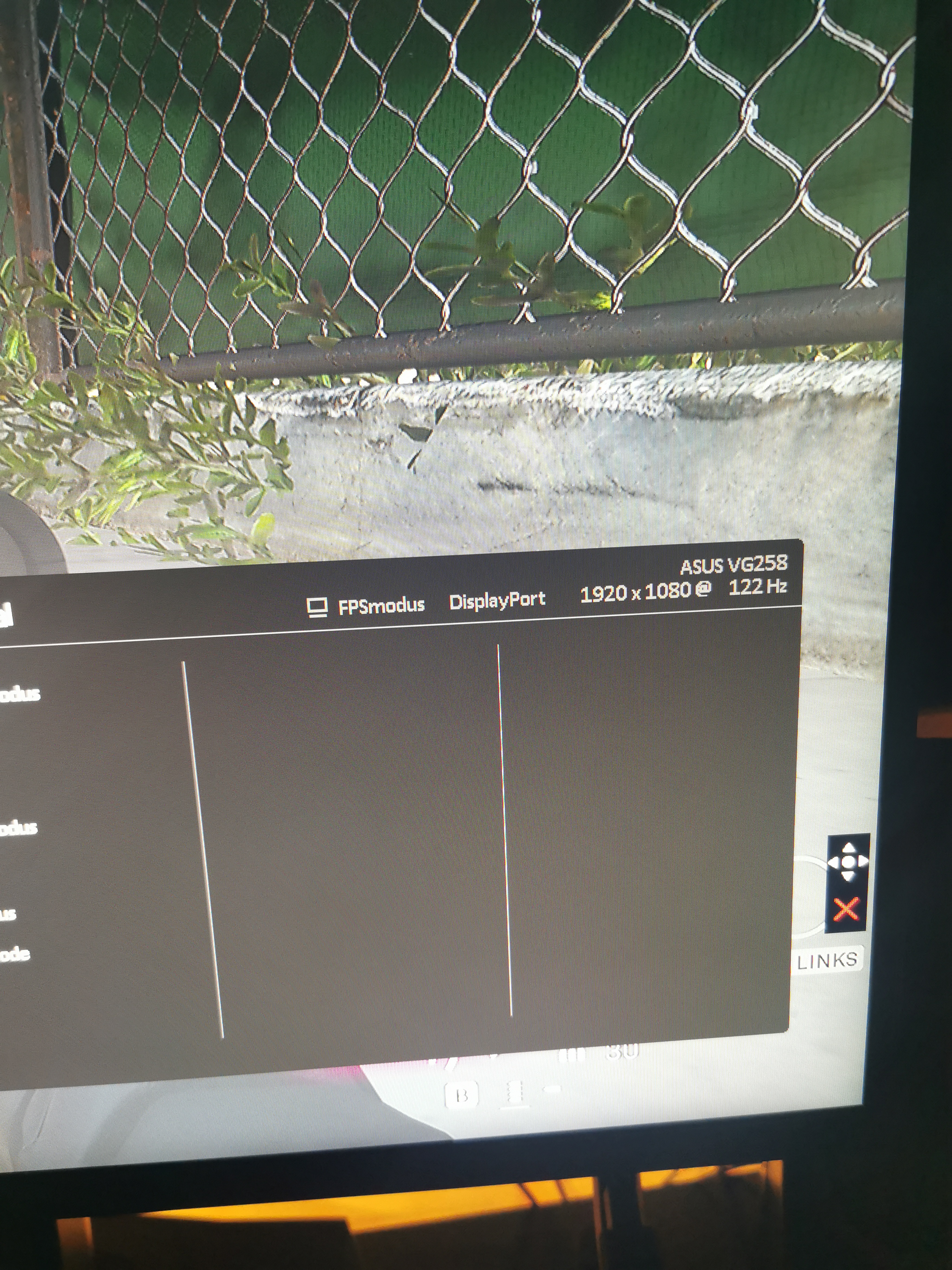

Hier nen Beispiel nochmal.. 134 fps.. Und der nutzt nicht alles an Leistung...jo danke den habe ich jetzt auf 141 gesetzt.. Beste Lösung fĂŒr alles
Habe die settings jetzt noch hochgeladen... Und wie der Monitor die hz live anzeigt.. 90..122.135..144..141...usw.. Auch da schwankt er.. Obwohl ich mich nicht Umschau

Pfui, ist das ein GeFurz Experience Overlay ? :D Da hĂ€tte ich Angst, daß irgendwelche Settings verstellt sind. :grr:
Im Spiel und im Treiber V-Sync aus sowie am Monitor ELMB aus und kein Tearing ? Dann ist G-Sync endlich an.
Wenn du noch weniger Frameschwankungen willst dann einfach auf 120FPS begrenzen oder PC ĂŒbertakten. :evillol:

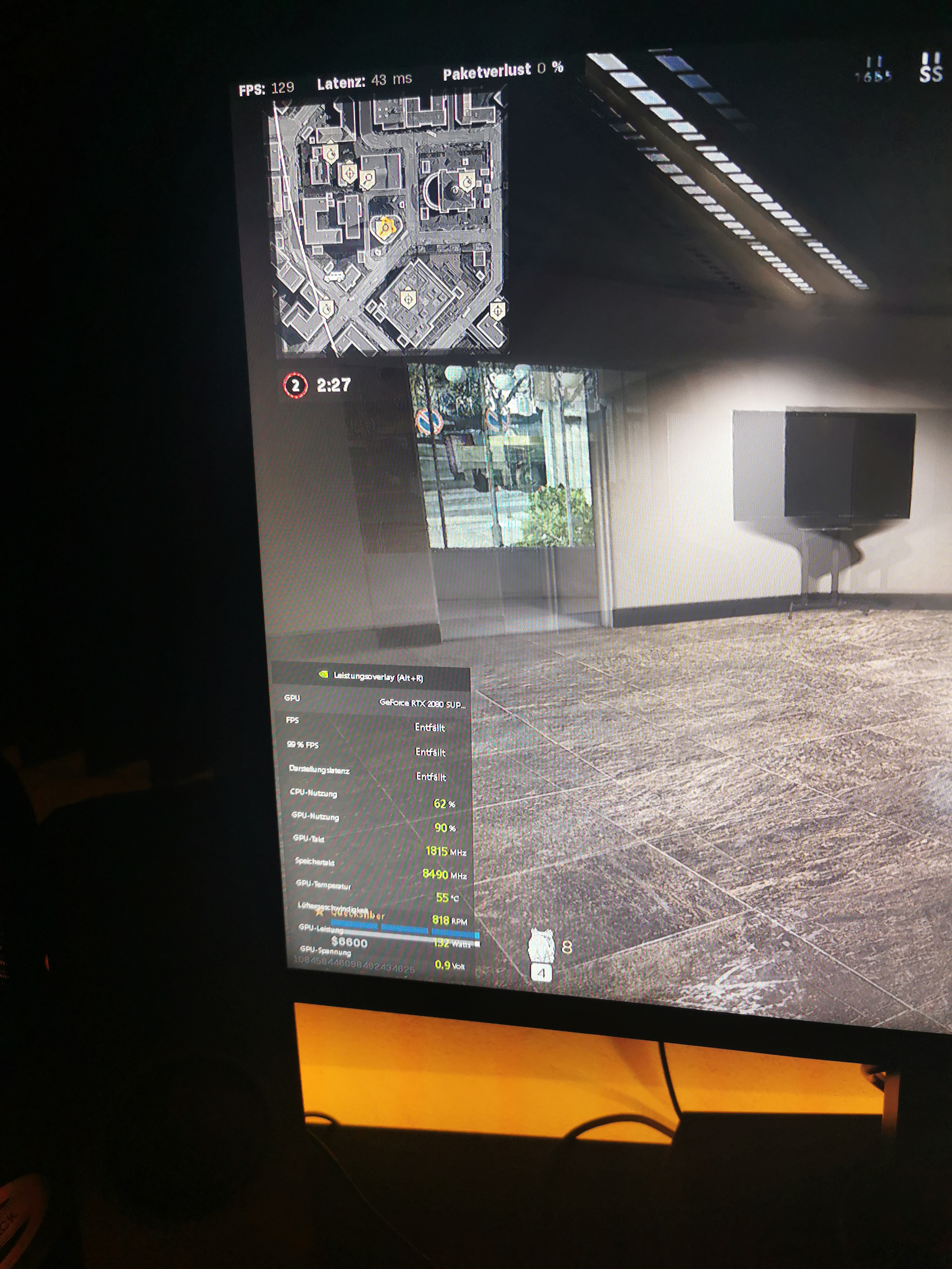

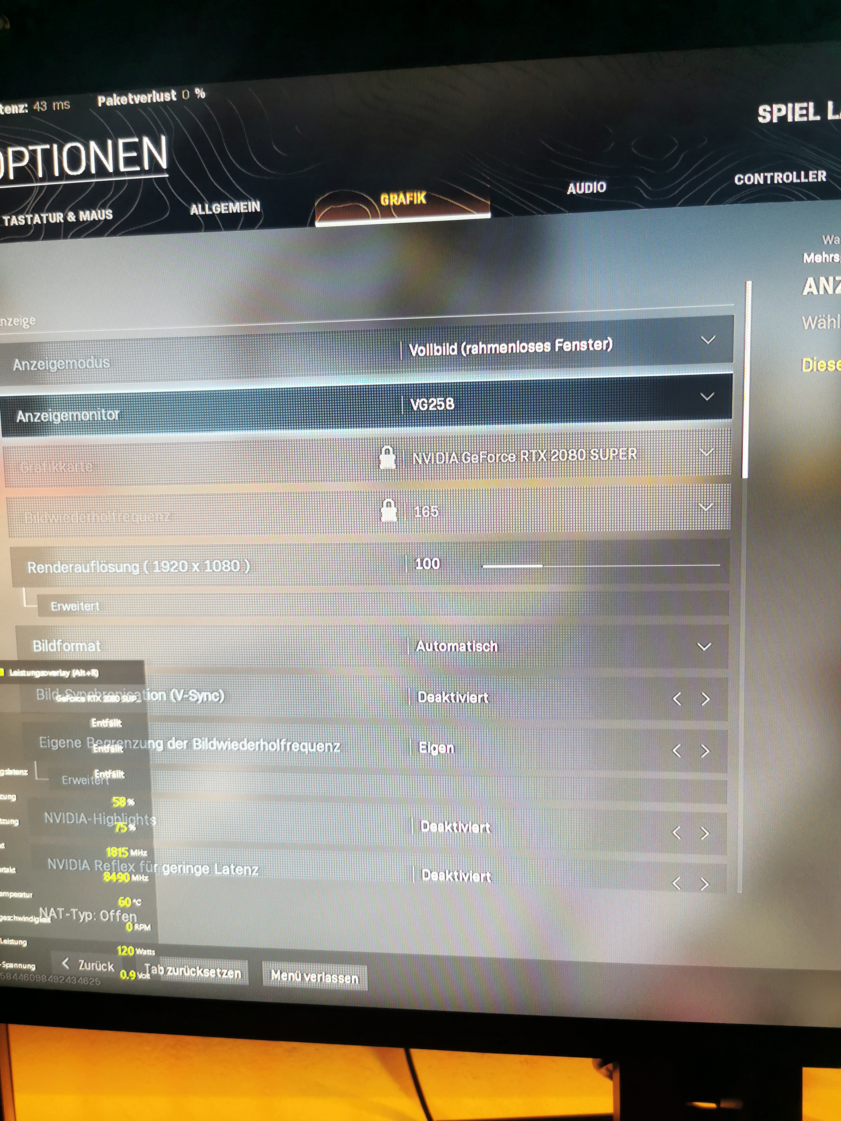

129 fps.. Obwohl nicht alles benutzt wird.. (obs lÀuft jetzt noch zum test)
