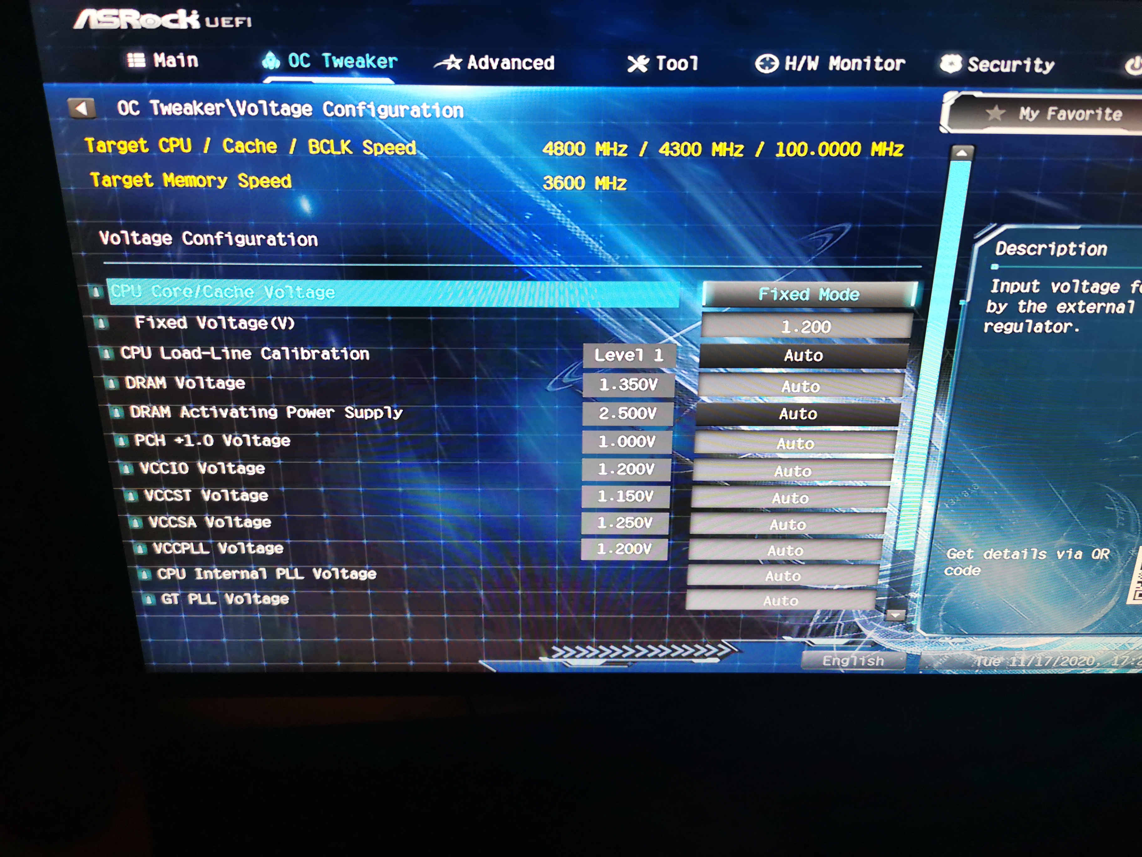

Ein Mindestmaß an Vdroop (jetzt fragst du wahrscheinlich gleich, was das ist) ist wichtig für die CPU. LLC 1 verhindert den Vdroop komplett, was dazu führt, dass die Spannungsspitzen zu weit oben sind. Das ist auf Dauer schädlich für die CPU.
Oder meintest du den AVX Offset? Wenn da ein Offset von -2 oder -3 gesetzt ist, dann läuft deine CPU beim Zocken mit 4,6 bzw 4,5Ghz.
Das möchtest du wahrscheinlich nicht. Deshalb muss der AVX Offset auf Auto (das bedeutet 0).
Wenn deine Vcore angepasst war mit einem AVX Offset von -2 oder -3, dann wird die Vcore nicht reiche, wenn du den AVX Offset auf 0 setzt, deshalb muss dann die Vcore höher.
Da ich, du aber anscheinend auch nicht, weiß, was bei dir überhaupt eingestellt ist, sind das alles nur Mutmaßungen.

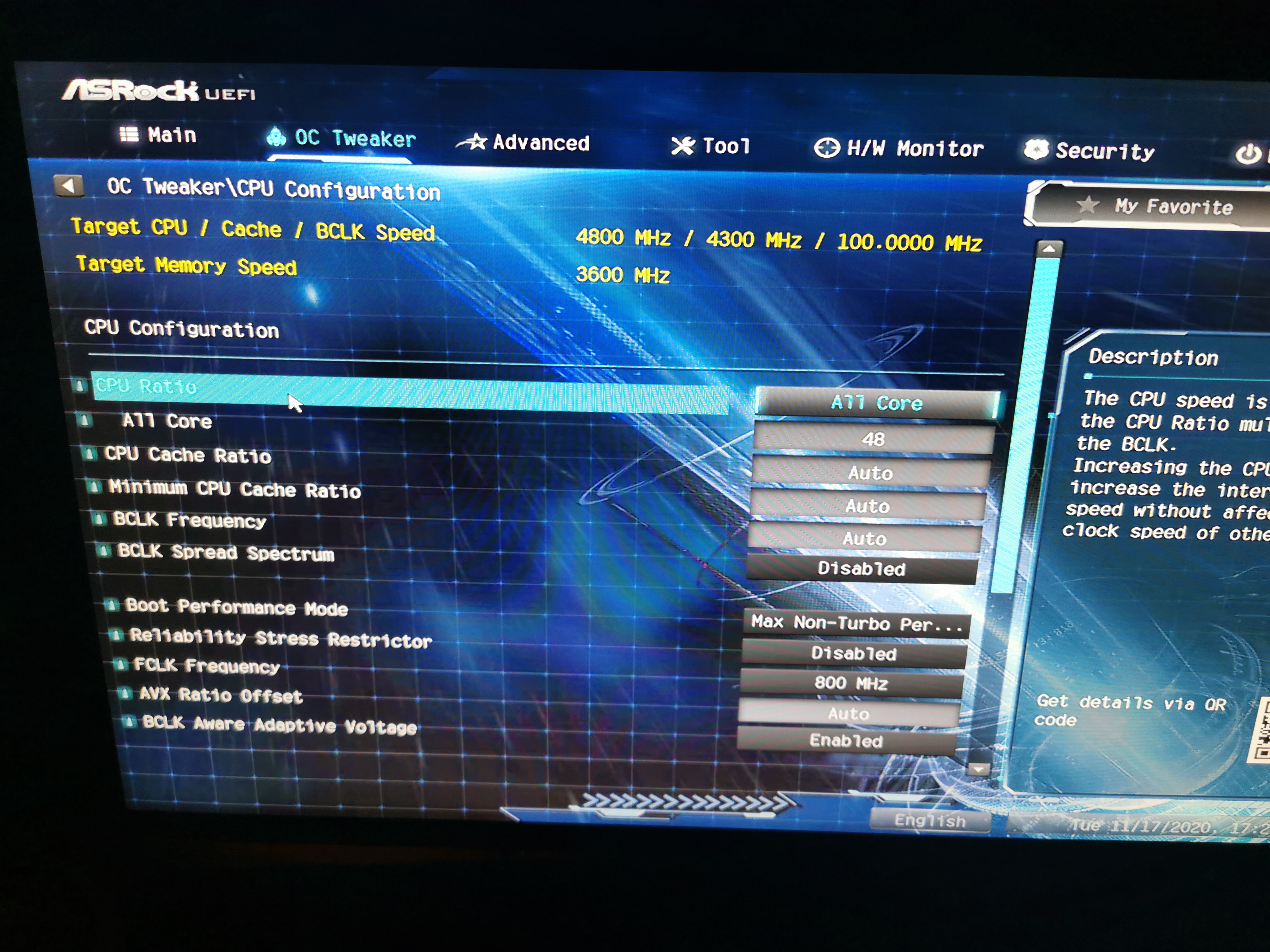

Mache bitte folgendes. Nimm einen USB-Stick, führe ihn in einen freien USB-Steckplatz ein. Begib dich ins Bios, gehe direkt dort hin.
Mach je ein Bild (F12 drücken) von der CPU Config und von den Spannungseinstellungen (VCore, LLC).
Poste beide Bilder hier.

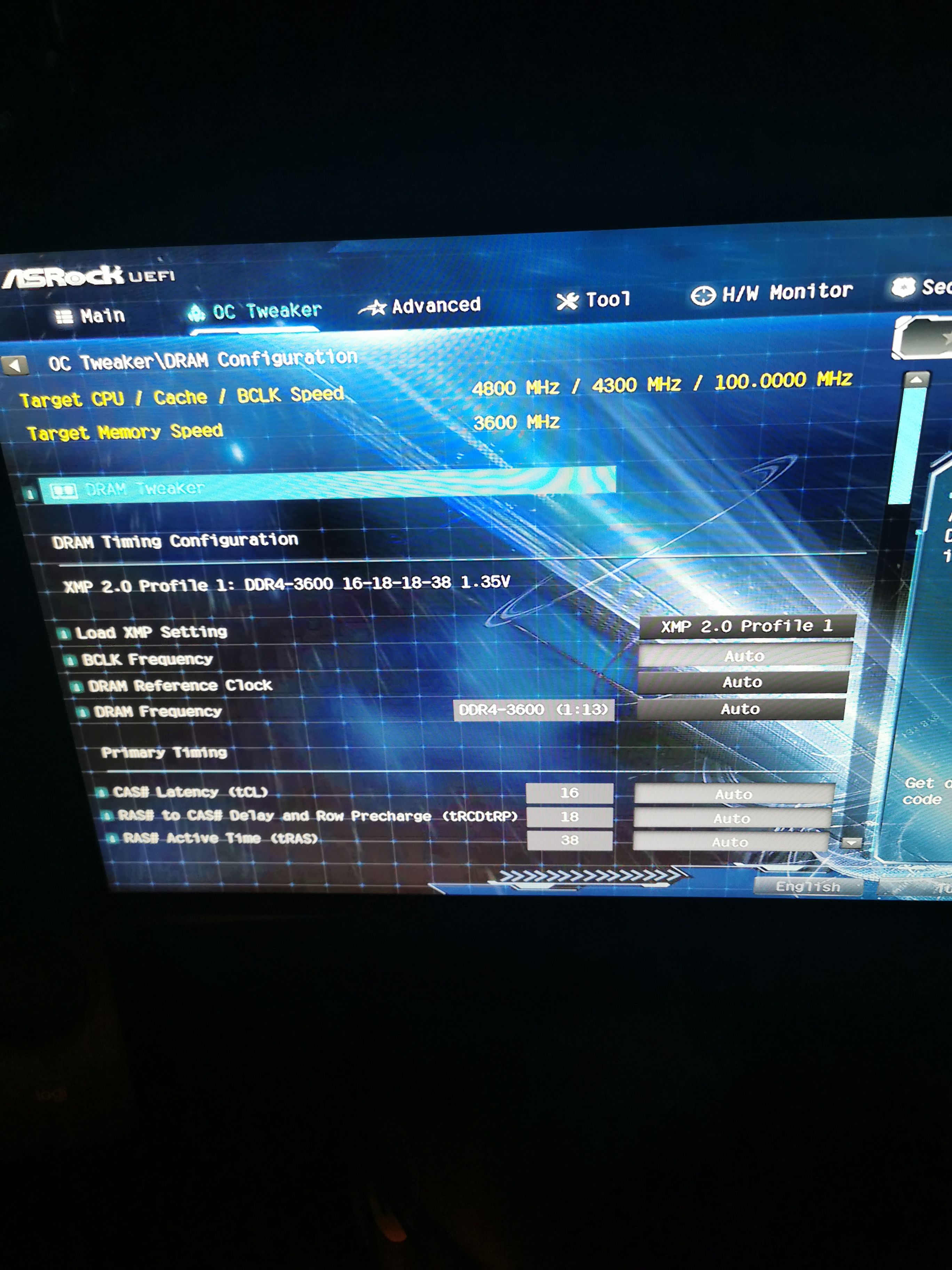

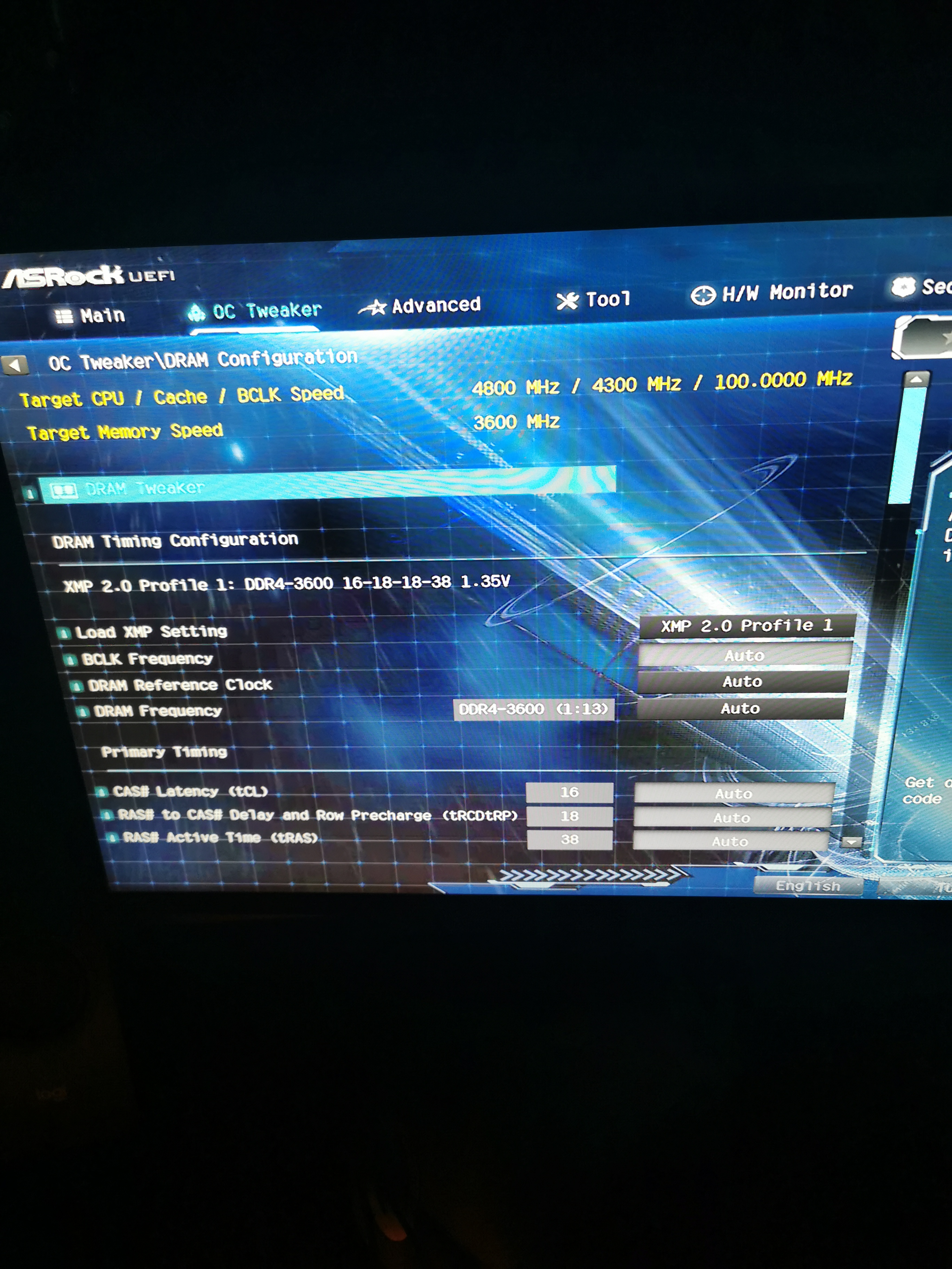

So hier die Bilder vom BIOS
Du hast ja 3600er Ram, 16-18, das sind keine B-Dies. Für das Board is 3600 mit 2x16 schon gut. Kannst so laufen lassen. Rest auch.
Ach Mist hatte mich geirrt 😅... Also alles gut? Habe den CPU Cache jetzt auf 45 gestellt.. Vorher war es ja Auto
Zu den fix mode.. Besser was anderes einstellen nicht das er immer auf 4800 läuft?
Fixed oder Offset is egal. Die CPU taktet trotzdem runter und im Idleverbrauch macht es 1-2 Watt aus, is vernachlässigbar.

War das overclocking evtl falsch?.. Habe einfach all core 48.. Und Spannung mit fix mode 1.2 eingestellt 😅🙈
Ja genauso macht man das.

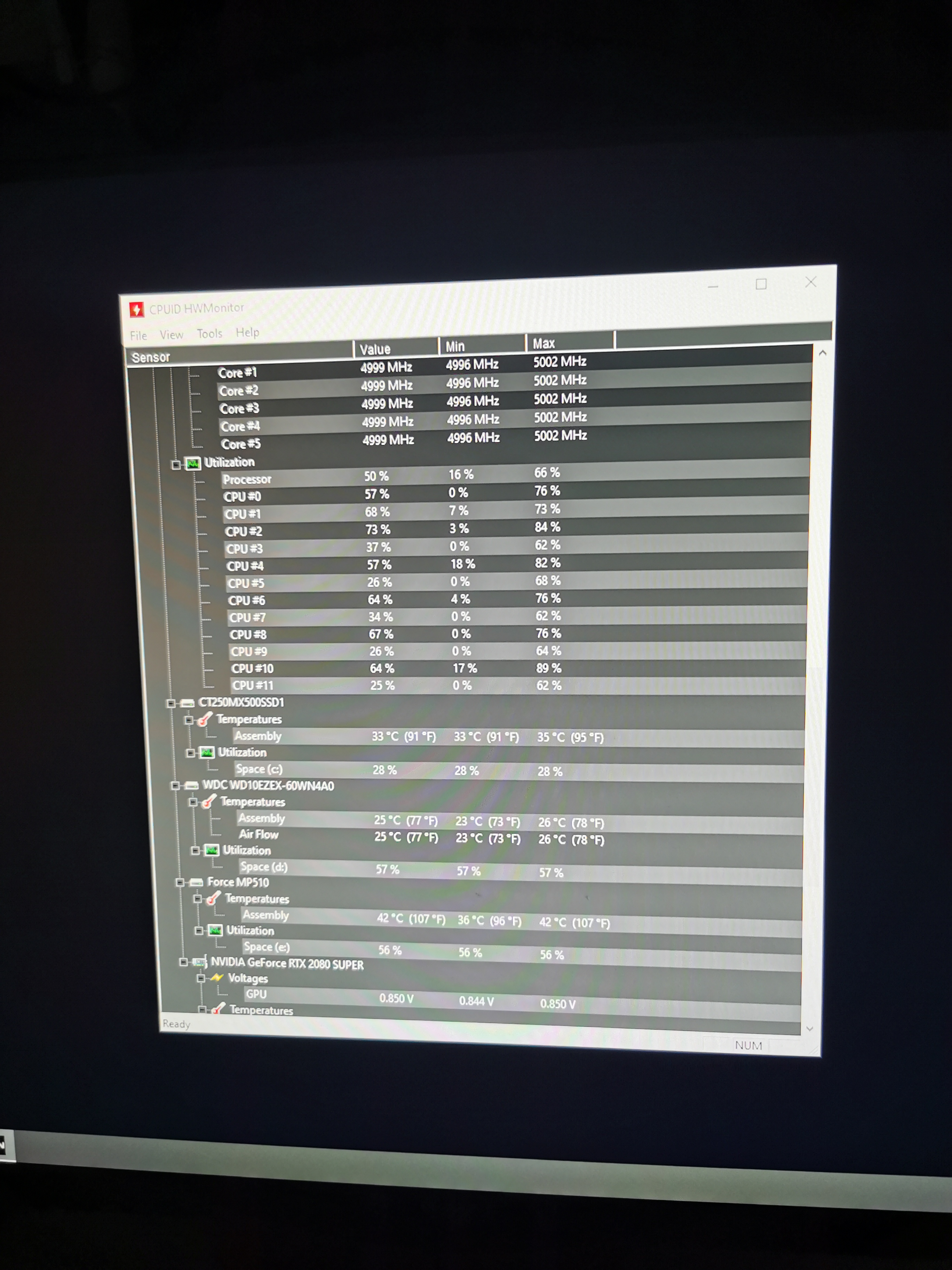

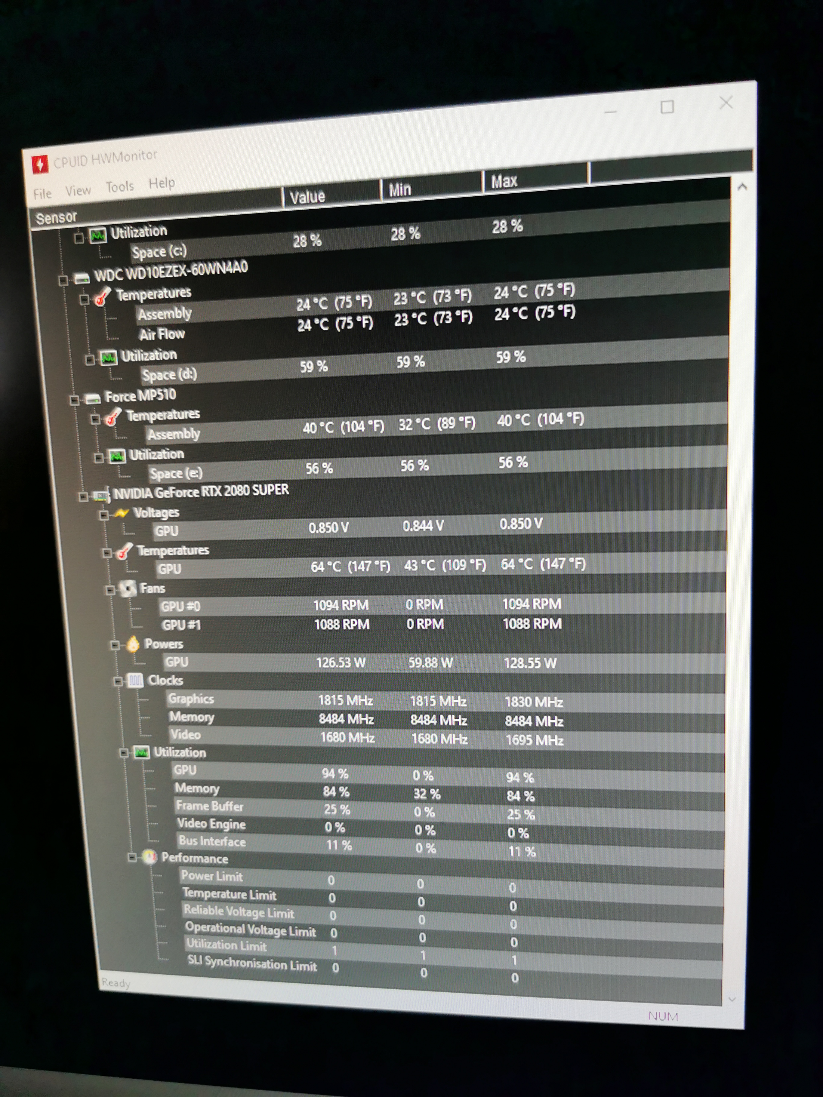

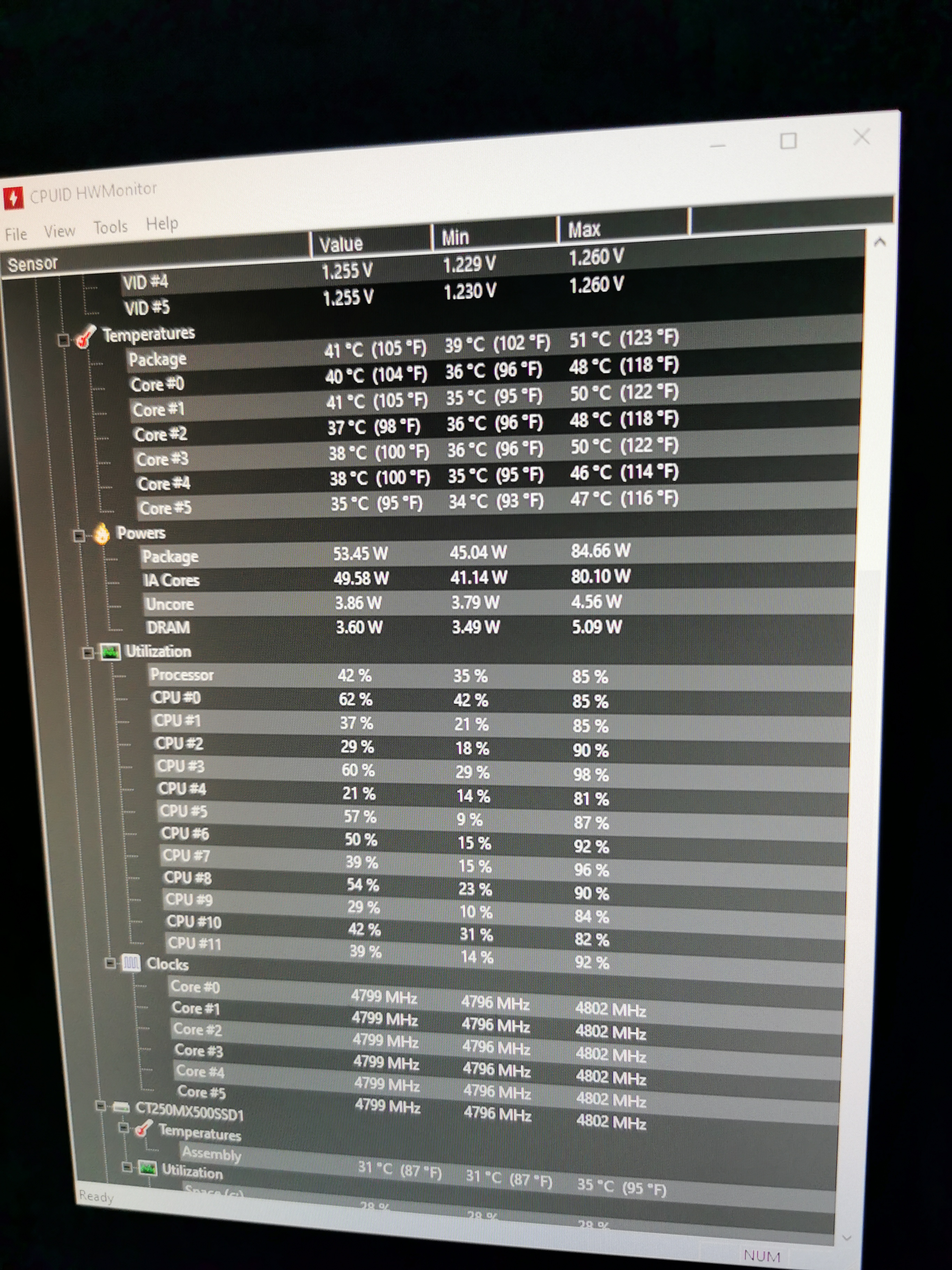

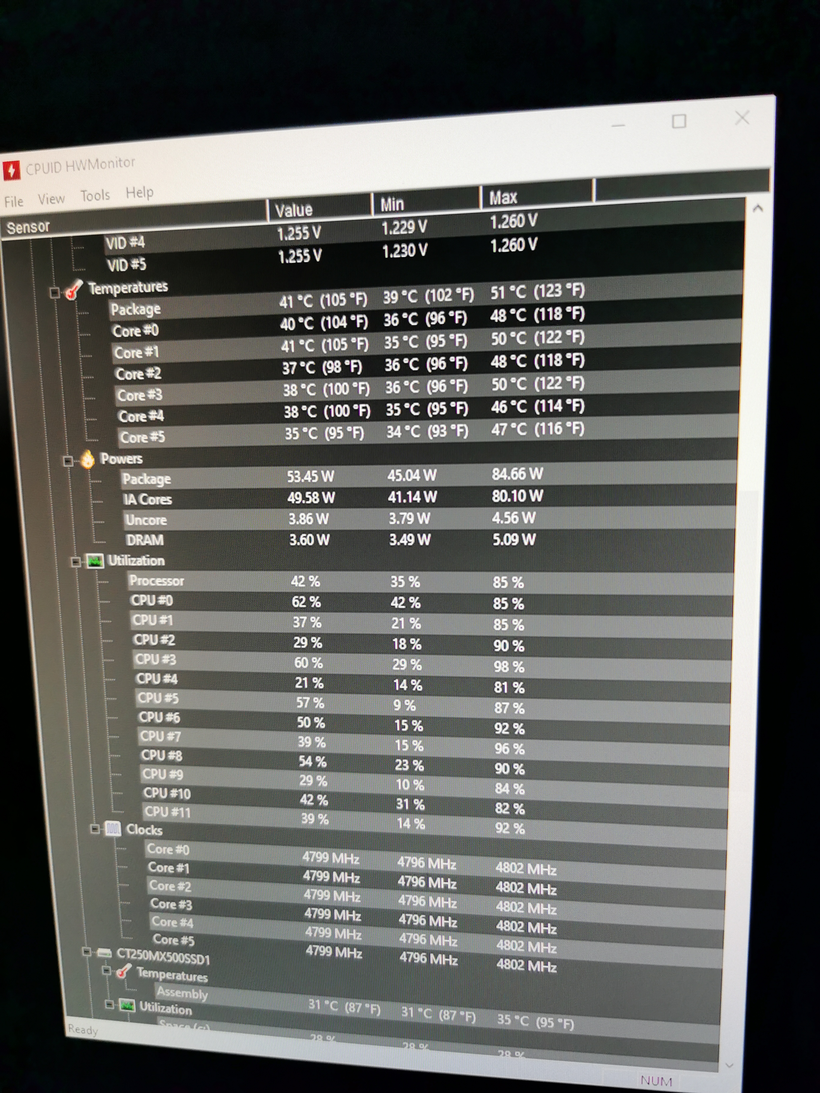

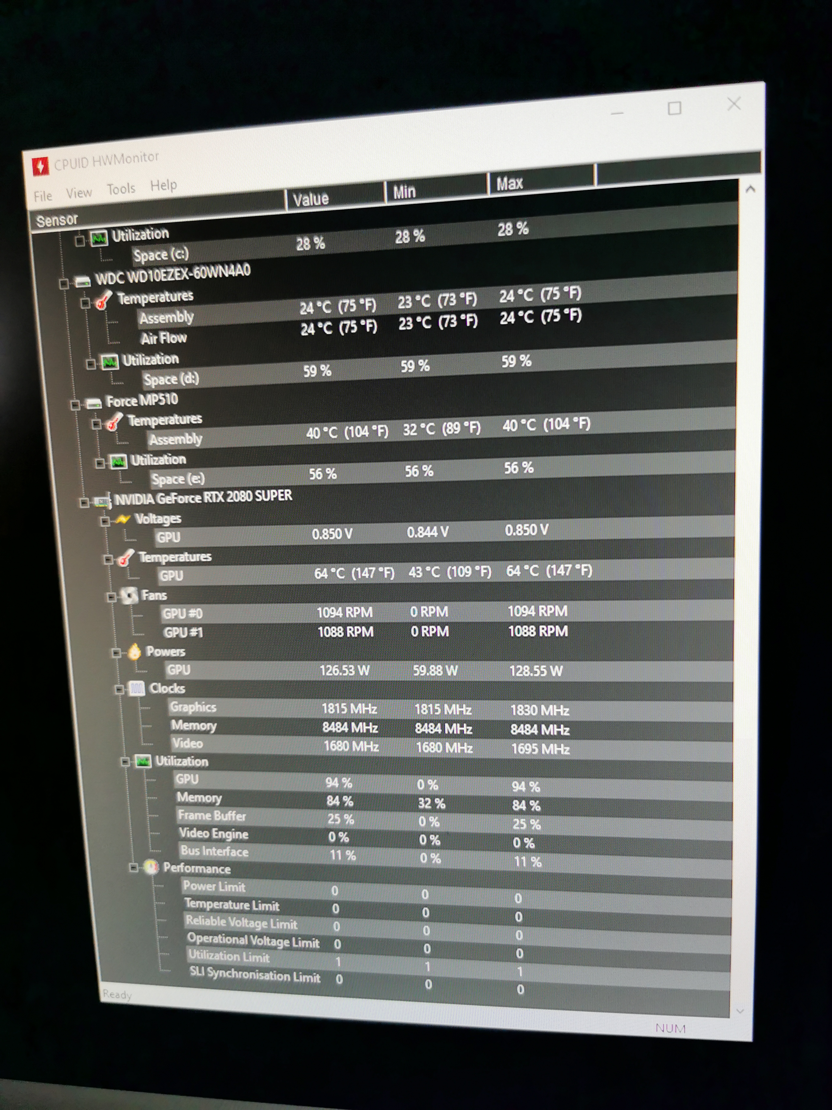

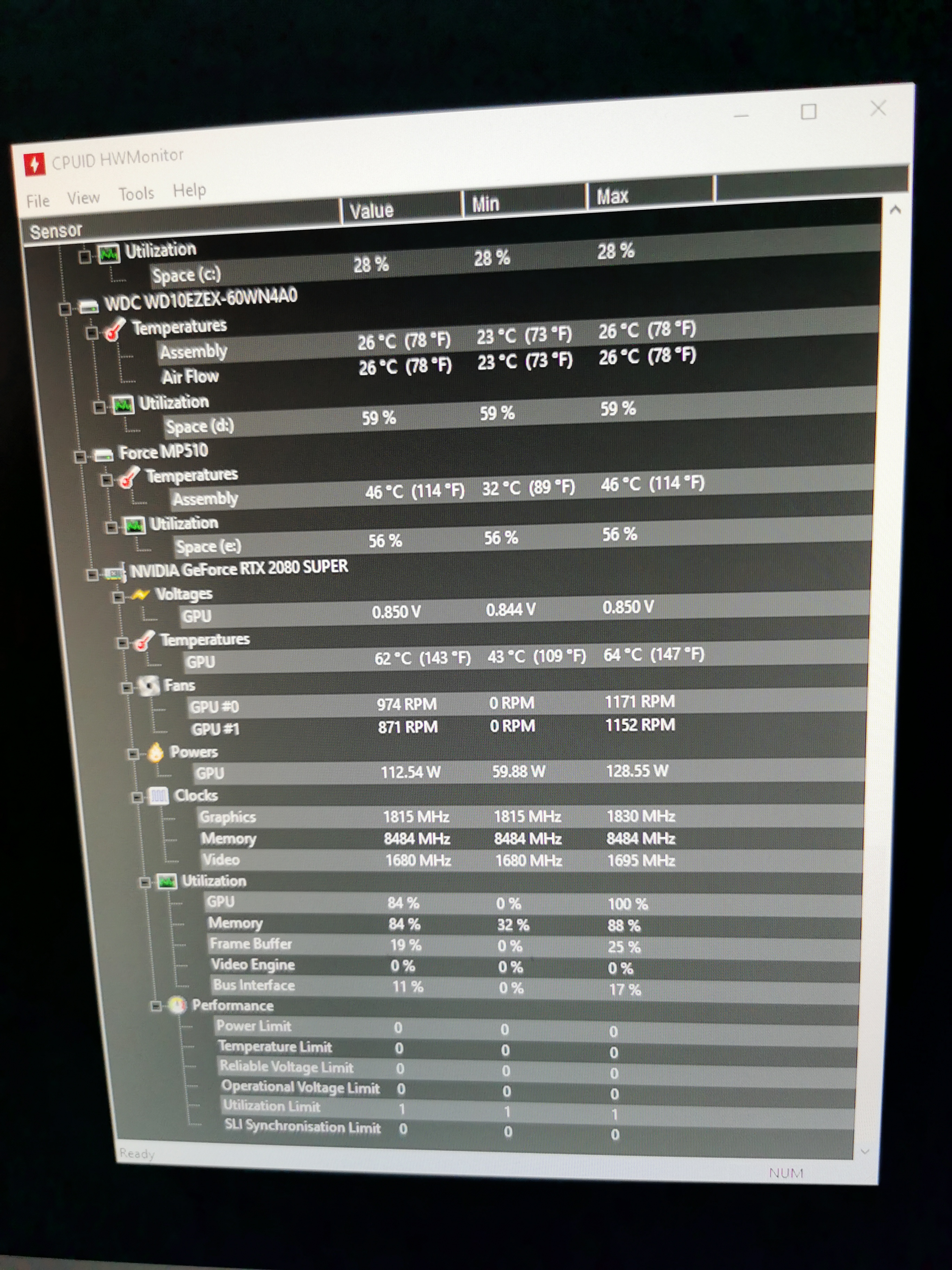

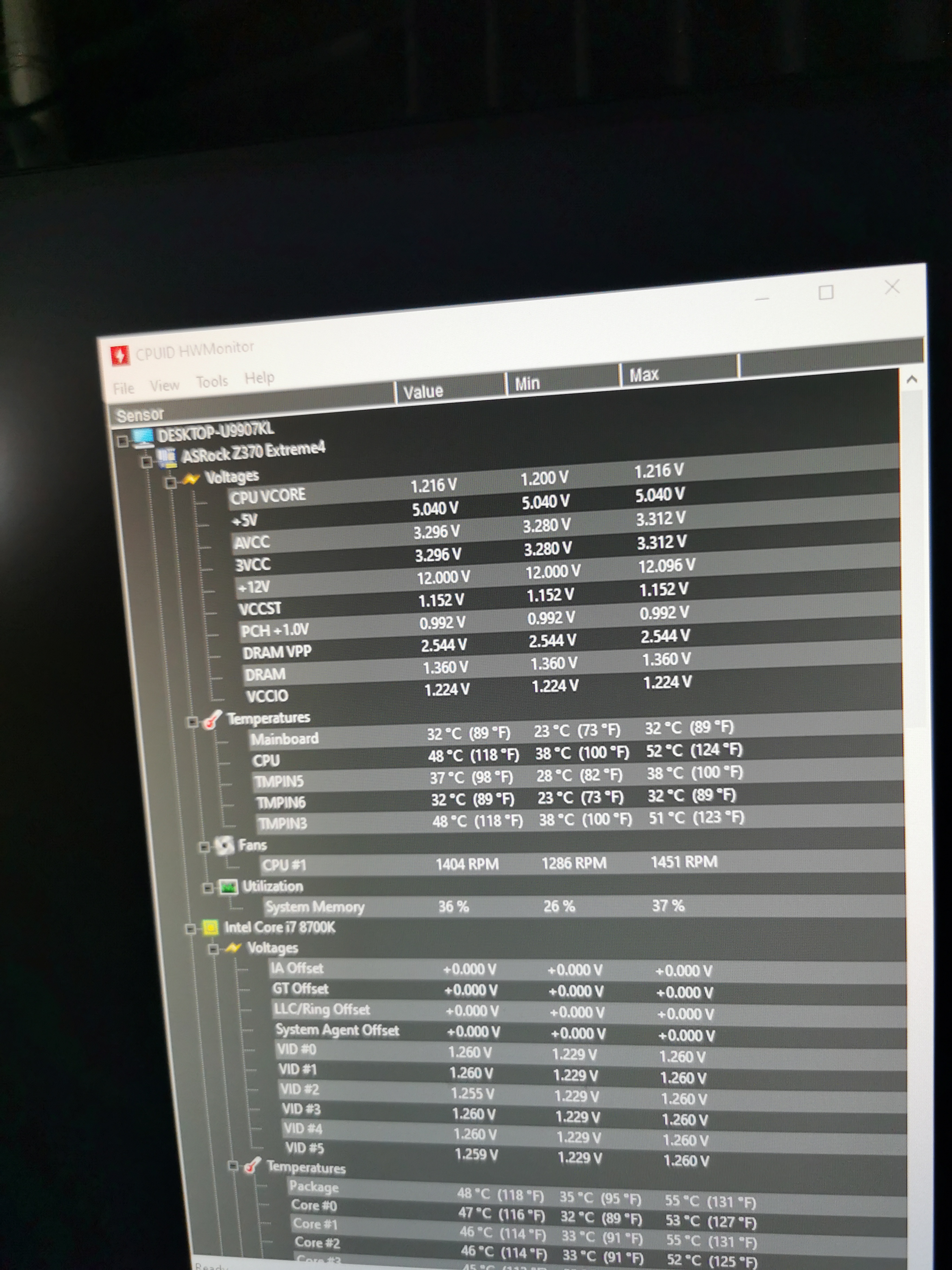

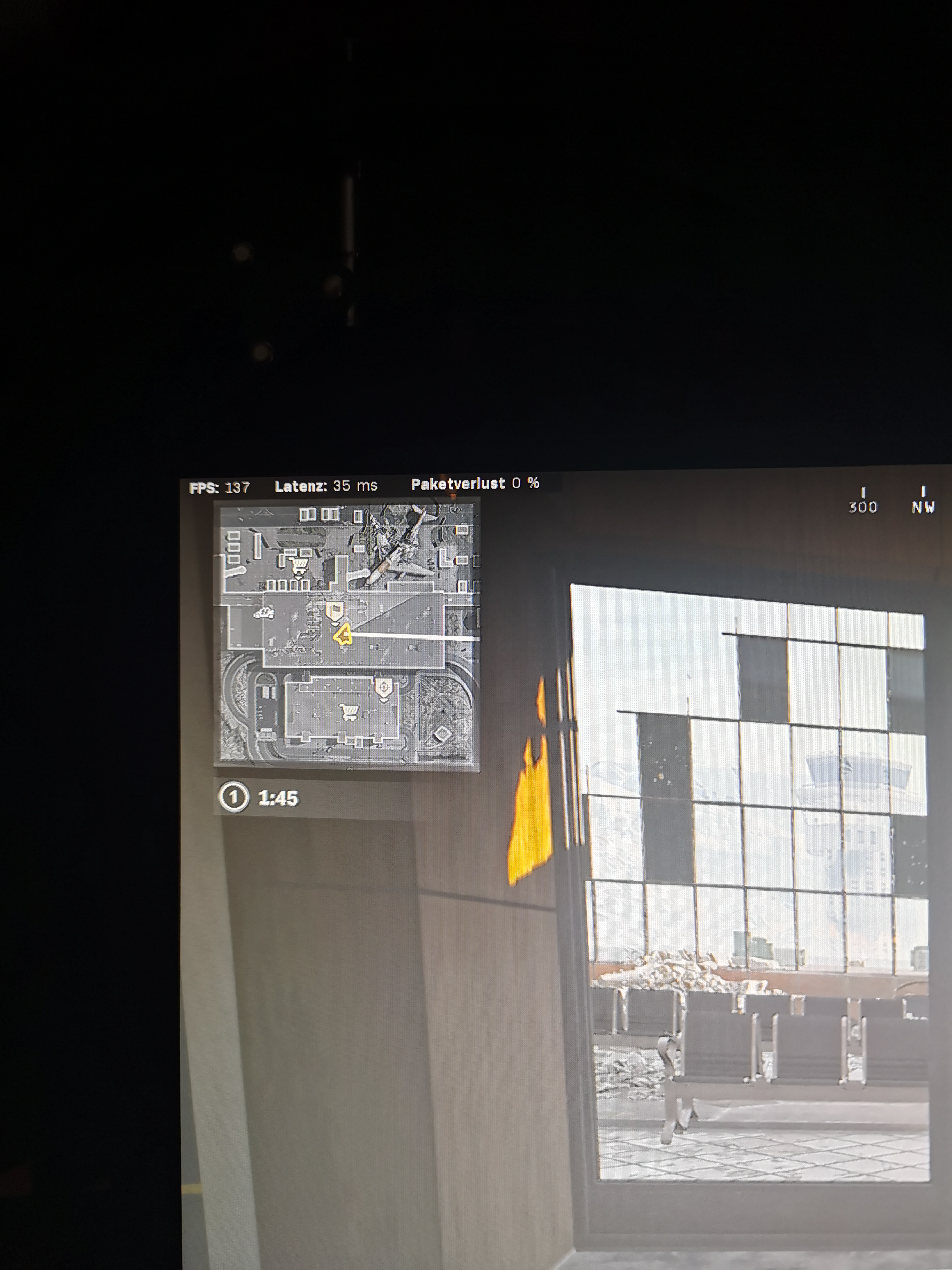

Sorry.. Habe irgendwie keine Benachrichtigung mehr erhalten das antworten kam. Ich hab alles so eingestellt wie gezeigt und hab dann halt los gezockt.. Wenns nicht abstürzt.. Der takt gehalten wird und ich gute Temps habe war das so okay für mich 😅

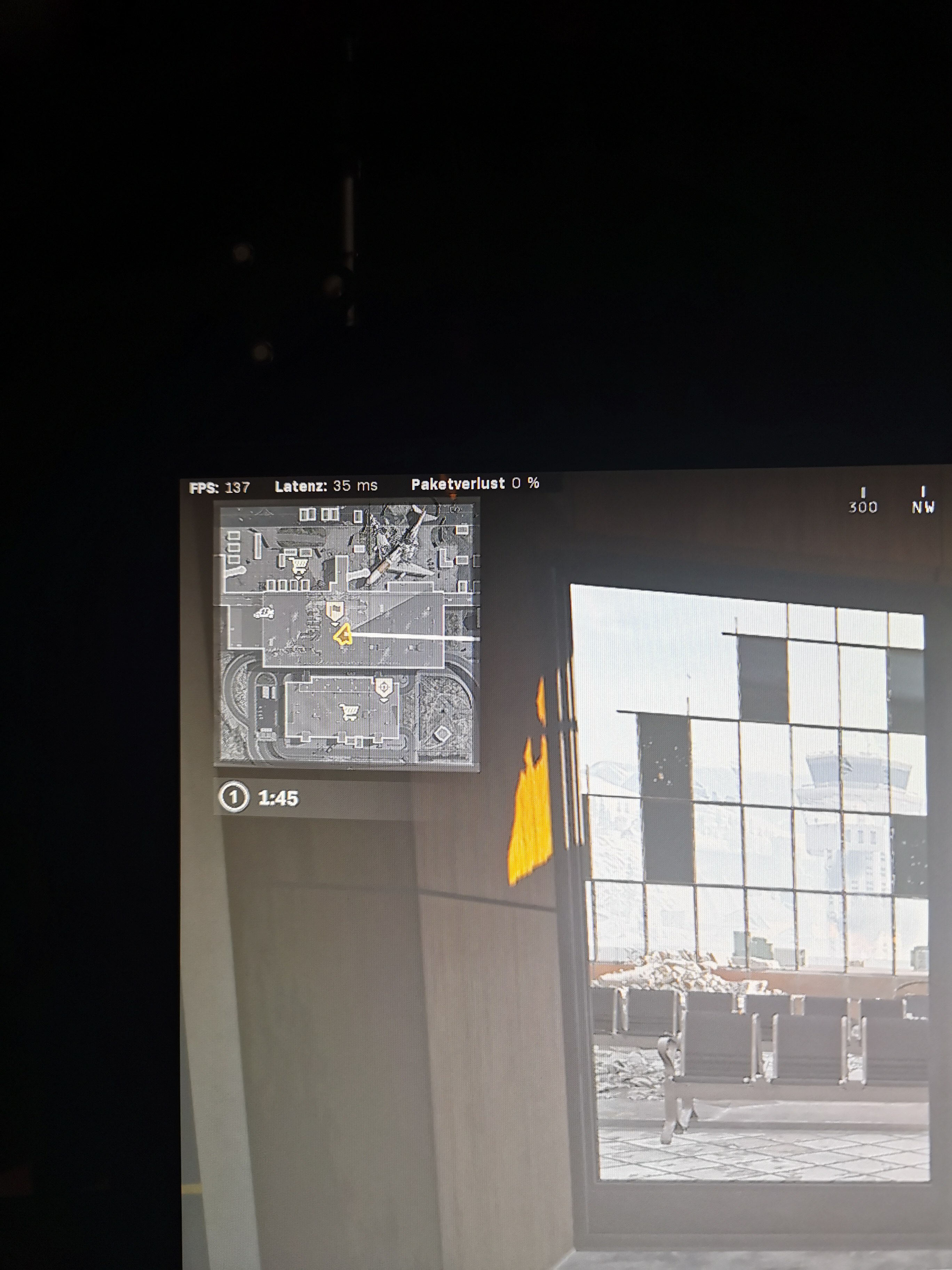

Habe wie hier zu sehen 135 fps zb. Obwohl die CPU und gpu nicht ausgelastet ist.. Dieses avx sagt mir nichts... Denke viele wenn nicht alle werden jetzt sagen.. Was nen depp.. Könnte ich sogar gut verstehen.. Also sie gpu war an der Stelle vom Screenshot.. Mal 73%belastet.. Mal 100%...bei einer rtx 2080 super.. Auf 1080p.. Alles auf low.. Bis auf diesen filmisch 2x Filter
Achja und der CPU war auch mal bei 98%.. Also das Spiel frisst ordentlich Leistung

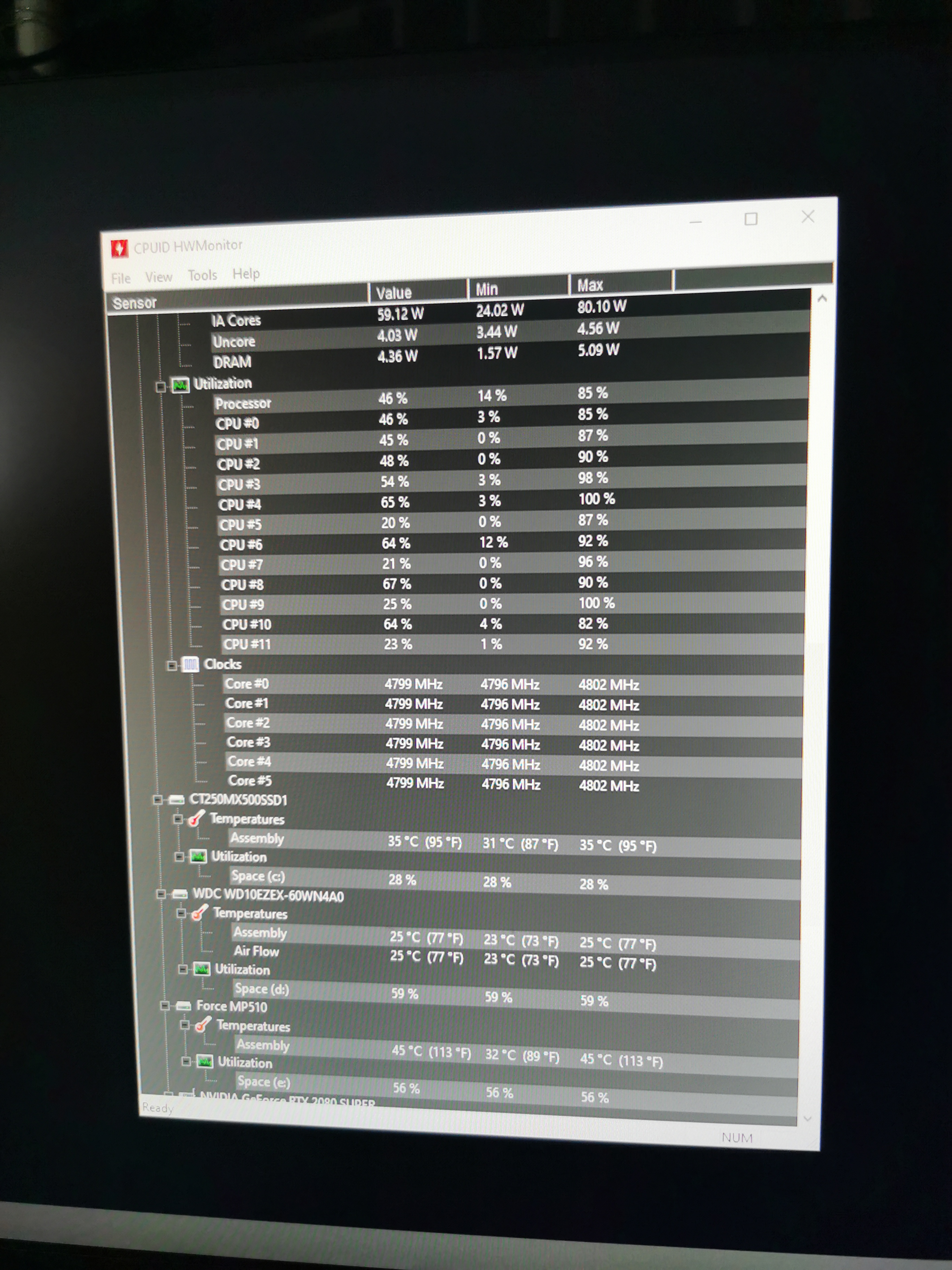

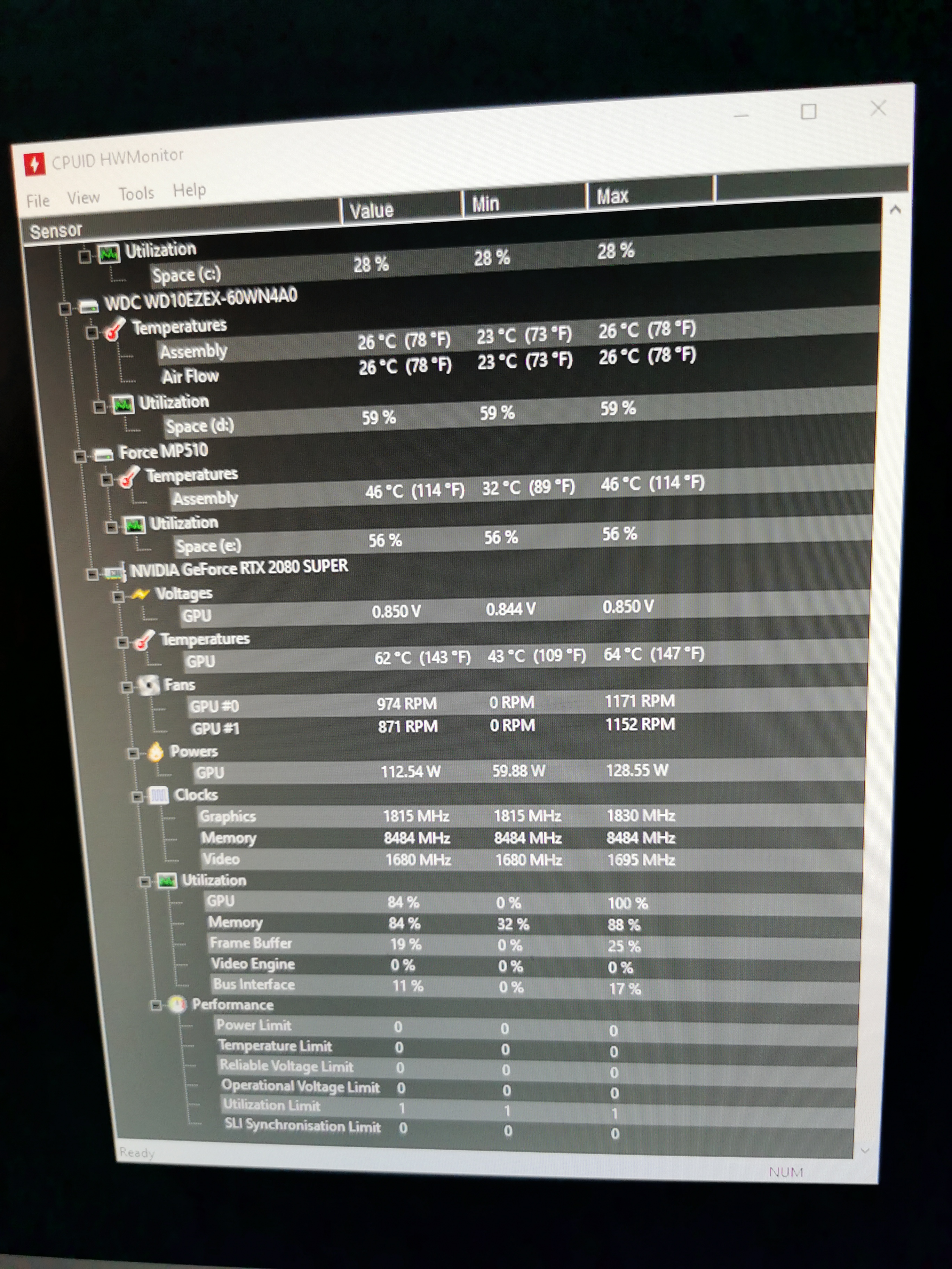

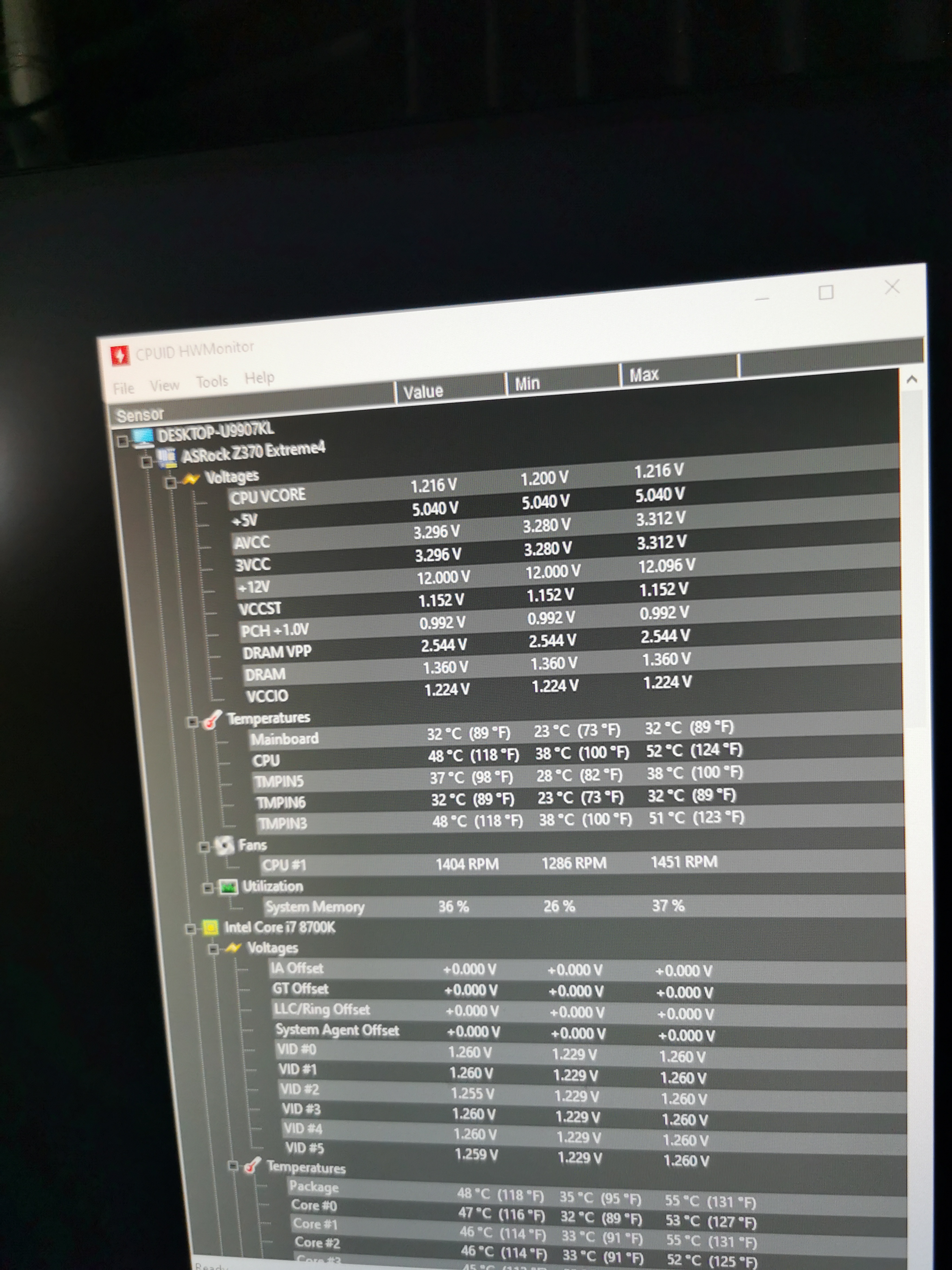

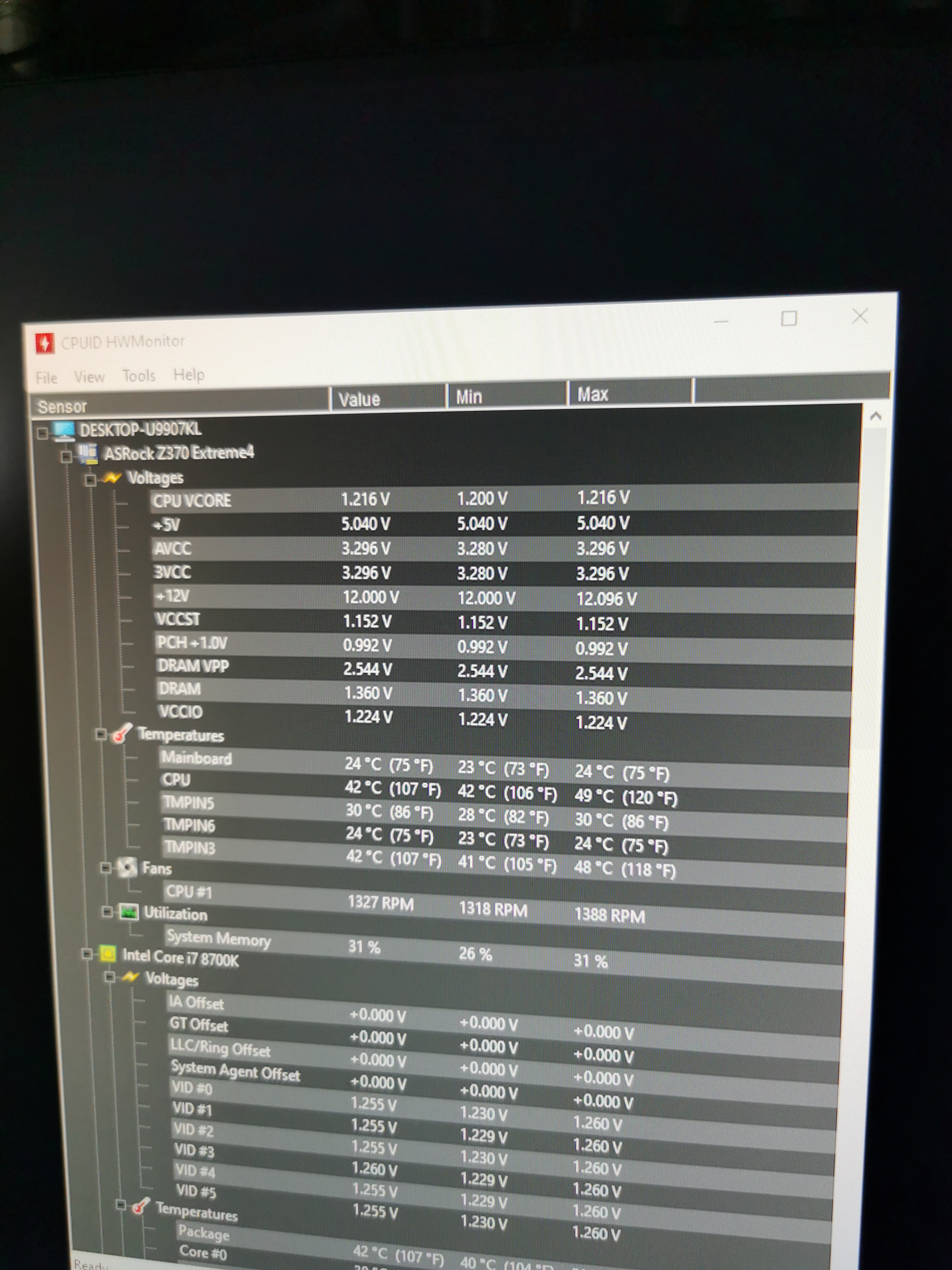

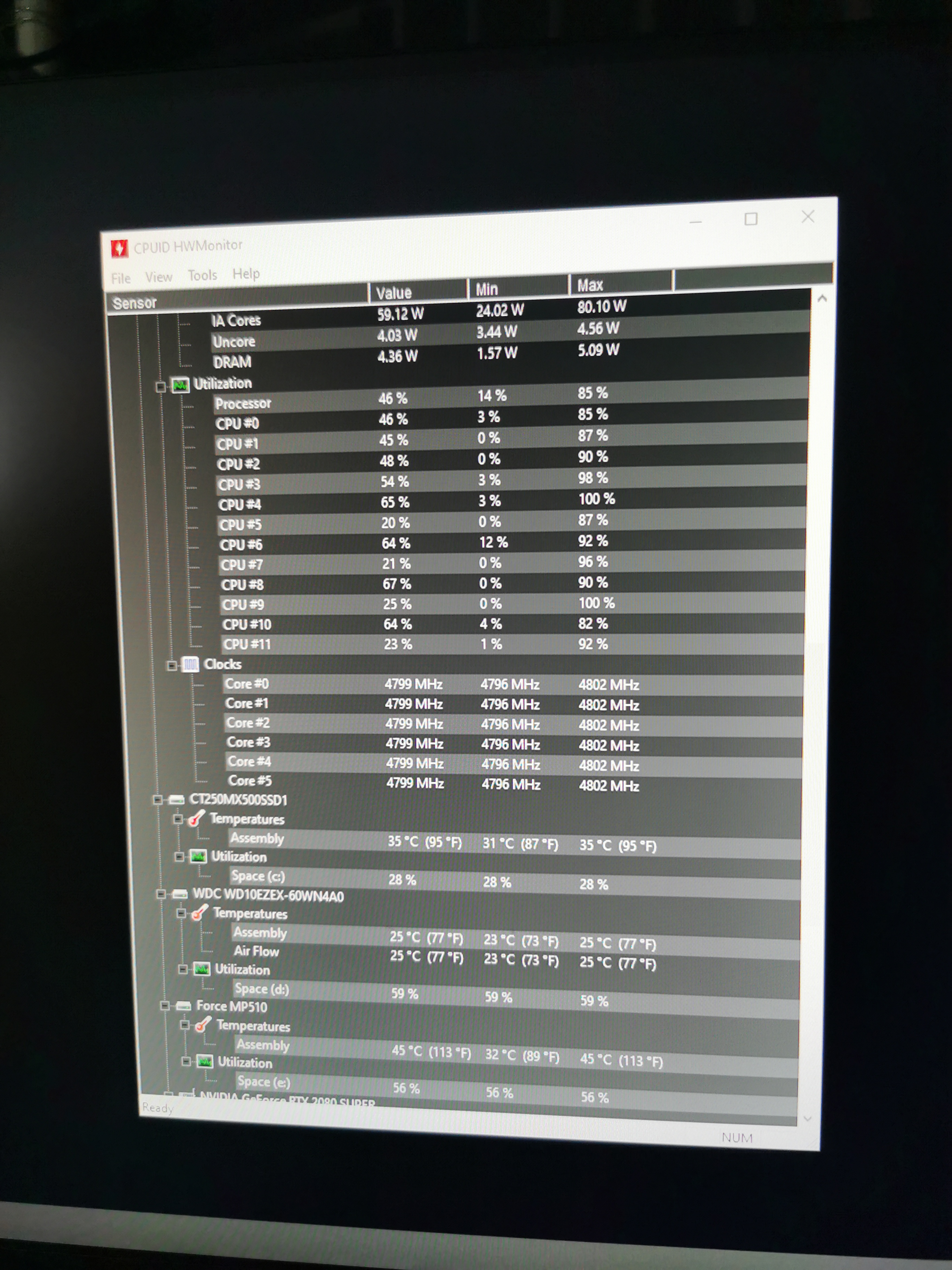

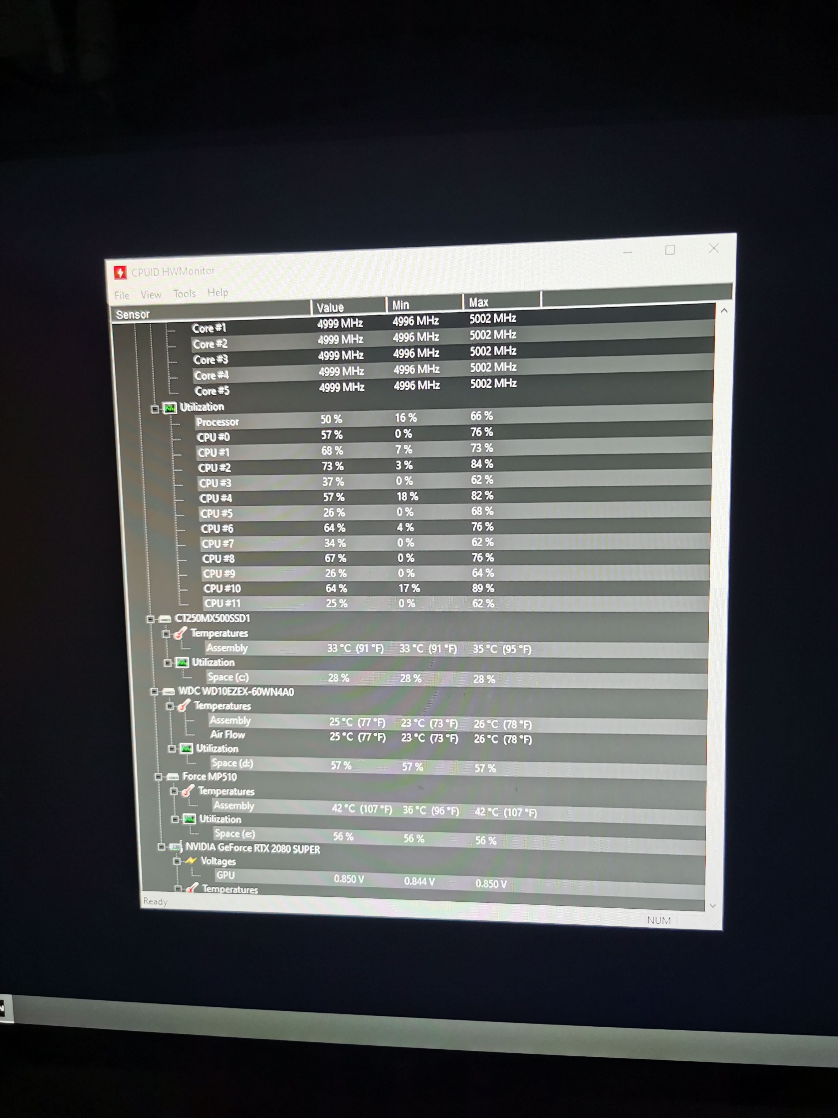

So sieht das jetzt heute Abend aus.. Habe 4800 wieder eingestellt
Und so verhält es sich Ingame

dann mal keine Hardwaremonitor bilder sondern installiere den afterburner und lass dir im spiel alles wichtige anzeigen. ein screenshoot von den spieleinstellungen!

Im HWmonitor sieht man eigentlich keine extreme CPU-auslastung(die max. werte der einzelnen Kerne zählen nicht, weil das nicht zur gleichen Zeit passiert ist).

Mein Problem ist... 135 fps zb obwohl CPU und gpu nicht voll ausgelastet ist.. Da müssten in der Theorie doch 144 raus kommen... Dann habe ich stellenweise 100% bei beiden sage ich mal.. Und dennoch schafft mein PC keine 144 fps. Bei call of duty zb.. Wo die settings low eingestellt sind.. Also beide Varianten sind ziemlich merkwürdig... Man könnte jetzt meinen das Spiel ist nicht gut optimiert.. Aber nen Kollege hat halt mit einem schwächeren System bessere fps.. Also konstanter
