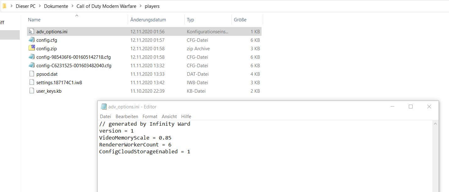

Versuch das mal bei COD:
Renderworkercount muss auf die anzahl der CPU-Kerne, standardmäßig war bei mir 9 eingestellt.
Dann klappts auch mit den FPS:

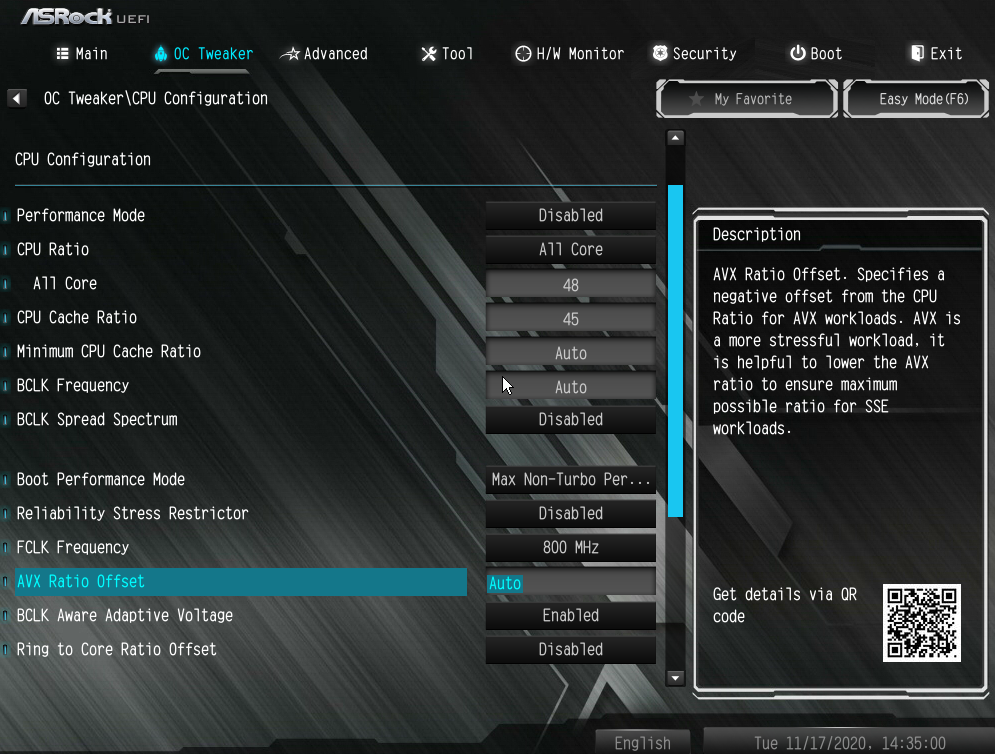

Hey Quicksilver, der CPU Cache ist ein schneller Zwischenspeicher, ist in der CPU. Je schneller der Cache, desto schneller können Daten verarbeitet werden.
Im Bios findest du die Einstellung unterhalb vom CPU Multiplikator.
Die Option heißt CPU Cache Ratio, da gibst 45 ein (sofern Cpu Multi auf 48 steht).
und...
AVX Offset auf 0 (Auto = 0 bei ASRock). Vcore muss angepasst werden, wenn du da bisher -2 oder -3 drin hattest.
Schau mal, so muss aussehen

Loadline Calibration LLC is noch wichtig, da nimmst du 2.
1 ist zu straff und verhindert ein nötiges droppen der Vcore.
Wenn du bisher LLC 1 nutzt, und jetzt dann 2, muss die Vcore höher. Stell sie mal auf 1.30. Wichtig is was in Win unter Last anliegt.
Meck.. Wieso soll ich das überhaupt umstellen wenn sie doch mit 4800 läuft ohne bluescreen? Übersehe ich was als leihe?
